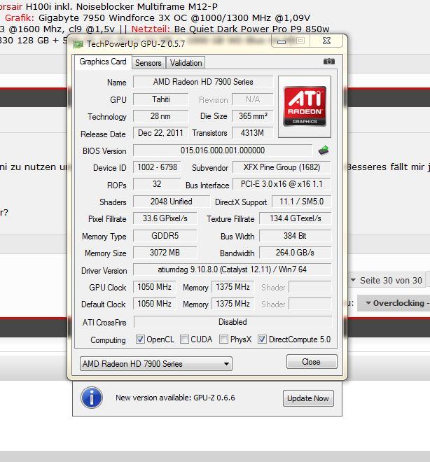

Die Karte läuft maximal auf 1050/1375 bei höheren Taktraten stürzt das Spiel ab !
Bei BF3 geht jedoch wesentlich mehr Speichertakt!! bis zu 1500MHz woran kann das liegen ?
Hätte mir mehr OC Potential erhofft ... aber die Leistung ist ja auch so ausreichend.
Folgende Fragen
Ich kann mit dem Tool OC Guru 2 die Spannung der Karte auslesen, absenken aber nicht steigern. Gibt es eine Möglichkeit dies zu ändern??
Des weiteren wird angezeigt ich würde PCI 1.1 nutzen PCI-E 3.0 @ 1.1 ??? was hat das zu bedeuten ??

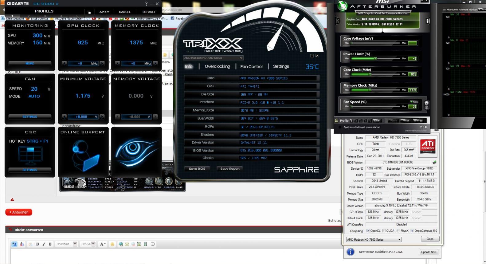

Und noch eine Frage zur Spannung für spätere OC-Versuche am Core:
Ich nutze derzeit MSI Afterburner. Da drin hab ich aber keinen Zugriff auf den VCore (auch nicht, nachdem ich Spannung in den Einstellungen aktiviert hab). Mit OC Guru II hingegen kann ich Spannung bis auf 1.170 V (von 1.110) erhöhen.
Der OC Guru II ist aber Scheiße... ich nehme mal an wenn ich die beiden Programme parallel benutze kabbeln die sich? Gibt's ne Möglichkeit, OC Guru II für die Spannung und MSI Afterburner für den Rest zu nehmen? Zum Beispiel mit dem Guru irgendwie die Spannung ändern und dann ist die erst mal so fest "einprogrammiert". Oder ist das eine pure Softwareänderung und solange nicht bei Programmstart irgendwer der GPU sagt "Geh mal höher" passiert da nichts?

Meiner Erfahrung nach ist es keine gute Idee, mehrere Tools parallel zu nutzen. Das endet nur in ganz blöden Fehlerchen hinterher ^^

Noch ne Frage zum VCore: Im OC Guru II kann ich ja nur eine "minimale Spannung" ändern. Was heißt denn das nun wieder? Dass die Karte bei bedarf höher geht? Aktuell steht das auf 1.110 V und Maximum sind 1.170 V, hab bis jetzt aber nicht beobachtet, dass die höher als 1.110 V geht. Wenn ich jetzt übertakte, zieht der sich dann automatisch mehr Spannung, bis zum Maximalwert?
OC Guru kannste nur undervolten quasi. 1.17v Max wenn du lieber weniger als Maximum geben willst kannste das darüber einstellen..
Na ja, aber das ist halt schon auf 1.110, das wundert mich eben...
