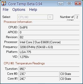

Ok, ich habe auch ne ältere Coretemp version werde morgen mal die aktuelle ausprobieren!
Hast recht,jetzt sind es 1,275.
Hoffnung dahin:(

@jooney
Das selbe bei mir mit der neuen Version!
