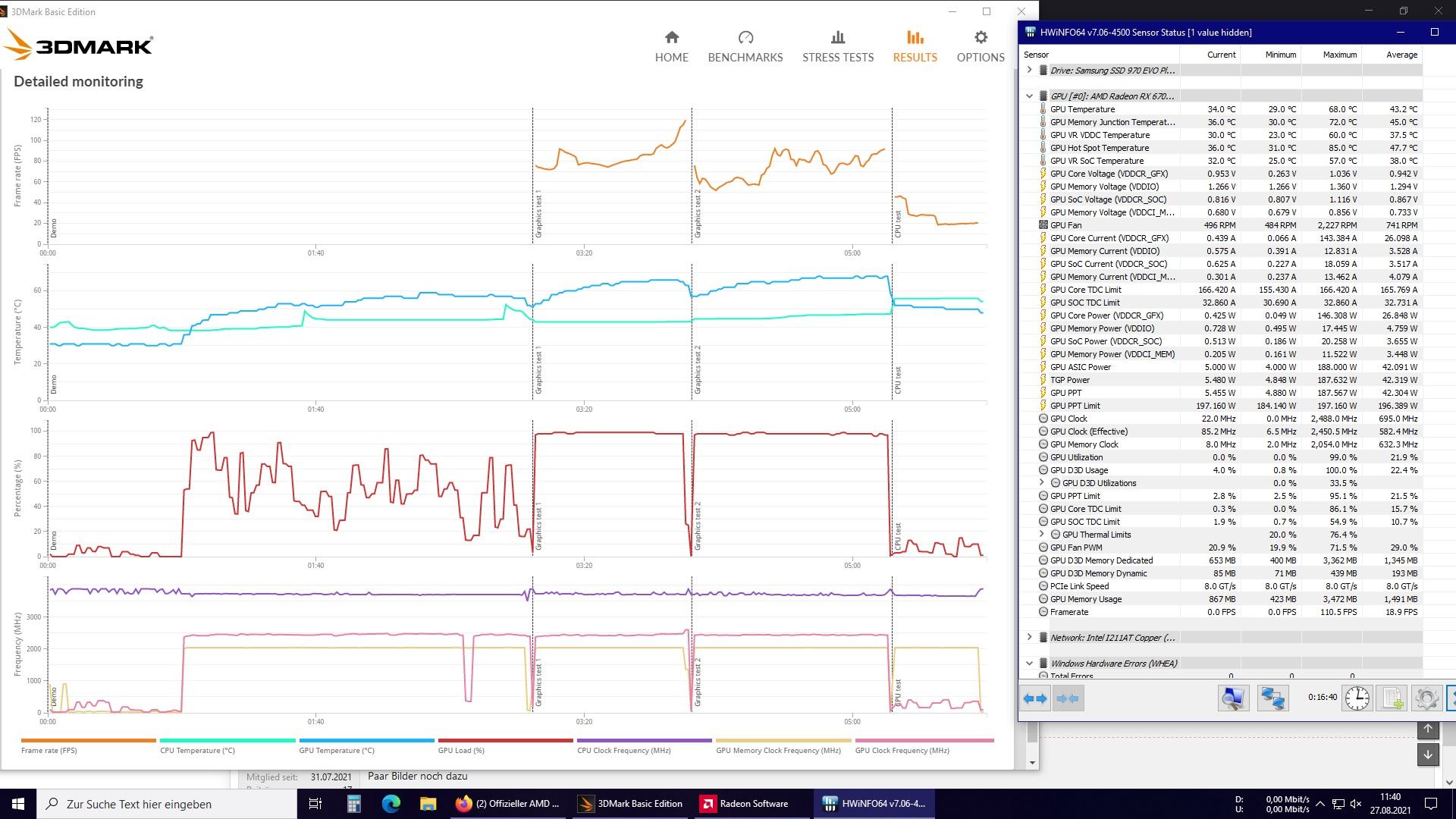

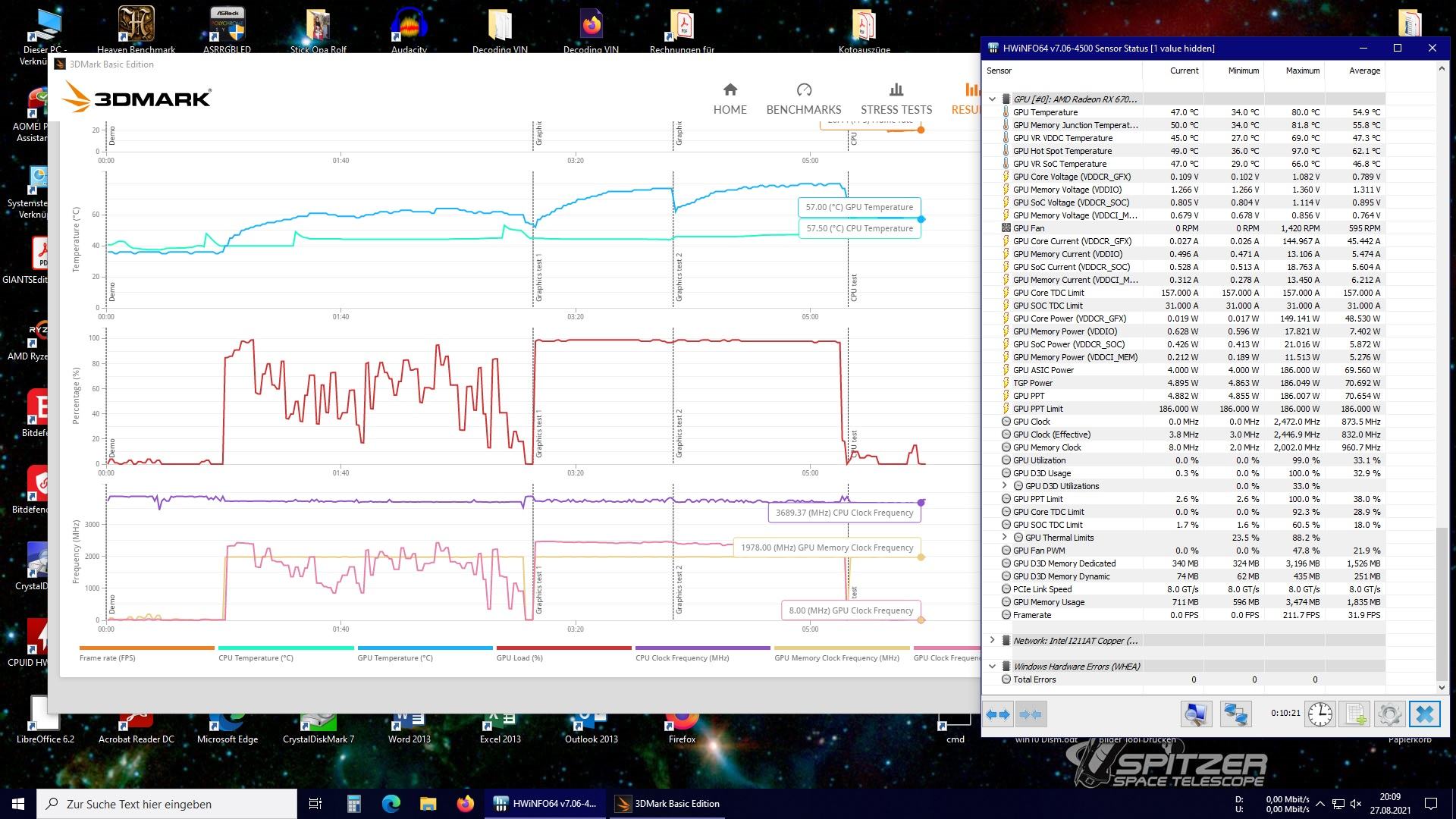

@FwAlex Mahlzeit , ja ich hab die RX6700XT Referenzkarte von AMD. Die Lüfterkurve ist von mir angepasst auf meine Spiele, das die Karte dort leise ist. Falls ich heute Abend dazu komme werde ich mal noch ein paar Einstellungen testen, ob ich die GPU Load Kurve gerade bekomme in der Demo. Dann sollte man ja sehen ob der einbruch generell bei jeder 6700 ist oder nur bei bestimmten Karten.

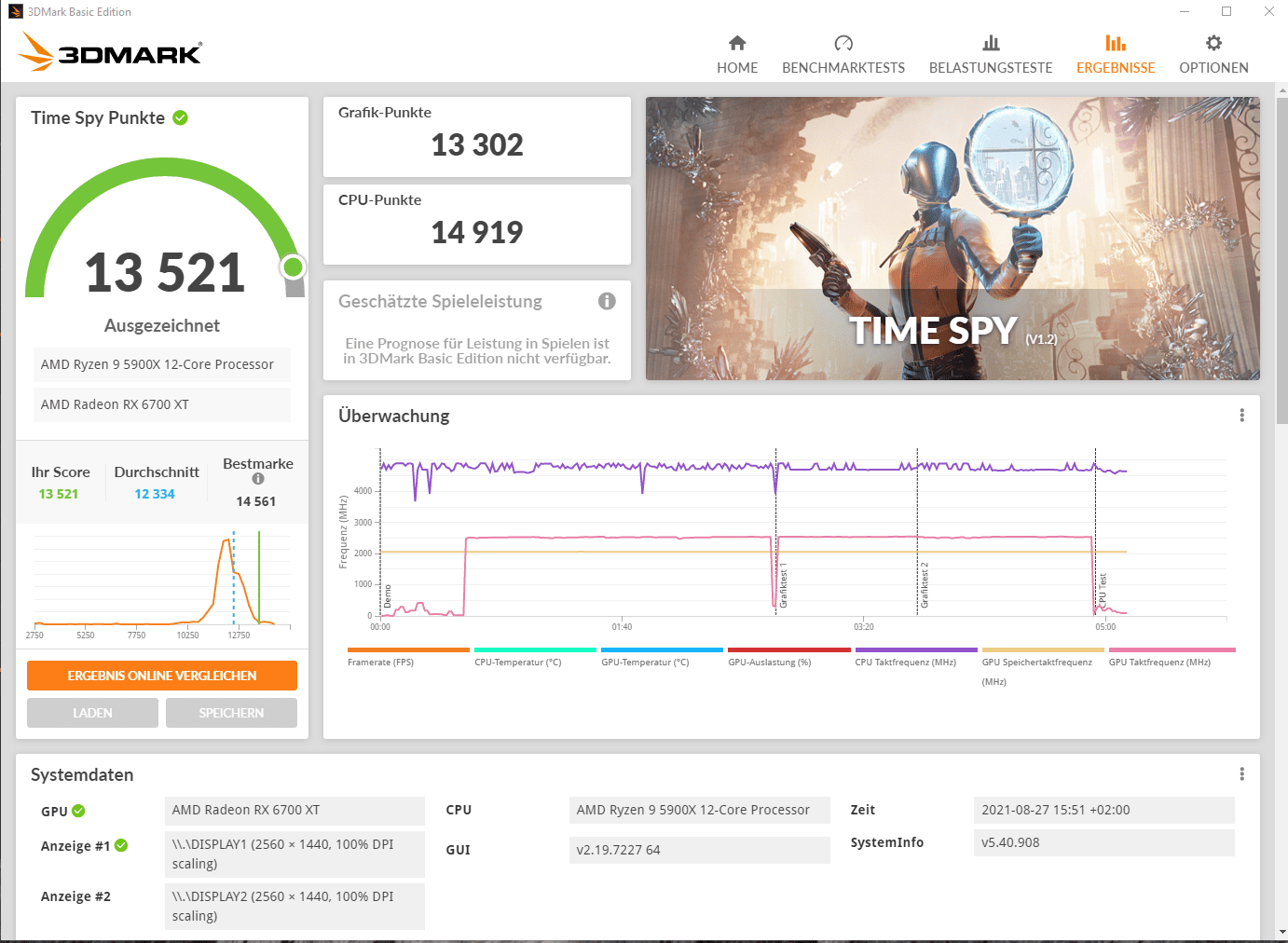

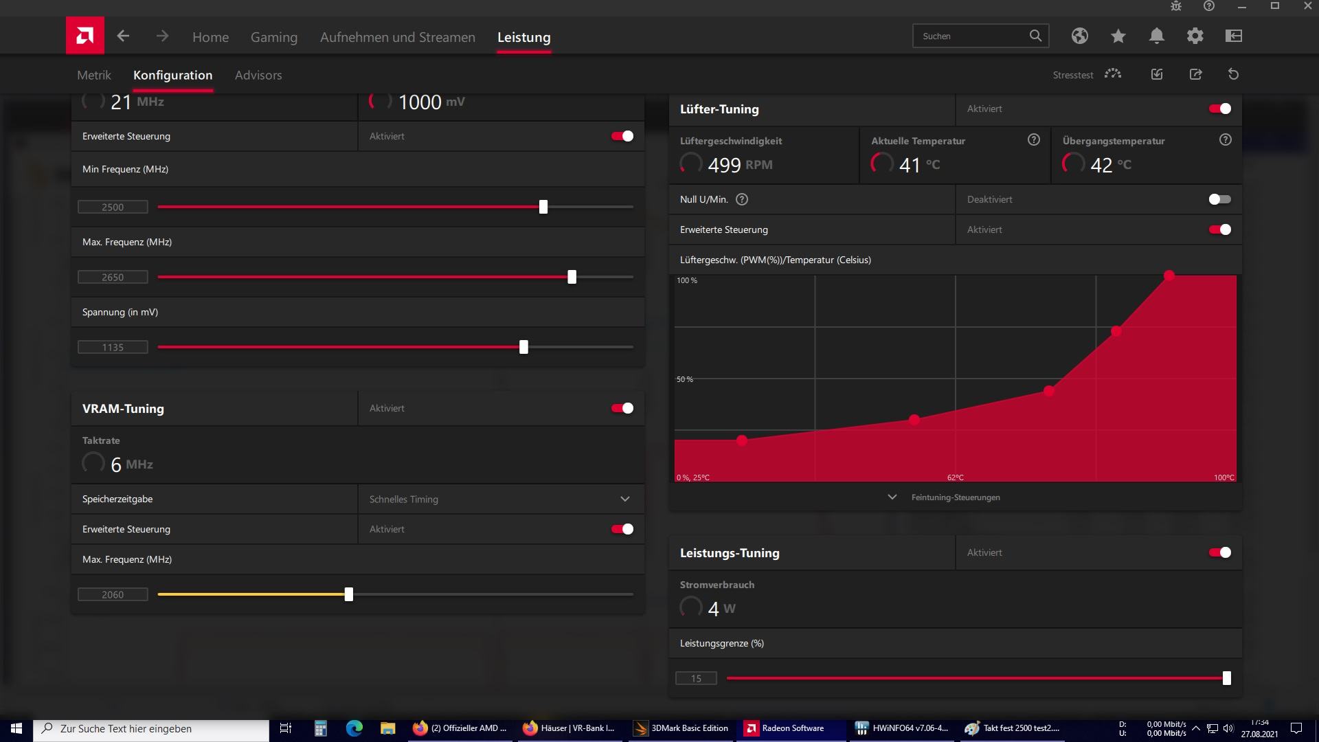

@FwAlex So mal ein schneller Test mit festgeschnallten GPU Takt auf 2400Mhz und PL+6. Die Load Kurve bleibt bei mir gleich. aber man sieht das der Takt vor 1.40min nicht einsackt. So muß jetzt erstmal Kind abholen aus der KITA sonst ist der sauer :hwluxx: .

Bin mir fast sicher, dass das jede betrifft, aber schauen wir mal. Deine Temps sind unerwartet gut für das Referenz Model. Wenn ich den Lüfter Stock laufen lasse und 2600 Clock 1140 MV und PL auf 15, dann habe ich trotzdem Junction Temps von +-100. Kannst du bitte einmal TS mit Demo laufen lassen und das PL bei dir auf 15 erhöhen? Mich würden deine Temps und deine Curve interessieren. Der Kühler reagiert sehr sensibel auf den leicht höheren Stromverbrauch. 😅
Ich würde trotzdem empfehlen den Min Takt nicht zu erhöhen, da du bei spielen wie WoW und co. mit niedriger Auslastung einen deutlich höheren Stromverbrauch hast. Er Versucht dann bei 40% GPU Load nen Takt von 2500 zu machen und das ist natürlich völlig unnötig. Ist nur für Benchmarks schöner, aber ohne besseres Ergebnis meiner Meinung nach.
@FwAlex : Hast du mal versucht die max Frequenz ein wenig bei dir zu reduzieren, also nicht vollständig auf Max?
Ich hatte auch den min Takt wieder auf standardmäßige 500 MHz gesetzt und bin jetzt auch auf 1130mv . Scheint alles bisher stabil zu laufen.

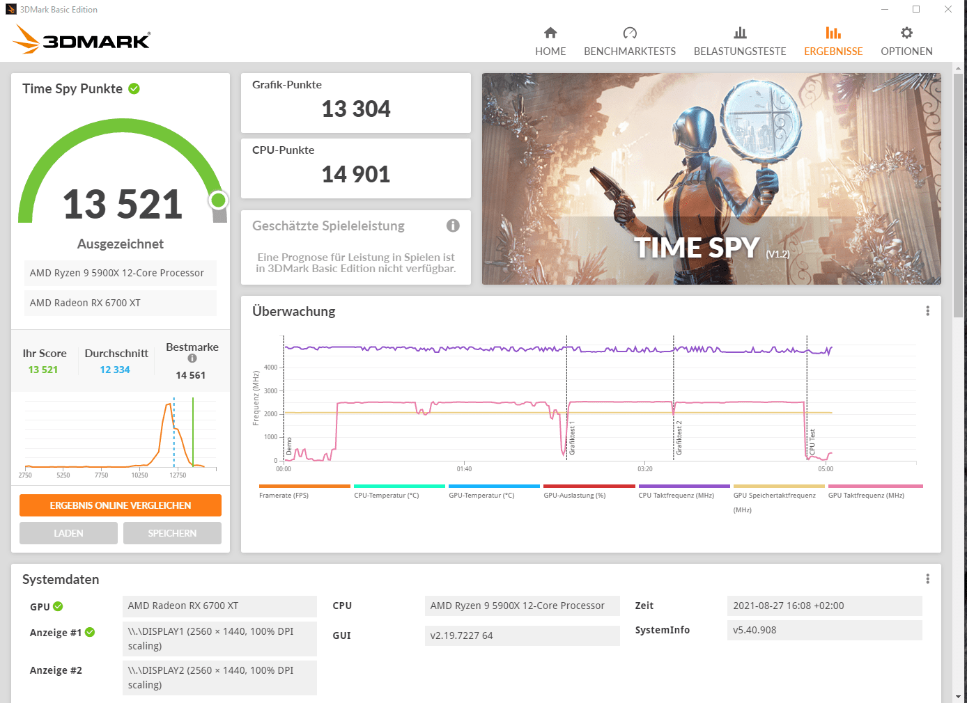

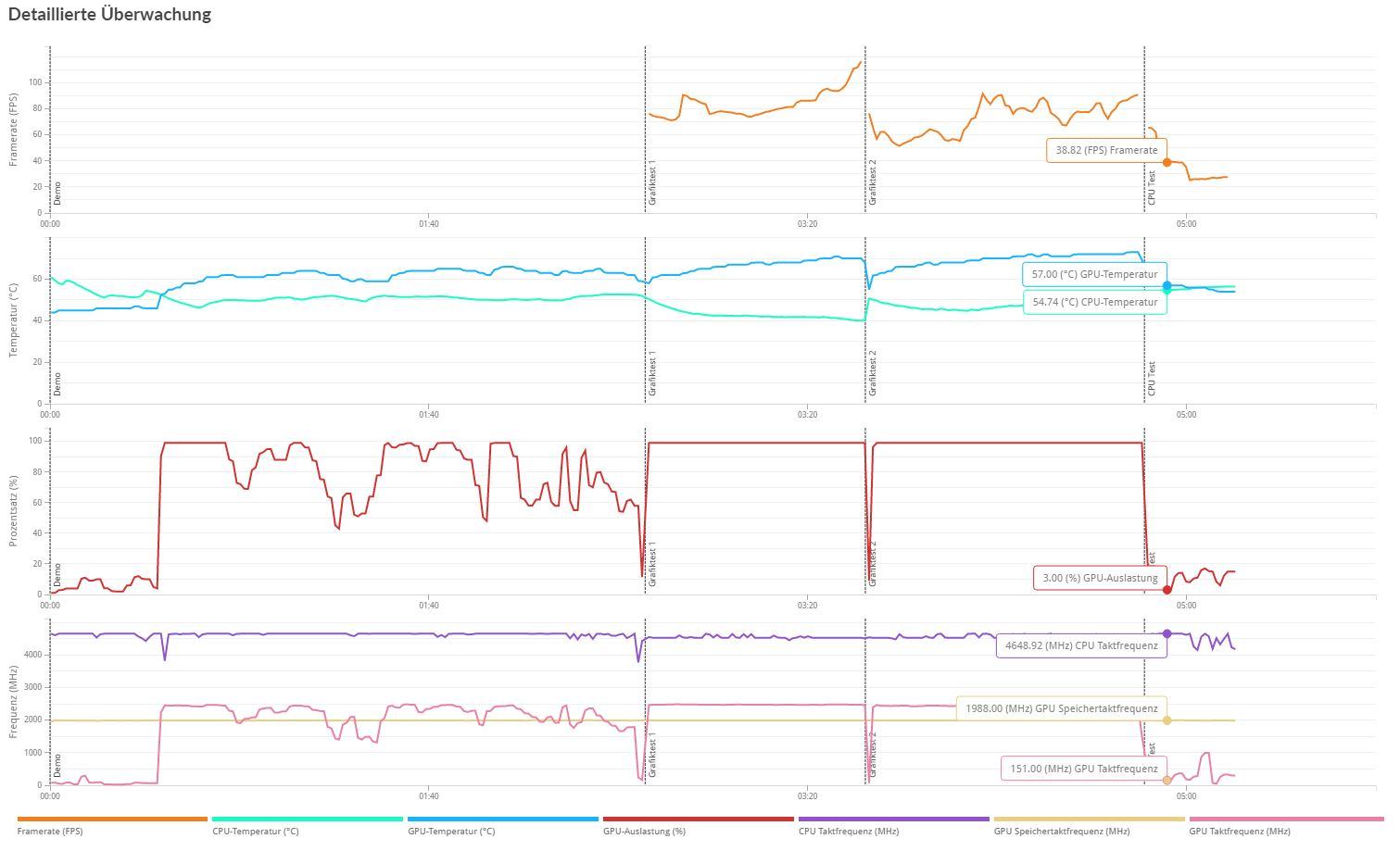

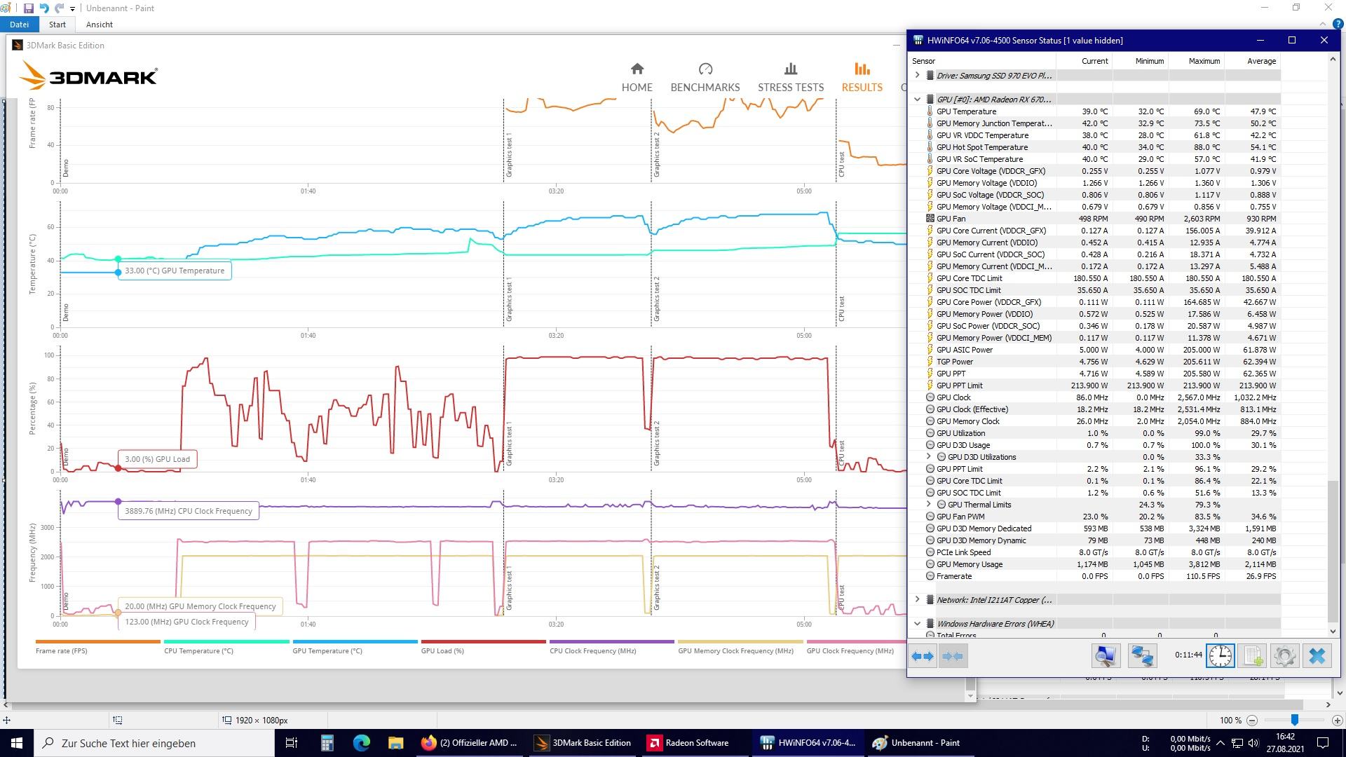

@FwAlex Hier der Test mit Pl+15. Die Karte zieht jetzt knapp 200W. Temperaturen haben sich wenig verändert. Zimmertemperatur 21C°. Das einzige was ich verändert habe an der Karte ist das ich die Backplate abgebaut habe um Temperaturstau zu vermeiden. Hab halt dieses Video mit den Thermal Pads auf der Rückseite gesehn, aber da ich selten bei Amazon bestelle hab ich erstmal die Backplate abgebaut. Beim Gehäuselüfter der vor der Grafikkarte sitzt wurde Drehzahl erhöht. Mehr hab ich nicht verändert.

Also jetzt nach dem dritten Durchlauf hab ich auch den Drop... Scheint vielleicht wirklich an TimeSpy zu liegen oder wie auch immer. Um die Linie immer konstant gerade zu bekommen musst du wahrscheinlich wirklich den min Takt auf 2500Mhz setzen.
Mich stört das jetzt nicht sonderlich. Ich glaube mehr lässt sich jetzt auch aus der 6700xt Ref Modell nicht rausholen.

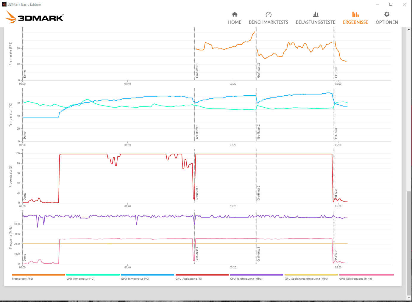

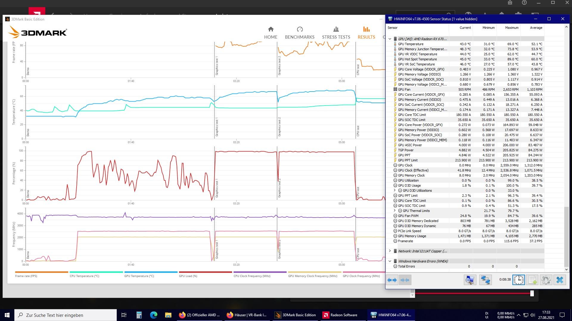

Mh fester Takt bringt auch keine Besserung, aber man sieht auch hier bei Minute 1:40 das Load und Takt einbrechen. Irgendwie sieht das bei mir aus als würde da ne Energiesparfunktion drin sein. Aber das würde ja dann auch bei den 2 Grafiktests danach greifen. Komisch o_O
Schick mal bitte noch ein Screenshot von deinen aktuellen Settings .
@Poaser Habs nochmal laufen lassen. Ändert sich nicht.

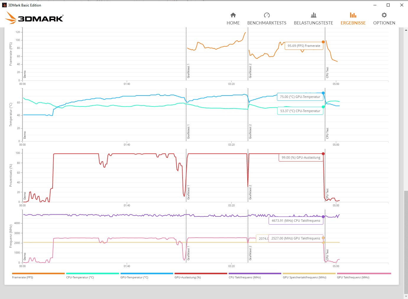

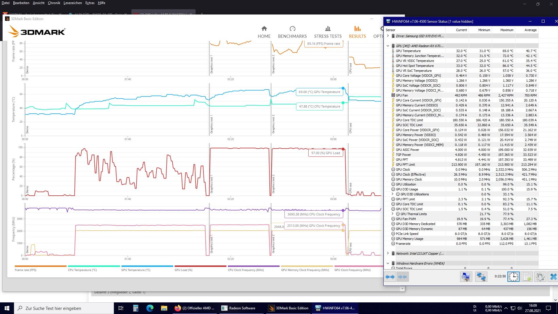

Hm das ist wirklich sehr merkwürdig. Hast du mal versucht, ohne den manuellen Einstellungen zu testen ? Ich vermute mittlerweile das gar nicht an den Einstellungen liegt, sondern wir woanders suchen müssen.
@Poaser Standart Auto Tuning sieht genauso aus.
Ich melde mich auch mal wieder zu Wort. :d
@räubi5 Deine GPU Load Curve ist wirklich wild, aber das erklärt auch warum dein Hotspot nicht so heiß wird wie bei uns. Sieht irgendwie wie ne Schutzfunktion aus die greift, aber wüsste nicht warum und welche.
Was hast du für ein Netzteil? Ist das alt oder hat es ne schlechte Effizienz?

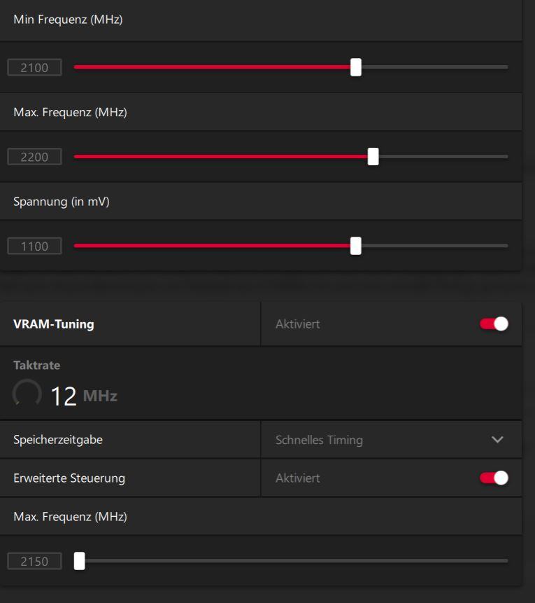

Ich habe meine Referenzkarte nun auch mal über die Radeon Software eingestellt, läuft auf 1100 mV mit 2200 MHz GPU Takt und der RAM mit 2150 MHz Takt und schnellen Timings.
Bisher ist noch nichts abgestürzt, ich habe aber auch nur 2 Mal per 3D Mark getestet. Mein Ziel war dabei keine Leistungssteigerung sondern Strom-/Temperatursparen (=> unter Last keine lauten Lüfter mehr).

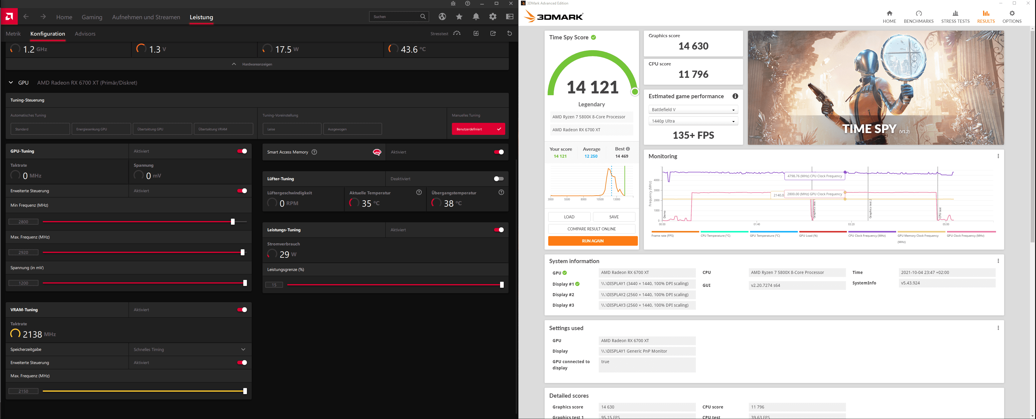

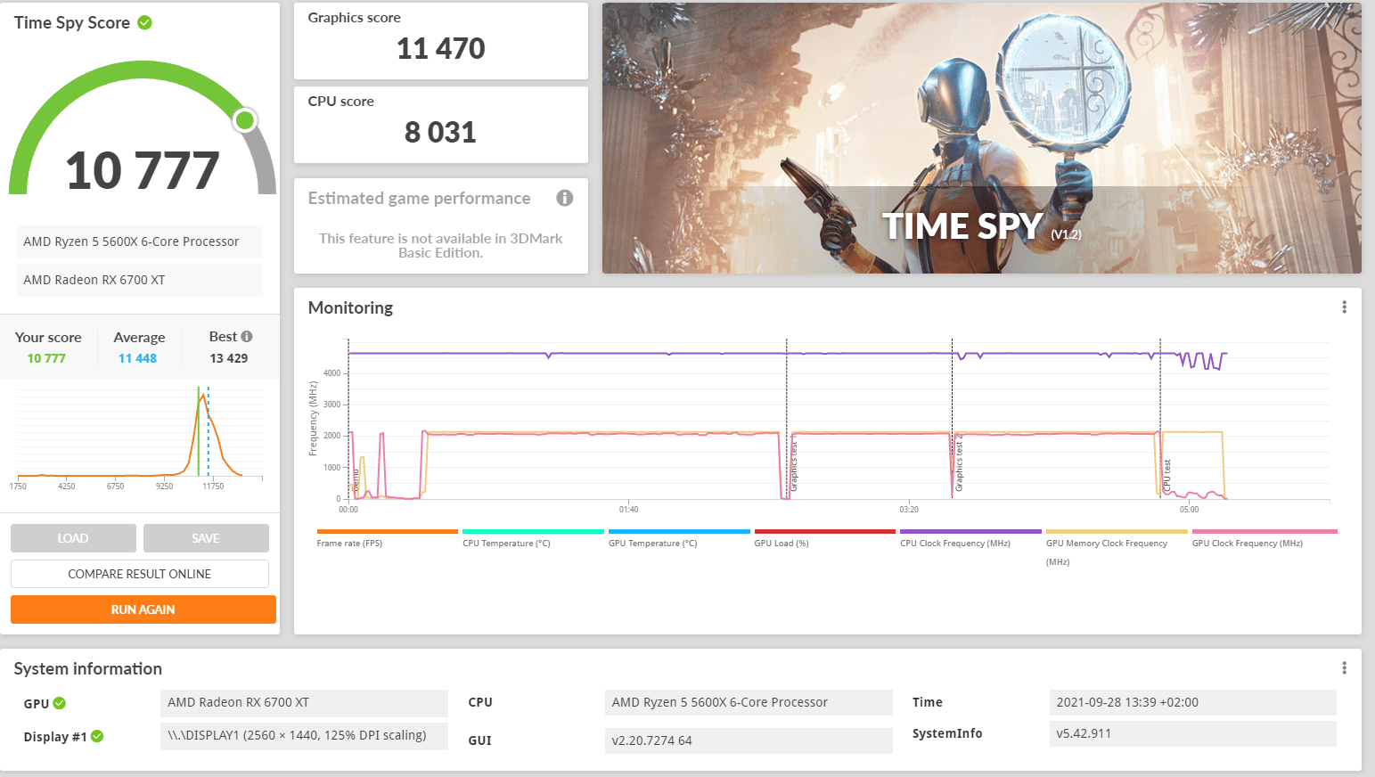

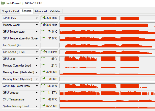

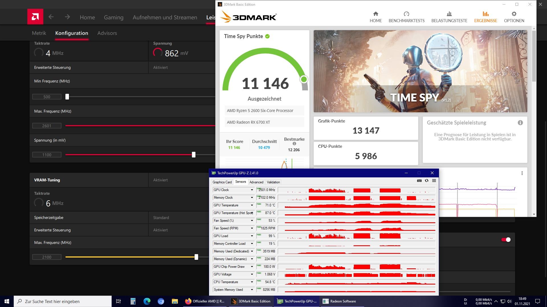

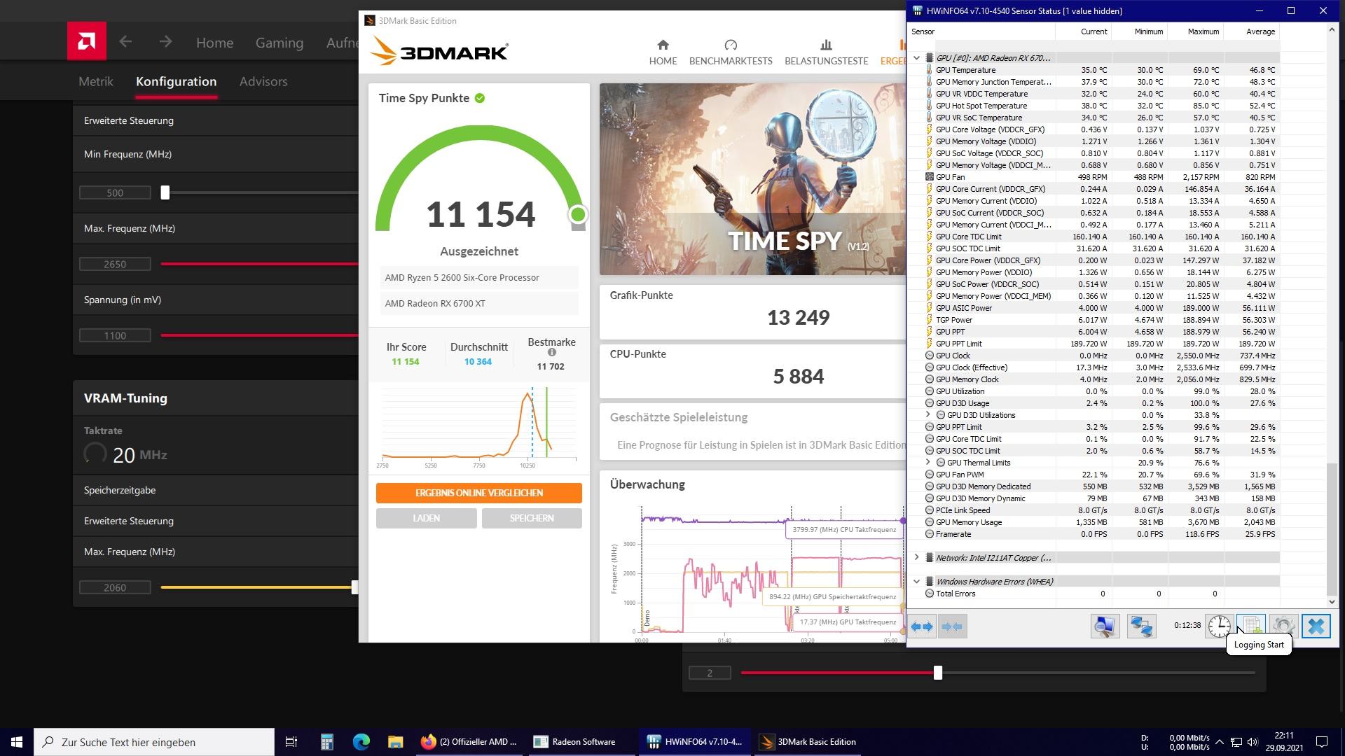

@räubi5 Hast du die Schwankungen in den Griff bekommen? Ich habe genau dasselbe Phänomen:
Und warum zieht die Karte nur max. 1.137 V?
Vielleicht hat ja jemand die Muse, GPU-Z nebenbei laufen zu lassen, um die Werte zu vergleichen?
Hallo @Fagus , nein leider hab ich die Schwankungen nicht weg bekommen. Hab dann vermutet das am Time Spy liegt. Da es nur beim Demo Teil vorkommt. Kann bei gelegenheit mal nen lauf machen mit GPU-Z. Meine läuft aber gerade nur bei 1100mV. Also im normalen Alltags Setup.
@Fagus hast du was im Treiber eingestellt oder läuft die karte mit Standarteinstellungen ?

@räubi5 Danke dir! In GPU-Z sieht das bei uns ja ganz ähnlich aus.
Ich habe die Max. Frequenz auf 2581 MHz (also Stock?) und die Spannung auf 1170 mV eingestellt.
Edit: Ist es eigentlich normal, dass die Karte nur max. mit 180 Watt läuft? Eigentlich hat sie ja eine TDP von 230.
Über eine kurze Rückmeldung wäre ich dankbar, ob das Verhalten so normal ist.
Das ist die Standart TDP bei PT Limit 0% im Wattmann. Stelle diese mal auf die maximalen 15% bzw 12% dann nimmt sie sich auch mehr ;)

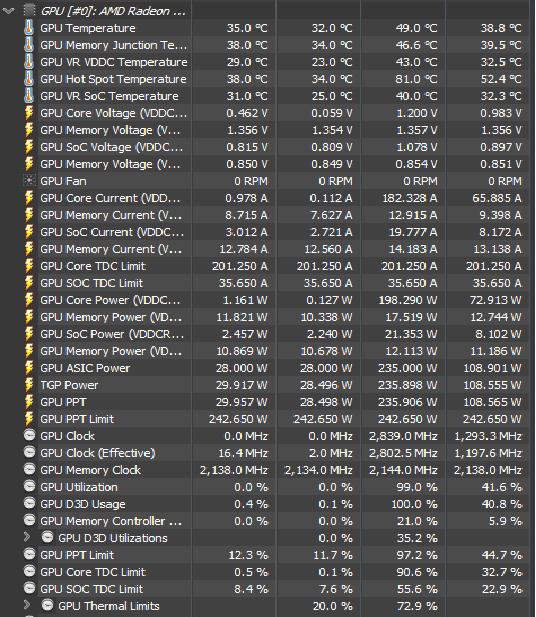

Hier mal meine Sapphire Nitro+ 6700XT mit Wakü(alphacool GPX)
Timespy Demo haut mal 235W rein.
InGame liegt das ganze bei 190-211W mit 2800-2840Mhz.
Effizienzsettings bin ich noch nicht dazu gekommen, in den letzten Wochen, daher erstmal stabile max Werte mit Wattmann ausgelotet.
Danke für die Info. Dachte die Karte kommt ab Werk mit 230 Watt, also ohne dass man vorher im Wattmann Regler bedienen muss. Wie ich sehe verbraucht die Karte bei dir auch nicht die vollen V. Scheint also normal zu sein.

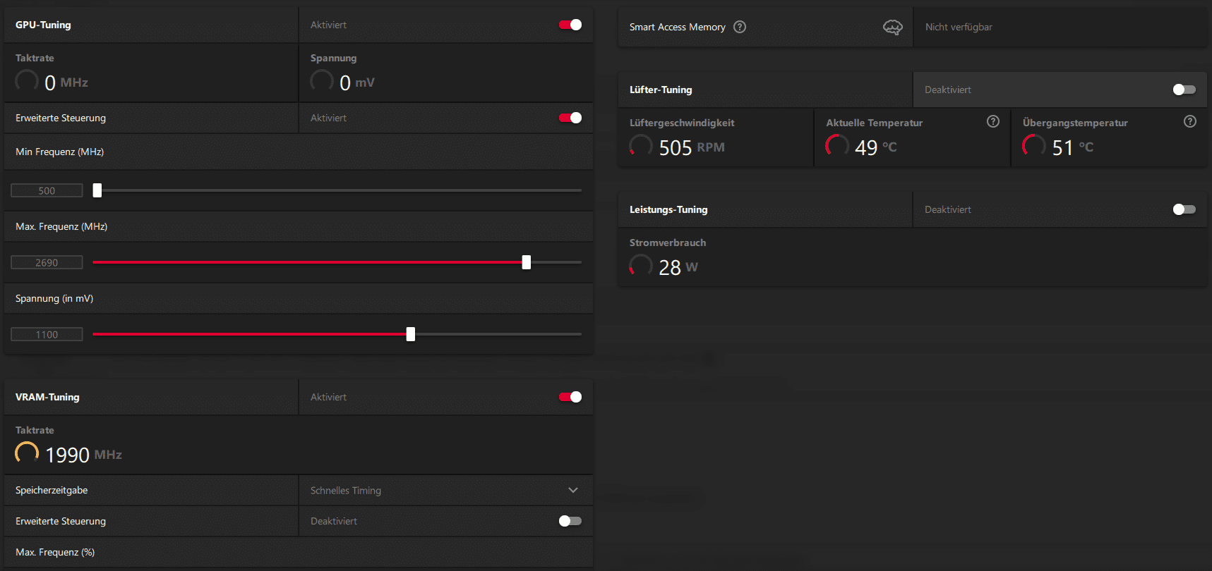

kann mir jemand sagen, warum bei mir folgende Meldung kommt:
Hätte mit folgenden Werten probiert. Nur in der Radeon Software angepasst:
