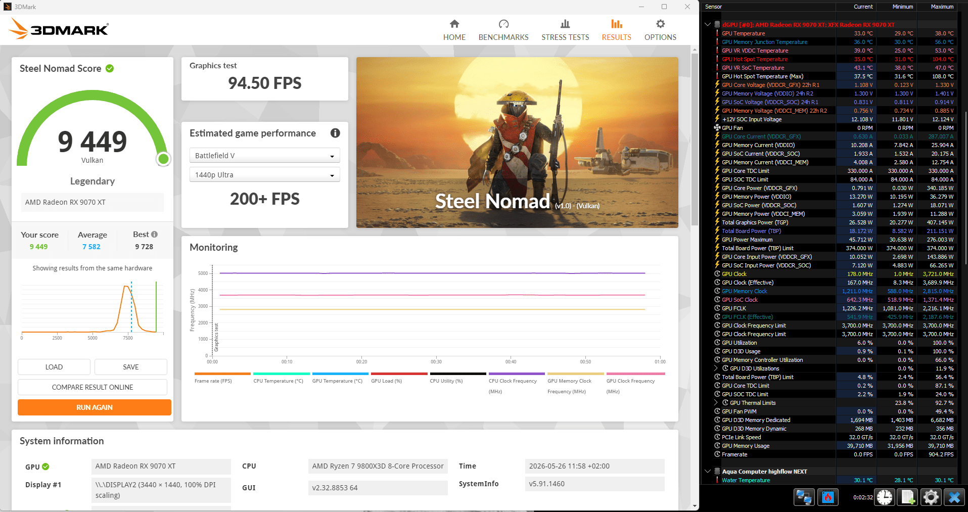

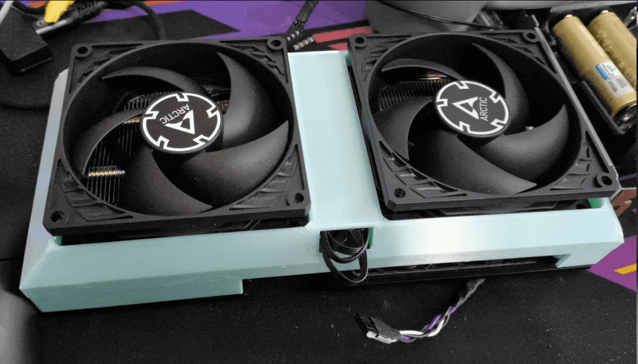

Hänge hier jetzt voll im Temp Limit, ist ein Custom 3D-Druck Shroud drauf (ursprüngliches Design für 120mm ist von @~HazZarD~ ) , die P9Max Lüfter (waren eigentlich auch nur zum benchen) habe ich vor einiger Zeit gegen Noctua 92mm Slim getauscht.
Sonnst sind noch Flüssigmetall und UTP-8 Putty verbaut und das Nitro+ BIOS auf die kleine Pulse geflasht.
Pläne für eine Bastel Wakü existieren zwar aber mal sehen, ob ich das noch durchziehe.
Der Chip ist leider eher Mittelmaß.

Das mit den Temperaturen ist schon wild, da nimmt 3DMark aktuell beim SN wohl die GPU, oder ggf. auch irgendwas anderes. In keinem Fall kann das irgendwas mit dem Hotspot zu tun haben.
Ich hab zumindest die Erfahrung gemacht, lässt du die Luft nicht gescheit "strömen" dann hinderst du eher die Luft daran die Karte noch besser zu kühlen.
Einfach Lüfter drauf mit Kabelbinder war besser.
29°C GPU-Temp bei 25°C Umgebung inkl. ordentlichem OC ist trotzdem krass.

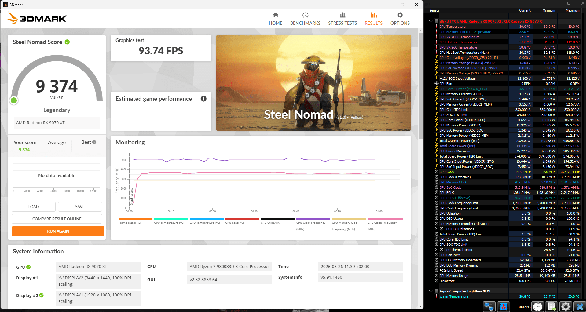

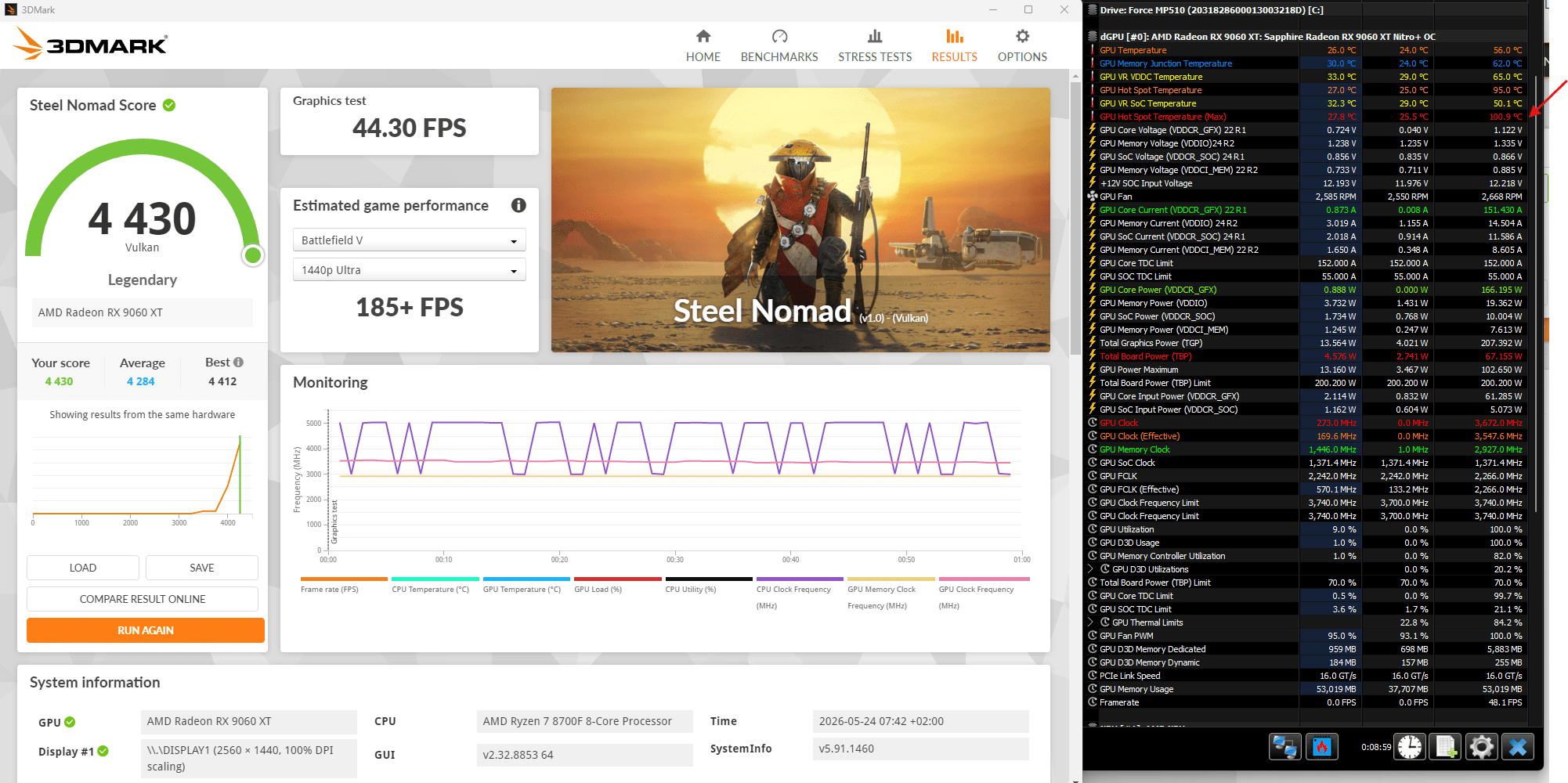

Danach aufgehört.

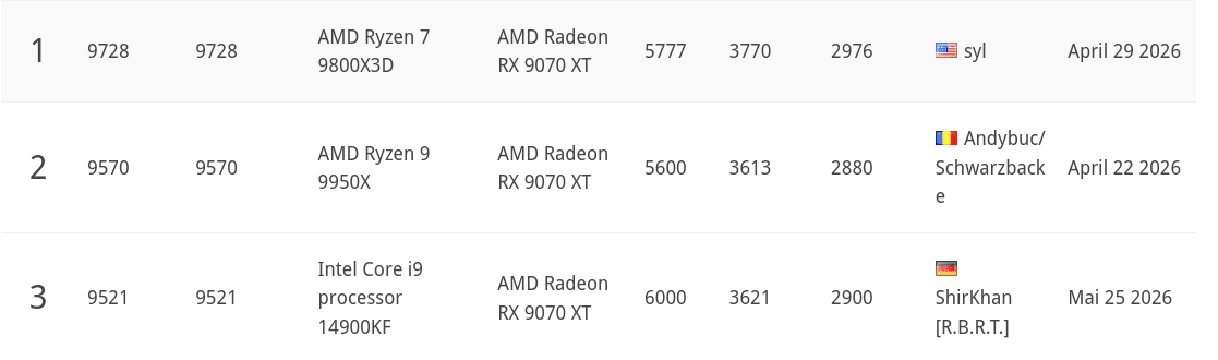

Noch ein bisschen aus dem Nähkästchen geplaudert, seht mir die Nabelschau bitte nach.
Der Weg zum Schwarzbacke-Score ist im Prinzip klar, wäre womöglich machbar. Möchte ihm aber wie erwähnt Respekt für seine tolle Leuchtturmarbeit zollen, und ob nun Zweiter oder Dritter, ist nicht entscheidend. Die Primärziele (Treppchen und 9,5k) wurden ja erreicht.
Rang 1 hingegen, weitere 160 Steel-Nomad-Punkte entfernt, sind eine andere Hausnummer. Um in Reichweite zu gelangen, müsste ich mindestens die GFX-Spannung weiter anheben – vermutlich dreistellig – und gleichzeitig das Voltage-Offset im Treiber weiter verringern. Das würde zu thermischen Problemen führen.
Hintergrund: Die Erhöhung des GFX-VID stabilisiert den Takt und hebt ihn an. Das sogenannte Treiber-Undervolting – RedF hat den Regler vor kurzem richtiger als V/F-Curve-Schieber charakterisiert – wirkt reduzierend auf die Spannung und erhöht den Takt ebenfalls. Weil die Frequenzanhebung von zwei Seiten zu viel wäre für einen stabilen Lauf, müsste das Treiber-UV reduziert werden, auf vielleicht -75 oder -50 mV. Damit würde der höheren VID aber weniger UV entgegengesetzt. Dies wiederum würde die TBP explodieren lassen, und dann hilft dem Hotspot auch kein Luftzug mehr, brauch ich gar nicht zu versuchen. Das ist eine progressive Kurve *, die sich nur mit Kälte abflachen lässt, wenn überhaupt. Jemand anderer Meinung?
* zur Orientierung: die letzten +150 Punkte haben +100 Watt gekostet.

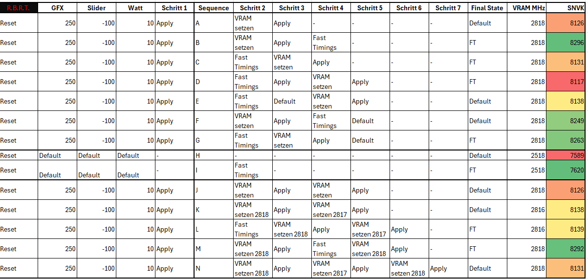

Also liebe Kinder: Erst der Takt und dann das Timing - sonst fängt der Nomad an zu greinen.

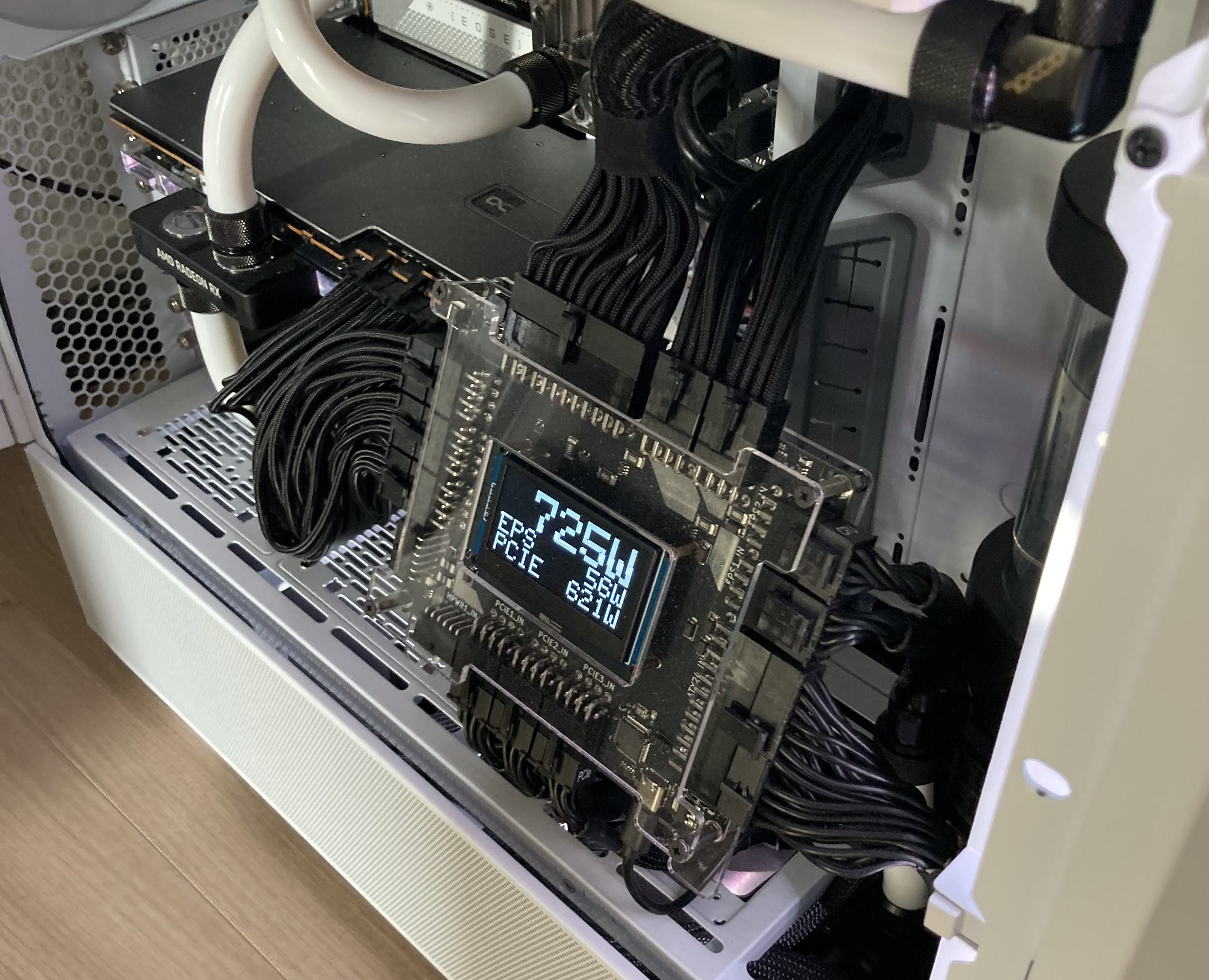

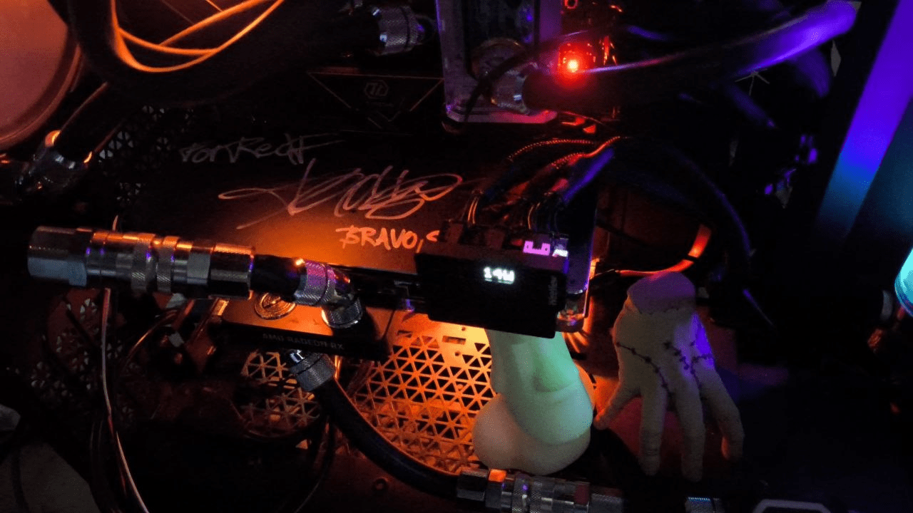

1KW Peak auf dem WireView :fresse:

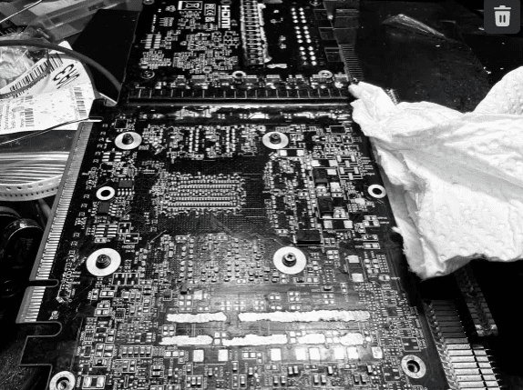

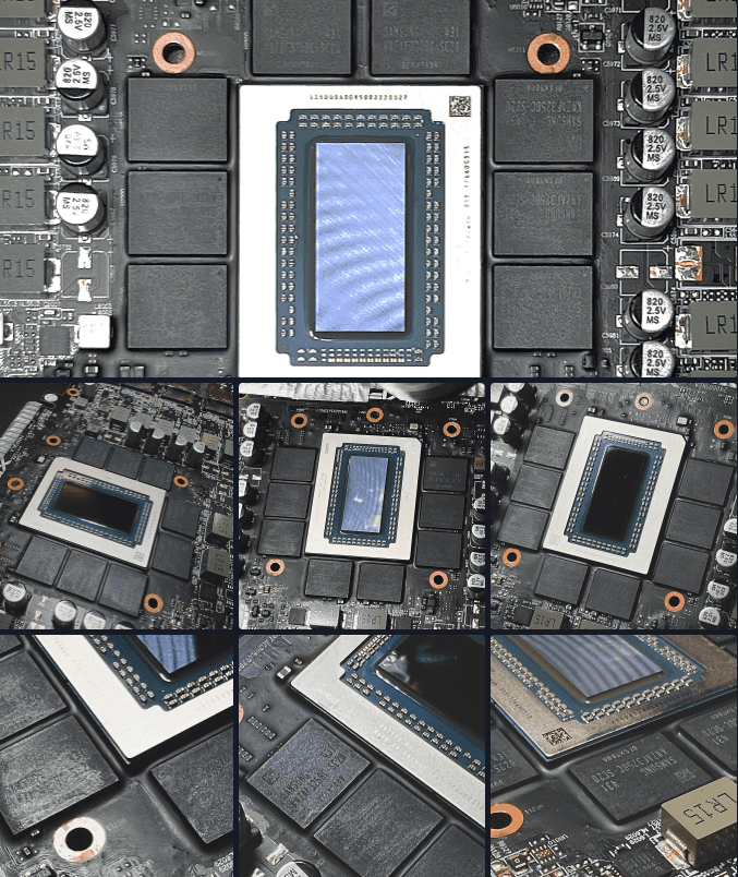

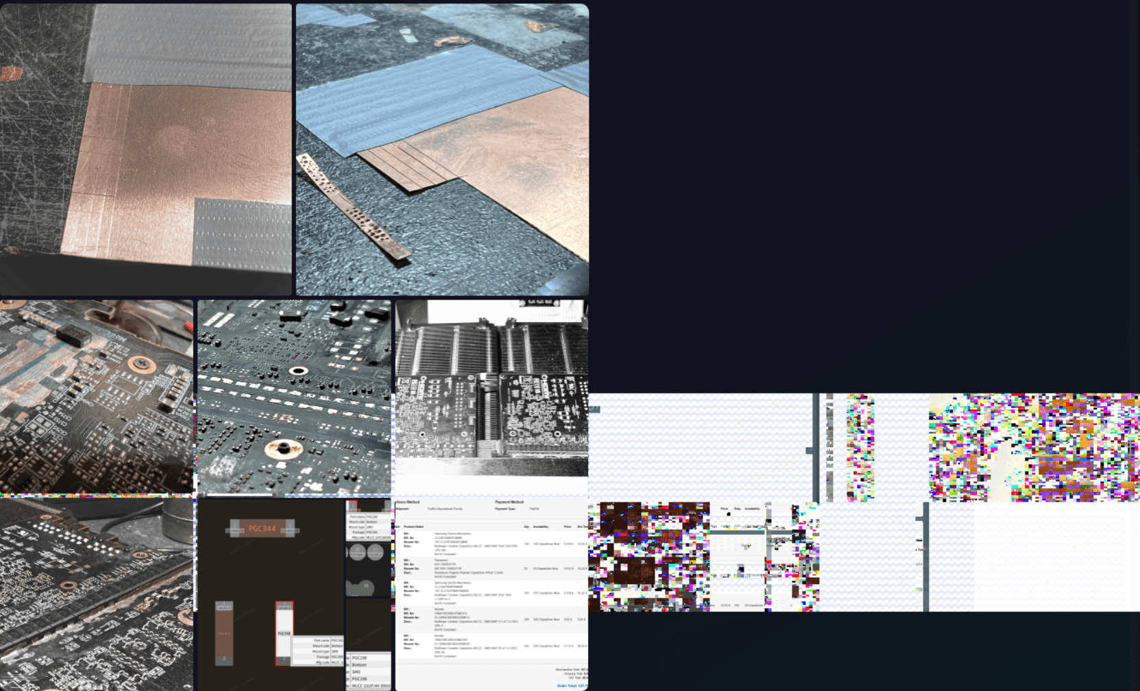

Sprich: von dir hardgemoddet. Haben wir davon eigentlich Bilder gesehen?
Nur ein paar wenige während des Prozess...
Habe einiges überarbeitet und verschoben an der powerplane selbst. Am ende wird das wohl nicht sehr viel daran ändern das bessere Chips immer weiter oben sein werden als die schlechteren aber immerhin mal hier und da einiges an Zeugs gefüllt mit hochwertigen Komponenten. Lass mal schauen wie das Teil im Winter so performen wird da es aktuell recht warm/heiß ist zum Benchen hier in Deutschland.
Jap da fehlen einige Bilder die ich nich hochladen werde.
Ansonsten RDNA4 verhält sich um einiges anders als RDNA3.... sollte RedF am ende damit sehr gute Scores erzielen können dann weil er hart daran gearbeitet hatte um herauszufinden was am besten funktioniert/hilft und was eher nicht.

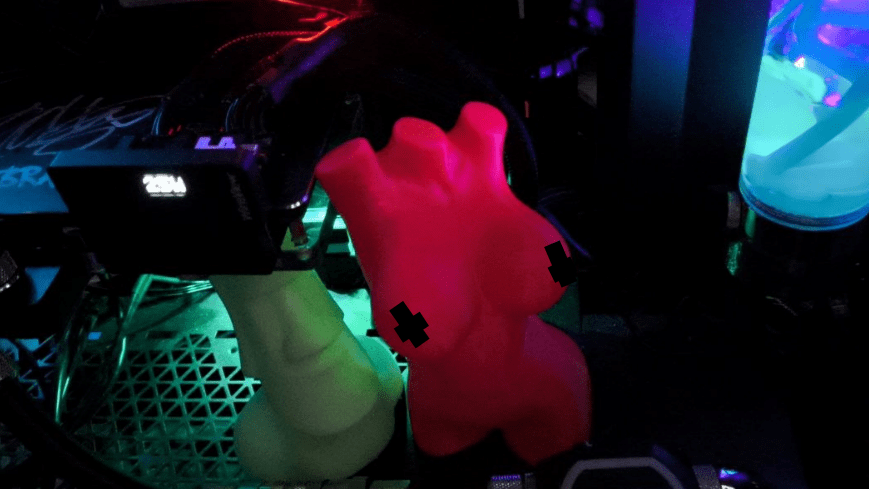

Jemand eine Idee für eine neue GPU Stütze?
The Thing ist zu niedrig, mag die eigentlich auch nicht nochmal Drucken. Der Moai passt zwar ziemlich gut, gehört aber irgendwie zur XTX.
Meine Frau sagt das die Büste einem Manga entsprungen sein muss, das wäre unnatürlich . 😆
Fällt also auch weg.

So funktioniert, sehr geringer Spannungsabfall, Adapterkabel wird warm, meins nicht (16AWG)^^
Das mache ich nicht noch mal omg.
Jetzt muss ich mir noch vom Netzteil dazu was bauen...

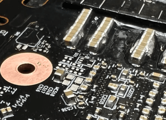

Hast du ein Paar Kondis mehr aufgeklebt 😵
Ich habe mal gezählt, bei der XFX sind alleine nur Tantals noch 30 Plätze frei^^
Die Spannungswandler sind wohl doch etwas schneller geworden als davor.
Das wird aber leider auch auf Bruchteile von nem Cent kostenoptimiert 😢
@Pyrocrack Sieht interessant aus, was tut es?
Das sind eigentlich nur Sicherungen und noch etwas Siebung wenn es denn sein muss. Da sind bis jetzt nur 100nF pro 8Pin drauf.
