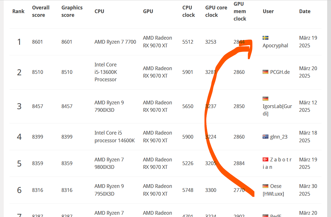

:bigok: viel mehr ging heute nicht.. Ram bremst..
Und DX12 endlich Top 100. Bester Balkonrun..
Macht vermutlich Sinn, mal LM auszuprobieren?

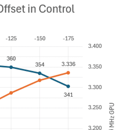

@exi78: Man kriegt die Karten aus ihrem (erhöhten) Powerlimit, auch bei voller Rechenlast. Allerdings braucht es dafür exklusive UV-Fähigkeit und Titel, die der Karte wohlgesonnen sind. Teaser angehängt.

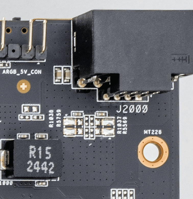

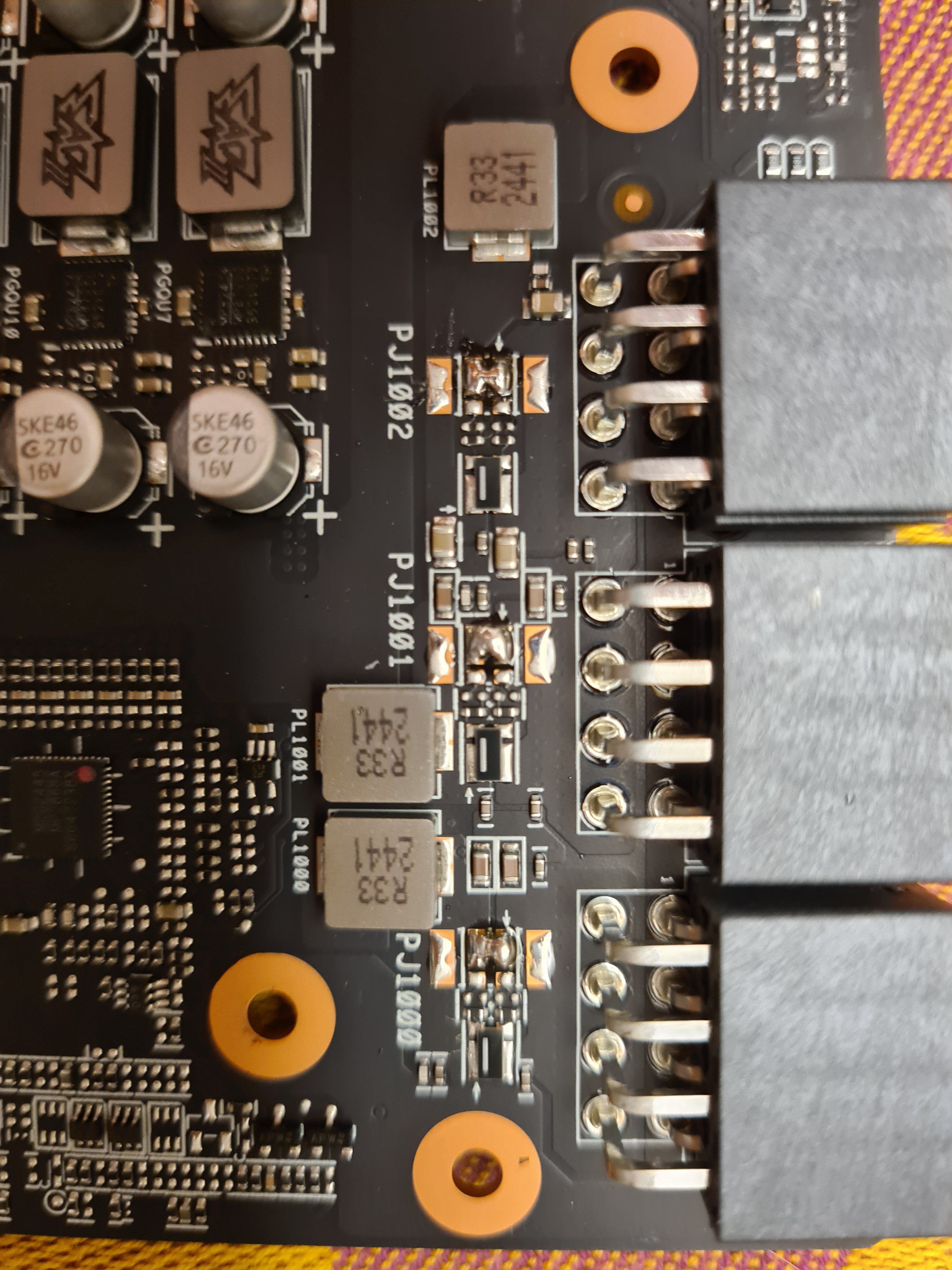

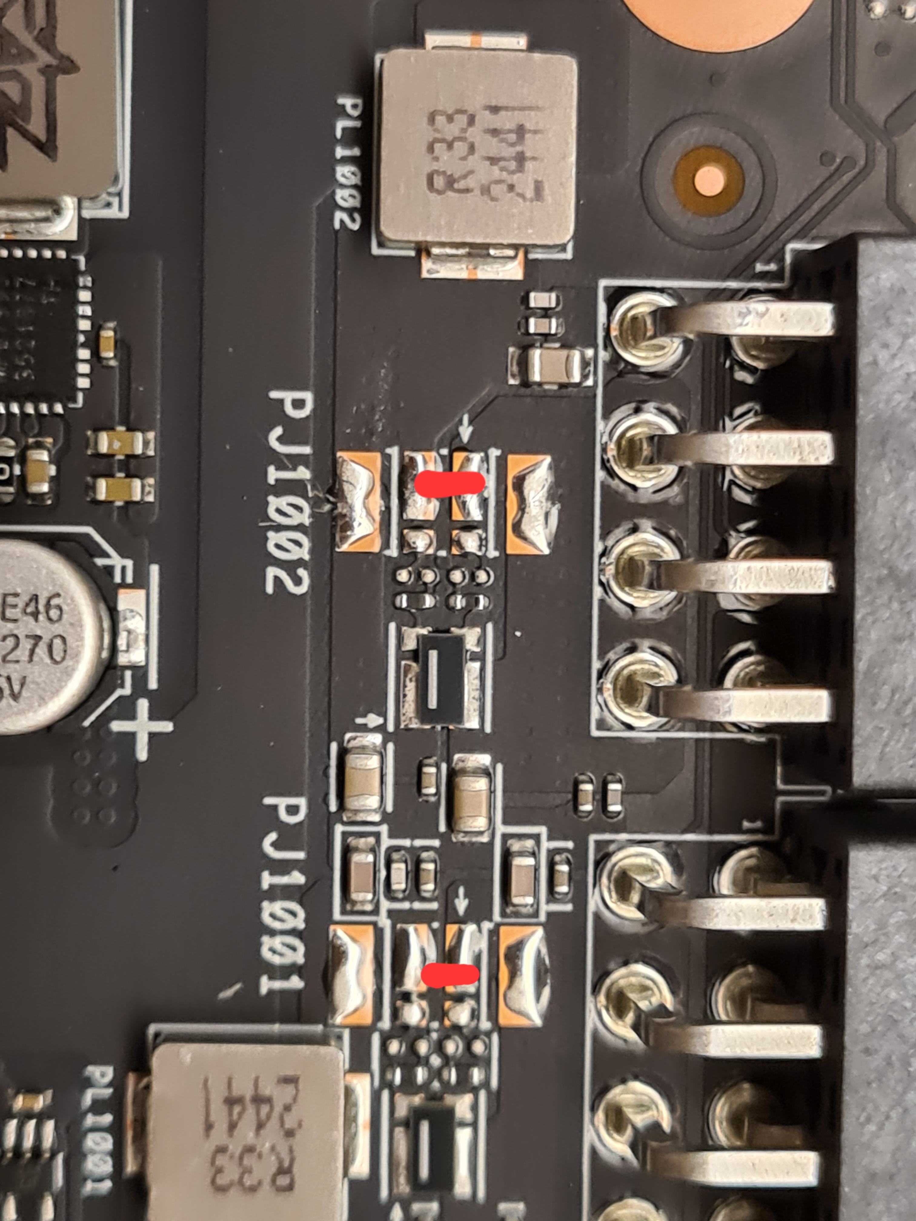

Ich habe übrigens irgendwie das Gefühl, dass Games mit dem Shuntmod bei ähnlicher Stromaufnahme flüssiger laufen, auch wenn ich den Takt begrenze um nicht in die Thermal Limits zu kommen.
Wie man das misst oder nachweist weiß ich nicht. Habe leider vorher nicht konsequent dokumentiert. FPS sind gefühlt höher - klar, paar Watt über dem ehemaligen PT wird es sein, aber ich weiß nicht ob die geringere dynamische Drosselung auch etwas bewirkt?
BTW welchen Wireview brauche ich? Normal oder Reverse? Die Sicherungslaschen zeigen Richtung Backplate. Finde die Beschreibung auf Romans Website unverständlich. Ist das in Richtung PCB (eigentlich auf der Rückseite vom PCB weg ;))? Aber vermutlich ist es das, oder?
Es wird spannend wie es wird wenn die Karte mit besserer Kühlung dann in der TGP-Begrenzung hängt. Ob dann der eff. Takt absinkt... Jedesmal mit EVC das TGP-Gain ändern ist anstrengend. Muss mal gucken ob sich Quiet-Bios und Taichi-Bios da unterscheiden..
Taktbegrezung geht natürlich immer. Und finde ich auch irgendwie intuitiver als TBP/TGP.
Sonst wäre es für 24/7 ggf. besser statt Lötpunkten doch Widerstände zu setzen damit man mit dem -30% Slider ggf. noch begrenzen kann.

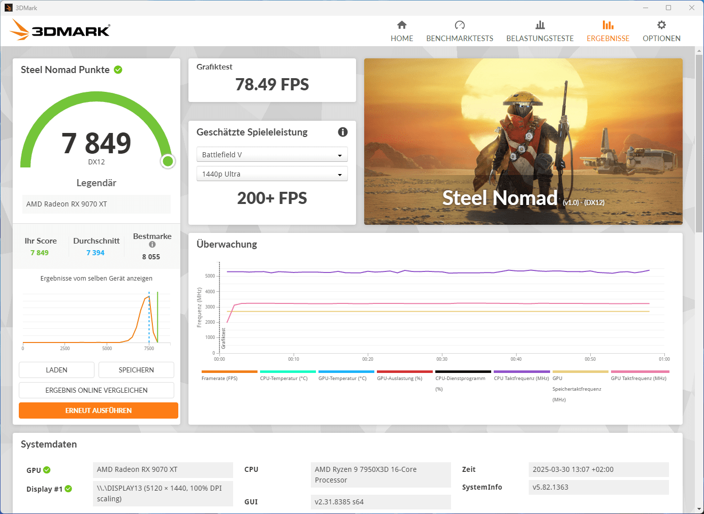

Probier mal den SteelNomad-3DMark-Test. In TimeSpy kam ich mit meiner Karte erst auf -170mV. Nur beim SteelNomad konnte ich maximal -90 mV stabil erreichen im Stress-Test. Dabei komme ich kaum weiter runter mit der Spannung im SteelNomad, selbst wenn ich das Power-Target reduziere. In Games komme ich dann auch bis auf -110 mV runter, will die Karte so aber nicht laufen lassen, wenn SteelNomad aussteigt.

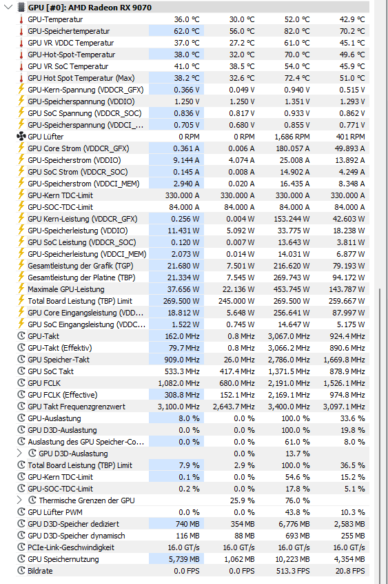

Hier mal ein paar Ergebnisse der XFX QICK 9070.
Alles bei geschlossenen Gehäuse.
Die Karte zieht bei 100% immer 245W, bei 110% dann 270W.
Am Schluss noch ein HWInfoscreen nach den ganzen Läufen.
Vielleicht kann ja der ein oder andere davon was mitnehmen/gebrauchen ^^
DX12 @ stock
DX12 @ -100mv
DX12 @ -100mv -300MHz
DX12 @ -100mv -300MHz 2800FT
DX12 @ -100mv -300MHz 2800FT +110%
Vulkan @ -140mv -300MHz 2800FT +110%

@ShirKhan Gäbe es denn einen relativ einfachen und kostenlosen Weg mit dem ich aus Deiner Sicht aussagekräftigere Ergebnisse produzieren könnte?
Schau bei wie viel mV der SteelNomad durchläuft.
Davon ziehst du dann noch mal 10mV ab, dann wird deine Graka in 99% der Spiele stabil sein.
