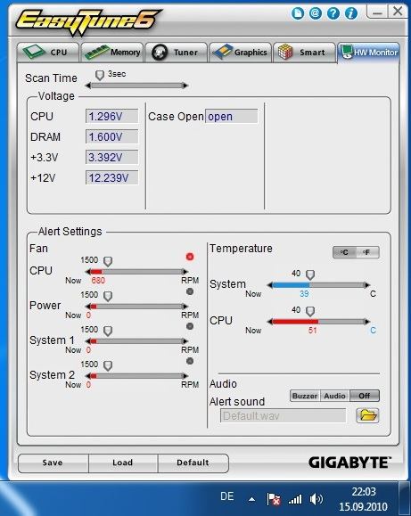

Leider bietet das BIOS keine Einstellungsmöglichkeiten für die automatische Lüftersteuerung - das ist murks! Die Einstellung funktioniert über das mitgelieferte Tool "EasyTune" zwar gut, aber von solchen Tray-Programmen halte ich garnichts.

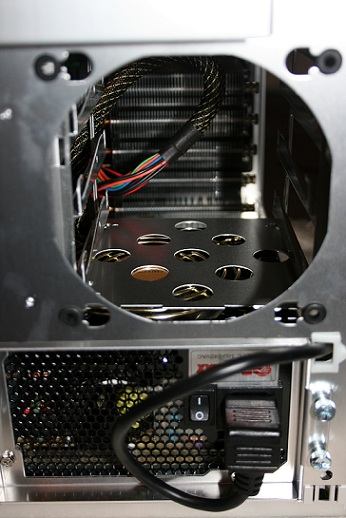

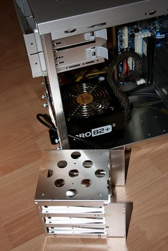

Im Originalzustand ist der Einbauplatz des Netzteils richtig schlecht. Entweder dreht man die Lüfterseite nach oben - dann ist locker 50% des Lüftergitters vom Blech des HDD-Korbs verdeckt. Schlechter Airflow und Geräusche sind die Folge. Oder man baut die Lüfterseite nach unten ein - dort gibt es aber keine Aussparung oder dergleichen, sondern der Lüfter muss durch den dünnen Spalt von 4-5mm ansaugen. Das ist wirklich Mist! Zum Glück braucht der PC die drei 3,5" Einbauplätze nicht und ich konnte den Käfig ausbauen. Siehe Bilder. Die drei Laufwerke fanden in den oberen Schächten Platz.

Temperaturen, Lüftereinstellung und Undervolting:
CPU im BIOS von 1,4 auf 1,3 Volt gedreht.
Der CPU Lüfter wurde mit EasyTune so konfiguriert, dass er bis 35° Core Temp mit 10% laufen soll und sich über 35% schrittweise hochregelt, um bei 65° die maximale Leistung zu erreichen. In Wirklichkeit läuft der Lüfter aber erst bei 50° an, wenn wohl ca. 30% am PWM anliegen.
Idel Temperatur ist nach 1 Stunde bei 23° Zimmertemperatur 39°C sowohl für System als auch CPU. Recht hoch, oder?
Die Temperatur pendelt nach 2 Stunden PrimeNet zwischen 50° und 52°, der Lüfter regelt sich dabei auf ~650 UpM ein und bleibt recht leise. Das Netzteil ist dabei immer noch am lautesten wegen dem ratternden Lüfter. Die "System Temperatur" pendelt sich auf 39° ein. Alles bei 22°C Zimmertemperatur
Danach habe ich mal Parallelbetrieb von Furmark, PrimeNet und 2x HDTune Benchmark gestartet. Die CPU kommt dann auf bis zu 54°C, die Systemtemperatur steigt auf max. 42°, die Laufwerke werden unter Last bis 37° warm. Leider läßt sich die Temperatur der Onboardgrafik scheinbar nicht auslesen. Ich habe nach 30 Minuten einen "Anfass-Test" gemacht. Der Kühlkörper fühlte sich ziemlich heiß an :asthanos:
Alles in allem bin ich mit den Temperaturen soweit zufrieden, zumal der Rechner bei seinem Besitzer wohl 99,9% im Leerlauf betrieben wird. Ein wenig Sorge macht mir der Grafikchip und evtl. die Spannungswandler des Mainboards sowie die 39° Systemtemperatur im Idle. Vielleicht ändere ich die Lüftersteuerung noch insofern, dass der CPU-Lüfter immer langsam dreht.
