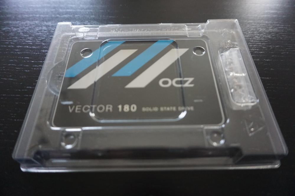

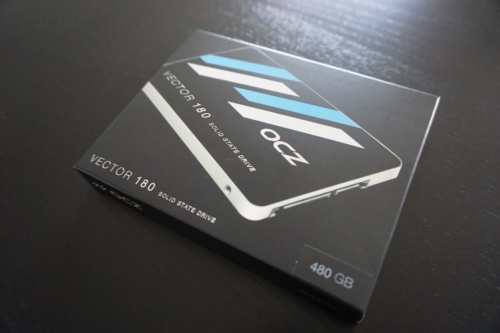

Die Verpackung der Vector 180 zeigt sich recht unspektakulär. Auf der Vorderseite befindet sich lediglich ein Foto der SSD auf gleichfarbigem Untergrund, der Name des Laufwerks und eine Aufkleber in der unten rechten Ecke mit der Speichergröße, die man erworben hat.
attachment.php

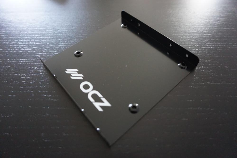

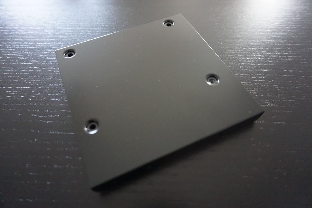

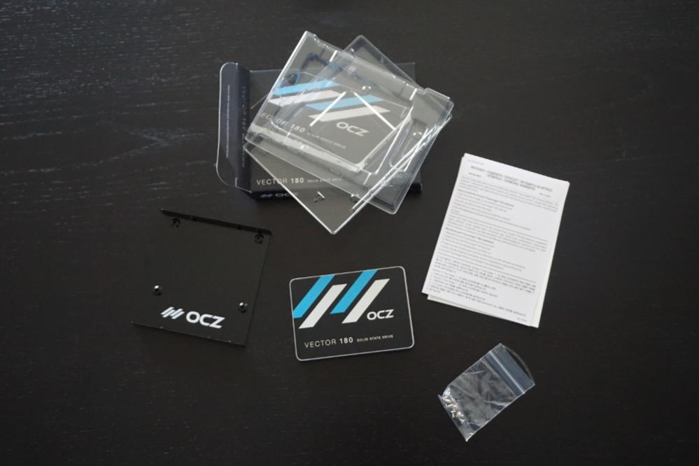

Nach dem Auspacken offenbart sich neben der ingesamt 115 Gramm schweren SSD ein nicht weniger leichter Einbaurahmen für 3,5”-Einbaurahmen, welcher, genau wie das Gehäuse des Laufwerks auch, aus Aluminium besteht.
attachment.php
attachment.php

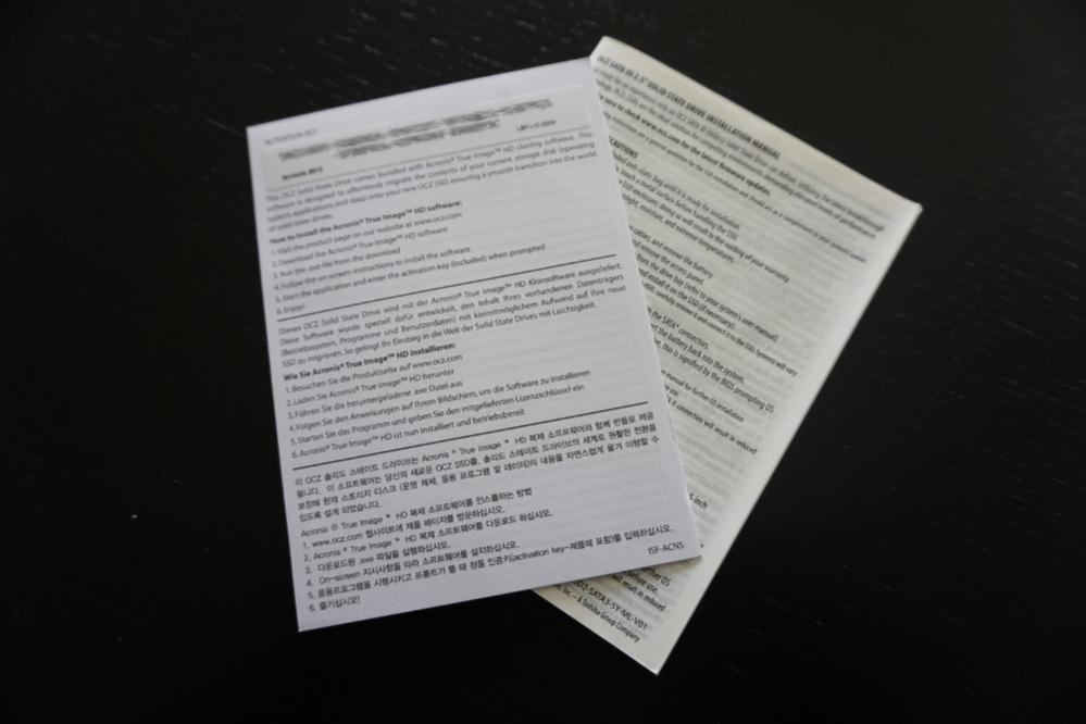

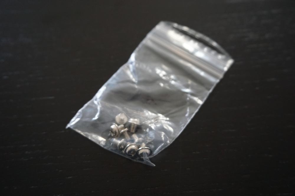

Des Weiteren findet sich eine zwölfsprachige Anleitung für die SSD und ein Produktschlüssel für Acronis True Image HD im Lieferumfang, um eine möglichst leichte Migration vom alten Laufwerk auf die neue OCZ Vector 180 zu ermöglichen. Ein Satz aus insgesamt acht M3-Schrauben, um die SSD inklusive Einbaurahmen im System zu verbauen, darf natürlich auch nicht fehlen.
attachment.php
attachment.php

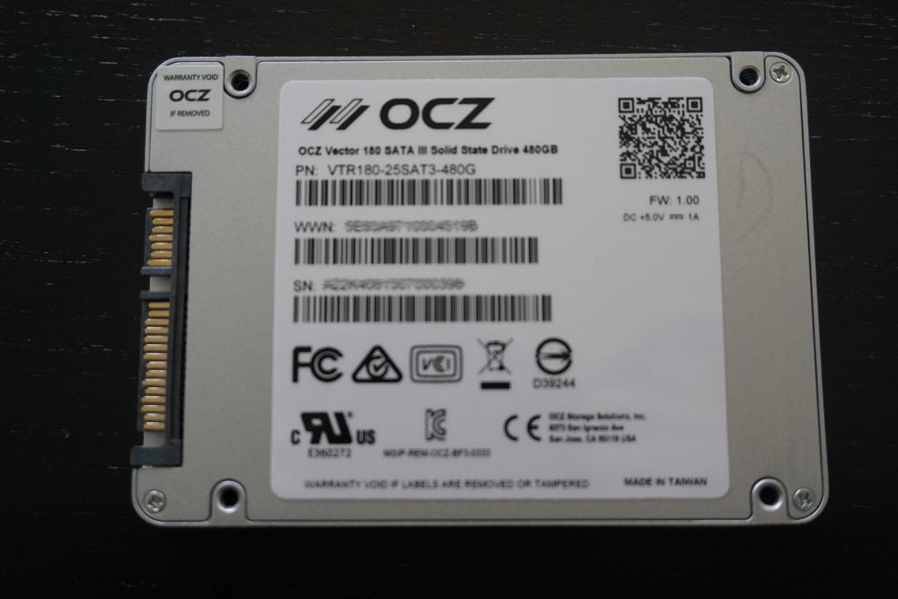

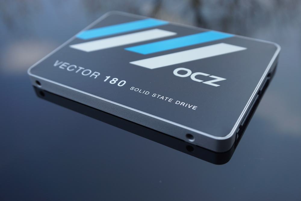

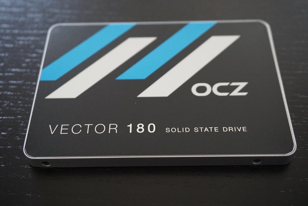

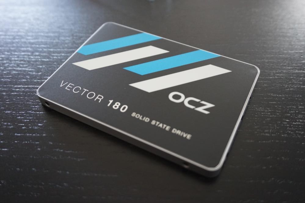

Die SSD selbst zeigt sich mattschwarz, wobei die Schrift selbst leicht schimmernd erscheint
attachment.php
attachment.php
attachment.php
attachment.php

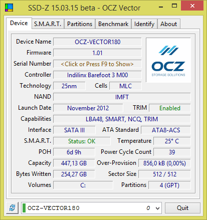

SSD-Z Info:
Benutzt wurde SSD-Z in Version 15.03.15 beta.

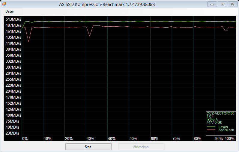

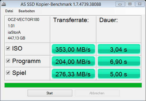

Benchmark: AS SSD:

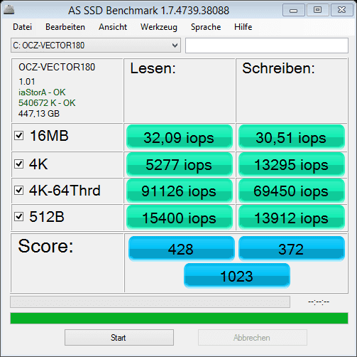

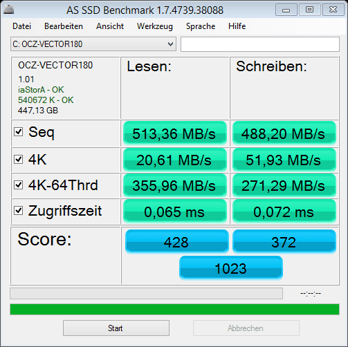

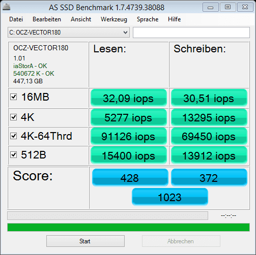

Benutzt wurde AS SSD in Version 1.7.4739.38088. Auffällig war, dass während jeder der insgesamt 5 Testdurchläufe ein kurzer Einbruch der Schreibraten auf bis zu 10% der Maximalleistung zu beobachten war. Dies konnte bei den anderen Benchmarks nicht beobachtet werden. Auf Anfrage bei OCZ liegt dieser Einbruch an der Ausfallsicherung “”PFM+”. Dennoch erreichte die SSD in allen Testläufen durchweg über 1000 Punkte. Auch bei über 80% belegtem Speicherplatz bleibt die Geschwindigkeit konstant.
attachment.php
attachment.php
attachment.php
attachment.php

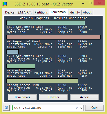

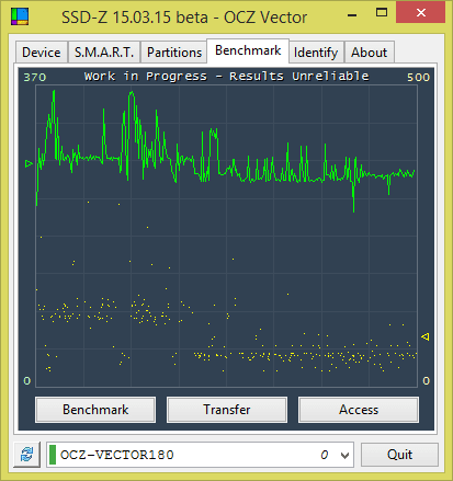

Benchmark: SSD-Z:
attachment.php

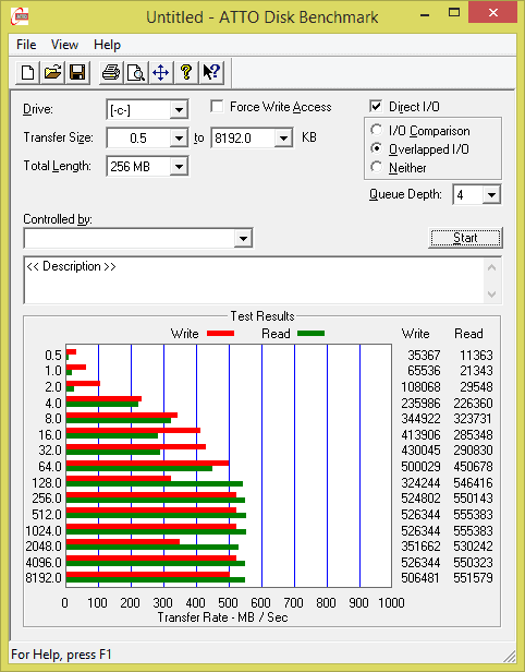

Benchmark: ATTO Disk Benchmark:
Benutzt wurde ATTO in Version 2.47.
attachment.php

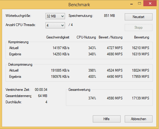

Benchmark: 7-zip:
Benutzt wurde 7-zip in Version 9.20.
attachment.php
