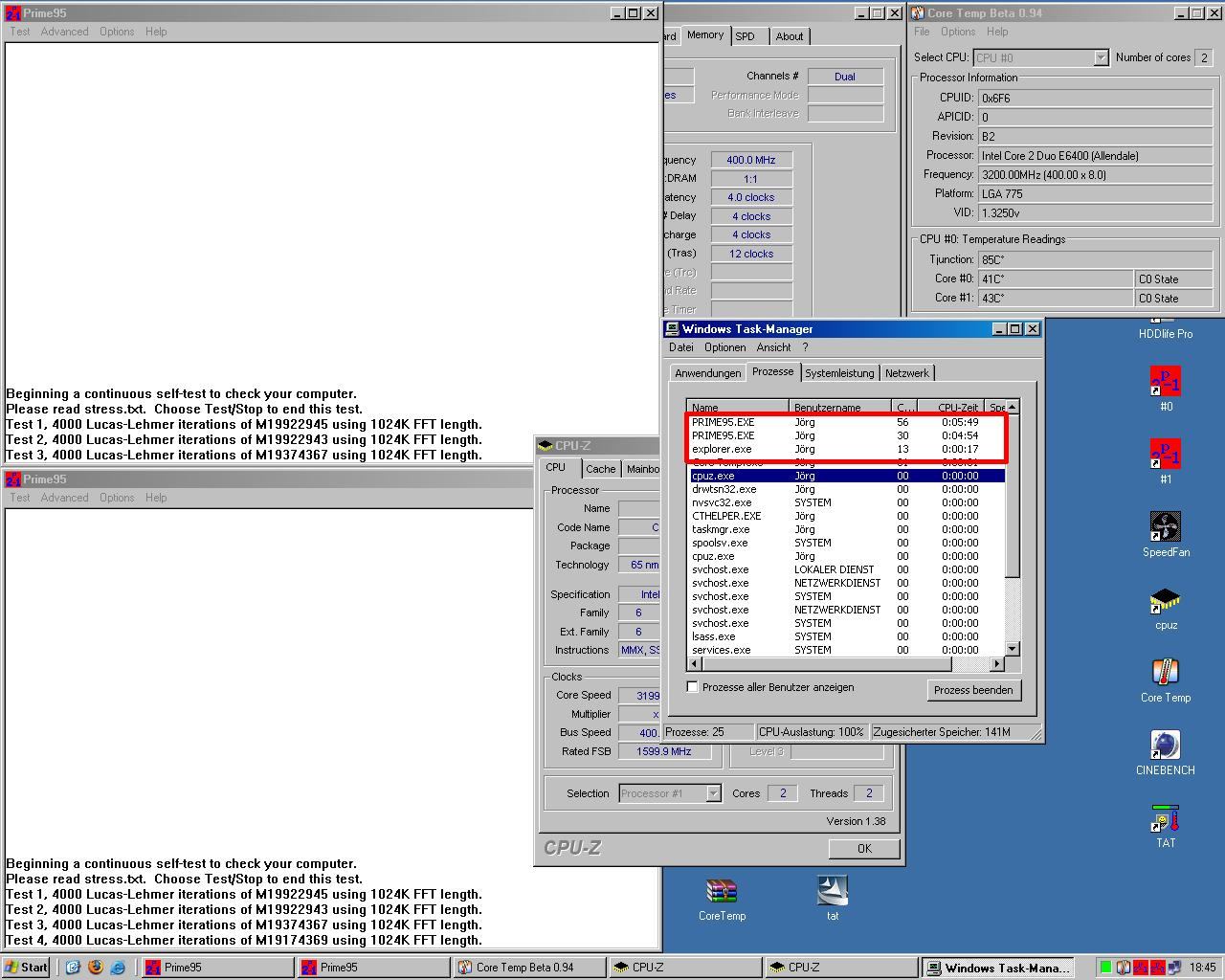

Mein Problem ist nun, dass mir eine Prime-Instanz jedes mal im Betrieb abschmiert und keinen wirklichen Fehler ausgibt. Die ersten paar Minuten laufen ganz normal. Jede Instanz ist zu 50% ausgelastet. Nach 4-5 Minuten dann bricht eine Instanz ab und bleibt bei Test3 hängen. Die anderen Instanz läuft normal weiter. Zudem seht ihr auf dem Screen eine unterschiedliche Auslasungsverteilung bei Prime. Hinzu kommt, dass mit der Taskmanager oder Explorer immer wegschmiert.
8 * 400MHz -> 1:1 -> 4-4-4-12 @ 3,2 GHz funzen net stabil ... 450 MHz auch nicht ...

Habe das Bildchen vergessen :rolleyes:
*Update*: Test nun mit diesen Settings: 8x375MHz = 3GHz | VCore laut CPUZ 1,216V | 4-4-4-12 1:1 375 MHz | Eine Instanz hat sich wieder bei Test9 verabschiedet ... die andere Instanz lief normal weiter ...
Auslastung: Prime1 58%, Prime2 32% und der Explorer hat sich bei 11% gemeldet ...
Was lässt das Programm immer so abkacken ohne wirkliche Fehlermeldung?

Du verstehst mein Problem nicht wirklich :(
Es gibt keine Error-Meldung wie ich sie auch kenne ... Prime kackt einfach ab während Prime2 weiterläuft ...

Ich weiss schon fast nicht mehr wie ich es beschreiben soll. Es ist als ob Prime bei Test3 z.B. hängenbleibt und nicht in den nächsten Test übergeht ... das macht nur die andere Instanz :rolleyes:
Einen richtigen Fehler mit ner Ausgabe gibt es einfach nicht!

kannst du davon mal ein screen machen?
da kommt kein pop up das fehler schreit!
es wird einfach abgebrochen mit dem hinweis auf einen rechenfehler (steht da wo normal der nächste test stehen sollte)
Einen Screenshot findest du weiter oben im 2. Beitrag von mir!
Es ist wirklich absurd das ich keine Error-Meldung bekomme :-[
Ich kenne es auch anders, so ist das nicht. Ich weiss wie eine normale Fehlermeldung bei Prime aussieht. Will doch nur die 3,2 GHz schaffen :mad:

Guckt doch bitte oben auf den Screen :p ;)
