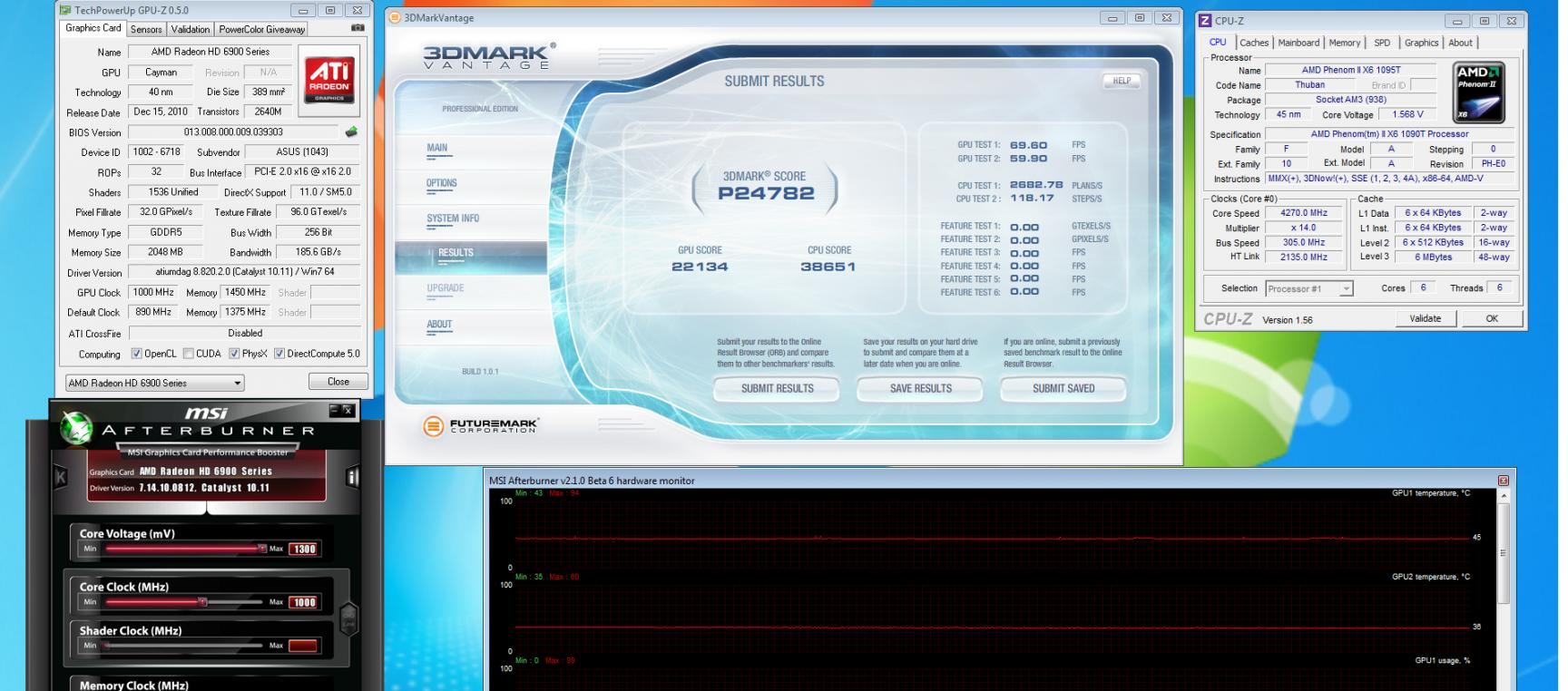

Also das ist noch mit Luftkühlung . Bin mal gespannt was geht mit der EK Kühlung.

Ja ist geschätzt hab heute mit Vantage getestet und bester Run 20.991 bei 960/1250 / 1,240v .Dann kann ich auch 20.982 bei 940/1450/ 1,180v laufen lassen weist wie ich meine.
Gruß herm

Bei mir geht das ab 1GHz los:
1000 @ 1,215V / RAM @ 1450MHz = 5616
1020 @ 1,26V / RAM @ 1450MHz = 5690
1030 @ 1,28V / RAM @ 1450MHz = 5721
1040 @ 1,3V / RAM @ 1450MHz = 5732
Power Control wie gehabt bei 0%.
CPU @ 4GHz
1000 @ 1,215V / RAM @ 1475MHz = 5616
Weis noch nicht genau wie ich nun weiter mache. Vielleicht GPU mal auf einen sichereren Wert (950MHz?) runter und mal schauen was der RAM kann.
Danach versuch ich ggf. das GPU Max. bei 1,1V (6950 default) oder untervoltet oder mit 1,175V (6970 default). Mal sehen. Wenn ich die Richtwerte habe, kümmere ich mich um die Stabilität.
