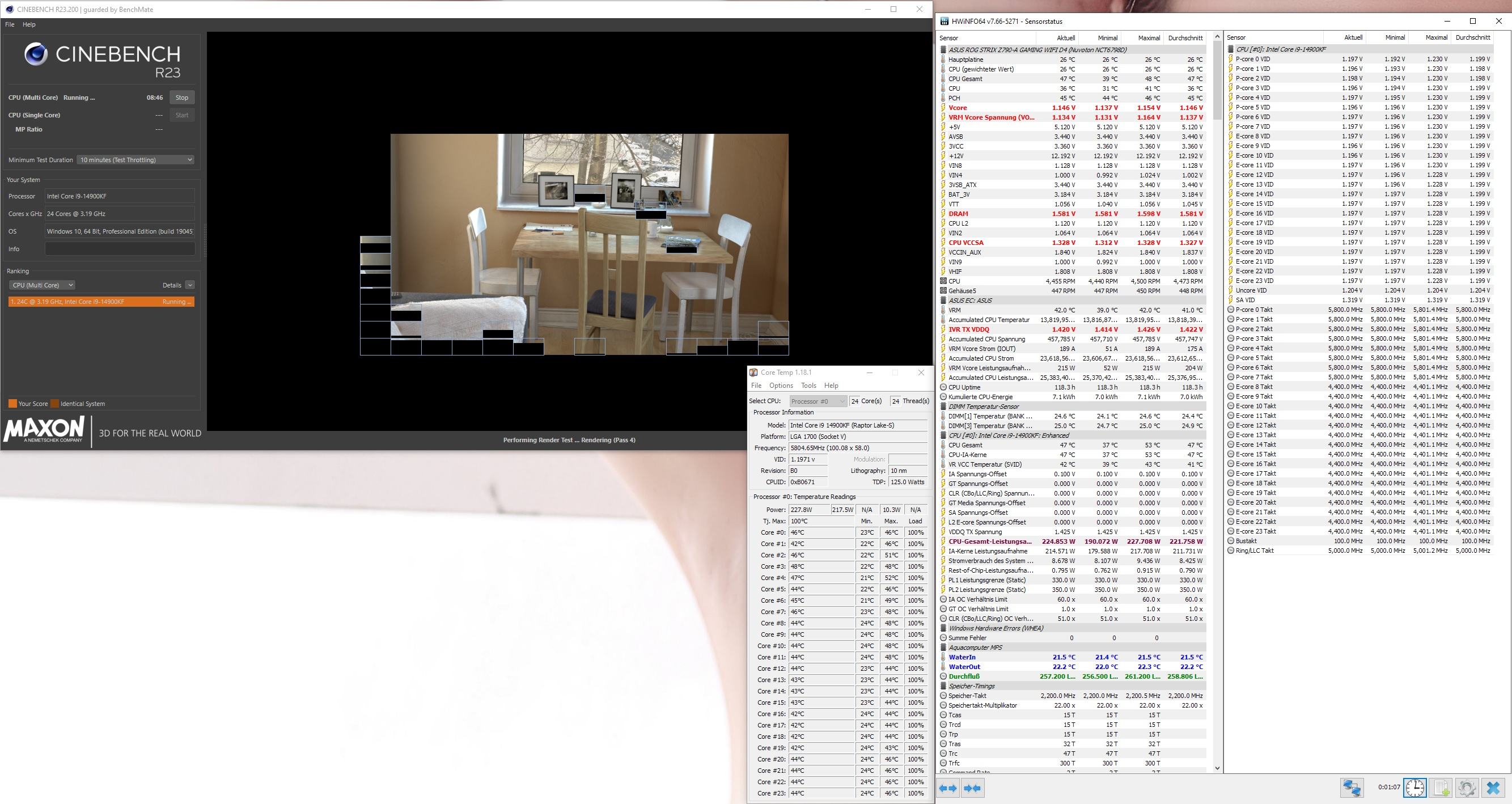

Ohje, wusste dass du da wieder meckerst. :) es ging ja nicht um ein 24/7 setup oder run. Habe ja explizit geschrieben, wollte sehen was minimum ist um zu testen wegen den Temps bezüglich direct die!! Und dazu 6allcore zu testen, was vorher nicht möglich war bzw zu heiss wurde. Habe ja nur 360+420 Radis. Jaja kaltem Wasser.. ich habe chillige 18-19 grad im Zimmer. Heitze nicht, manchmal durchlüften und gut ist. Wasser war mehr als 20! Jedes mal das gleiche. Sry wenn du in ner Sauna sitzt, dein Pech. Bis jetzt ging das immer bei mir, auch sommer. Da hab ich ne Klima die ich manchmal anlsse, max paar mv drauf, thats it! Nie Probleme gehabt. So, dann, fürs 24/7 packe ich 10-15mv drauf und gut ist. Spiele zumindest über ne Woche so, nie nen BS oder sonst Errors. Bei 8200c36, miss ich dann bisschen mehr mv drauf geben. Und sorry, ich qüäle keine cpu stundelang durch, sinnlos sry. Fürs Gamen muss das nicht. Bezüglich watt, keine Ahnung. Habe fürs testen mit fixet core, kein ac/dc.defaults, xmp, p und ecores, voltage, llc6 und test. Keine Tricks, nichts besonders eingestellt, nada. Vielleicht was nicht eingestellt wo man sollte 🤣, also wäre noch Luft nach oben evtl. ;) bin zufrieden, im Spiel bei 38 grad mit 5.8 allcore.

Klar kommts aufa Board, CPU drauf an etc. Das kann man erwähnen ja. ABER nicht, kein 24/7 setting, eiswasser, und und und. Ich sagte klar, es war ein Test zum schauen was minimum ist. Auch für mich zu sehen, was direct die möglich ist mit gleichen Umständen wie xmp, raumtemp, gleiches Board. Und dank des direct die, konnte ich bis zu 40mv runter gehen und habe tolle Temps. Wie gesagt mag sein dass whea erros waren, dann pack ich 10-15mv drauf und gut ist.

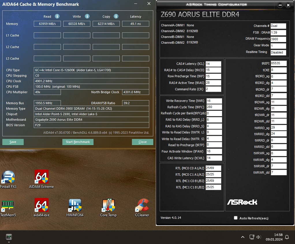

25th Bios F29 - wie alle zuvor 4000MHz Memory schräge RTLs - erwacht nicht aus dem Standby.
es bleibt bei 3900C14
