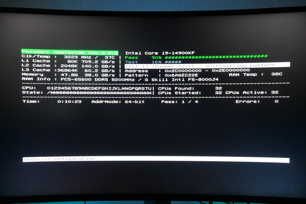

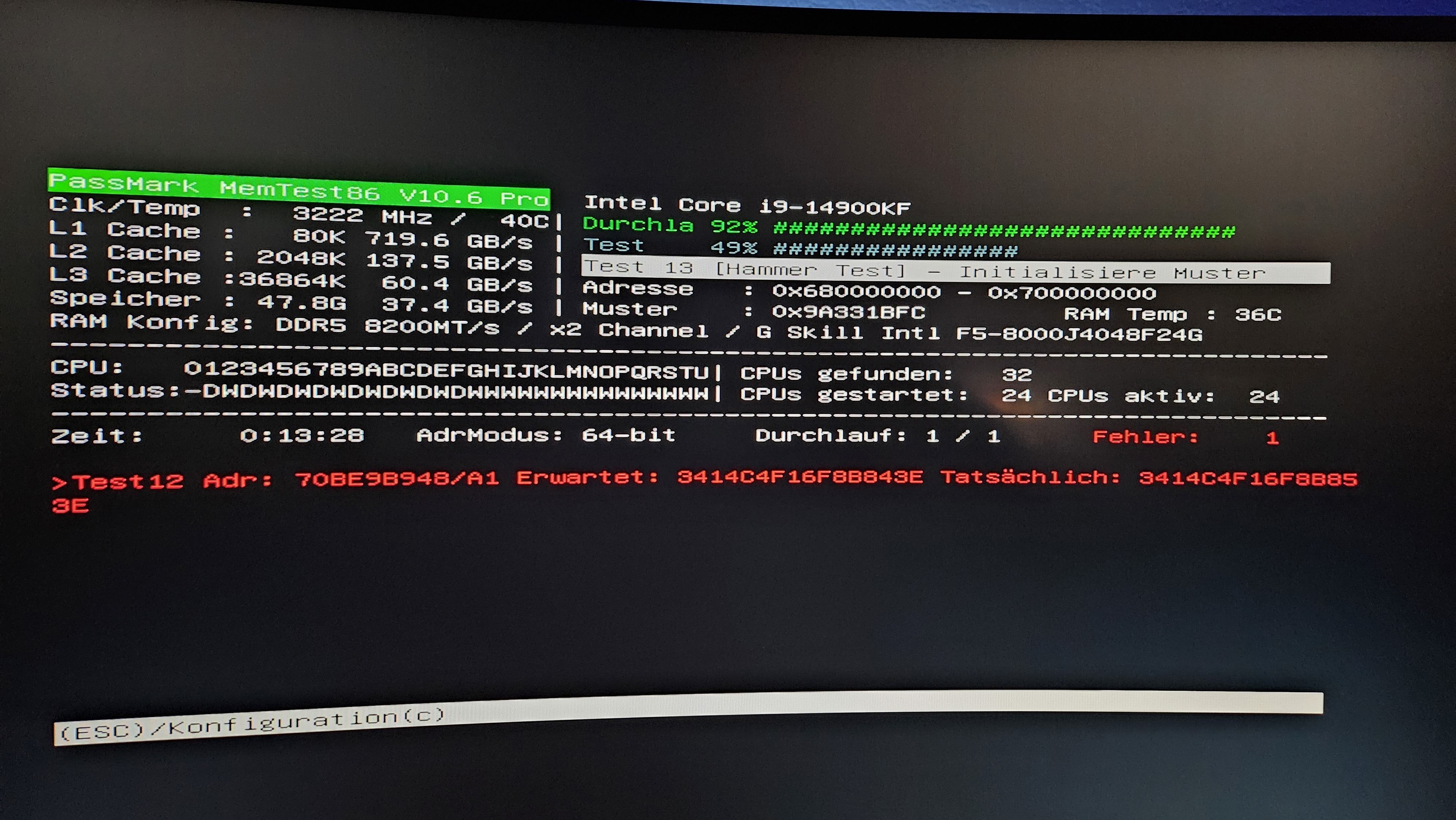

Läuft bestimmt 90min.wenn er nicht abkackt. Anhang anzeigen 943733
Ahha da muss ich noch mal ranAnhang anzeigen 943739
@Digg

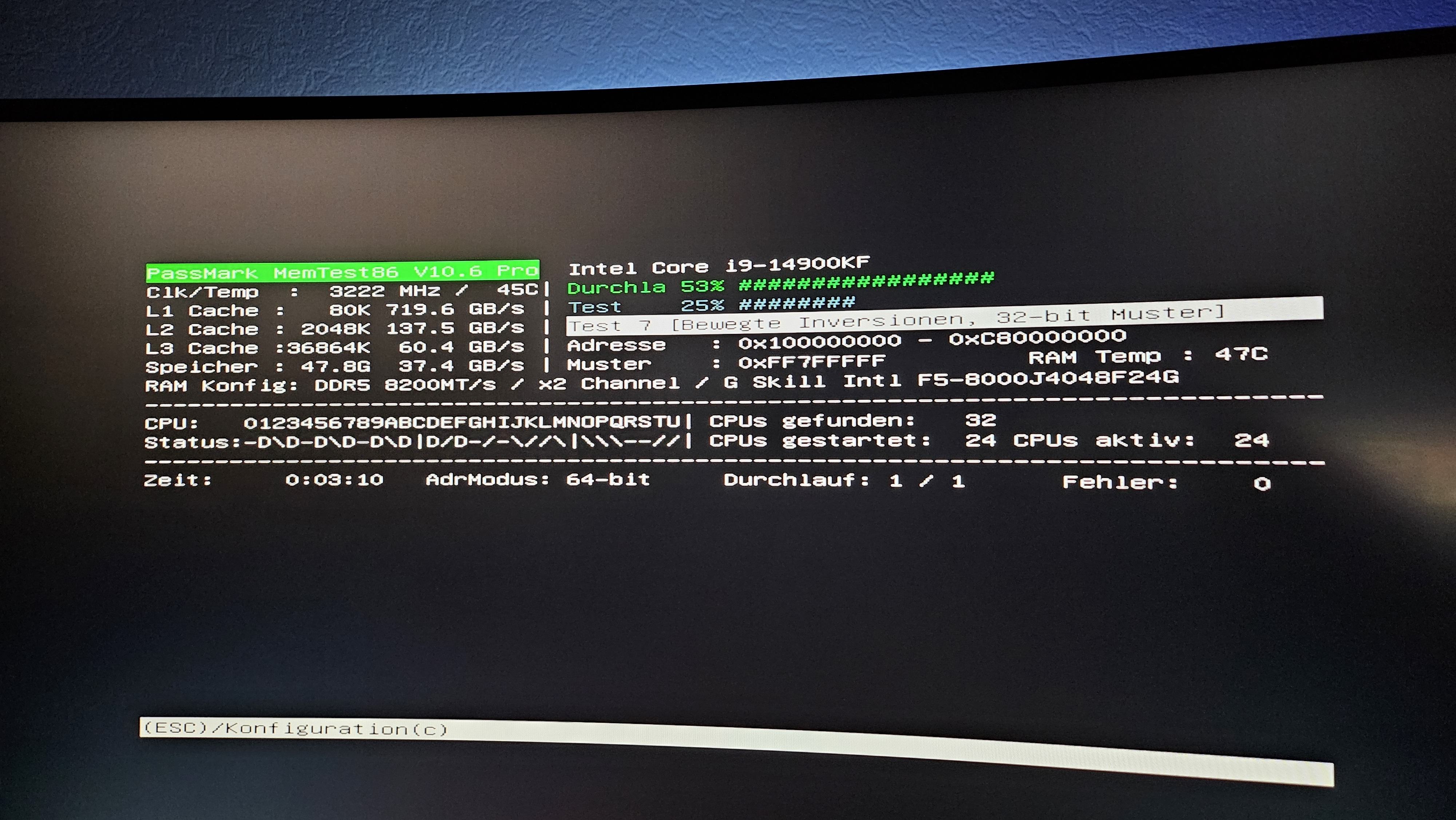

kam mir spanisch vor, meinte mal bei einem Memtest86 pro Run 32 CPUs inkl. HT gesehen zu haben und so war es auch , mit Version 10.3 - welche ich heute nochmal gestartet hatte.. Warum die hier mit der 10.6 iwie nur die physikalischen Kerne ansprechen - kein Plan. Am Setting liegt es nicht. Nach wie vor wird aber jedoch nur mit dem Non Turbo getaktet.

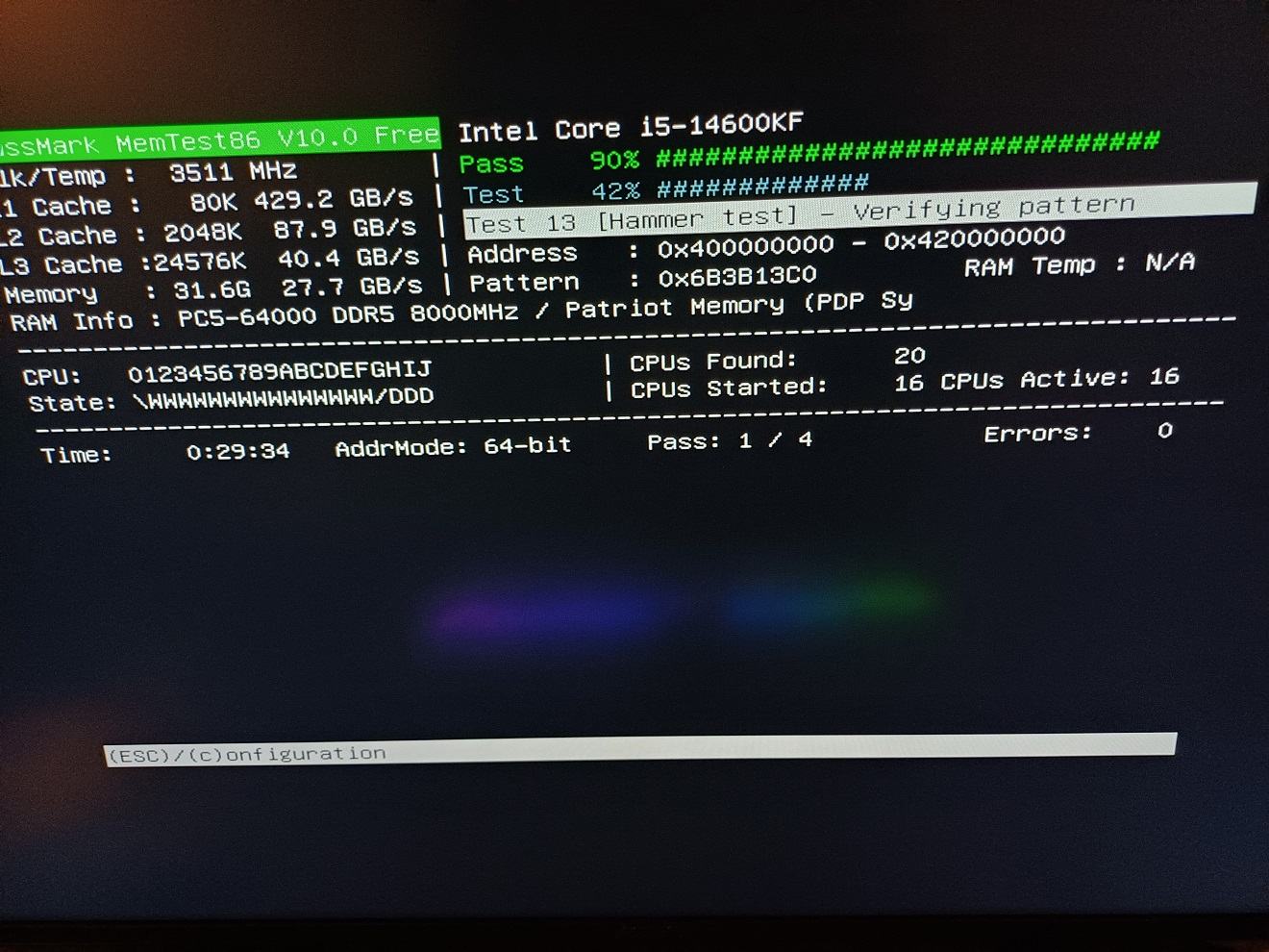

Achso, ich teste Mem bedeutet nicht, dass ich mit MemTest teste, falls du das meintest. Prime95 hatte ich genommen aber mittlerweile reicht es mir, wenn y-cruncher paar mal durchläuft und FH5 nicht crasht. ;) Beschränkt sich hier durch das B760 Board nur auf etwas Mem OC.
Den board-integrierten MemTest hatte ich auch schon laufen. Bei mir wird da gar keine Ram Temp angezeigt.
Im Bios die "Boot Performance Mode" auf "MaxNon Turbo" o.ä. gestellt? Zurück auf "Auto" oder "Turbo Perf".
Ich habe nicht die PRO Version. Vermutlich wird deshalb keine Temp angezeigt.

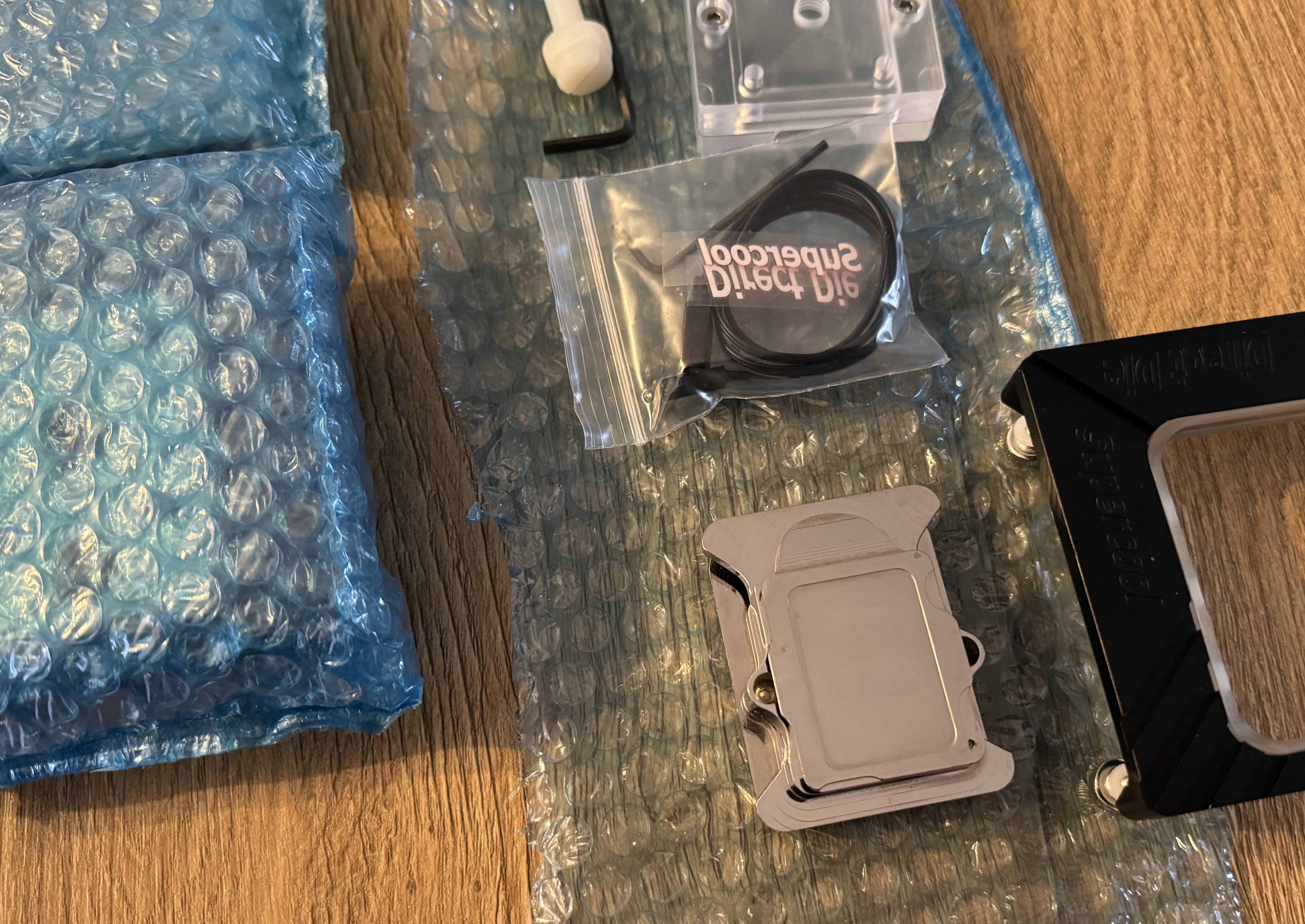

Ja … vorab Durchfluss Minderung zum alten 13th Gen nahezu identisch.
Aber Temps sind definitiv nochmal 2-4K Besser als die alte Version. Find die Montage auch besser liegt vielleicht auch an der Größe und dem Gewicht.
Kühlt deutlich besser als Iceman. Zwischen 6 und 9K je nach Durchfluss. Deutlich gleichmäßiger zwischen den Kernen würde ich bis jetzt sagen.
Vor allem bei niedrigen Durchfluss aber auch bei hohem durchfluss bei 250+ l/h
Ich muss aber auch dazu sagen das ich aktuell nur einmal montiert habe den neuen! Vielleicht gut geklappt oder sogar noch bessere Werte möglich.
Screenshots muss ich die Tage noch machen würde aber gerne noch ein wenig justieren mit der Montage.

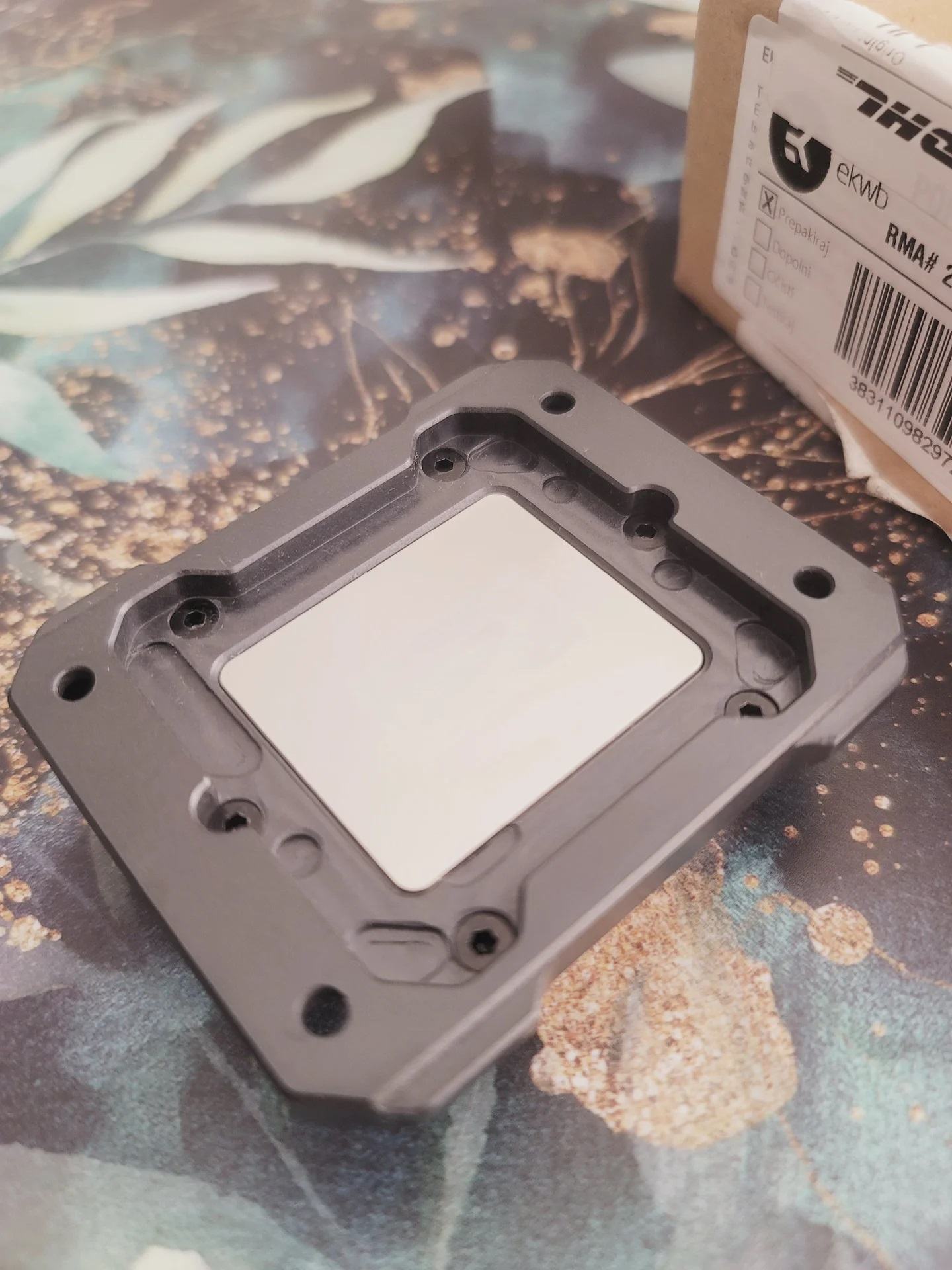

Bezüglich Direct Die. Ich hab von EK eine neue und vorher geprüfte Version bekommen vom Ihrem Velocity² Direct Die, nachdem die alte Version kompletter Schrott war.
Vorher:
Nachher:
Da liegen Welten dazwischen. Bin gespannt.

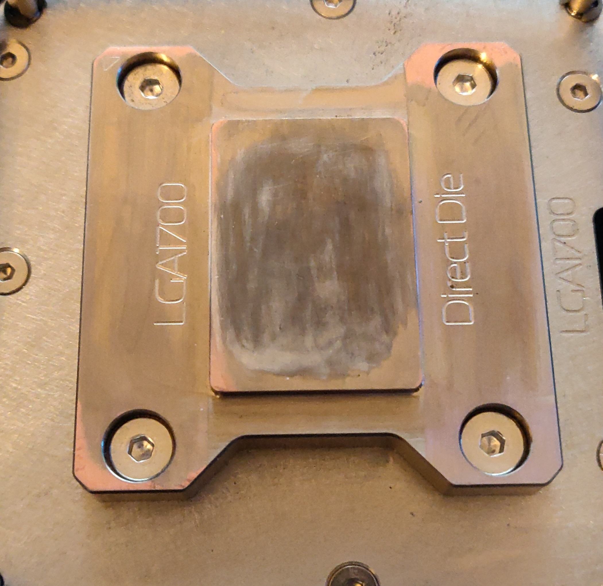

Top Side.jpg unten links oben rechts lag die kühlplatte auf.
Modified ColdPlate.jpgunten links oben rechts nach dem bearbeiten.
hat ek anstandslos ersatz gesendet.

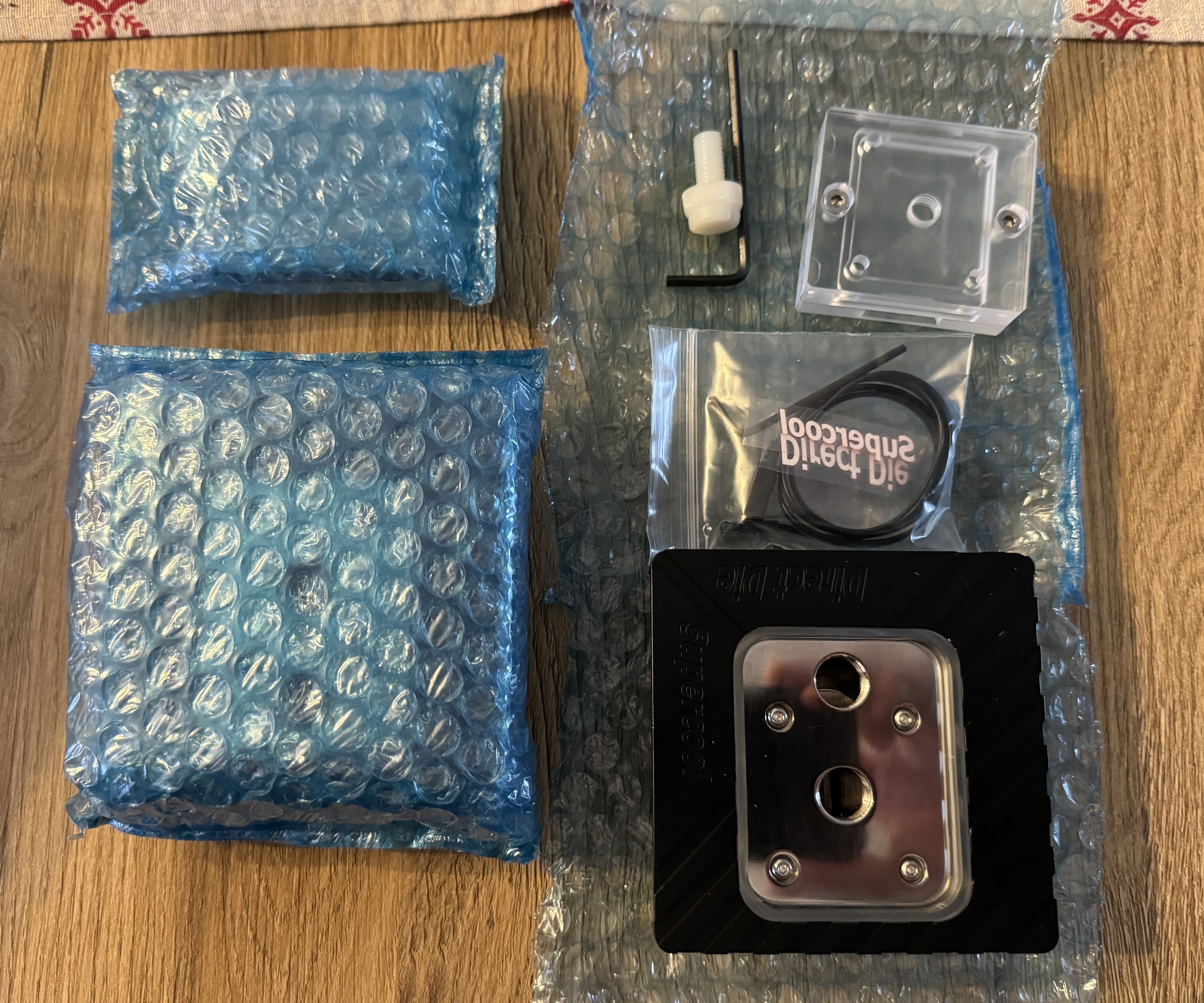

Supercool:
mal wieder nicht in stock und mittlerweile auch ein deutlich gehobener Preis...
Barow:
Iceman:
Barow und Iceman scheinen optisch nur der Deckel unterschiedlich zu sein...
