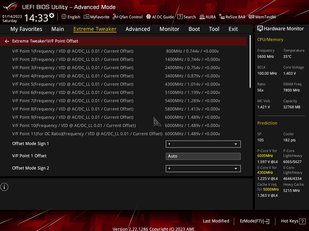

Nr. 2
PCores bisschen besser, dafür ECores schlechter.
Tja, ziemlich ernüchternd das Ganze, vielleicht haben die anderen mehr Glück. Hab schon mal 2 Graupen vom Markt genommen. :fresse:

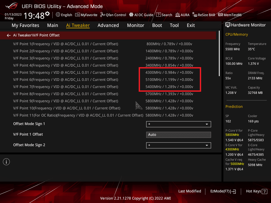

@mantiz
Ich würde dir raten guck dir vor allem auch die VF-Curve an, ich hoffe mal ich darf das poste @swdtechnik.
Der Chip hat zwar ansich nur P107 aber bei 4,3-5,4Ghz ist der auf P118 Niveau, sprich der sollte massiv besser gehen als erwartet beide dem PScore.
Bei meinem 10900k 4,3 und 5,1Ghz VF waren auf SP103 Niveau und der Chip lief auch ca. auf SP103 Niveau.
Alleine das swdtechnik sein SP102 Chip E94 hat und nur P107 passt ja schon nicht zusammen, das ist mehr als nur ungewöhlich.
Man kann auf jeden Fall Anhand der VF ohne zu testen schon ne bessere Vorhersage machen.
war das genauso
Der 5400 Mhz Punkt ist etwa 25mV besser als bei meinem K. Man könnte meinen die liegen alle recht nah bei einander. Aber wenn ich dann lese, dass manche Chips 5900 AllCore CB23 bei 1.3V schaffen... hell, das sind 200 Mhz mehr als meiner.
Mein Chip ist nen P109 und da ist die VF Curve "korrekt" meiner liegt 40mV höher, sprich das ist die VF Curve wie nen P118 Chip in dem Bereich.
Du kannst sowas nicht 1:1 vergleichen Kühlung und VCore auslesung machen einen massiven Unterschied, manche skalieren massiv mit der Temp, meist solche mit "Fehler" in der VF Curve.
Wenn man solch einen Chip gut kühlt...sparst du massiv VCore/Watt ein und der skaliert extrem gut.
Deswegen würde ich persönlich mir immer auch die VF angucken und bei einen solchen Fall den erstmal testen, bevor man ne Perle weggibt^^

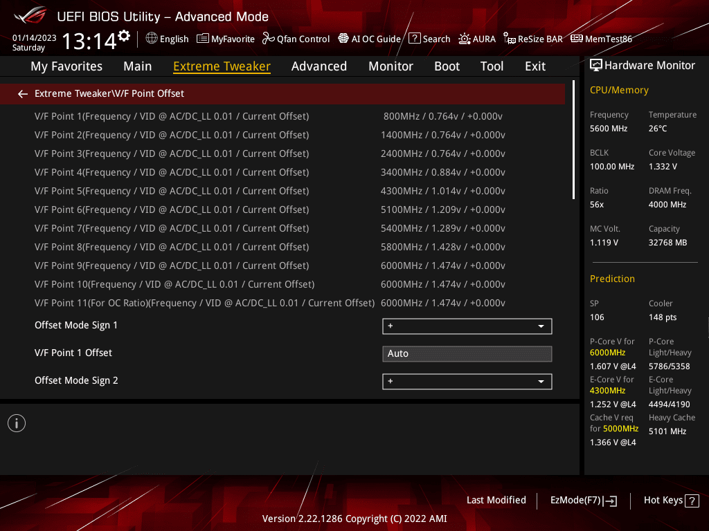

Immer testen bevor man einen abgibt, das ist eh klar. Hab im OCN nen interessanten Beitrag gelesen. Die v/f curve ist wohl gar nicht so aus em Chip auslesbar sondern wird vom Board ertestet. Damit sind Fehler immanent.
