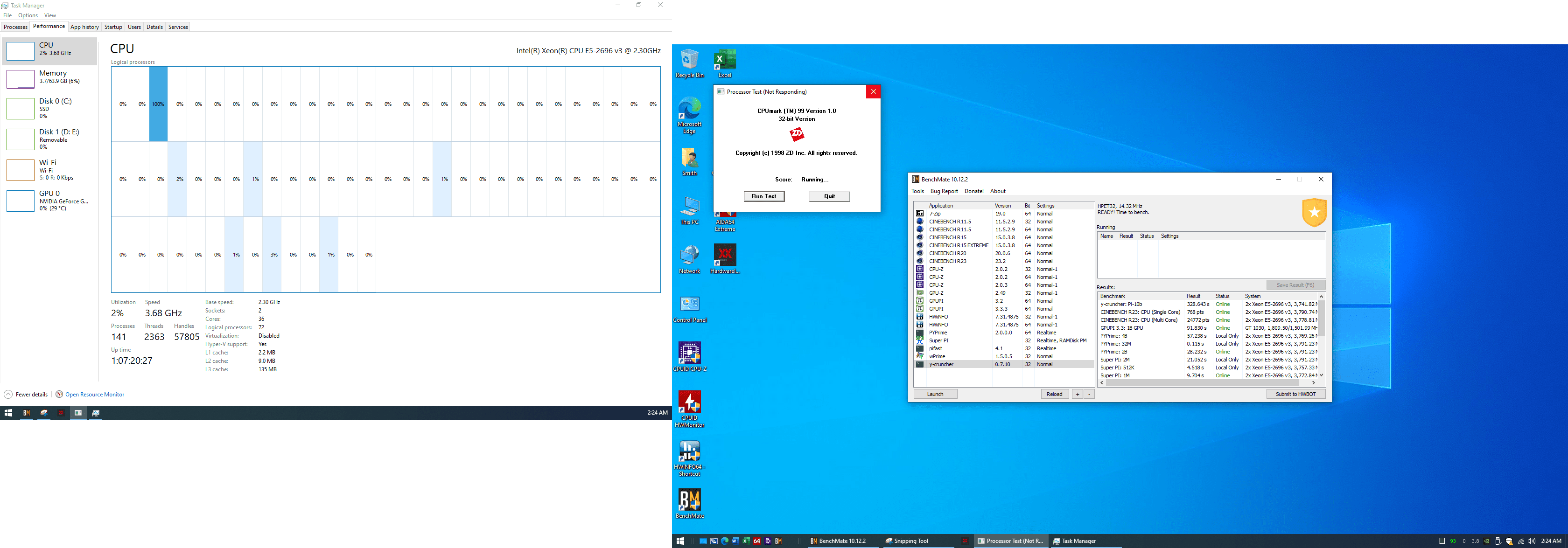

Ok, da lief die eine oder andere Hintergrundanwendung. Das Ergebnis selbst ist in Ordnung, mich wundert nur der RTL Kram.
Ob 73 / 75 oder 75 / 75 ist völlig latte. So lang es mit beiden stabil ist, ist es gut. Würde aber trotzdem mal roundtrip einschalten.

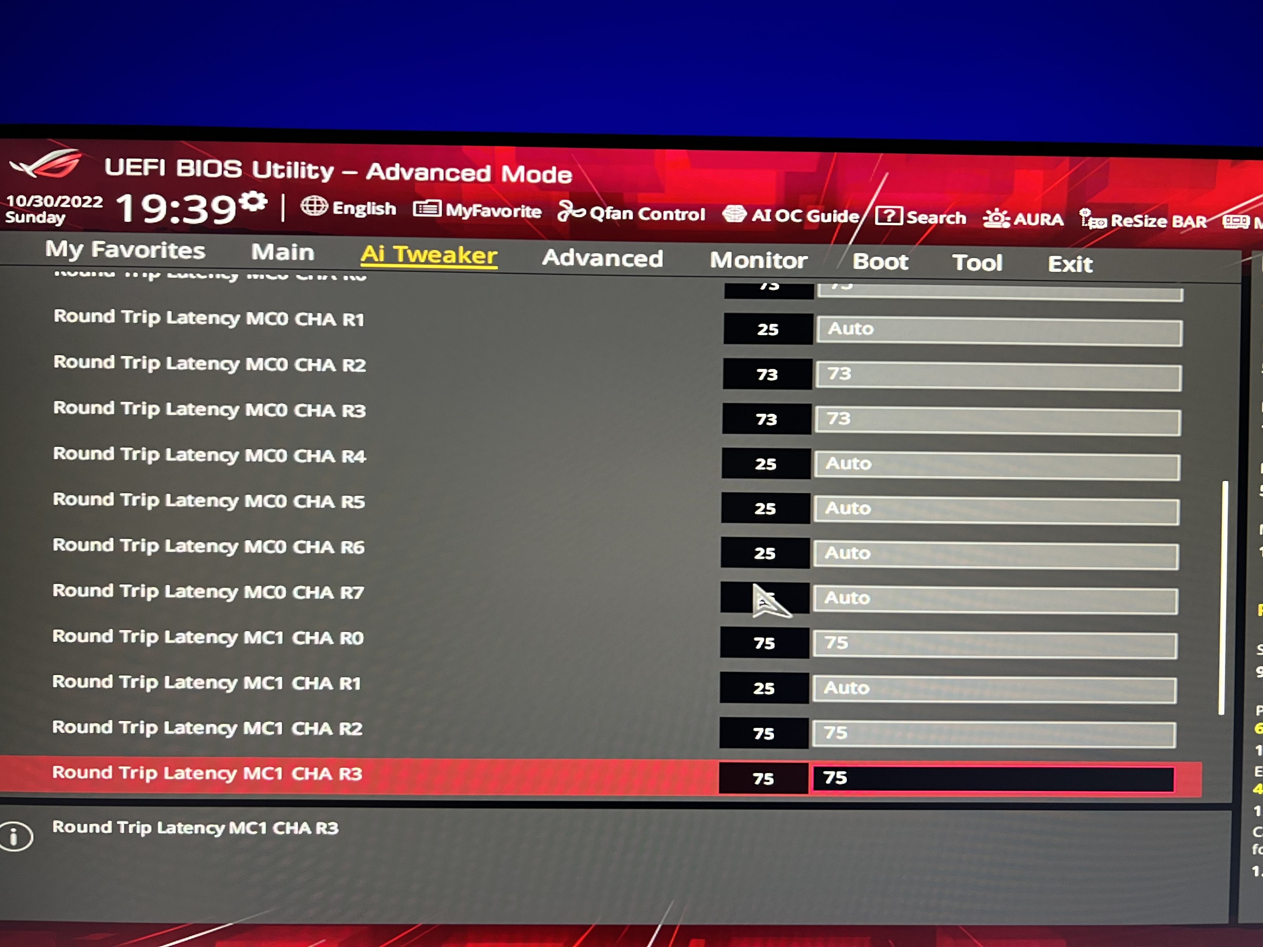

@Jacke wie Hose du kannst die RTLs auch manuell auf 73/75 setzen von Auto 75/75 aus. Hab’s aus gegebenem Anlass grad probiert. Mehr will er bei mir dann aber nicht mehr annehmen.
Ne kann nicht, wenn ich diese ändere komme ich nicht über einen BIOS Boot hinaus (F1^^). Das BIOS stellt mir dann hier 63/63 oder so ähnlich ein womit ich definitiv nicht ins Windows booten kann.
Die 63 sind fail save, die kannst komplett ignorieren. Er bootet mit F1 dann stock, fail save werte, damit er überhaupt wieder hoch kommt.
So sieht das bei mir aus grad
Mag er nicht bei dir?
Die dritte 73 da oben nicht übersehen, die hat nicht mehr richtig ins Bild gepasst
Ist mir bewusst. Mal sehen ob dies hier auch funktioniert.

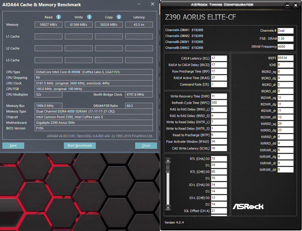

Hat wer nen Link für Asrock Timing Configurator 4.0.14?? Danke schon im voraus
Edit: Danke dir emissary42

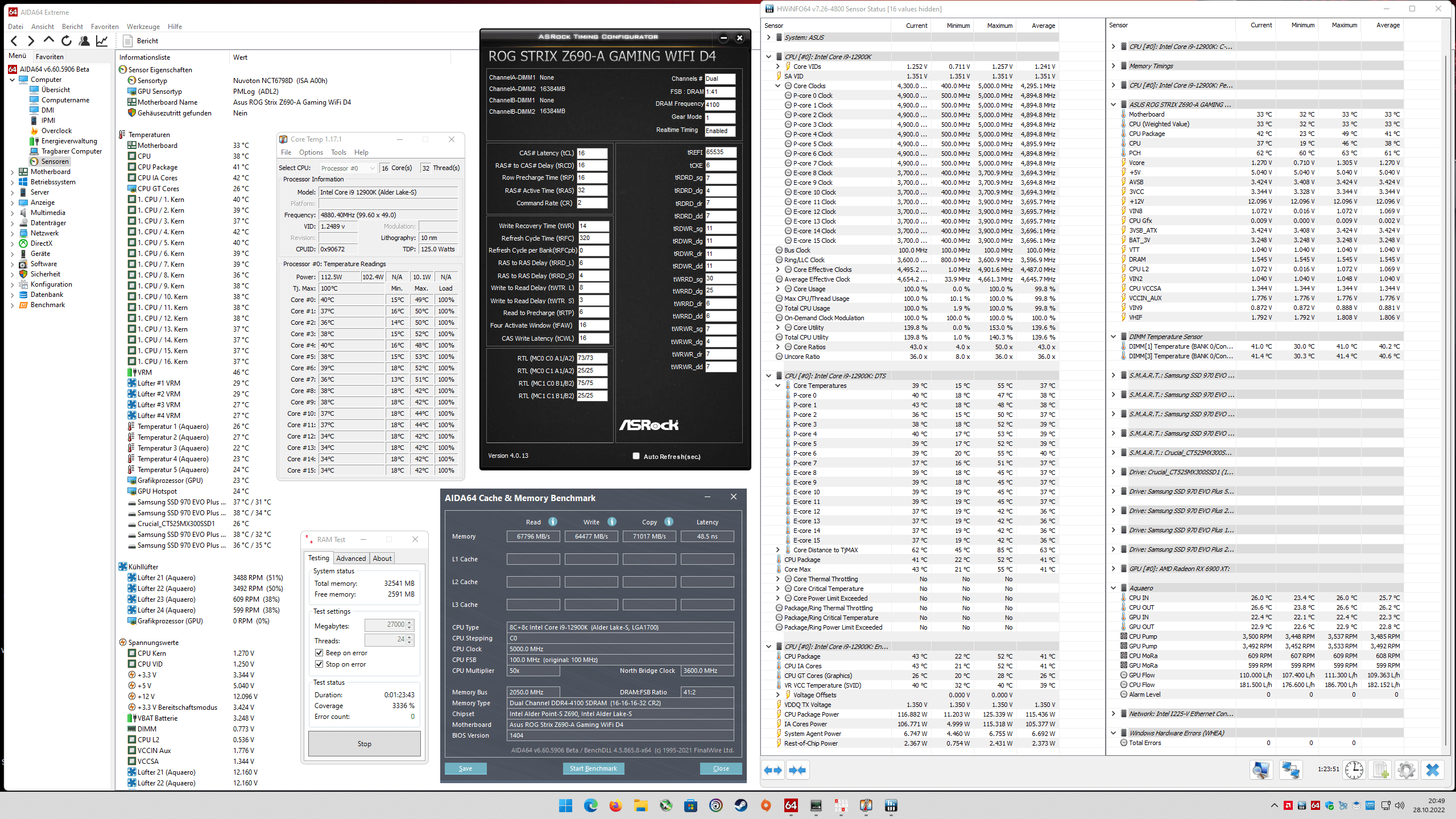

Nabend,
ich habe mich noch nicht so mit den Subtimings etc. beschäftigt und das erst einmal auf die schnelle ausprobiert und es läuft bisher ohne Probleme (4100MHz nicht mehr, da gibts nen blauen nach 3min.). Wo kann ich bei den Timings noch ansetzen?
Hi,
was denkt ihr? Wo kann ich hier noch etwas optimieren?

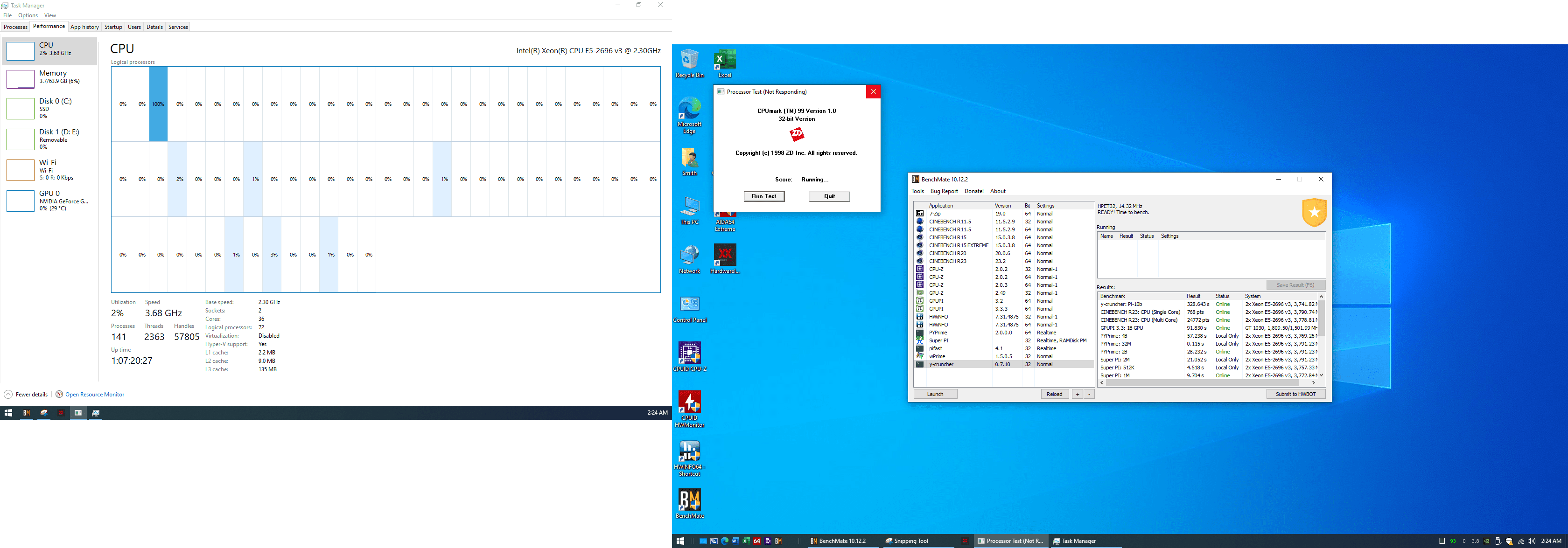

keine ahnung ob es für jemanden interessant ist, aber als alternative für den typhoon burner gibt es schon länger was von passmark
update: und noch ein kleines belastung tool gefunden, aber keine erfahrungen bist jetzt damit --> http://softwareok.de/?seite=Microsoft/QuickMemoryTestOK
Ich habe mich nun heut nochmal mit den Settings der RTLs und IO-ls beschäftigt.
Leider ist es bei meinem Board so, dass wenn ich auch nur einen Wert manuell setze, nichts mehr bootet. Selbst die auf Auto trainierten 70 70 68 70 14 14 13 14 booten dann nicht mehr. Woran könnte das liegen und wie bekomme ich die Wert optimiert?
Nicht bei allen Boards darf man die Werte direkt anfassen. Je nach Modell kann man die RTL nur indirekt mit dem "DRAM RTL INIT value" drücken. Das Vorgehen ist im Startbeitrag auch erklärt.
