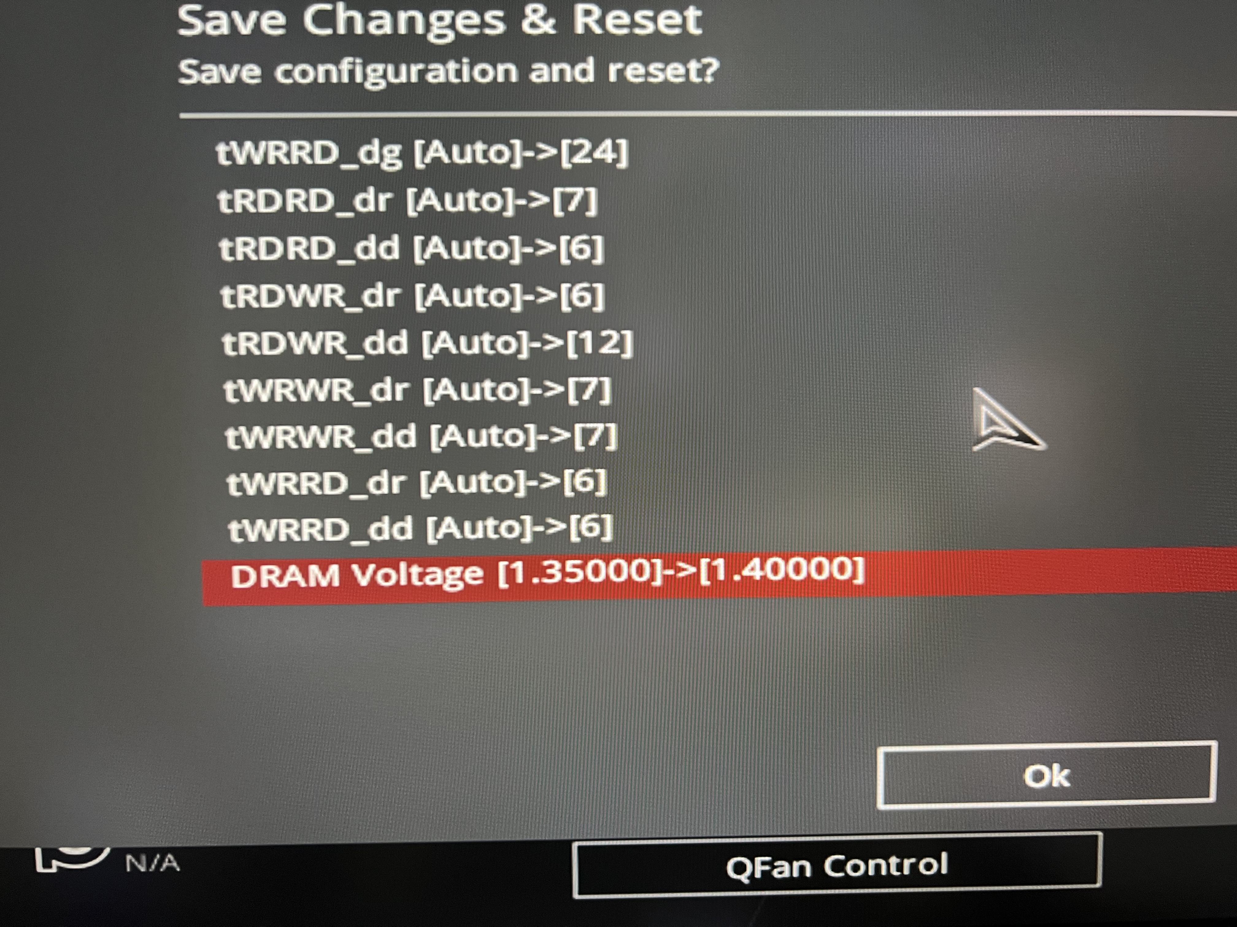

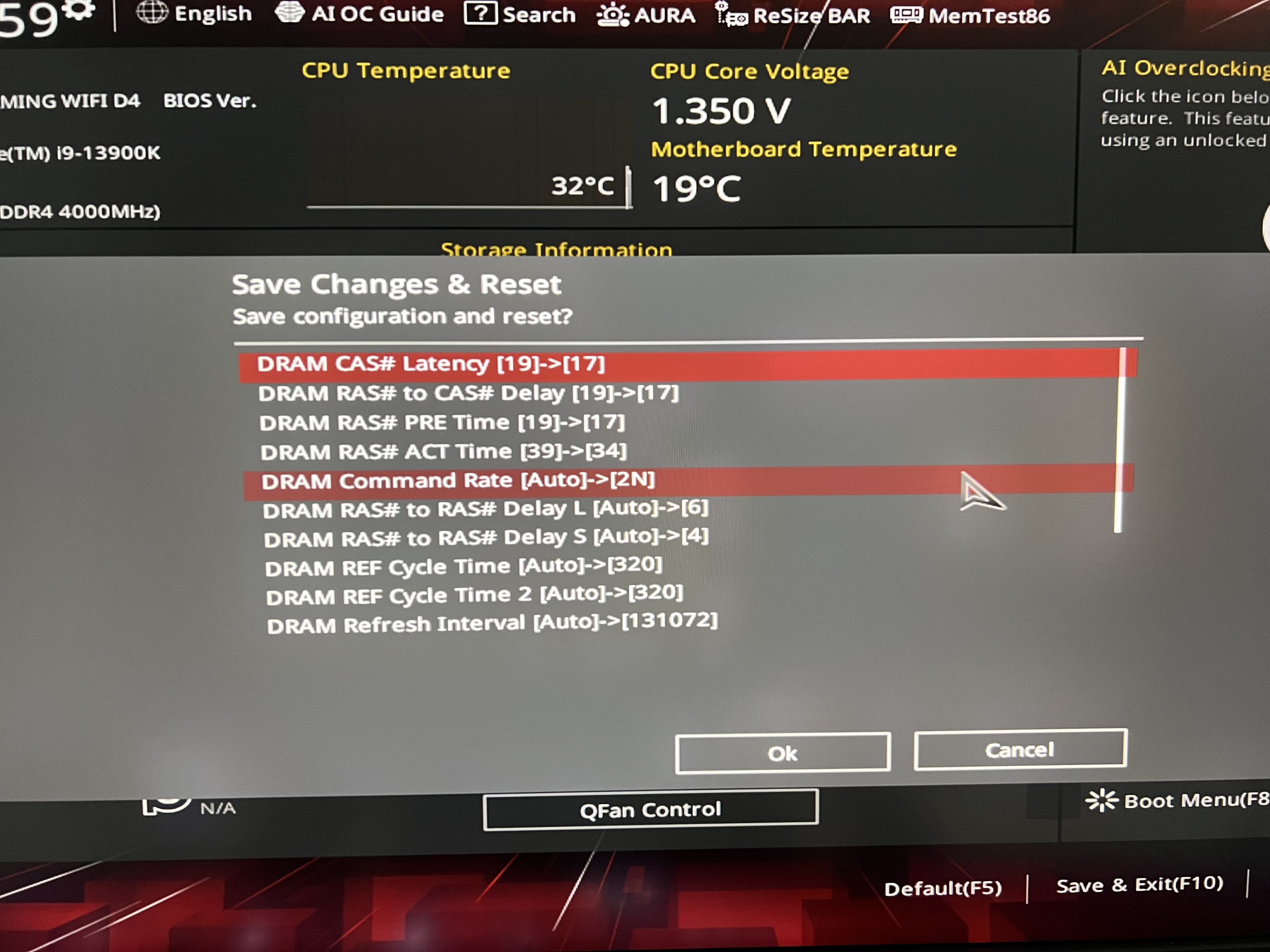

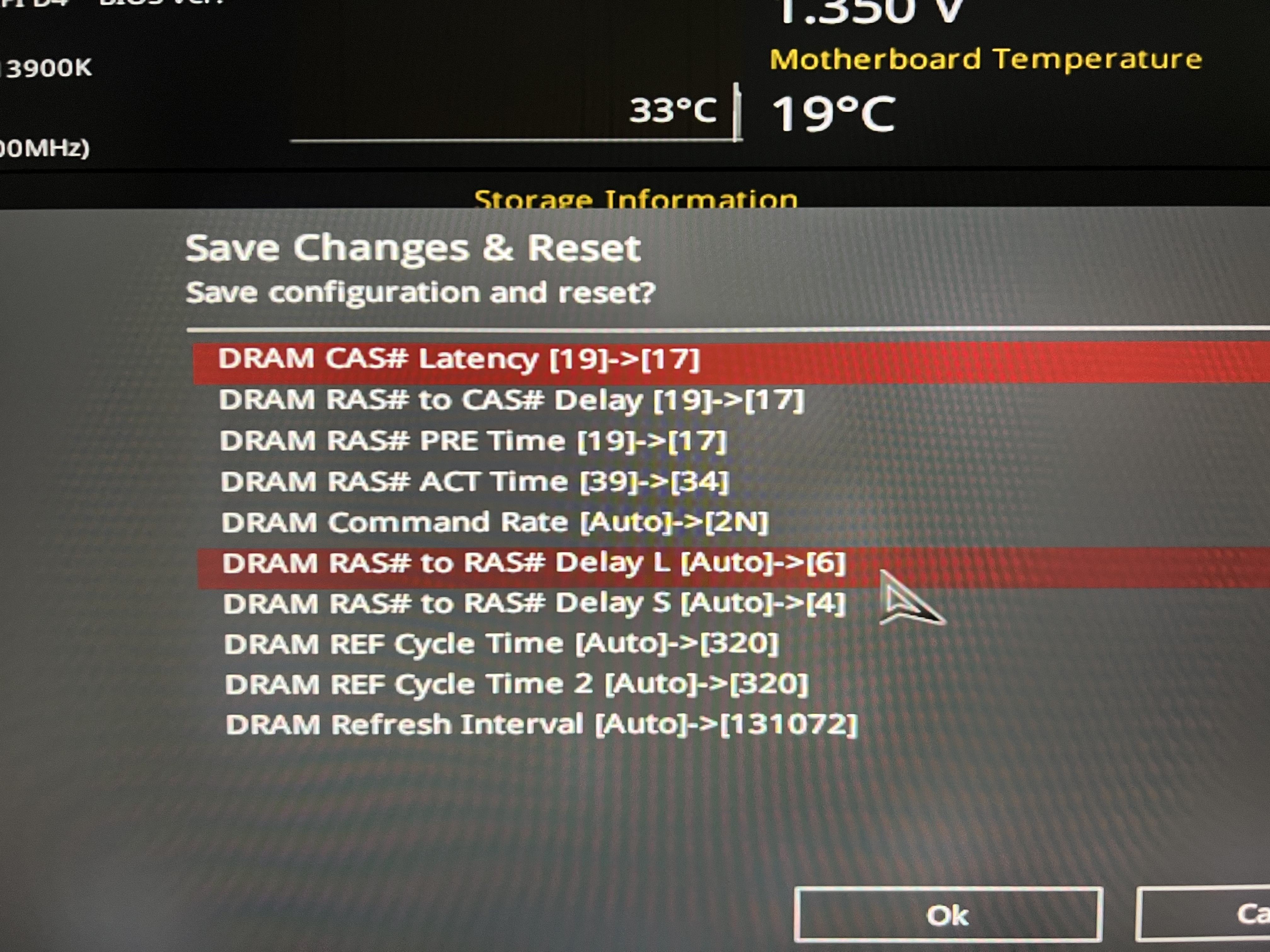

Wenn das Kit gut ist sollte das ohne extra Kühlung es auch locker bei CL16-16-16-32 packen, anstatt 29/24 dann 28/23 und alle 12ér auf 11 bei 1,45V.
Nen extrem gutes Kit schafft das gleiche mit CL15-15 da.;)Sprich das ist wirklich alles ohne extra Kühlung und safe.
Ich würde dir aber raten stell das mal ein und teste dann wieviel Takt du so schaffst sprich Bios VCCSA 1,36V eingeben VDDQ(VDimm) und
die TX VDDQ beide auf 1,45V und gucken ob du 4200 packst oder 4300.
Er muss es gleich beim ersten mal packen zu trainieren, wenn er beim trainieren mehrere versuche brauch 3-4 mal ist es zu viel des guten an Takt.
p.s.

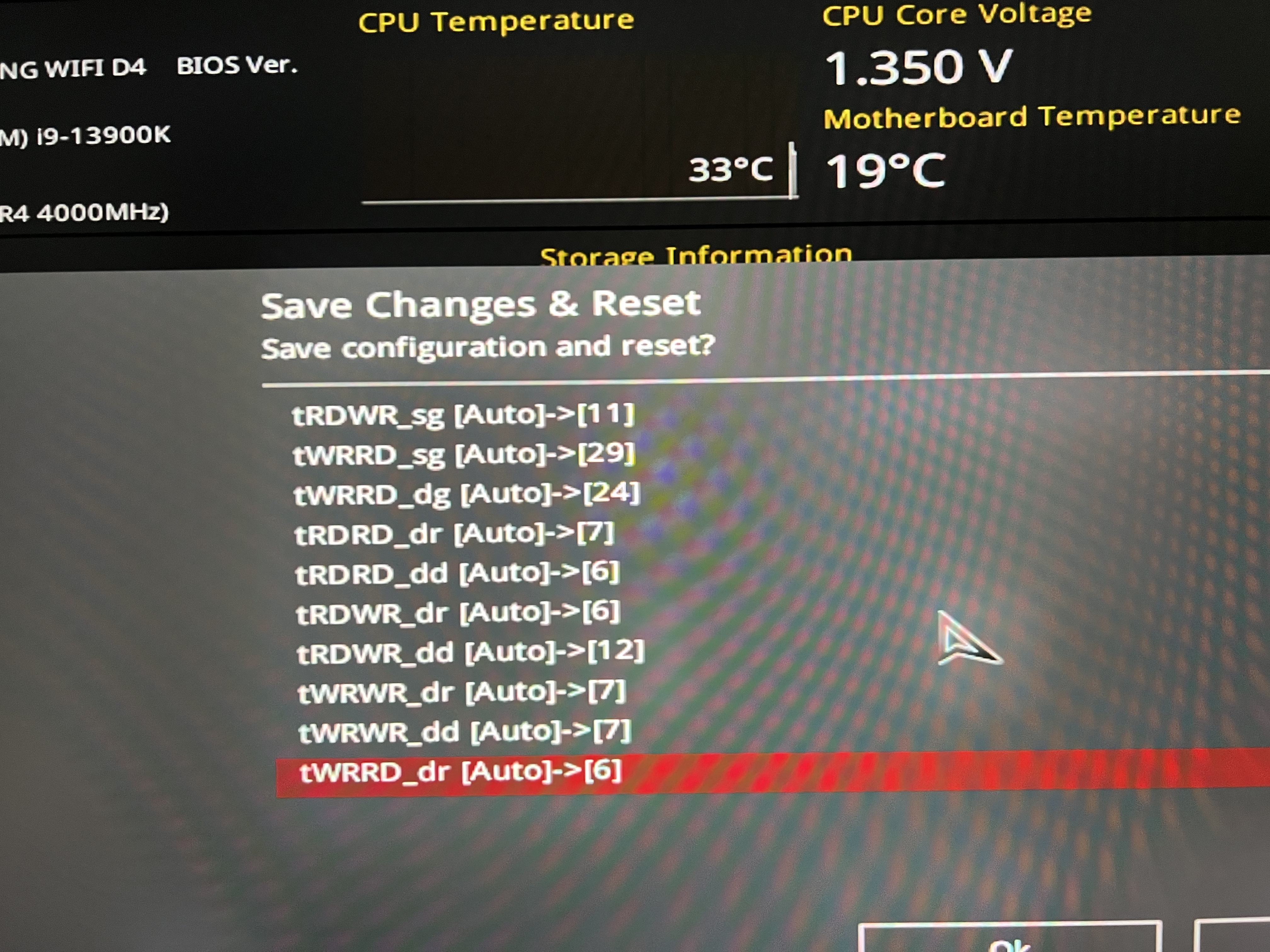

Denke dran auf dem mittleren Bild hast du 11 und 12 gemischt, spielt in dem fall keine Rolle da das ein dd Wert ist den er nur bei 4Dimm nutzt,
dr (dual rank) nutzt er bei 2x16GB, wirklich passend eingeben wie gepostet.
@MS1988
Du hast nen Fehler drin tRDWR_dr darf nicht auf 6 sein sondern alle 11 oder wie ich es dir gepostet hab 12

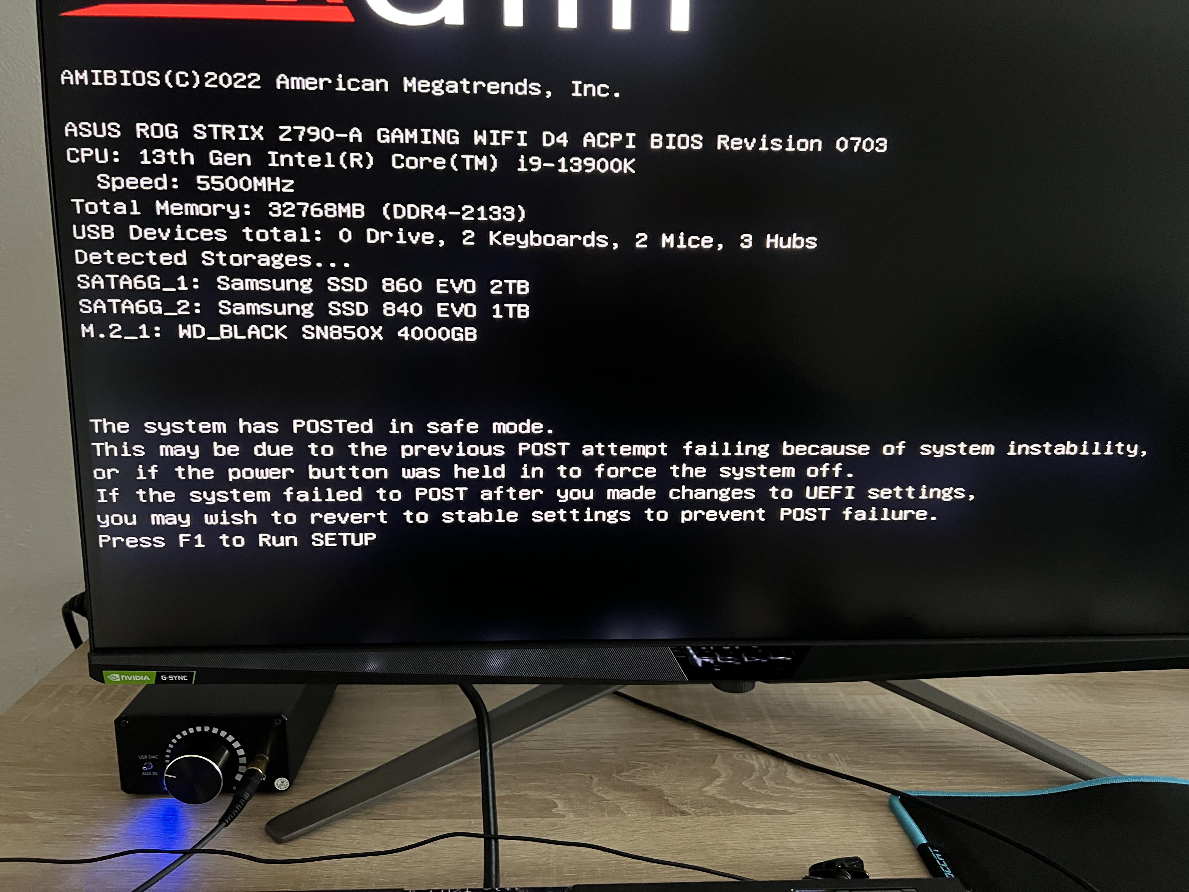

Jo Moment komme ich nicht durch . Ich gebe mal SA

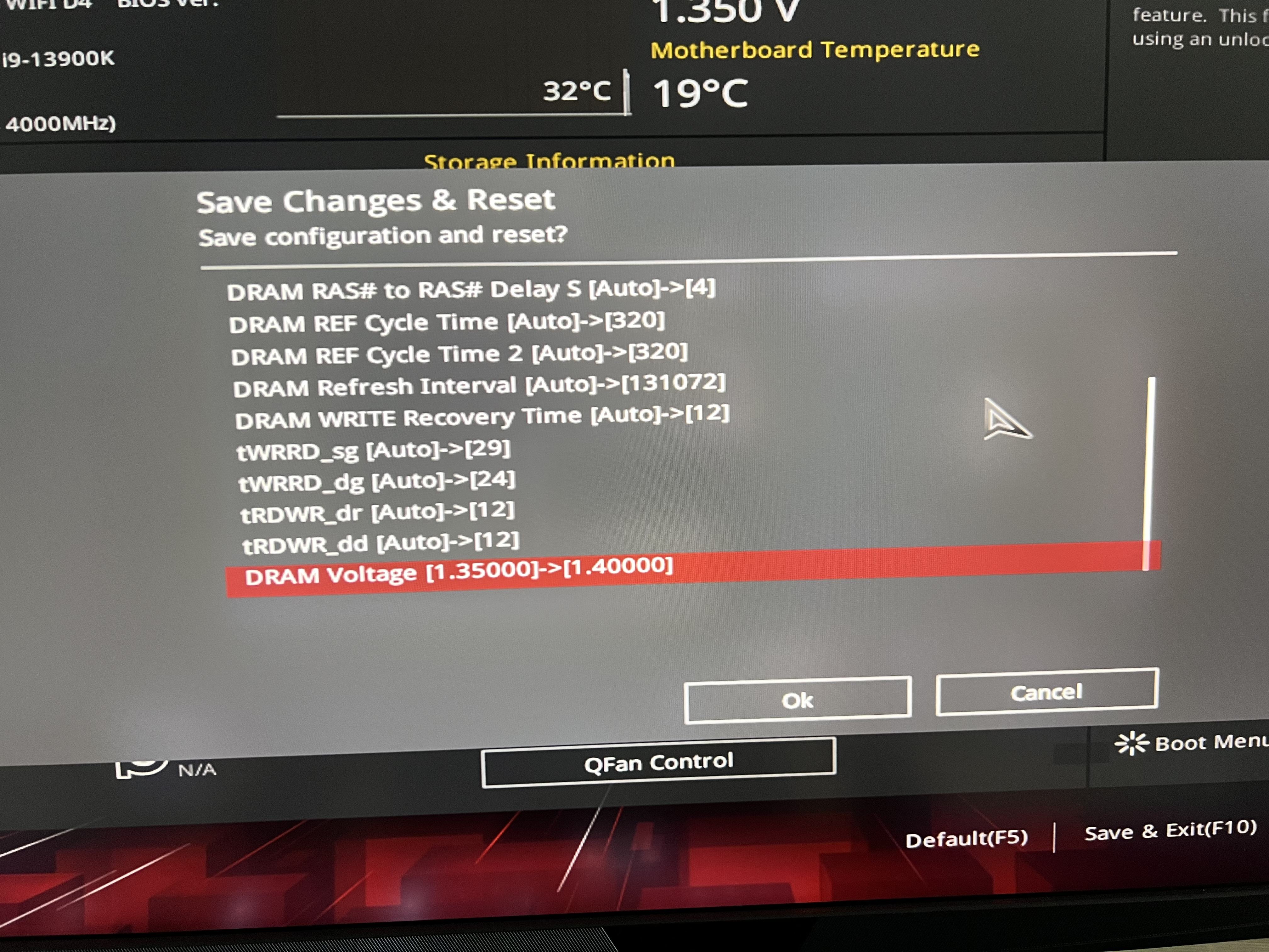

Nein guck auf meinen Post vorher du hast die Timings falsch eingegeben, überprüfe das sorgfältig das du keine Fehler drin hast.
So direkt gebootet ohne Probleme .
Die anderen haben waren ähnlich .
Oha das sieht schon besser aus. Ram Spannung 1.4 V
Soll ich das noch mit einem tool testen oder geht das ziemlich safe ?

Das geht ziemlich safe, aber nimm erstmal den Asrock Timing Configurator und überprüfe nochmal deine Einstellungen zur Sicherheit.
https://drive.google.com/file/d/1jY2QgkOI5n0JCUoI8NhNiDuS4SuUkByp/edit
Danach kannst du ja immernoch höheren Takt testen, bei 4000 ist def. nicht schluß;) Siehe die Spannungen die ich gesagt habe
Wenn du weißt was so geht 4200 oder 4300 dann würde ich TM5(als admin) dort die 1usmus config laden mal durchlaufen lassen ca. 20min und Testmem mal ne halbe Stunde.

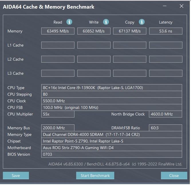

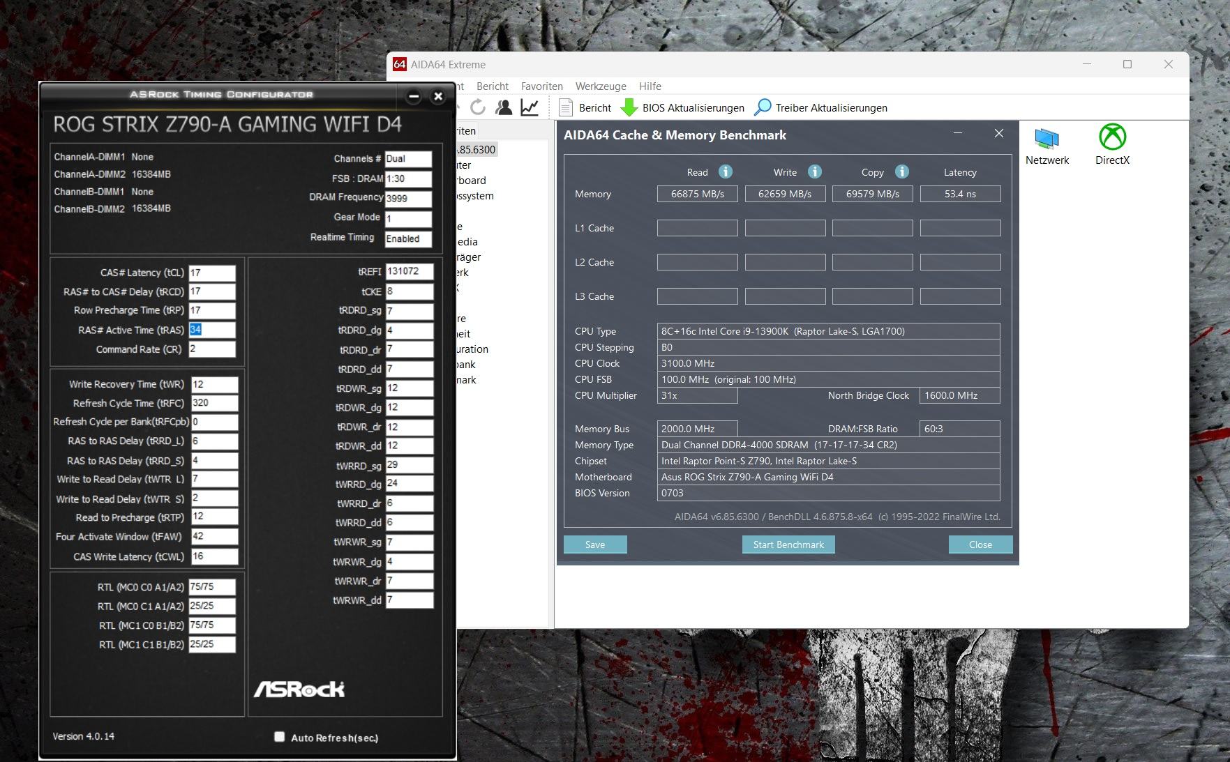

Die Werte stehen jetzt im Tool .

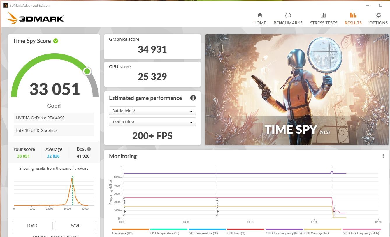

Bei welchem Bench oder hast du allgemein diesen Takt?
Ich konnte noch nicht viel testen, aber bei Time Spy hab ich @default schon 5,8GHz (5,5 avg)
Seltsamerweise ist mein CPU-Score mit dem 13900K nicht viel besser, als mit deinem 13700K. K.A. wo ich da schrauben muss
Der RAM läuft mit 7,8GHz (CL34)
Stelle ich die CPU auf AI-Optimiert geht sie 6,1GHz (5,6-5,7 avg). Aber der Score wird nicht besser :(
Ich hab den Takt überall. AllCore x54 (1&2 auf x56)
Ja, da stimmt was nicht, der sollte mit dem schnellen Ram locker 25.000 ausspucken. Mein bester Run waren schon 22.800 Punkte.

Hab mich schon gewundert wieso deine Aida Werte so mies sind....
Da hast du etliche Timings nicht bzw. falsch gesetzt du kannst 11/11/11/11 setzen, hast du ja quasi bis auf den dr Wert der auf 12 steht eh schon und die anderen bitte korrigieren bzw. steht einiges ha noch auf Auto.

Fehlendes RamOC mit Subs und vor allem Win11 sorgen für deinen schlechten CPU Score.
Ich glaube er nutzt da das HT nicht oder so.
Ja habe schon was geändert. Die anderen Werte habe ich grad nicht gefunden .
Ist das so erstmal ok oder ist da noch absolut was verkehrt ?
Stock ist ja 1,35 V . Habe dann so die Timings und Spannung auf 1.4 V
So wäre das ok oder? Bei erhöhung des Ramtaktes 4266 MHZ z.b dann auf 1,45 V gehen bei selben Timings ?
Vielen dank übrigens :)

Erstmal tFAW 18,tRTP 6 und tCKE 5 setzen.
Wenn das stimmt die vccsa 1,36V vdimm 1,45V und tx vddq 1,45V Bios für höhere Takte testen.

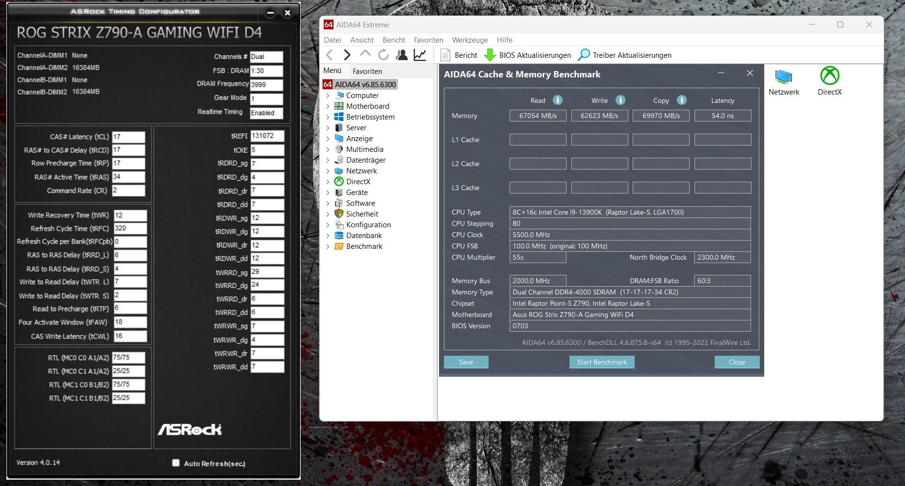

So habe ich gemacht .
1,4 V machen dem Ram schonmal Tempmäßig nichts aus .
Grad ne Runde BF2042 gezockt und Module bei 45°C

W11 = ts am arsch.
Ka was die ds verbockt haben, aber die cpu wird überhaupt nicht richtig ausgelastet.
W10 nutzen oder auf Bugfix warten.

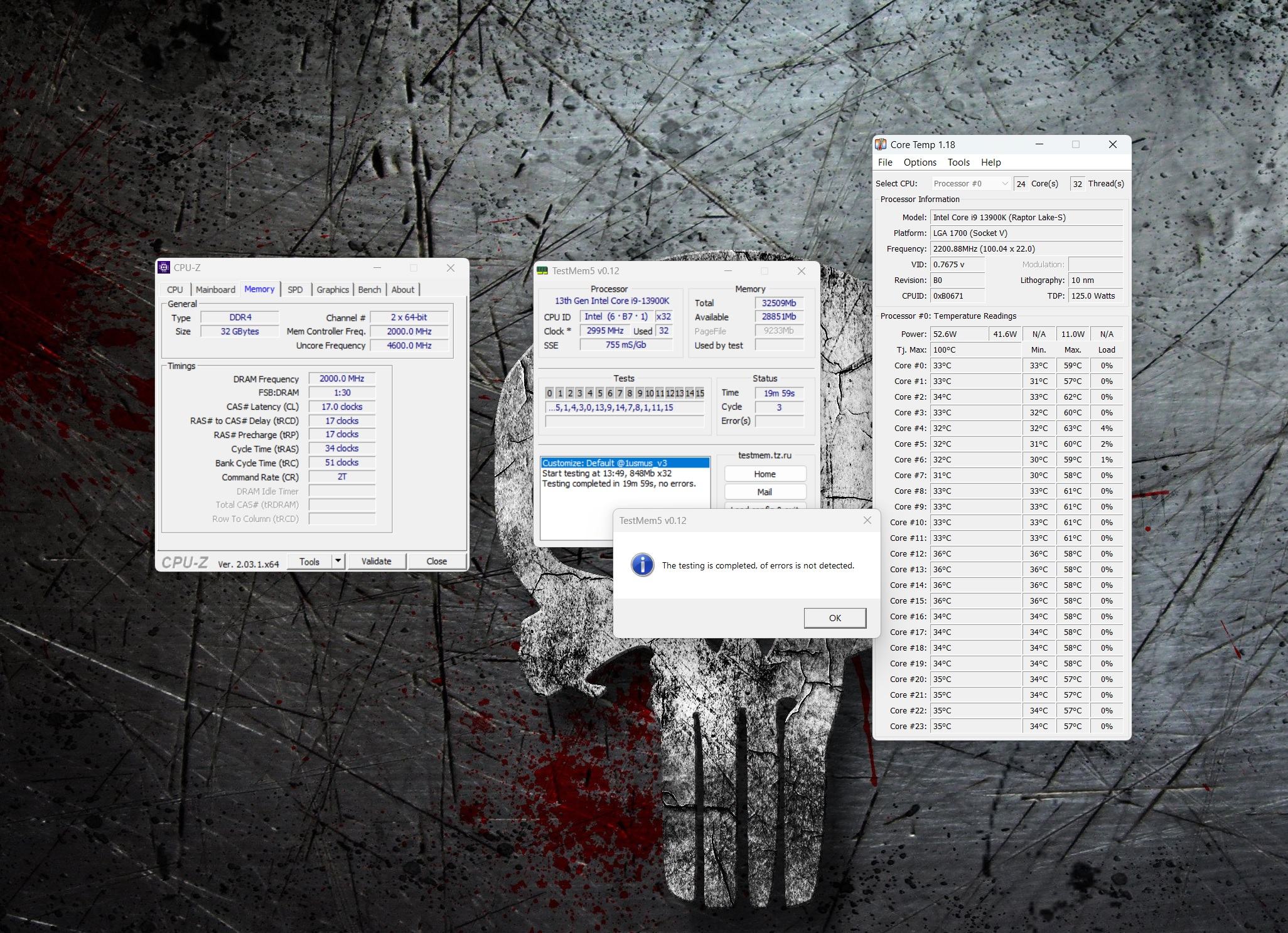

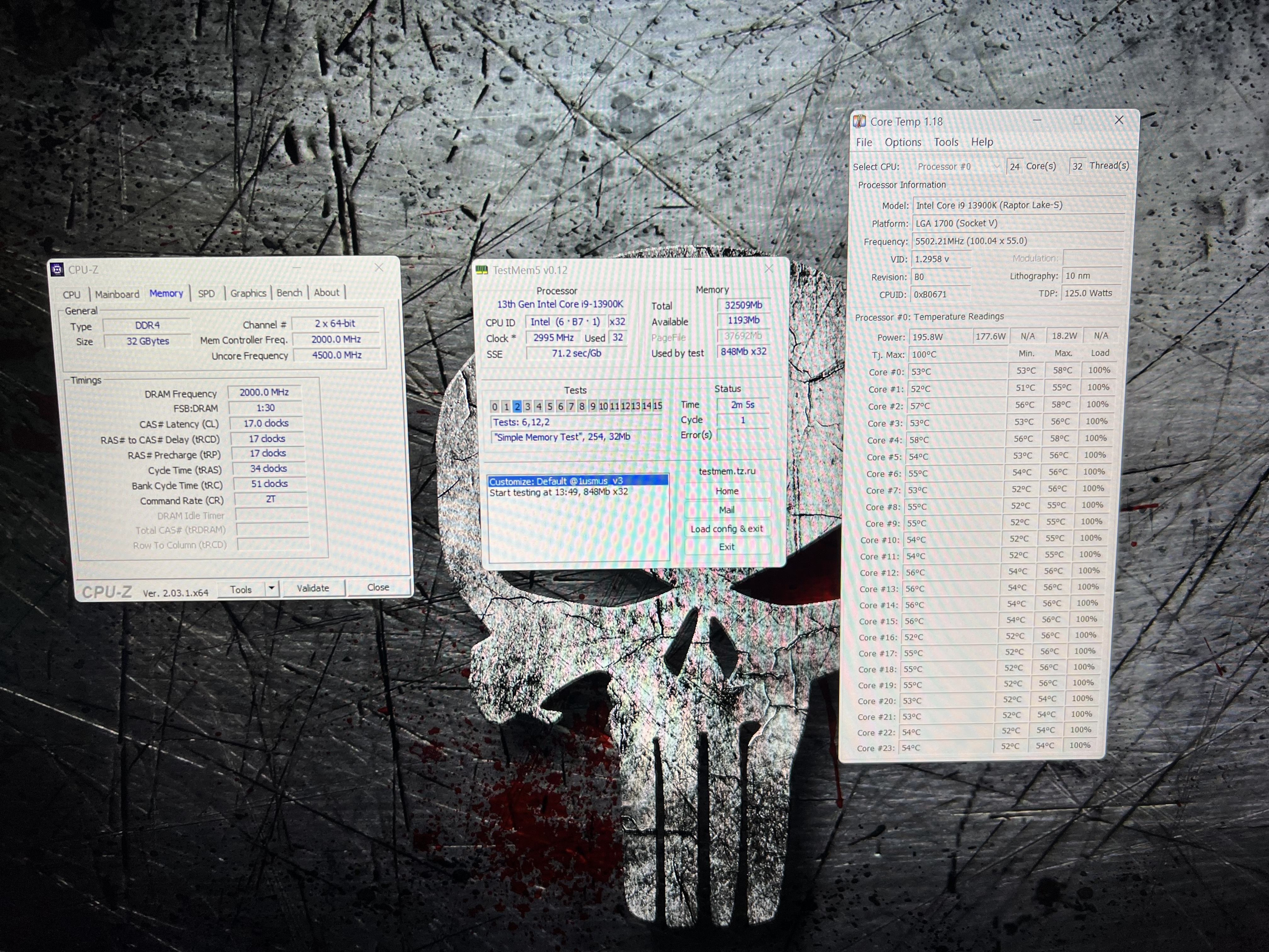

So teste dann mal und lasse halbe Stunde laufen .Danke @Phoenix2000
So das hat schonmal geklappt :)
Du hast ja glaube noch Auto VCore für die CPU drin oder?
Stell das lieber auf Offset, mach aus dem Plus nen minus und dann 0.07 das sind 70mV weniger das sollte die minimum locker packen.
Ansonsten sieht das sehr gut aus. (y) :)

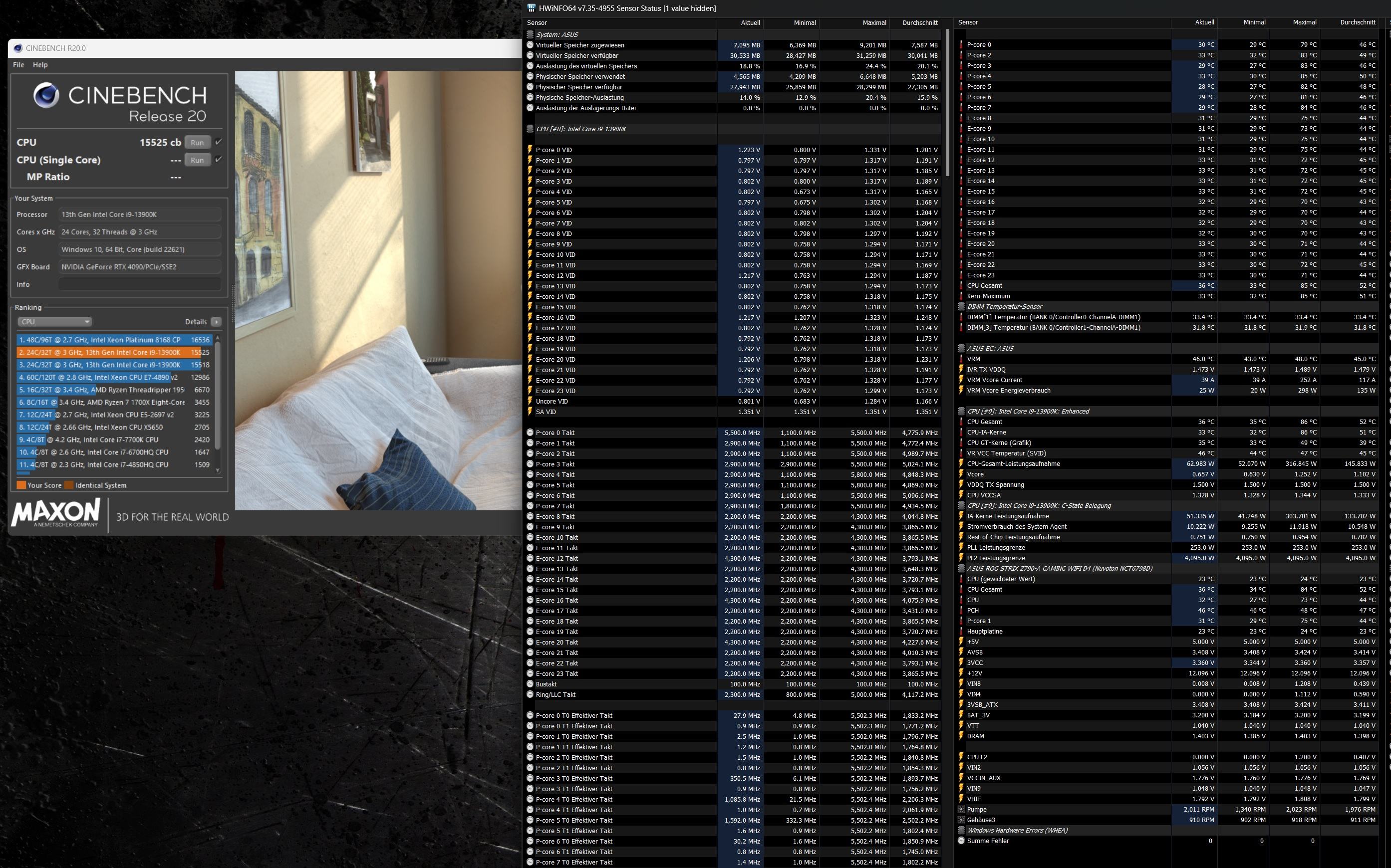

Ja habe jetzt -0,05V drin . Sind dann unter last 15-20 Watt weniger
Um Gottes Willen....:oops:
stelle bitte die VCCSA auf 1,36V und die IVR TQ VDDQ auf 1,45V im Bios bei, diese Spannungen reichen locker dann für 4200-4300.
Mit der VCore kannst du wahrscheinlich -0.1 runter gehen oder noch mehr.

Moin! Hast du Win11 22H2 installiert? Lt. Reddit Diskussion ist das mit dem niedrigen TimeSpy CPU Score erst mit 22H2 aufgefallen, 22H1 war da wohl noch unauffällig bzw. auf Win10 - Niveau. Im 4090-Sammler wurde das ja auch erst gestern oder vorgestern thematisiert, da wurde der Reddit - Link gepostet.
Bei mir unter Win11 22H2 sind es auch weniger Punkte als üblich, das kann schon kurzzeitig Verwirrung stiften.
Ja, hab ich…
Wenn ich mich nicht täusche, ist „VBS status - running“ und „ HVCI status - running“ der Grund für niedrigere Scores in Time Spy (WIN11)
Und noch einen Switch bei „Gerätesicherheit - Kernisolierung - Speicher-Integrität“. Den sollte man laut einigen Seiten abgeschaltet werden
Hatte ich in der Nacht zufällig gelesen…

So langsam wirds was… :)
CPU-Score in Time Spy ist mom. bei ca. 24.500 :d
