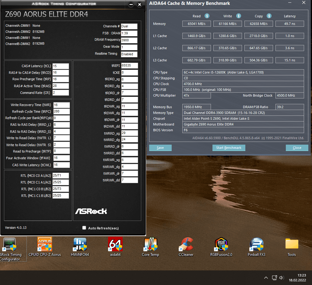

Optimal ist zuerst das 3600 XMP laden, einmal durch booten, dann kann man die schon getesteten Timings setzen, die Einstellungen werden sofort akzeptiert.
Am besten sind wohl immer noch die 3900C15 @ 1.45V

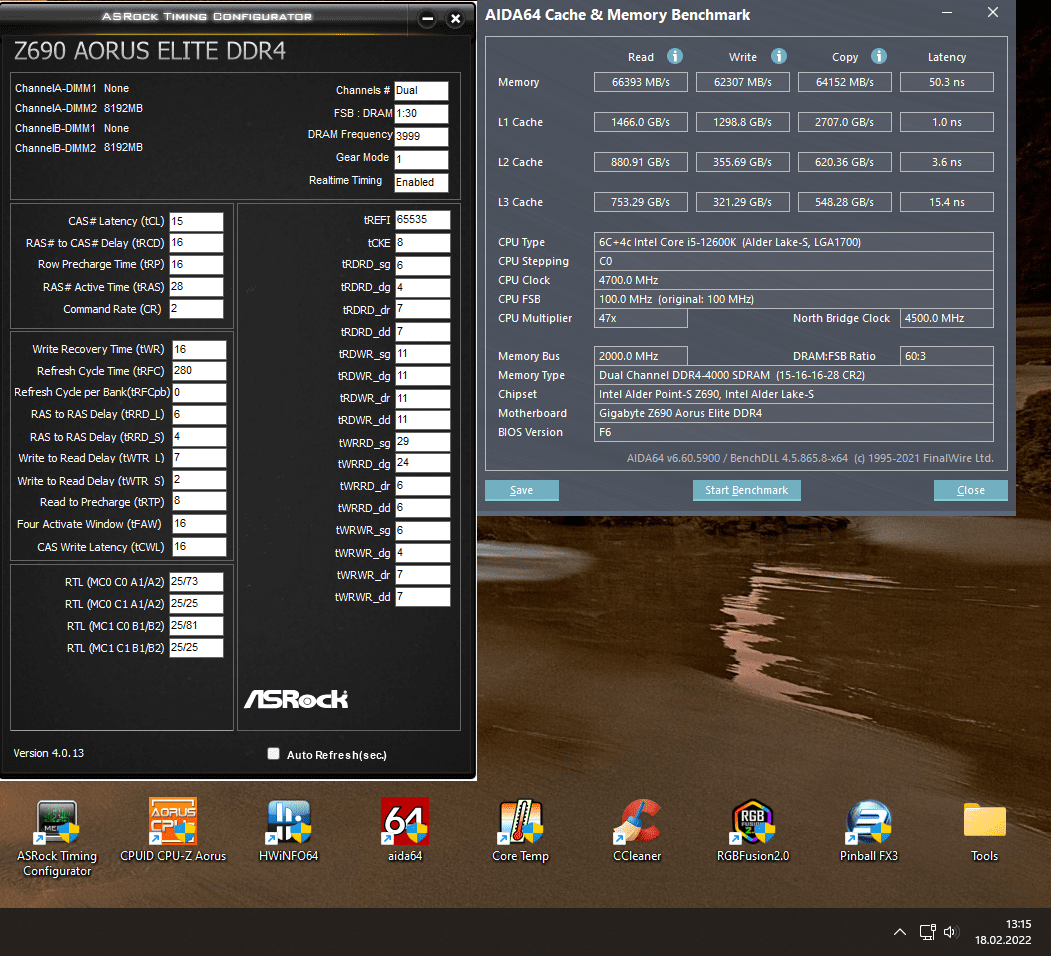

4000C15 läuft, aber die RTLs werden immer noch nicht sauber trainiert.

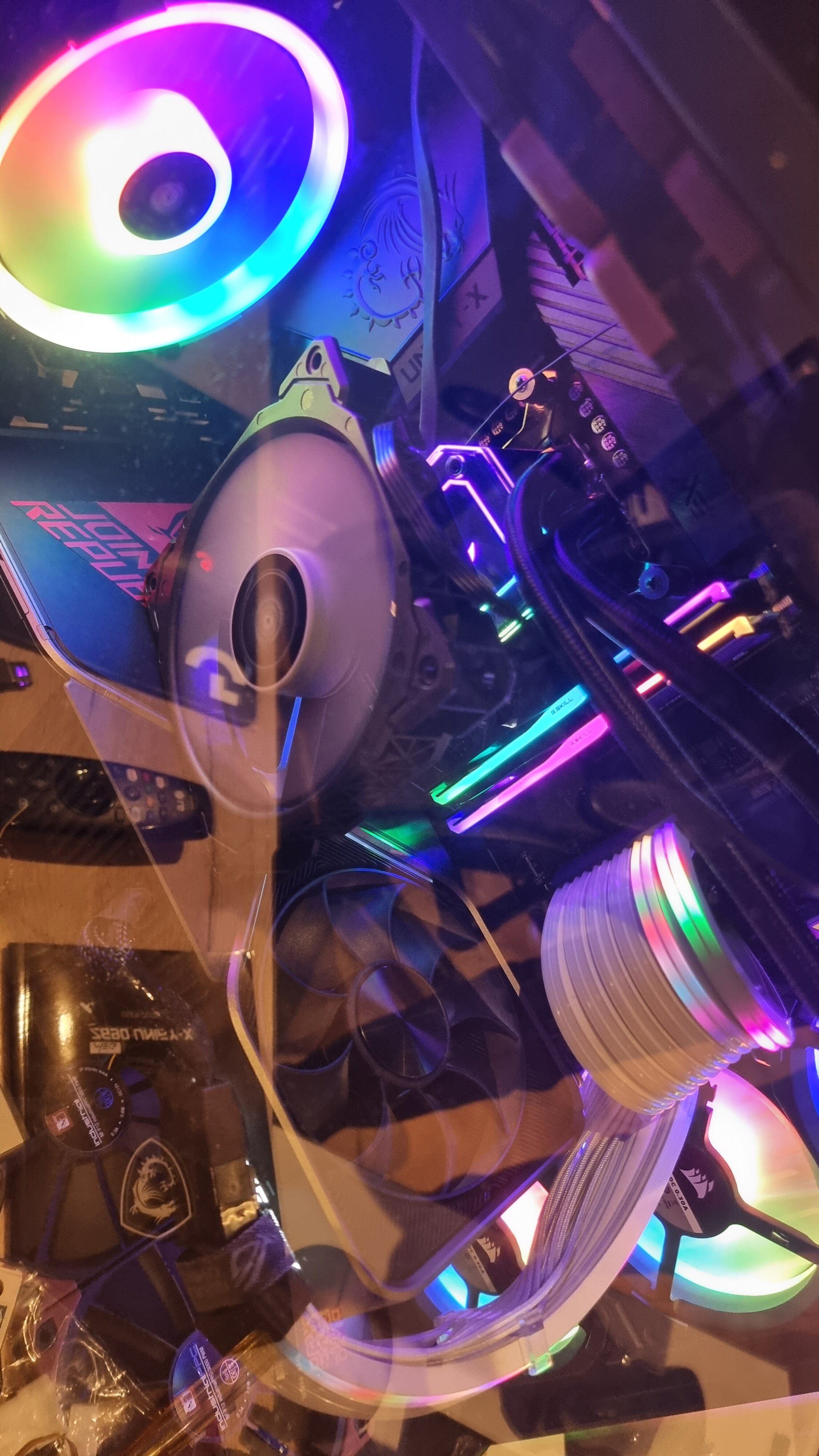

ja ich bin auch zu lüfter auf rams übergegangen^^ aber das geht total gut! seither schön kühle rams und nvme 😇
Das Thema hatten wir bei DDR4 oft, dass ein Lüfter defintiv nicht schaden kann, aber nun wandert die VRM zum Teil auf den Stick und dann hast du mehr Wärme auf dem DDR5 Riegel.
Schön ist anders. Aber wenn es der Übertaktung dienlich ist…
ja hab auch kein rgb mehr auf dem board in diesem zuge hab ich mich von der ästhetik etwas abgewand, wichtiger ist wie es auf dem bildschirm aussieht als im gehäuse. der lüfter bringt relativ viel... und ist super easy hinzuzufügen!

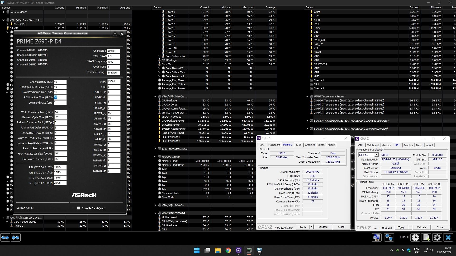

Das 1008 Bios für das ASUS Z690-P D4 ist sehr zu empfehlen
Noch nicht ausgelotet und auf Stabilität getestet. aber 4000Mhz 1:1 mit 4x8GB RAM Windows stable
SA/VDDQ einfach mal auf 1,5V und RAM auf 1,44V

Für 24/7 gebe ich auch nicht mehr als 1,35V SA, war nur zum Testen was mit dem neuen Bios geht.
Mit 0605 war bei 3866 Schluss egal was ich eingestellt habe, jetzt gehts bis 4133mhz
Was bei 4x8GB schon ordentlich ist.
Neues 24/7 Setting wird wrsl 3900Mhz
€dit: Was würdet ihr max bei VDDQ 24/7 geben?
Ich lass grad 3800 mit SA 0.95V laufen... 1003 aufm TUF. 4 DR DIMMs immernoch meh.
