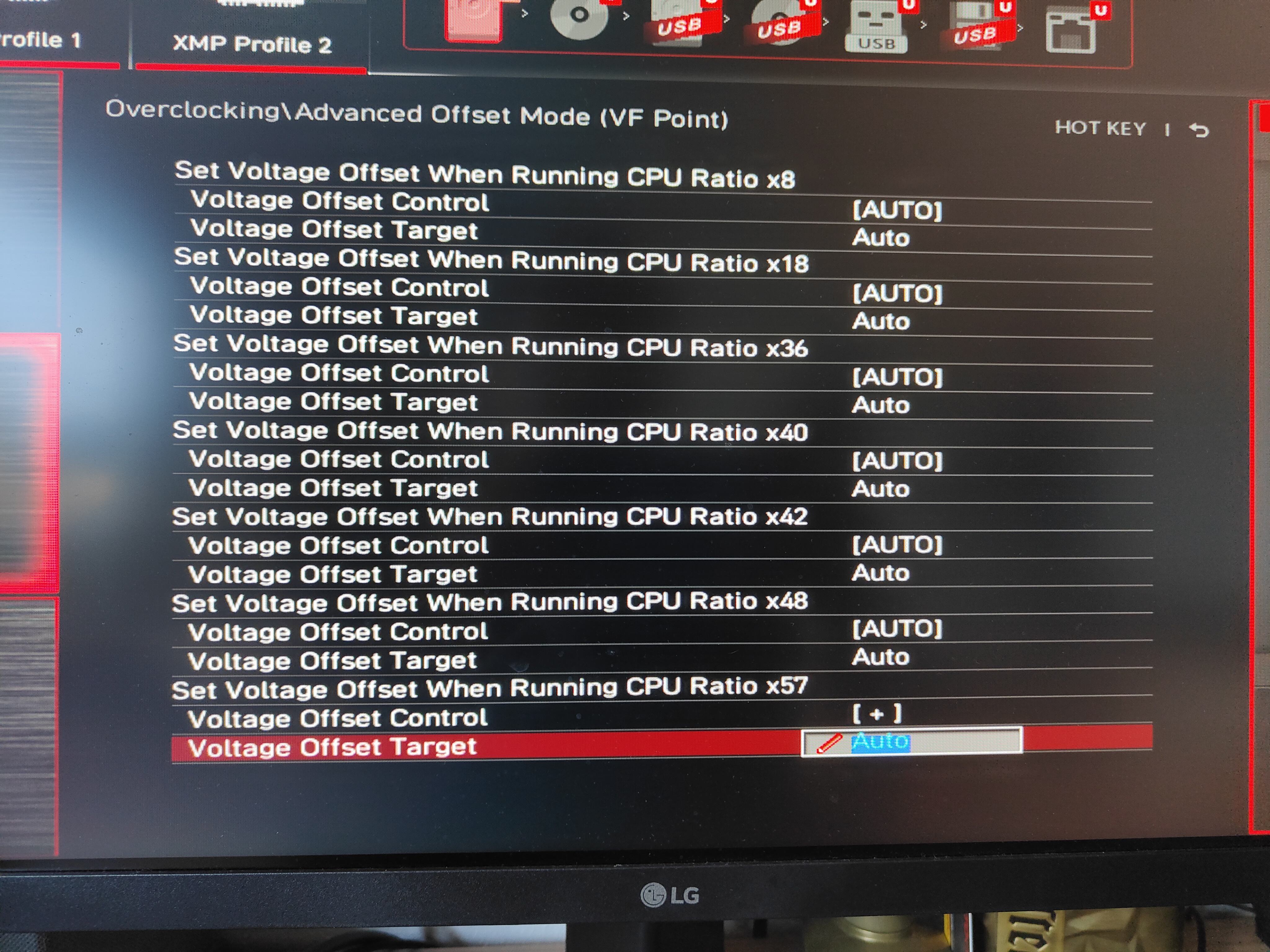

Geht
Kann man umgehen . Wusste nur nicht ob auch in der vf Einstellungen.
Aber geht siehe Bild
Du hast jetzt quasi den letzten V/F Point, der normalerweise 52 wäre auf 57 gesetzt. Bei ASUS würde der letzte in der CPU hinterlegte VF-Point (52 in dem Fall) existent bleiben und die Adaptive Spannung legst Du zusätzlich fest.
Bei der Lösung oben verlierst Du einen V/F punkt und zwar den zweitwichtigsten.
Naja ich verliere ihn nicht , ich setze nur den multi höher.
Ohne die vf ist dann jeder eins höher also der vorletzte wäre dann auch bei 55 davor 53 usw
Nur in der vf wirkt es sich nur auf den letzten aus .
Wie gesagt wollte nur zeigen daß man es ändern kann.

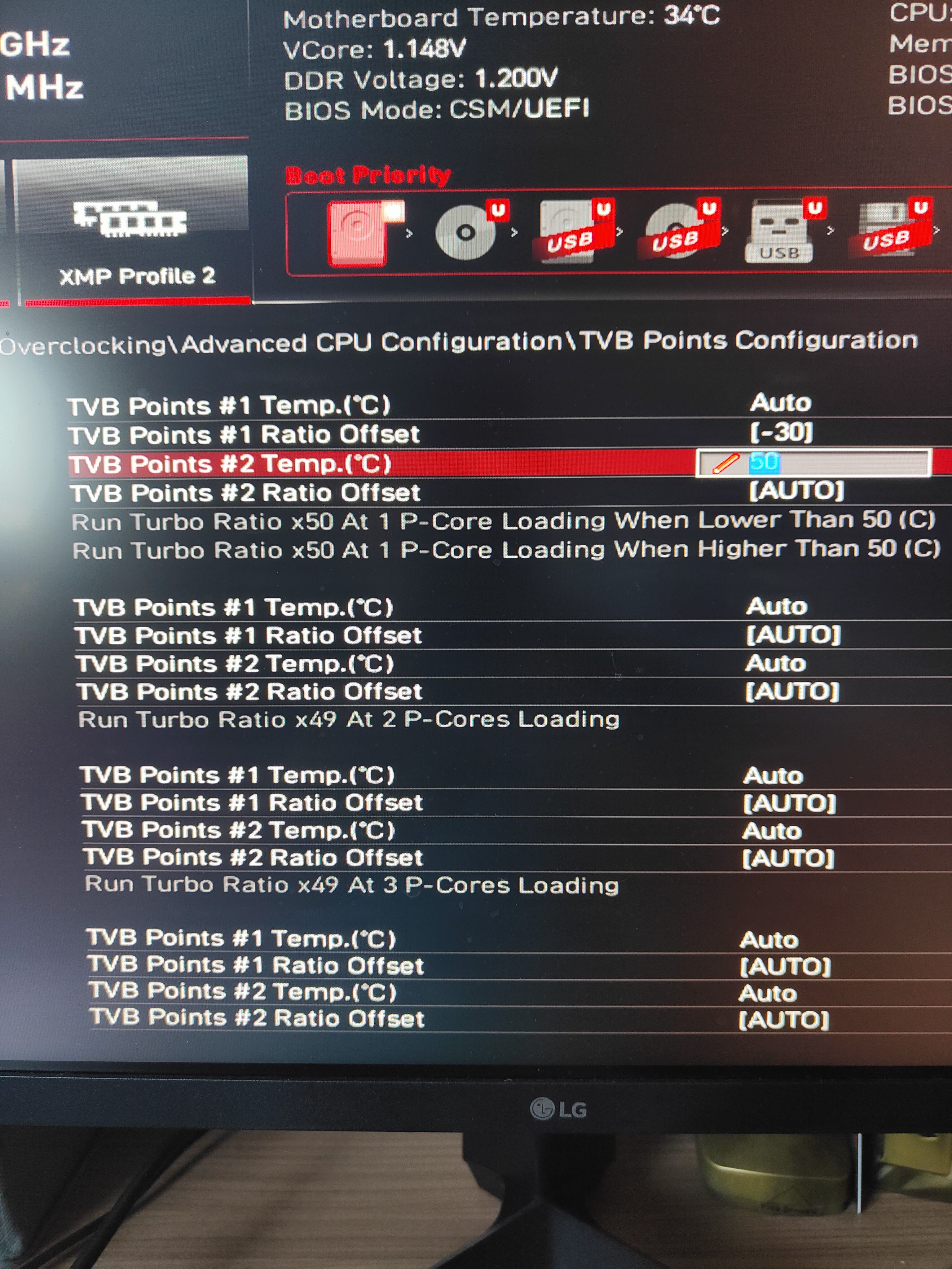

Meinst du das ?
Nee... die CPU hat ja eine Temperaturhöchstgrenze, die sie in keinem Fall überschreitet und im Zweifel auch bis auf 800 Mhz runter taktet. Die kann man im MSI UEFI bis 90 Grad runter konfigurieren. Ich kenne das eigentlich nach unten offen und stelle üblicherweise 80 Grad ein. Das reicht mit Wakü locker. Wenn ich nicht unter 90 Grad komme, muss ich einiges mehr an Spannung geben weil die CPU den Takt nicht reduziert. Das zusammen mit der fehleden Option die Spannung zu begrenzen ist etwas sperrig. Bleibt nur Reduktion über TDP und TVB.
In dem von mir gemachten Bild kann man doch einstellen das er zbs bei überschreiten von 50° multi x zurück geht
Reicht das nicht ?
Kannst du für jeden Kern separat einstellen , Temperatur und multi frei wählbar.
Nee, das reicht nicht bzw. es ist eine andere Funktion. Ich hätte gerne, dass die CPU maximal 80 Grad erreicht, egal unter welchem Szenario und meinetwegen auch indem er auf 4800 Mhz drosselt. Weiß nicht weshalb man bei dem Board nichts unter 90 Grad einstellen kann... kein Weltuntergang, nur unverständlich.
