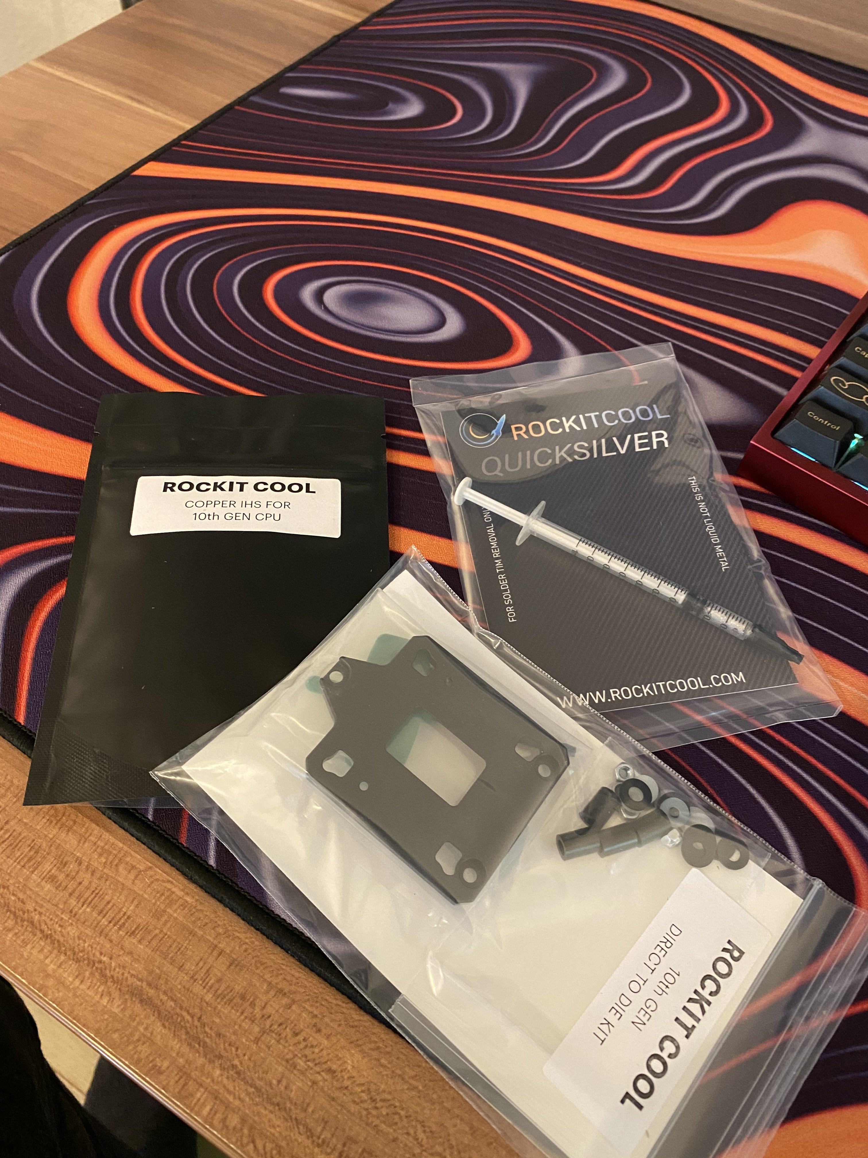

Du wirst als erster davon erfahren wenn die kits da sind und auch nicht laufen 🤣
Das ging schnell, letzte Woche bestellt
Ich bin auch gespannt.
Ich habe schon sämltliche Prozessoren Direct Die gefahren.
Kompatible Wasserkühler:
Heatkiller IV Pro
Alphacool XPX.
Der Alphacool ist leistungsstärker. Dafür ist der Heatkiller besser verarbeitet.
