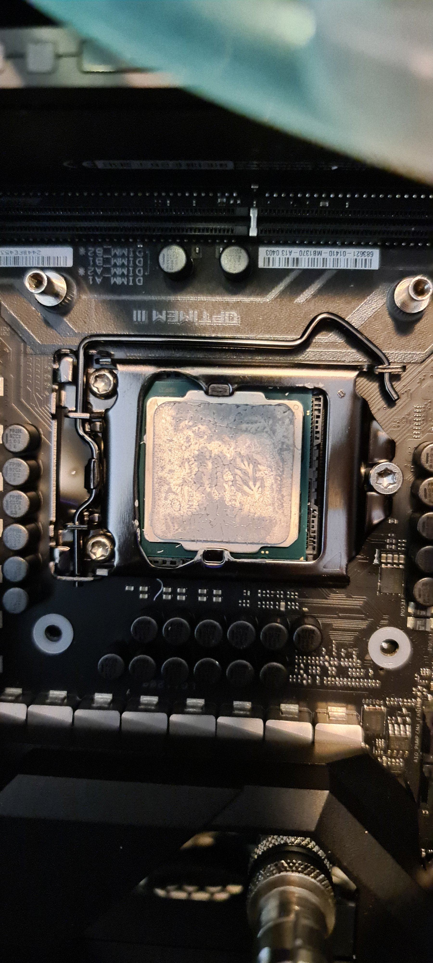

Das ist schon recht viel WLP. Pass mit dem Sockel auf, du hast da schon WLP ums PCB herum und oben am Rahmen. Leitet zwar nicht, aber die Pins kriegst nicht so leicht sauber.
Was für Temperaturen hast du denn in Cinebench, wenn du den PC kalt startest? Aber nicht 20x laufen lassen, nur 1x.
Dann machst was falsch. WLP im Sockel ist ärgerlich, aber einfach zu reinigen.
Das Vergnügen hatte ich noch nie. Ich glaube aber es gibt dann doch unsensiblere Stellen, gerade für User die keine Hardware cracks sind und das hier offen zugeben (was ja nicht schlimm ist).
Das ist alles andere als einfach, wenn man keine spezial Tricks kennt.
Dieses rotzartige Zeug im Sockel ist überhaupt nicht gut, vorallem aber vermeidbar, wenn man nicht von der Menge total übertreib, wie oben im Bild.

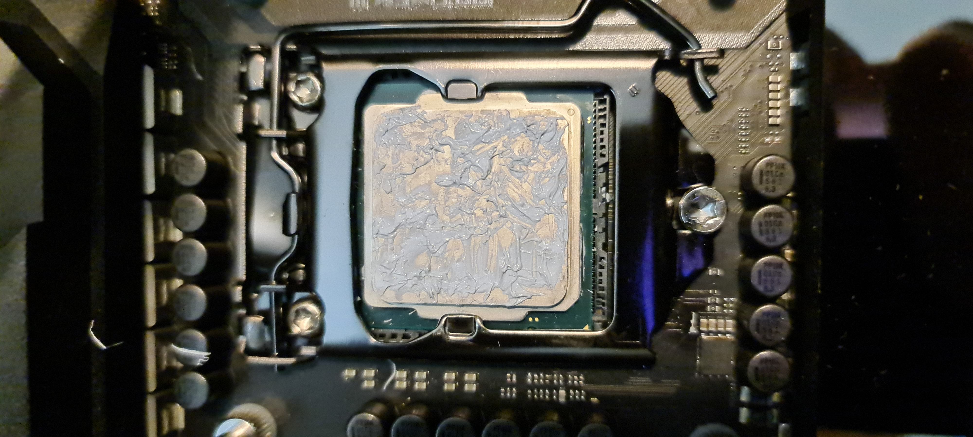

Hier der Abdruck, alt
Neue Technik...überall etwas drauf. Die WLP ist echt übel aufzutragen

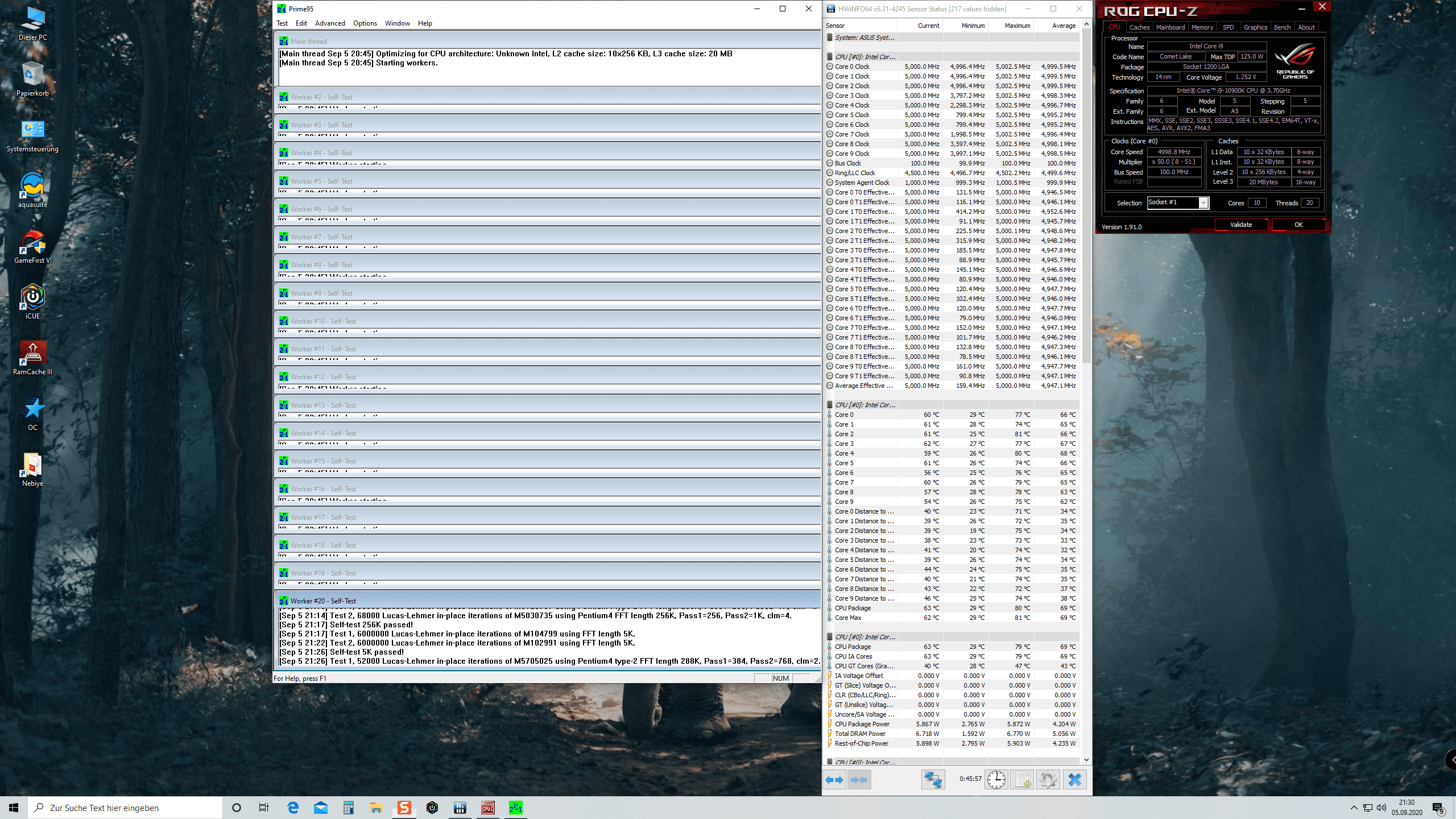

Jetzt habe ich nur noch einen 480er Radi drin mit 4 x Noctua A12x25 PWM....was schätzt ihr, was wäre bei Prime unter Vollast ein Temperatur-Normalwert bei 5Ghz.
Nach meinen Erfahrungen müsste die Temperatur so um den Dreh bei 70°C liegen.

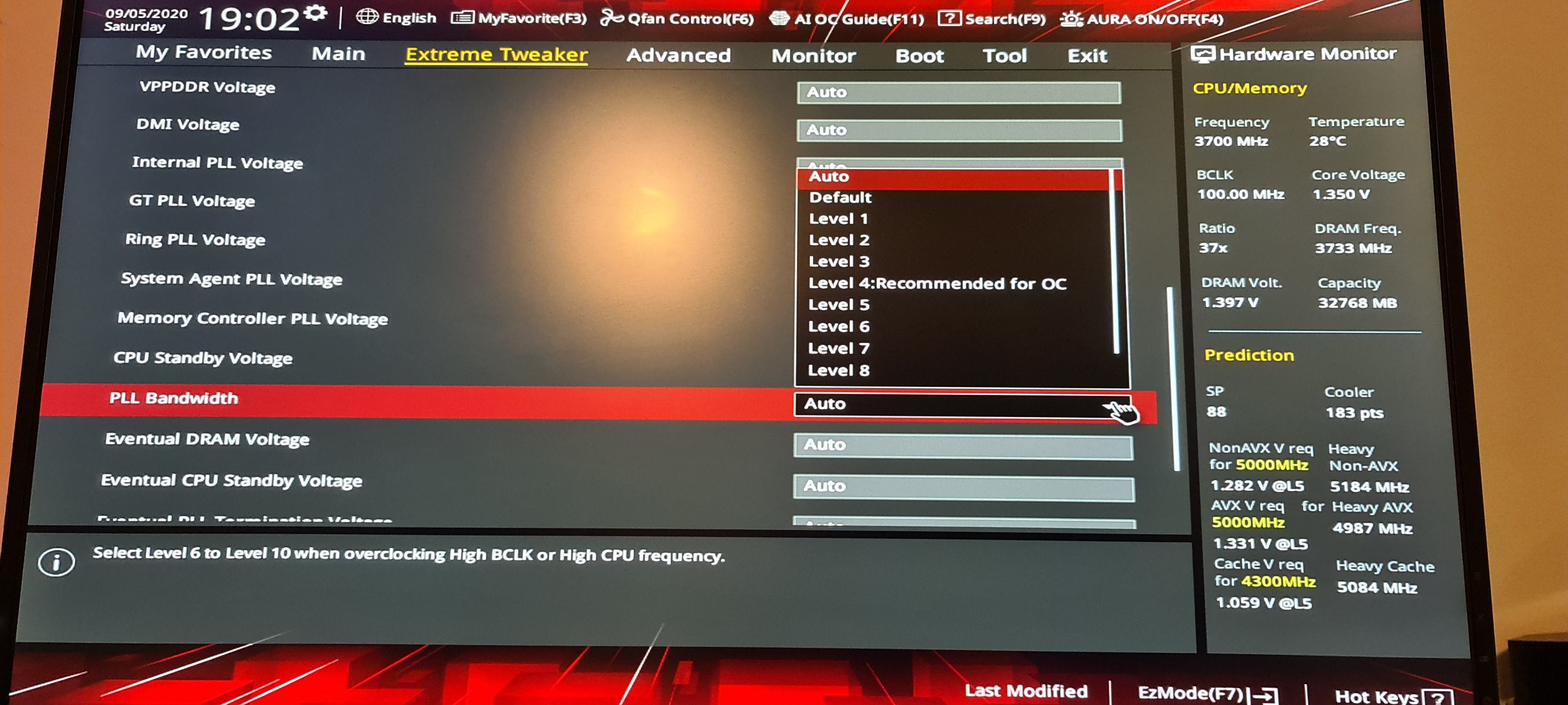

you must NOT do this !!!
your temps are so high because you set PLL Bandwidth to level 4 !!!
This sets CPU PLL OC Voltage at 2.0v !!!!!!!!!!!
The proper value is 1.20v.
Please set PLL Bandwidth to default, or to Auto, which should both be level 0.
Absolutely do NOT set it higher than 1 (1.37v), ever, unless you are doing cold bug LN2 removal.
Thank you Falkentyne, i will test it later(y)
I have check it...it was off. But the description show that is recommended for CPU OC

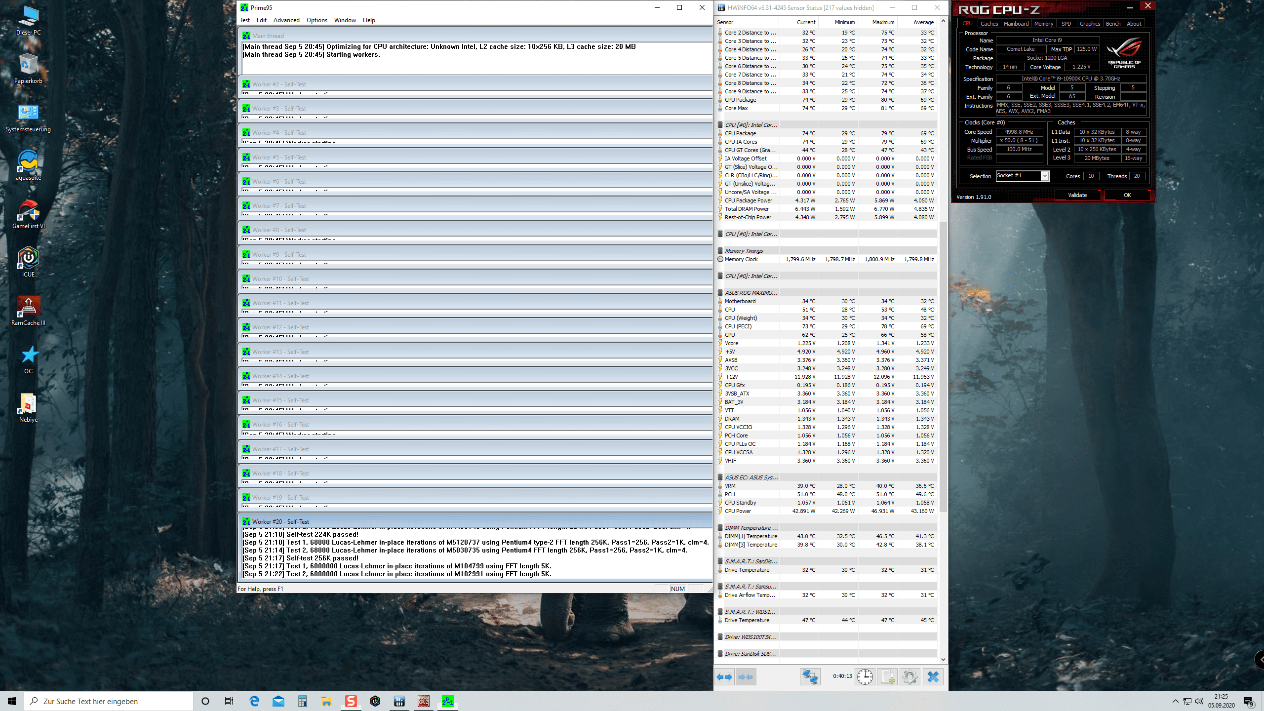

@porter111 : Habe jetzt prime so getestet wie du oben abgebildet hast. Die Temperaturen sind jetzt ok. Scheint auch stabil zu sein.

[QUOTE = "chrunchinut, post: 27661469, member: 62613"]
I have check it ... it was off. But the description show that is recommended for CPU OC
[ATTACH = full] 528826 [/ ATTACH]
[/ QUOTE]
Ignore that thing
Asus auto volts :) :)
I've already seen 1 person destroy two DTS sensors on a 8700k by using high PLL OC volts. He read what you saw "set 4-7 for overclocking" so he set it and put like 2.1v into it, and it caused a DTS sensor to freeze on 68C permanently.
He had to RMA the chip. And a second chip stopped working completely.
"CPU OC" = cold bug removal for OC on LN2 is what it should say...
