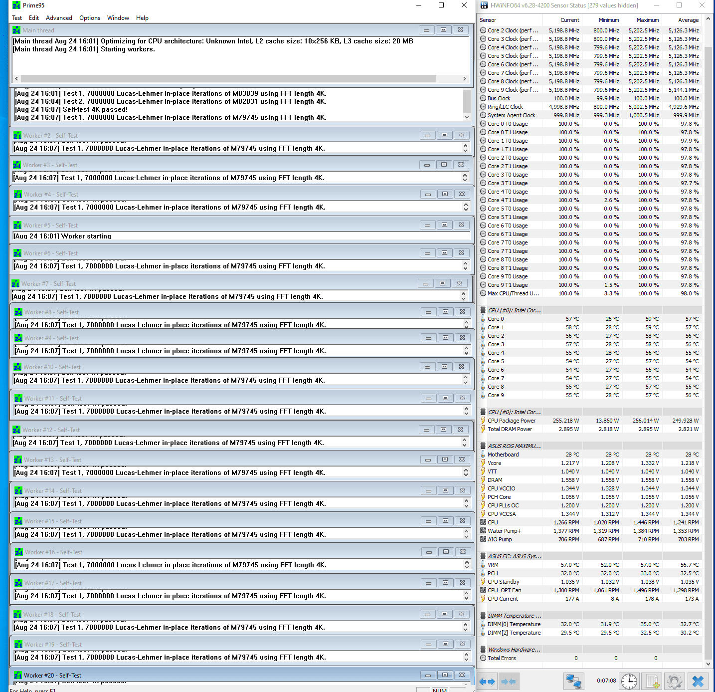

Mora + Direct Die =❤
4k Prime
Oh man ca. 10°C weniger als bei mir, obwohl ich 100MHz weniger und HT off habe :fresse:
Das ist schon echt sexy 😍
Darfst aber nicht vergessen dass das Wasser irgendwo bei 23grad liegt. Das macht ja auch noch mal was aus.
Trotzdem ist das schon eine feine Sache und der Frame ist halt auch aller erste Sahne und er macht keine Probleme mit Ram OC. Also so wie der Vorgänger auch.

Bei 23°C Wasser ist aber eher eine Machbarkeitsstudie, oder wie sieht dein Kreislauf aus? Mora @ Full-RPM bei 18-19°C Raumtemp denke ich, oder? Anhand der Dimmtemps kann man schon erahnen was da so im Gehäuse oder auf dem Benchtable abging :fresse:
Hast du mal geschaut wie viel mehr VCore du brauchst bei sagen wir 25°C / 28°C und 32°C Wasser? Wäre mal interessant. Ich glaube jeder grad bringt nen Schritt vCore mehr/weniger wenn ich das hier so richtig rauslese.
Raumtemp war 22°. Mora 420 Pro mit 18x140er 700 RPM, für meine Ohren nicht zu hören .
EK-DDC Dual Turbo Top, 2x DDC 3.25

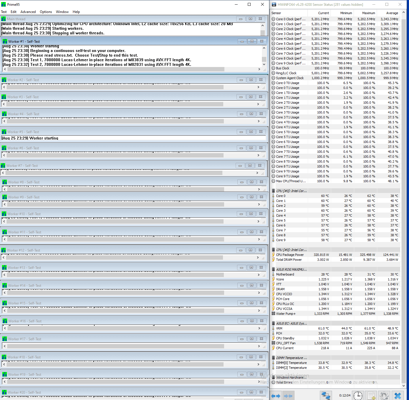

Ich weiß nicht warum, aber ich hab mal 4k avx angeschmissen. Hätte eigentlich direkt Landunter erwartet aber das scheint die CPU und die Kühlung nicht wirklich zu interessieren.
Bin schon am überlegen mal nen avx run zu machen, aber will der CPU das irgendwie nicht zumuten. Denke aber der 5,4er run war schlimmer ^^.
Kann mir jemand erklären warum Prime AVX beim 10900k gefühlt kaum Mehrlast erzeugt?
Habt ihr das mal probiert? Der lutscht zwar mehr Watt aber gefühlt wandelt der das Null in Temperatur um, Platin Zertifizierung^^.
Teste doch mit FMA3, AVX ist nicht das volle Feature Set.
