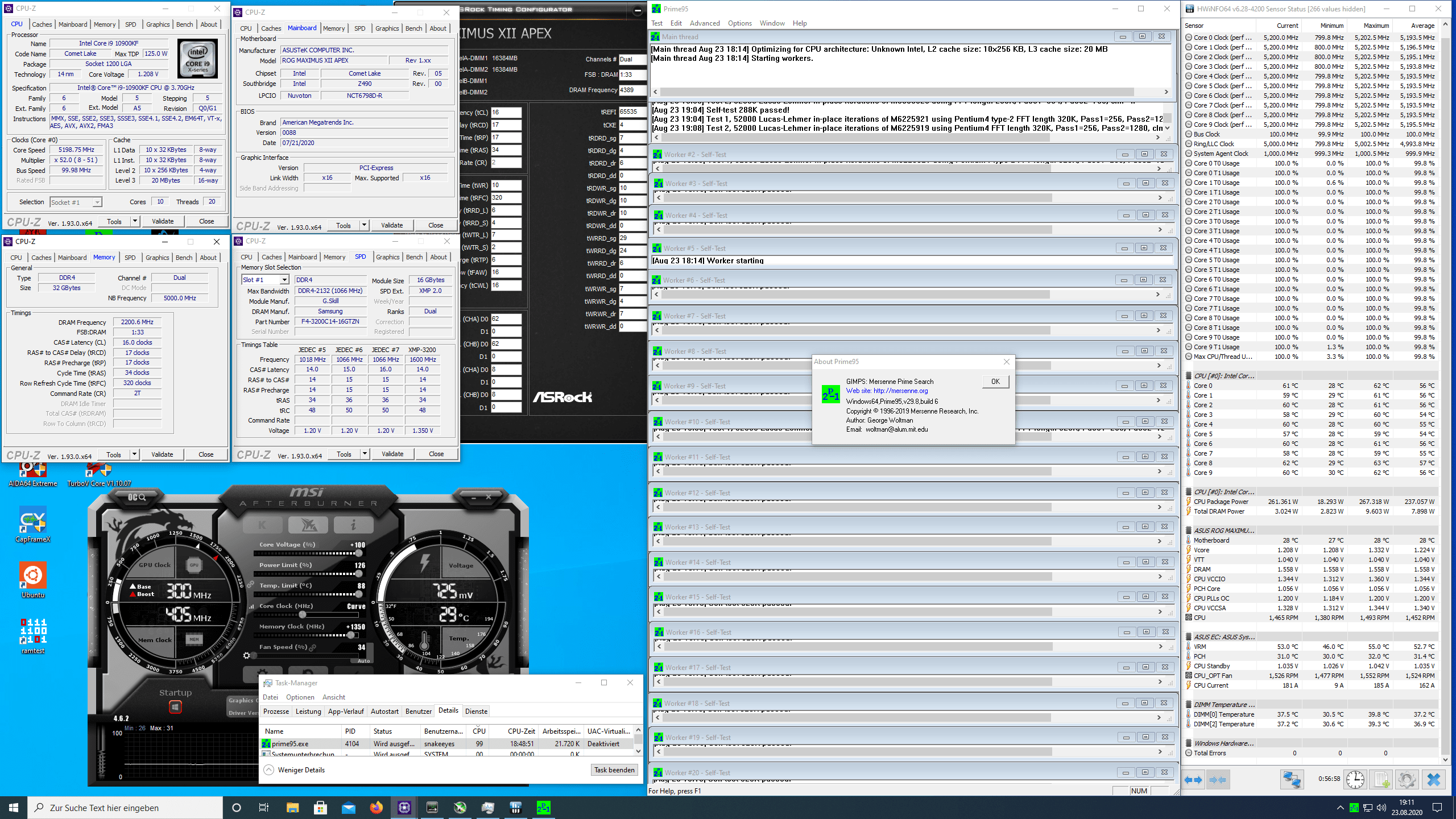

22°C Raumtemperatur + Direct Die machen sich bemerkbar.
Da ich in dem Setup keinen Tempsensor habe, habe ich mal den Afterburner mit laufen lassen. Die GPU ist auch mit FM versehen, also sollte relativ nah an der Wassertemp liegen.
Kühlung weiterhin nur mit dem 280er Radi und einer D5. Die skalieren echt extrem mit der Temperatur, aber das wurde ja schon häufiger gesagt.

Mein 10900KF ist richtig bescheiden.
Für @ 5.0 GHz Allcore Winboot braucht der schon 1.2V, Prime95 non-AVX 1344K mit 1.232, gestern Nacht endlich mal getestet. :heul:
Edit: Temps waren sehr gut mit der Alphacool Extreme 280 auf Vollgas im offenen Aufbau ~55 Grad auf den Cores.
