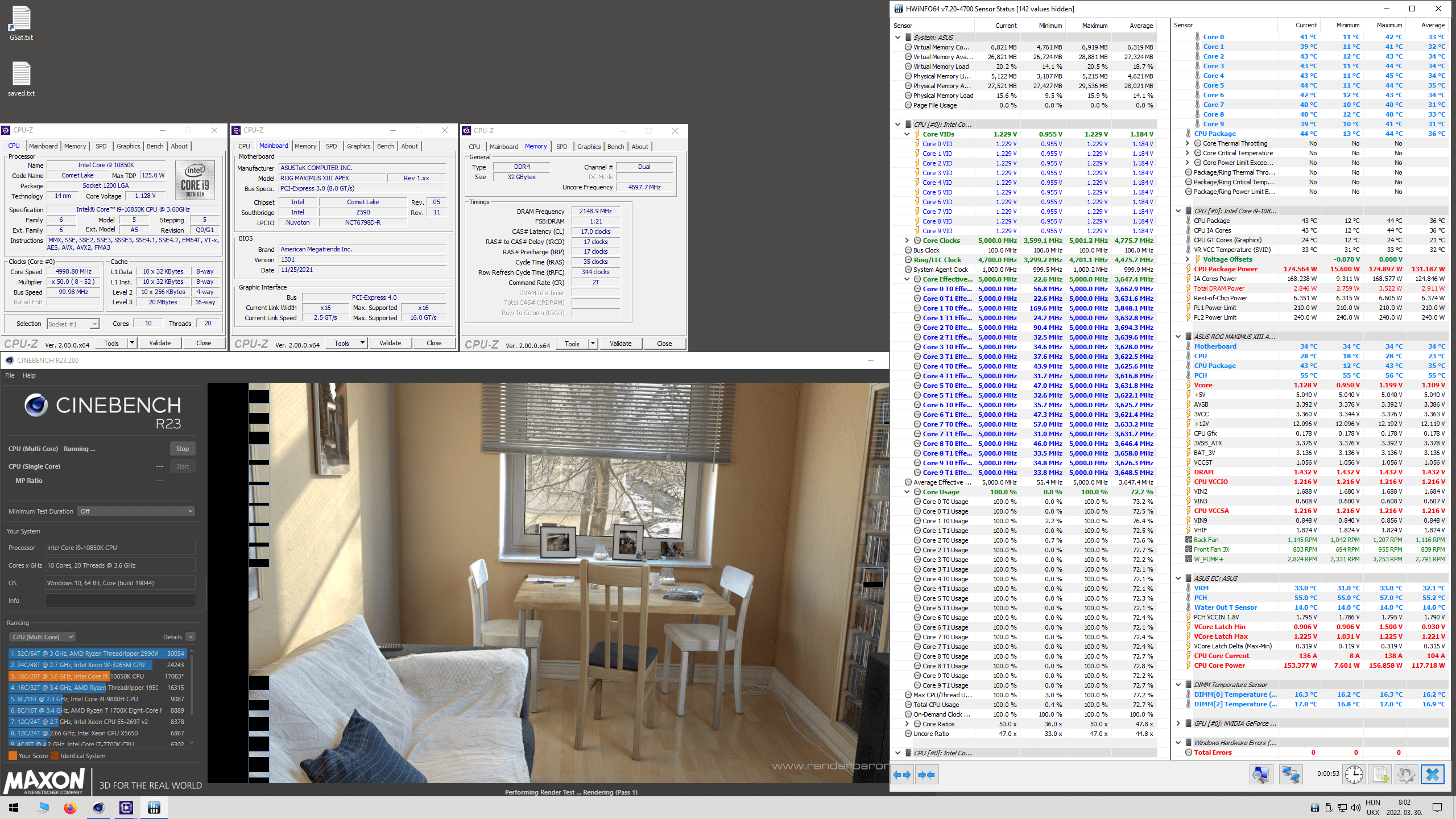

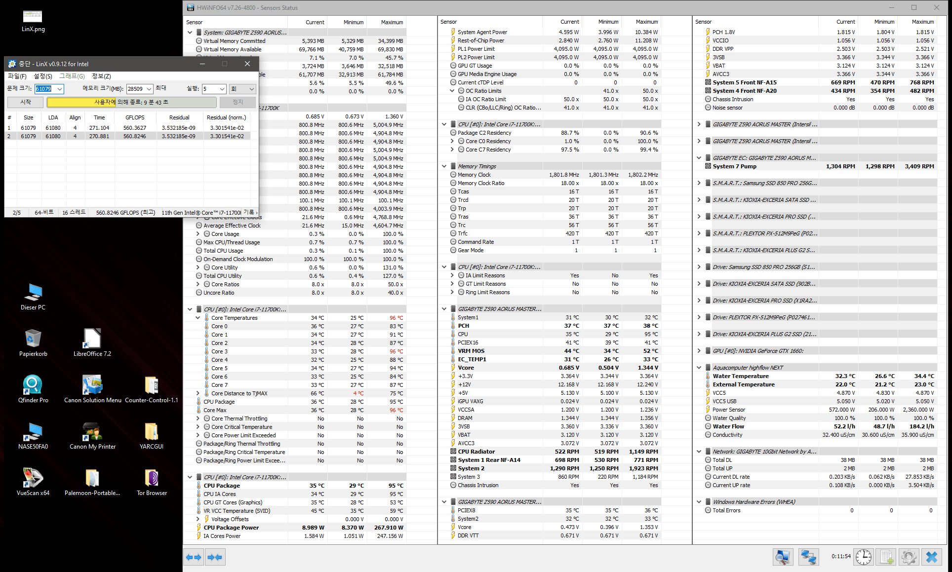

Hallo. Die 5GHz müssen iwie drin sein das seh ich garnicht ein 8-). Hier mal ein testrun.
Voltage Mode adaptive
VCore 1,250
Offset: -0,100V
LLC=Medium
Es liegen 1.368 V an oder eben 1.306 VRout
Kein Thermal throttling unter prime95 small avx.
Meint ihr ich kann das so lassen? Und welcher Voltage Sensor ist auf meinem Brett der "Richtige"? Vcore oder VRout?
Ps.: Hat die Ring Ratio auch Einfluss auf die Temperatur?

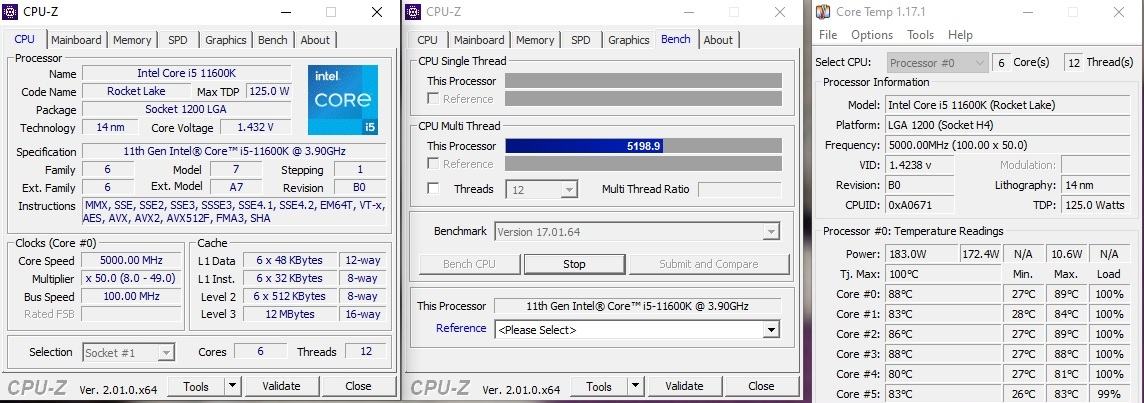

hatte etwas zeit.. um mal 1std avx occt laufen zu lassen. 5.1ghz 1.217v 90°C avg. (daily)

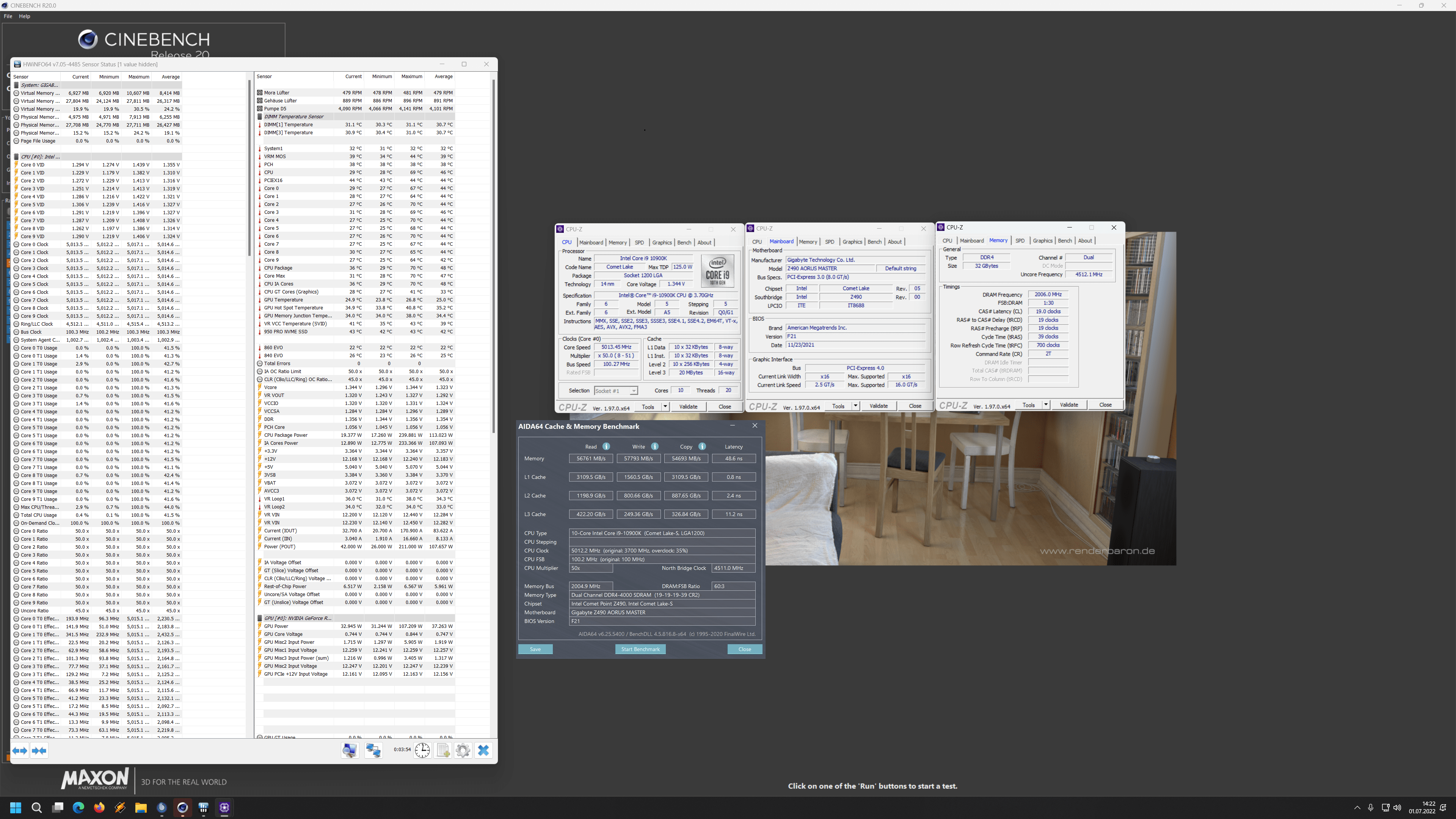

Abend, nutzt jemand von euch AI OC Funktion? Irgendwie boosten alle kerne aufm Desktop auf 5,3 in den Spielen kein einziger Kern!? Die CPU läuft sonst 5,1 allcore. Jemand eine Idee?
Vcore fix 1,45v@bios.

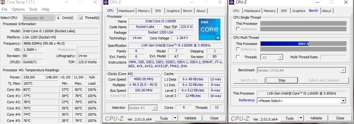

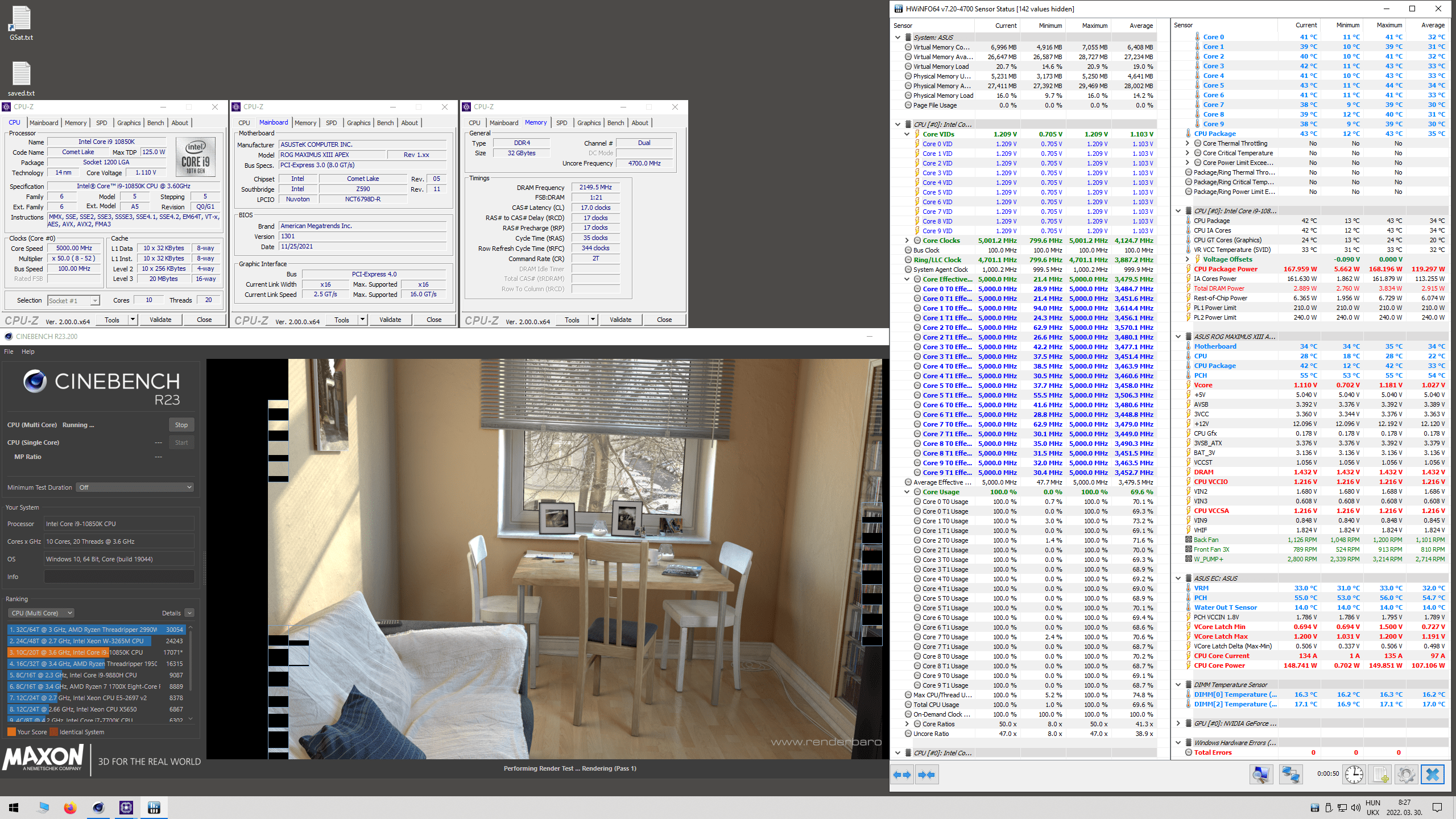

Hallo HWL Forum,
zu erst, sorry, Deutsch ist nicht meine Muttersprache. Ich habe ein sehr seltsames Phänomen, das ich Euch hier zeigen möchte, wenn jemand weiß, was es ist.
Ich habe es schon versucht viele Varianten in BIOS Settings.
Kurz beschreibung:
Wenn ich meinen Rechner anschalte, oder restart mache, funkzioniert immer super. Aber ca. 5-10Min spaeter, Core Effektive Clock immer weniger.
Mein 24/7 setup ist immer 5000/4700MHz.
Ich kann es zeigen: Nach dem restart, Core Clock, und Effektive Clock sind alle 5000MHz. Cb R23 show 17000 Punkte. Das ist OK, super.
Dann ich nutze mein Rechner, oder einfach lasse ich ihn hier, 10 Min spaeter Cb R23 lauft Core Clock 5000MHz, aber Effektive Clock ~4920MHz wenn ich es nochmal probiere.
Nur, wenn neu start kommt, dann wird die Effektive Clock wieder 5GHz sein. Komish.
Ich habe schon versucht mehr VCore, Balanced, Enegie Spahr, Full Power W10 Schemen auch. Disabled C States, hilft nichts leider.
OK, das ist nicht so extreme Problem, es kann sein, dass es total normal, aber ich denke es nicht.
Mit ~ 4920 Effektive Clock bekomme ich 1000 Punkte weniger. Core Clock bleibt 5GHz, nur Eff., die aendert sich.

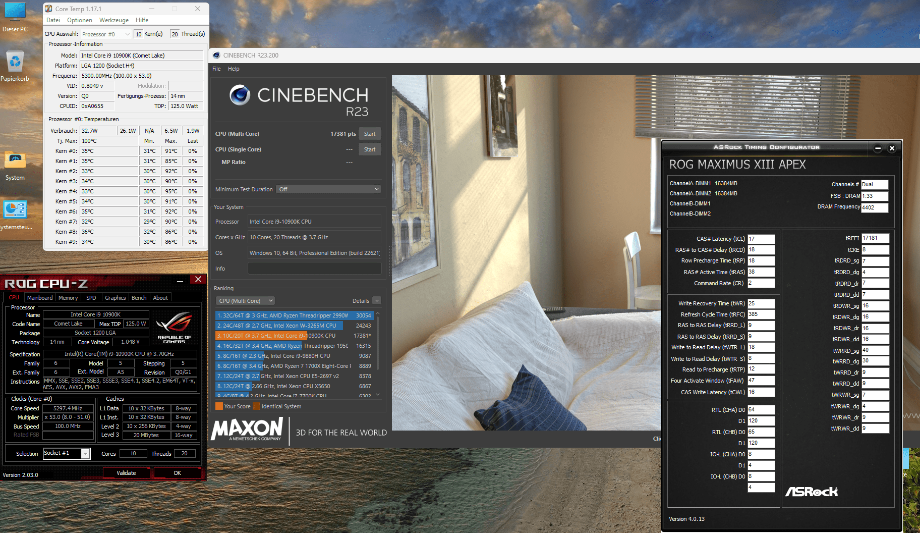

Ich habe 3 Bilder gemacht, so ich es zeigen kann.
Was mache ich schlecht? Was kann das sein? Loesung? Vielen Dank, wenn Jemand helfen kann.

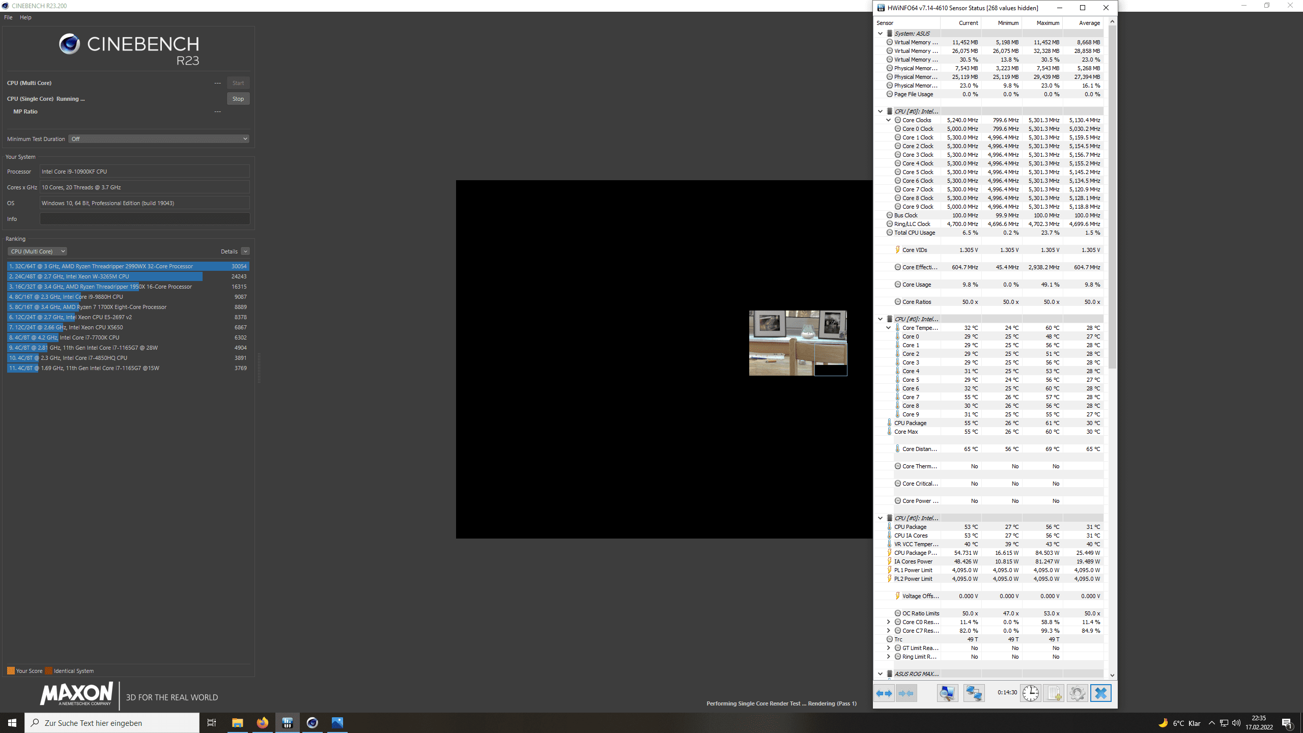

Bild1: Nach dem start, alles OK. W10 balanced, 3600-5000MHz, VCore ist under load 1.128V
Bild2: 10 Min spaeter, C. Clock, die alle schaut ist OK, aber Eff. Clock ~4920MHz, 1000 Punkte weniger.
Bild3: Bonus Bild, Energie Spar W10 Scheme, 800-5000MHz, VCore runter bis mein undere Limit, 1.11V, das ist den max under load VCore, wo kein WHEA ist noch. Alles perfekt, weil ich es nach dem Restart gemacht hab.
Ich weiss es nicht, wieso kommt bei mir diese komische Ding. Speilt keine Rolle W10 Schemen, in BIOS VCore, C States usw. OK, Effektive Clock habe ich frueher nie geschaut, nur Core Clock und fertig. Aber verliere ich Kraft, wenn Eff. Clock weniger.
Schoenen Tag, danke das Hilfe vorher!
MfG zeb

Hallo HWL Forum,
Kurz beschreibung:
MfG zeb
Aktuelles BIOS Settings (3. Bild):

560 Gflops sollten für den 11700k soweit ganz ok sein denke ich?
CPU OC ist aber ohne erweitertes Kühlkonzept so nicht wirklich drin...:fire:
Sind denn deine Temps bei R20 auch so broken ?
Habe mit einem 10900K bei 25°C Wasser 3x R20 laufen lassen und bei 240W Package Power diese Temps.
Sehe halt das du auch einen Mora hast und wundere mich etwas.
Vielleicht schaust mal mit R20 und wenn das passt , dann mach dein OC und lote mit R23 aus und gib dann bei stabilen R23 Werte bisschen Vcore dazu.
LinX und Prime 95 muss man sich eigentlich nicht mehr geben .
Nein ist kein Mora, da kühlt nur ein 420 Radiator die CPU.
Cinebench ist dagegen Pillepalle. :) Für CB ist weit weniger Vcore nötig und die Package Power ist um die 100 Watt geringer.
Die Temps der einzelnen Kerne gehen erst bei AVX-512 Last so arg auseinander.
Kannst ja mal Spaßeshalber LinX anwerfen. AVX-512 kann der 10900K ja eh nicht?

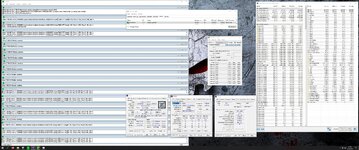

mein 11900k hat nach delid ein core 2 core delta von 3-5K (so um die 73C +-) über 7 Kerne, einer ist ~10K niedriger als alle anderen. Ist das einfach nur ein top core oder muss der IHS nochmal runter?
5.3G all core 1,394V unter P95 small FFT nonAVX
joa, bisschen besser is es geworden. sind jetz so 7-8K Unterschied vom heißesten zum kühlsten kern. Vom avg +-4K nach oben und unten. Kann man lassen.
OMFG 8-)Findet ihr die max Temp zu hoch? Ja könnte niedriger sein mit ner stärkeren AIO ich weiß. ABER bin gerade sehr zufrieden. keine wheas etc. Die vcore dropt auf 1,314v für
5.3GHZ:devilish:Womit ich nicht so klarkomme sind ram timings. Habe bislang nur das round trip latency Training aktiviert und die trfc verringert. Alles andere macht die kiste iwie instabil.
achja... die vcore steht übrigens auf automatisch, svid verhalten Best case scenario und llc auf 6.
