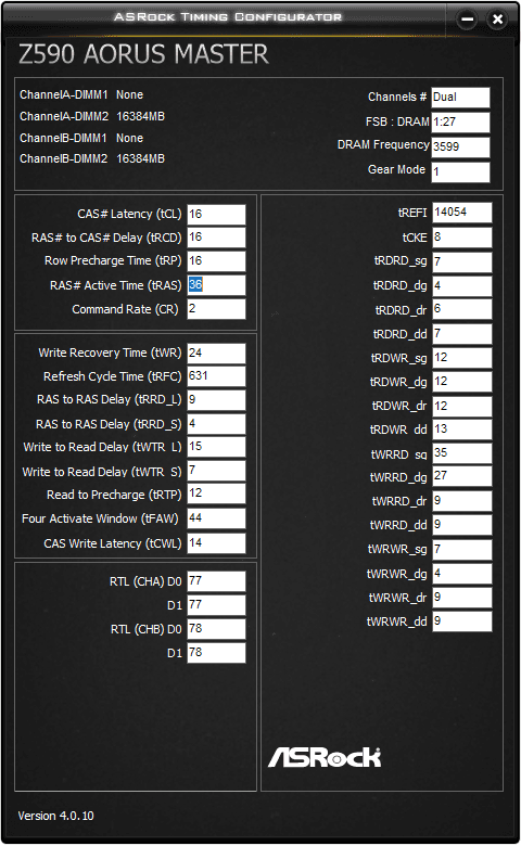

Ich verwende G.Skill F4-3600C16-16GTZR mit Samsung B-dies als Dual Ranked. Muss oder kann ich hier mit dem ASRock Timing Configurator noch dran gehen? Empfehlungen?
Vorab besten Dank!
Das Problem mit der abartigen Latency habe ich mithilfe eines BIOS Updates gelöst bekommen. Soviel zum Thema "Update CPU microcode version 0x34".
Kommt noch der zweite Punkt, bringen manuelle Timings spürbar eine Mehrleistung oder lohnt sich der Aufwand "in meine Fall" nicht?

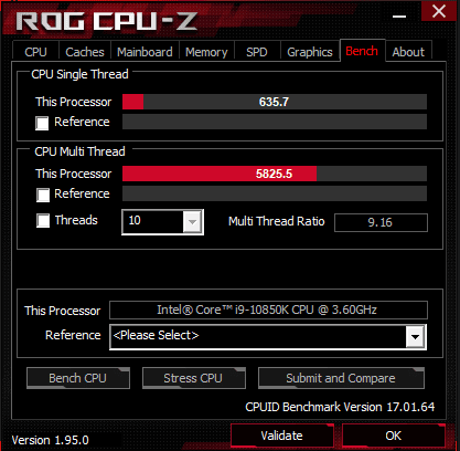

bisschen mitm neuen mb und wakü rumgespielt 🥸. hyperthread off - 5.4 singlecore bis 4 kerne und 5.2 allcore
edit: @Lutz81 habs editiert
