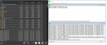

Mein 11900K braucht 1,172V @5Ghz. für einen Prime Listen Run:
Edit:
Das Setting läuft auch easy 1,5h.
Das ganze war erst der zweite Versuch.
kannst du bitte mal schauen was du unter prime95 small dann eine VID hast bei Vcore 1,172 bitte ? Konnte das auf die schnelle auf deinen screens nicht finden..... Danke!

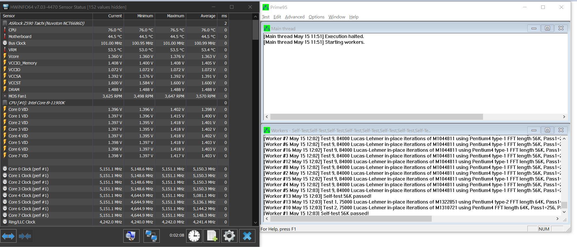

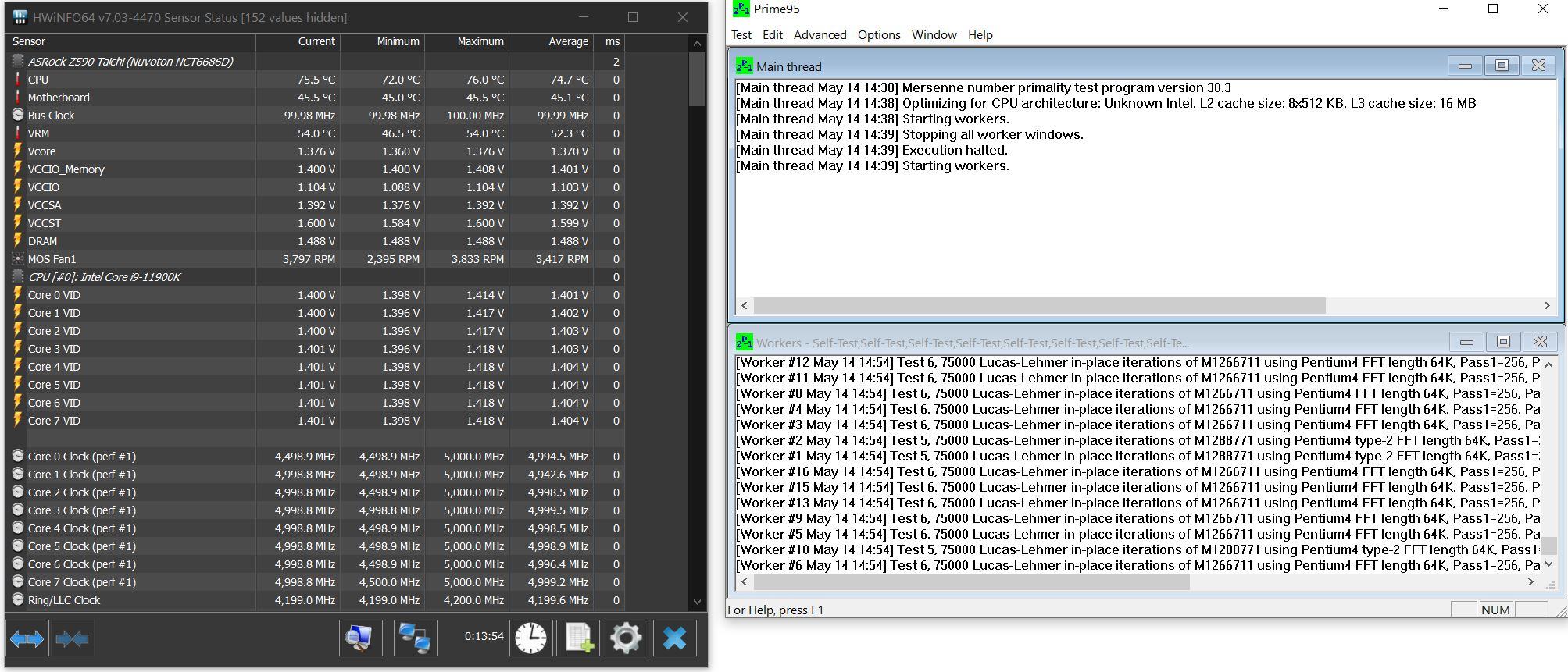

okay 1,344 für 5GHZ geht bei mir noch 25min p95 ohne error , nu is aber schluß :fresse:
Moin, zwischen 1,36-1,376 VC scheinen bei 5,15 GHZ auch erstmal zu laufen, aber was mich völlig verwirrt ist die VID, die ist nahezu genauso hoch unter P95 none avx Last wie bei 5,0 GHZ. Sollte die nicht um einiges niedriger sein? Ich meine das sind 150MHZ mehr Takt... Vom Comet Lake kenne ich dieses Verhalten nicht. Was wenn die VID nicht immer korrekt ausgelesen wird ? Leider kann das hauseigene ASRock Tool die VID unter Windows nicht darstellen. Die VID HWINFO vs. Coretemp. ist aber gleich....

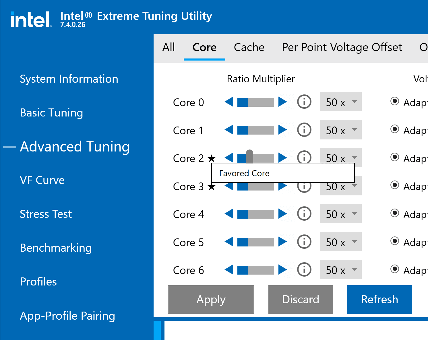

Macht das eigentlich Sinn max OC pro Kern auszuloten oder besser nen AllCore Takt?
Favorisiert Intel immer die gleichen Kerne pro DIE, oder sind Core 2 und 3 wirklich die besten meiner CPU?
... sind nicht immer dieselben, wenn das intel Tool das mit dem Asterix kennzeichnet, glaube ich kann man das so nehmen..takt per core macht für mich sinn um die heißesten Kerne zu entlasten, wenns nicht gerade die besten cores sind die am höchsten takten.
