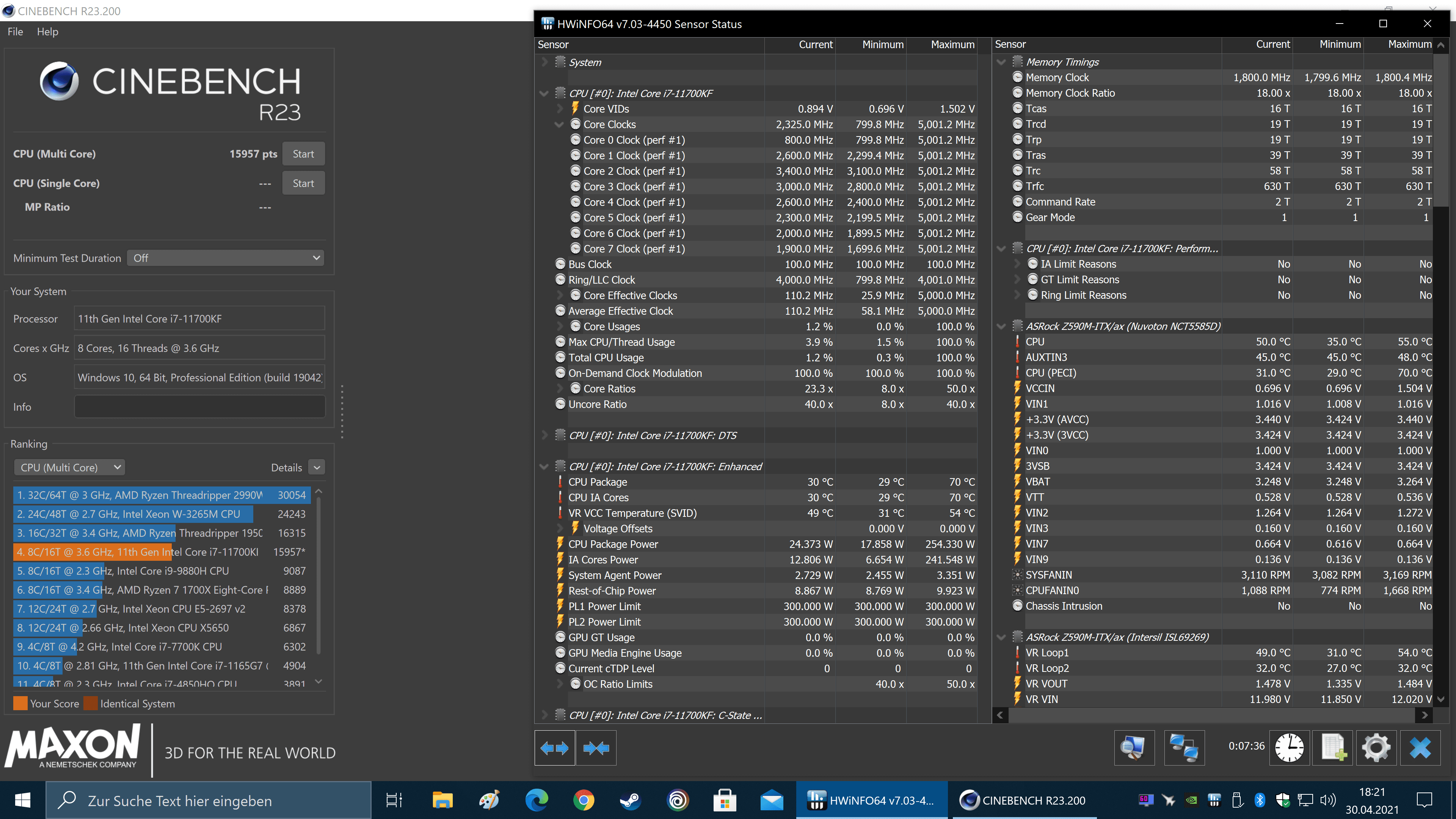

Bin ein wenig am optimieren eines 10850K, scheint aber in der Tat eher "Auslese" zu sein, wenn ich mir die 10900K hier so ansehe. B560 Board, daher erstmal 4,8 GHz Allcore als Ziel.
R23 hat beim 2. Durchlauf bei 1,164V GET (1,180V SET) einen Blauen geworfen. Also erstmal zurück auf 1,200V SET 1,188V GET.
Ergebnis zumindest halbwegs zufriedenstellend. Ein paar Punkte mehr im R23 bei 170W Package (ggü. ~200W "Stock"). Sind jetzt 16.100 Punkte. Temperatur unter Luft knapp 75 Grad auf dem wärmsten Kern.

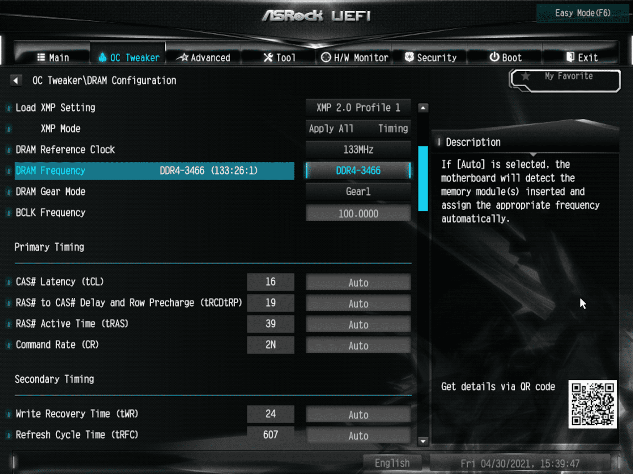

Ich hätte gern die 3600 Gear1 erreicht, allerdings will das nicht booten. Bisher ging maximal 3466, dabei erhöht das Board allerdings die VCCIO Voltage auf angeblich 1.35V, was merkwürdig ist, einstellen kann ich selbst nur 1.245V als Maximum :unsure: Irgendwer ne Idee?

Bei mir war auch bei 3466 Gear 1 Schluss auf nem 2 DIMM Board... Der IMC scheint im Schnitt sogar ne Ecke schlechter zu sein, als bei Zen 2/3.

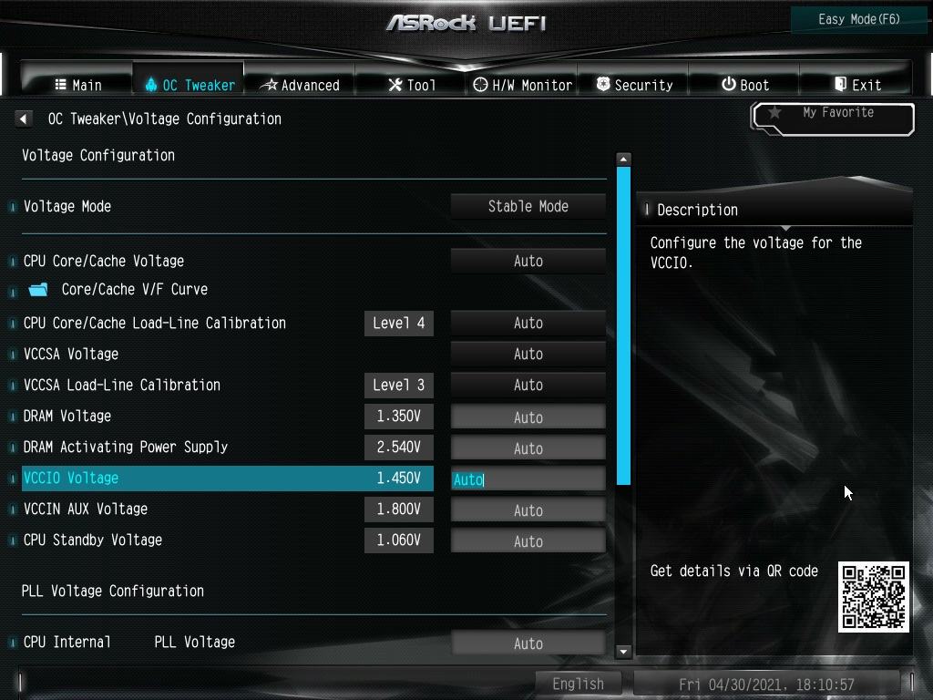

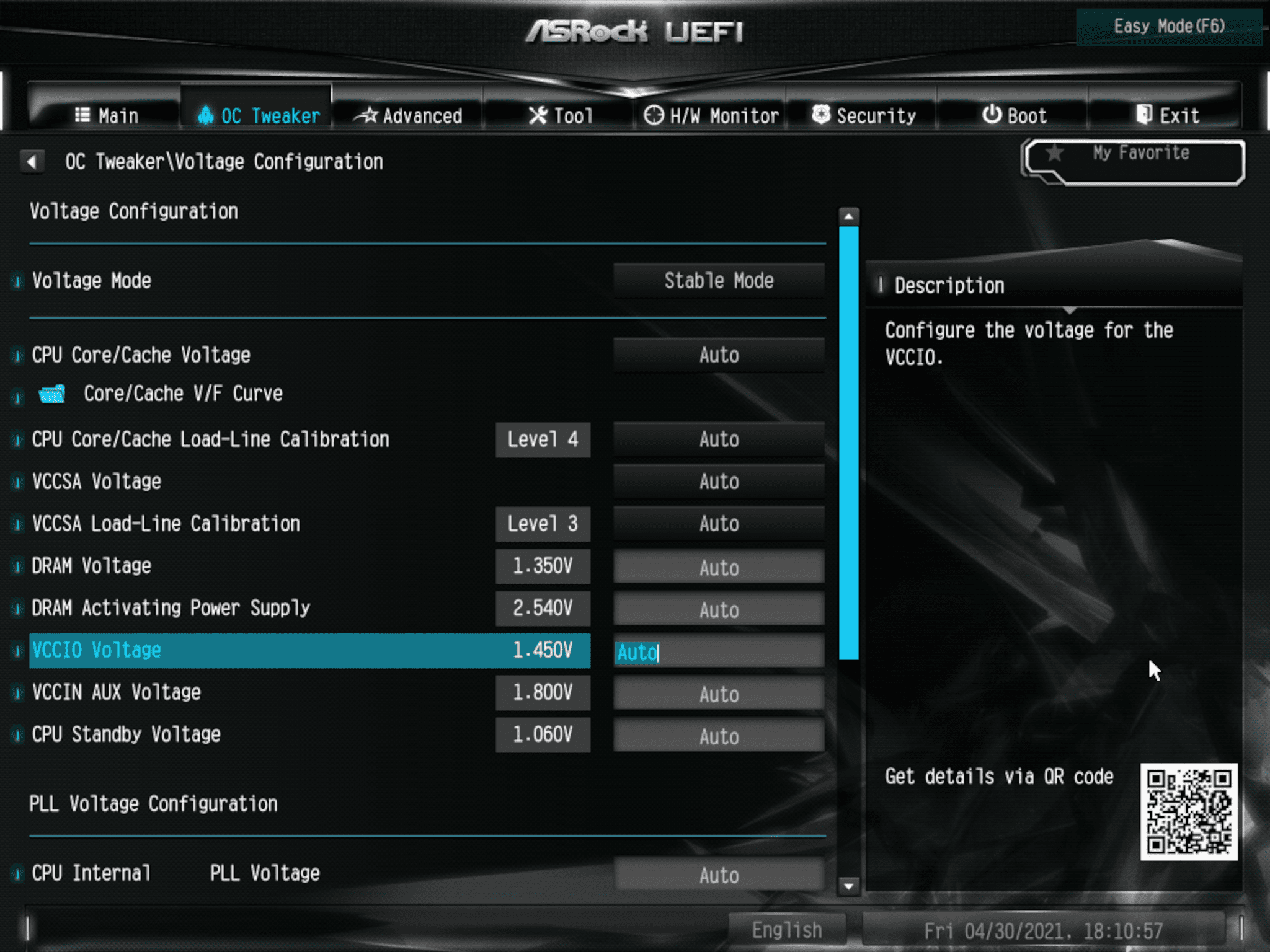

Wie auch immer, ich kanns nicht genau nachvollziehen bei all der Testerei, die 3600 mit Gear1 laufen auf einmal. Allerdings hat das Mainboard die VCCIO Voltage zumindest visuell nochmals angehoben auf 1.45 Volt. Eine Spannung die ich zumindest in HWinfo nicht finden kann. Habe dem Martin von HWinfo mal nen debug File vom ASRock Z590-ITX geschickt, vielleicht kann er etwas Support leisten zur besseren Identifikation der einzelnen Spannungen.
Von den 1.45V VCCIO Mem will ich hoffen meinst du. Das kann man sicherlich für die 3600 noch etwas verringern.

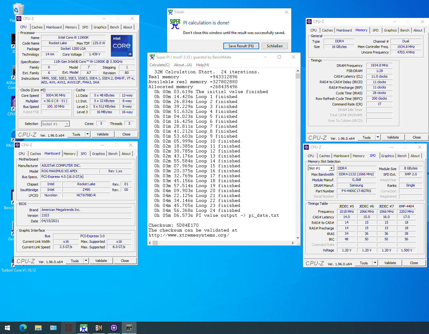

Ich habe ausprobiert welchen Ramtakt ich mit meinem 11900k mit Gear1 benchen kann.
Das beste Ergebnis bisher:
Core 5300Mhz
Mem: 3800CL14 Gear1
Cache 4700Mhz
VCCSA+VCCIO_Mem=1,24V
Bei 5400Mhz Allcore wird die ungeköpfte CPU zu warm.
Aber 17125Punke sind ja auch schon was mit einem 8 Kerner.

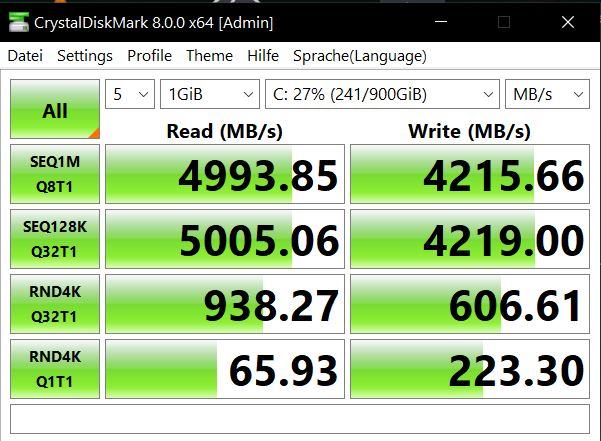

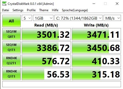

.... mein Ergebnis mit der PCIE4 Corsair MP600 (non pro) - das ginge sicherlich auch noch besser... (CPU 5,2 allcore)
Das hat nix mit CPU Leistung zu tun, das sieht aber sehr gut aus.Kannst du mal PCMark laufen lassen?

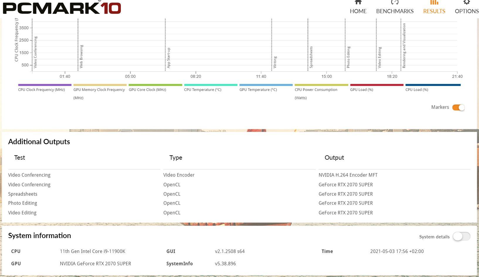

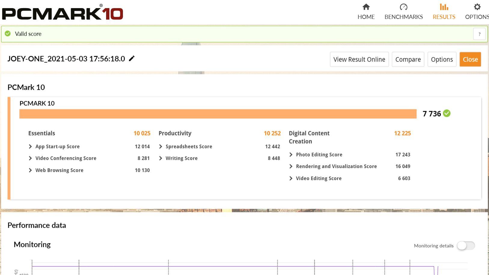

Salve,
5x5,2 ; 2x5,1 ; 1x5,0 - die wärmsten Cores halt was niedriger ; 4200RAM Gear 2

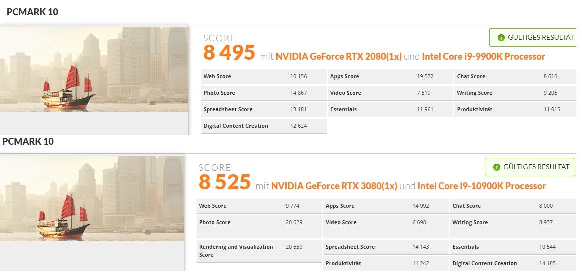

Wäre interessant wo so ca. ne PCI-E 4.0 im normalen 24/7 liegt.Also so sieht das bei mir aus mit Antivirus etc, nen älterer RST Treiber bringt
400 Punkte mehr.Also ist ein Teil auf Update´s zurückzuführen.
Der 9900k lag im normalen Usecase bei 17k bei Apps score wenn ich mich recht entsinne, das war glaube mit Avira damals.
Ich sag mal so macht ja keinen Sinn hier was anderes als das normale 24/7 zu testen mit allem was man normal an hat.
Wenn ich bedenke das das mit ner 3080 ist, ist der 10900k langsamer^^

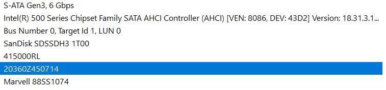

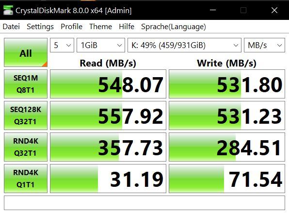

Moin, also Kaspersky Total security ist bei den benches auch immer an bei mir. Kann ich ja bei Zeiten mal machen PC Mark auf C: zu schmeissen. Hier mal die Daten von der SSD
