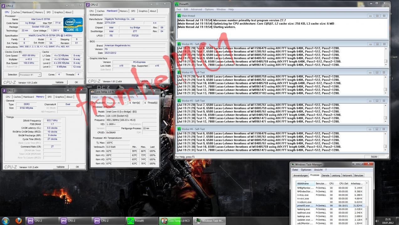

Wenn Du bei 27,7 den selben Offset nimmst wie bei 26.6 (-0,050V), dann ist bei beiden Screens die VCore in CPU-Z gleich.
Ich bewundere aber Dein Durchhaltevermögen! Bist ja schon seit Tagen am testen.
Datt geht ja hier los wie einst die AKtion "Asrock falsch auslesen der Vcore, liegt zuwenig Spannung an" ... Komischerweise die ganze Zeit war alles "tutti paletti" mit der 26.6 Version und aufmal entstehen Zweifel.
Sollte man annehmen ist aber nich so, bei der Vers. 27.7 zeigt Cpu-Z mehr Vc an!
Wernensern bestätigt im Ganzen auch meine Erfahrungen.
26.6 braucht ein paar Stufen mehr Vcore.
Bei gleichen Bioseinstellungen, dropt die Vcore in 26.6 mehr.
Ich konnte allerdings auch beobachten, dass es bei 27.7 gelegentlich kurzfristig zu Vcoredrops kam, die noch tiefer
als bei 26.6 waren.

Ja Bernd, deine Schilderungen sind richtig bzw. ich habe dass gleiche festgestellt.
Warum ist es bei manchen andersherum, fahren die fixed Vcore oder nutzen LLC ?
4,5Ghz mit dem antec h2o 620, find ich ok für eine 45€ Kühlung.
war auf gefühl, die Vcore is noch nicht Perfekt.

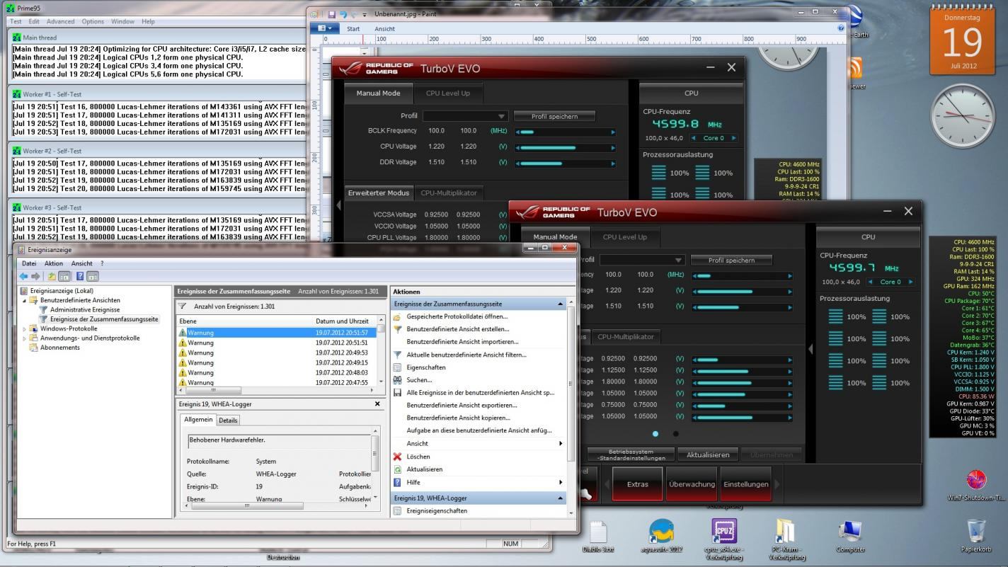

Für mich ist ganz klar die 27.7 die bessere Variante - wenn sie scheinbar eher WHEA-Fehler produziert. Hat nämlich den feinen Vorteil, dass man anhand der Ereignisanzeige so die Spannungen mit einem MoBo-Tool wie TurboV Evo mit Prime-Belastung im Hintergrund wunderbar feintunen kann. Perfekte Alternativ zu 235 Stunden Prime ...
Edit:
Nach ein bisschen Rumtesten bin ich mir sogar fast sicher, dass das meine OC-Gewohnheiten auf den Kopf stellen wird. Das ist superpraktisch, um Stabilität auszuloten für 24/7.
Für Poser-Screens taugt das natürlich überhaupt nicht. Bei mir können alle andere Berechnungen ohne Fehler durchlaufen, 36K ist bei mir mit Abstand und reproduzierbar die härteste Nuss bezüglich WHEA.
Ein "primestable" werde ich ab jetzt mal mit einem WHEA-stable gegentesten. Wenn die WHEAs weg sind läuft wahrscheinlich auch alles andere endlich stabil, was man von Prime nicht immer behaupten kann. Schließlich kann man hunderte WHEA-Fehler haben, obwohl Prime noch lustig weiterläuft. Die Ernüchterung kommt dann wahrscheinlich z. B. beim Zocken.
Wäre fein, wenn das mal jemand gegentesten könnte.
man sollte aber erst den normalen Alltag durchspielen ,unübertaktet ,um sicher zu stellen das keine WHEA Fehler vorhanden sind ,sonst kann das alles in der falschen richtung gehen
Hab ich doch geschildert, Prime 27.7 lief WHEA-Fehler frei ca. 7 Stunden.
26.6 schmierte mit identischen Settings im 8K Test ab.
Mit 3 Stufen mehr Vcore lief dann auch 26.6 mehrere Stunden.
Gegentest mit 27.7 blieb dann auch Erwartungsgemäß fehlerfrei.
Um die Vcore grob auszuloten, ist der WHEA-Check aber nützlich.

WHEA-Fehler besagen immer:
Behobener Hardwarefehler.
Gemeldet von Komponente: Prozessorkern
Fehlerquelle: Behobene Computerüberprüfung
Fehlertyp: Interner Paritätsfehler
Prozessor-ID: 0
Die Detailansicht dieses Eintrags beinhaltet weitere Informationen.

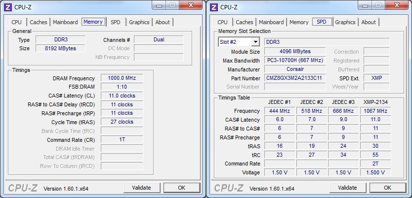

Rechner stabil, keine Fehler mehr, 4,2Ghz was mir mehr als reicht. Wollte jetzt meinen RAM von 1833Mhz auf die gekauften 2133Mhz setzen.
Also im Bios (aktuelle Version) die Herstellerangaben für 2133 eingegeben, aber der bootet noch nicht einmal (RAM LED bleibt rot).
Dann im Bios das XMP Profil für 2133 Mhz ausgewählt und das selbe Spiel. PLL Hochsetzten auf 1,8V hat auch nicht geholfen.
Läuft jetzt wieder auf 1833Mhz 10-10-10-28 1T mit 1,5V. Settings für 2133Mhz waren 11-11-11-30 2T mit 1,5V. 2 Riegel sind verbaut.
Hat irgendwer einen Tipp?

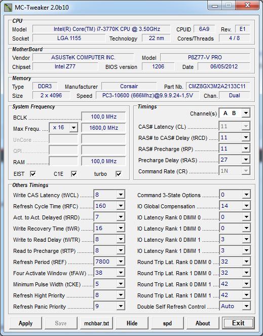

Wie hast du den TRFC eingestellt?
Der wird oft vergessen ist aber min. genau so wichtig!
Stell den mal auf 180 oder sogar 200.

Danke für die Antworten.
Habe jetzt folgendes getestet:
- anderen Ram-Slots (kein Boot).
- Vdimm auf 1,55V (kein Boot).
- VTT auf 1,06V (kein Boot).
- VTT auf 1,06V und Vdimm auf 1,55V (funktioniert).
Ist es mir aber nicht Wert.
Lasse den RAM jetzt mit 2000Mhz 11-11-11-27 1T 1,5V VTT 1,05V laufen. Evtl. kann ich ja noch etwas an den Timings machen.
Lustig ist auch, das im XMP Profil tRAS 30 steht und auf dem RAM Sticker tRAS 27.

Der Tipp mit TRFC war gold richtig!
Erstmals laufen meine rams mit 1866MHz 9-9-9-24 1t @1.6V mach einer Erhöhung der TRFC von default 128 auf 180.
Danke!
Mal schauen ob jetzt auch 2133MHz laufen.
trfc steht auf 160.
Finde das ja schon der Hammer, das Asus Mem TweakIt auf dem Gigabyte UD5 läuft und auf meinen z77 Pro nicht.
@ freak
kein ding, wie gesagt das vergessen viele diese option.
Selbst trfc von 200 oder noch höher kann wunder bewirken ;)
