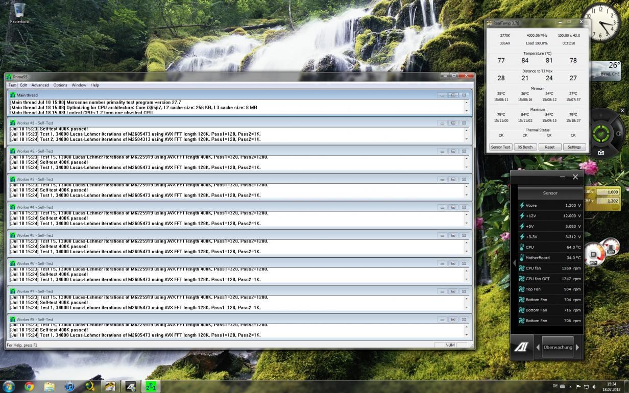

hast ne super CPU, wenn das so stabil läuft. Ich habe mich endlich getraut ein bisschen länger als 1 Sekunde In-Place laufen zu lasen. Das mit der CPU Temperatur ist bei mir normalerweise auch immer etwa 20°C kühler aber bei dem In-Place Test geht sie in der ERSTEN Sekunde hoch auf 70 und dann gleich wieder runter auf 60. Das konnte ich jetzt feststellen, da ich nun länger getestet habe als 1 Sekunde hehehe.
Hier ein Screen:
