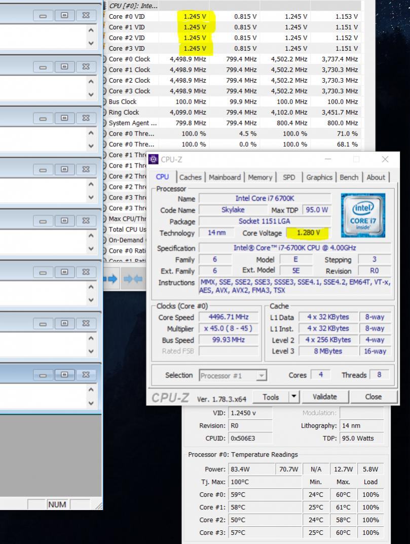

Auf meinem ASUS Z170I Pro Gaming habe ich 4500 MHz mit diesem Setup stabil bekommen:
Eingabe im Bios:
- LLC auf Level 2 (von Level 1 bis Level 7 ist das noch eine sehr entspannte Einstellung die ich nach Möglichkeit belassen möchte)
- Adaptive Mode / + / 1.340 V / Offset Voltage auf Auto
Auslesewerte im Bild:
Sind die ausgelesenen Spannungen alltagstauglich oder schon grenzwertig, was meint ihr? Könnt ihr mal drübergucken?
Ich möchte hier sichergehen, deshalb interessiert mich eure Meinung.
Eine hohe Idle-Vcore sieht natürlich gemein aus, da aber keine Last anliegt fließt auch kaum bis kein Strom, deshalb weniger schädlich als eine zu hohe Load-Vcore.
Wichtig ist also was in CPU-Z unter Last angezeigt wird, sofern es nicht buggy ist, beim Apex z.B. wird die VID angezeigt.
In meinem Fall habe ich egal ob ich die Stufe 3 oder 4 nutze immer 1,200v unter Last, da ich dieses je nach Stufe mit Offset mit ausgleiche.
Aber du hast schon recht, die Spannung im Lastwechsel wäre egal ob die nun auf 1,248 oder etwas mehr kommt.
Wichtig ist also was in CPU-Z unter Last angezeigt wird...
Ist nicht buggy. :)
CPU-Z zeigt die identischen Werte aus der zweiten Reihe "ASUS Z170I PG Vcore"
Wäre das ein Alltagssetting?

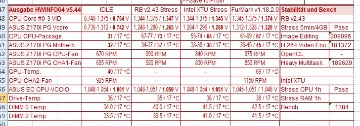

Hatte ich auch probiert, genau wie die drei Prime-Versionen 266, 279 und 289. Damit bedarf es bei mir noch höherer Spannungen um einen stabilen Durchlauf zu erhalten.
Teilweise wird sogar von diesen Stress-Programmen abgeraten.
Mit Real Bench v2.43 und Intel XTU komme ich gut klar.
Diese Reihenfolge hat sich bei mir bewährt:
- Zuerst drei bis fünf Runden den Real Bench Benchmark-Test, dieser ist noch schärfer als der Stresstest. Der dortige Open GL Durchlauf kann abgewählt werden. Anschließend den Real Bench Stresstest 15 min / 4 GB
- Abschließend je 1 Stunde Intel XTU CPU-Stress und RAM-Stress
Läuft bei mir stabil.
Bei meinem Bios-Setting bin ich aber wieder auf 4400 MHz gegangen, ist mir doch etwas entspannter. :) Immerhin, ich weiß nun, daß es auch mit 4500 MHz läuft. Hebe mir die kleine Reserve für die Zukunft auf.
Danke nochmal für die Tipps und Meinungen.

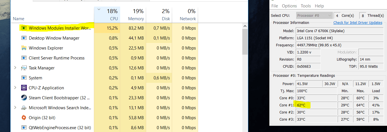

Wenn ich nix mache, ist teilweise ein Kern doppelt so heiß wie alle anderen und unter load, während der Taksmanager sagt, dass irgendnen Windows update-kack am Start ist)
Wenn nichts mehr laufen will, hat sich eventuell einfach das UEFI verschluckt. Kann schon mal vorkommen. --> CMOS Clear und neu einstellen.
Dann erst mal schauen ob 4,4GHz mit 1,3Vcore (unter Vollast) laufen. Für DDR4-3000, IO 1,0V (Kann später noch gesenkt werden) und SA 1,05V. LLC würde ich da auf Level4 belassen.
Zum "schnellen" testen einfach LinX nehmen. Bei 16GB RAM unter Memory ~12000 eintragen und paar Durchläufe laufen lassen (je länger natürlich eigentlich umso besser).
Wenn es einen Error / Bluescreen gibt 10-20mV mehr Vcore geben und wieder testen.
