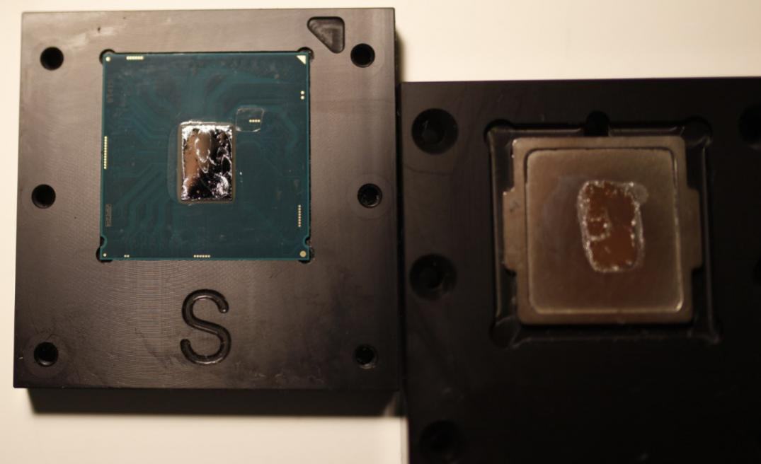

LM i7.jpgdas ist jetzt mal ein Test gewesen mit sehr flüssiger alter WLP, die geht auf jedenfall besser als die thermal grizzly hydronaut. denn da war bei 2 versuchen nichts mehr zwischen HIS und Kühler.

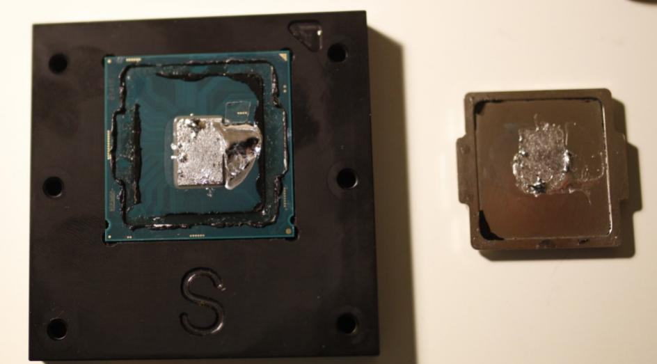

So sieht es jetzt neu aus und ich denke ich mach die heute Nacht nocheinmal auf. Ich denke das war schon wieder Zuviel druck und der HIS liegt auf dem DIE.
Also so soll das sicher nicht aussehen. leider war wohl der anpressdruck beim verkleben zu groß und das LM war nichtmehr auf dem DIE.
das war mit Sicherheit ein punkt für die schlechten Temps.
