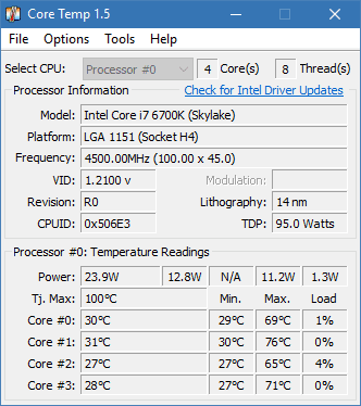

Läuft bei mir mit 4,5Ghz und 1,280V im 1344 Test. Allerdings habe ich *nur* 55° damit.

Ich habe bei mir offset mit 60 und LLC3.

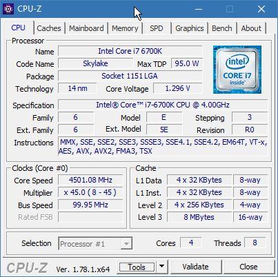

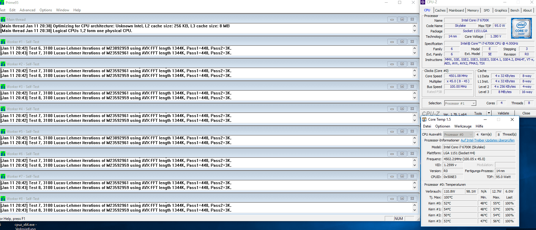

Habe die Erfahrung gemacht dass was mit Prime95 Version 27.9 selbst dann nicht 100% stabil sein wird, selbst wenn mehrere Stunden der Custom Run am laufen war.
So war ich letztem dem Glauben dass mit nur 1,200v unter Prime95 meine 4,5 Ghz stabil laufen würden.
Dabei hatte ich den Custom Run sogar 4 Stunden am laufen.
Heute habe ich mal ein Test mit LinX v0.6.9 gemacht und festgestellt das mit diesem Stresstest meine 4,5 Ghz doch noch nicht stabil waren.
Wobei hier eine Spannung von nur 1,184v an gelegen haben.
Musste hierzu von Offset 100mv auf 130mv gehen.
Dann lag unter LinX eine Spannung von 1,200v an und unter Prime95 schwankte die Spannung zwischen 1,216v und 1,232v.
Aber damit sind alle 20 Durchläufe fehlerfrei durch gelaufen.

Ja, LinX erzeugt mehr Last, ergo mehr Vdroop, ergo war es (weil ja dank Vdroop nur 1,184V anlagen) nicht stable. Kann man entweder mit VCore oder mit höherer LLC kompensieren (ich rate dennoch zur VCore Variante) ;)
In echt sind dann innerhalb eines Spiels bis zu 1,264v angelegen.
Die 1,264V sind genauso "echt" wie die 1,184V. Spieler haben halt weniger Last, also weniger Vdroop, ergo liegt eine höhere VCore an.

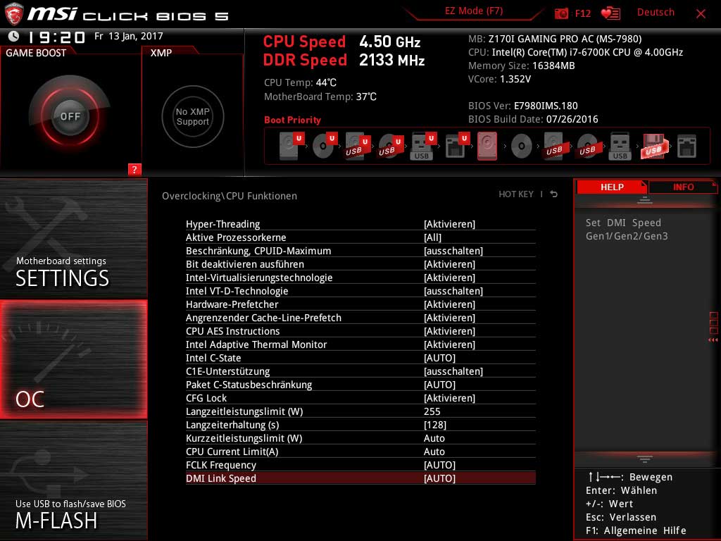

Um das Powerlimit beim Extreme 6 aufzuheben.. auf welche Werte muss ich bei welchen Reitern gehen?
Hab da Long Duration Power Limit, Short Duration Power Limit, CPU Core Current Limit.
Dann gibt's noch zwei weitere , die ich aber denken damit wohl nix am Hut haben: System Agent Current Limit, Long Duration Maintained
Kannst den höchst möglichen Wert einstellen.
Ich musste da beim Ex4 bisher nie etwas verändern (Auto). Entweder da gibt es überhaupt keine Limits oder die greifen erst sehr spät.
Seit Sandybridge Zeiten musste ich nicht mehr die Powerlimts anfassen/setzen.

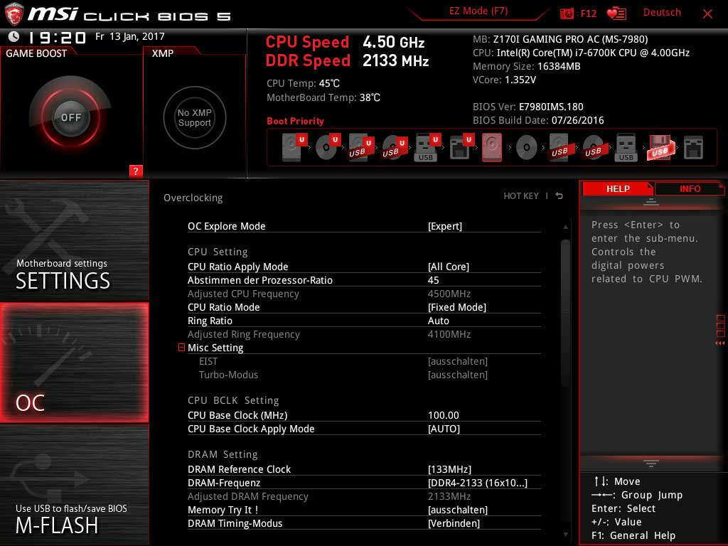

Hey Leute, habe jetzt seit ganz Kurzem meinen i7 6700k auf dem ASRock Extreme 4 am laufen zusammen mit 4x8GB G.Skill Trident Z 3200MHz.
Nun musste ich aber feststellen, dass ich sobald ich das XMP Profil aktiviere (und damit der RAM mit den 3200MHz und nicht den 2133MHz bei "Auto" läuft), das System total instabil wird und die CPU auch deutlich mehr Spannung braucht, damit das mit biegen und brechen halbwegs stabil wird.
Gekühlt wird die CPU vom Phanteks PH-TC14 - Temperaturen spielen aber eine untergeordnete Rolle, denn hier liegt nicht der Hund begraben.
Meine Fragen:
1) Ist der Sachverhalt normal?
2) Gibt es irgendwelche BIOS Settings, die ich im Zusammenspiel mit XMP verändern sollte, damit das stabil wird? Braucht der RAM mehr Saft? - aber eigentlich ist das ja default Setting vom RAM, wieso kaufe ich mir denn dann sonst einen 3200MHz Riegel, wenn ich den dann mit 2133MHz betreiben muss...
Danke schon mal für Antworten und hilfreiche Tipps!
1) Ja, ist normal, da der IMC (Integrierte Speichercontroller) in der CPU bei höherem Ramtakt deutlich mehr arbeiten muss (höhere Speicherbandbreite). Das benötigt, je nach CPU, eine höhere VCore sowie (erneut, je nach CPU) dazu passenden Nebenspannungen (IO und SA Spannungen).
3200 MHz Ramtakt ist meist kein "Plug & Play" - denn auch wenn die Ram-Kits es garantiert können muss die CPU trotzdem noch mitspielen ;)
2) Ich würde generell vom XMP Profil abraten und alles händisch einstellen (oft sind XMP schlampig oder falsch programmiert - oder es gibt keine Problemchen im Zusammenspiel mit der jeweiligen UEFI Version).

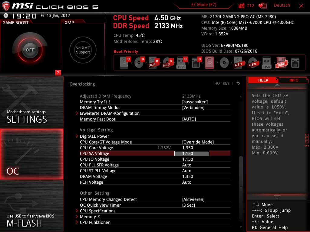

Anfangen würde ich mit 0,95V VCCIO und 1,05 VCCSA, falls das nicht reicht kannst du 1,0V und 1,05V bzw. 1,0V und 1,1V probieren und gucken ob es sich bessert.

Bzgl. des einbrechenden Taktes wirst du vermutlich die Powerlimits anheben müssen:
Long Duration Power Limit + Maintained (kannst du auf Vollgas stellen, die CPU nimmt sich nur was sie braucht und es kann nichts kaputt gehen).

Außerdem stell mal 0,95V VCCIO und 1,05 VCCSA ein (also die Intel Standardwerte), mehr ist insbesondere bei 2133 MHz nicht nötig.... kann sonst auch gut sein dass die VRMs auch zu heiß werden und er deswegen runtertaktet.
