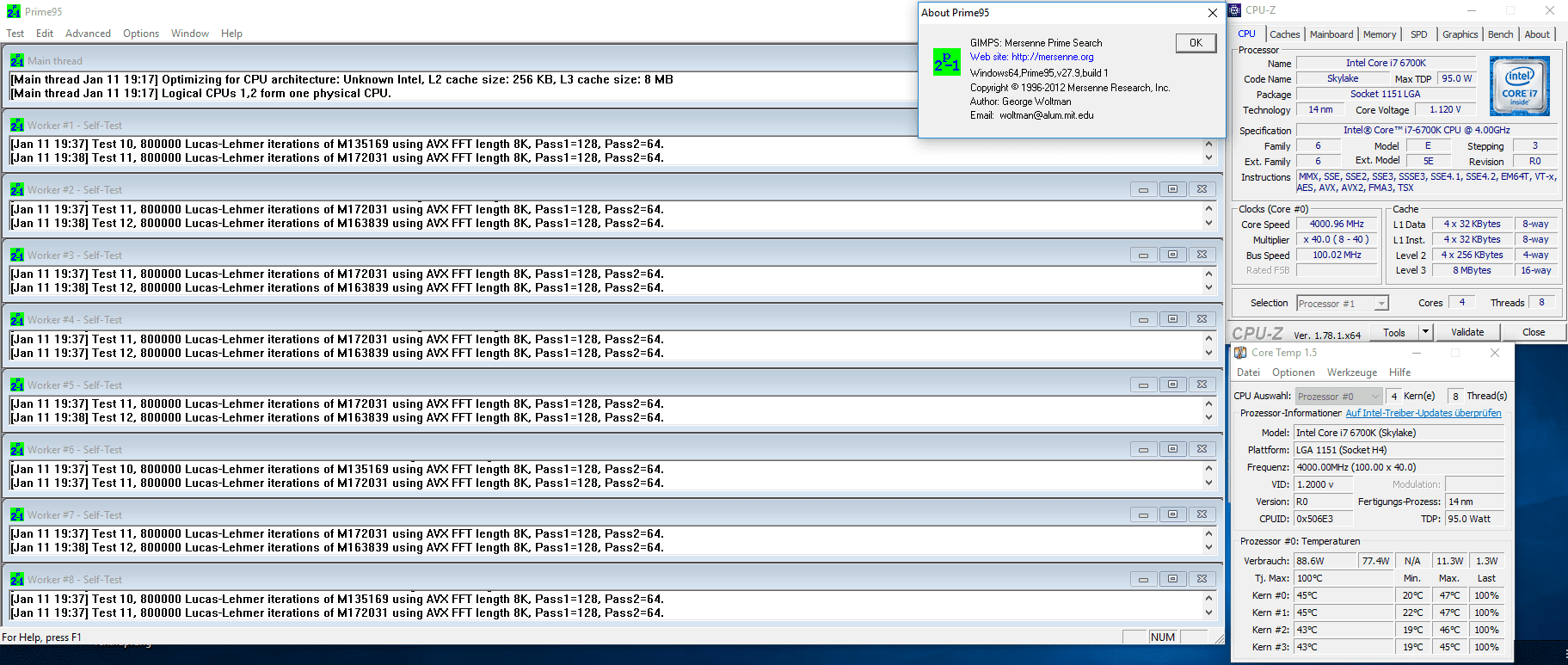

Mal bisschen Undervolting. Das wird ja irgend wie vernachlässigt :d
Leider geht mit dem Köpfen nicht so viel in Sachen OC. für 4,7Ghz Brauche ich 1,45V. Für 4,6Ghz 1,4V und für 4,5 1,36V.
