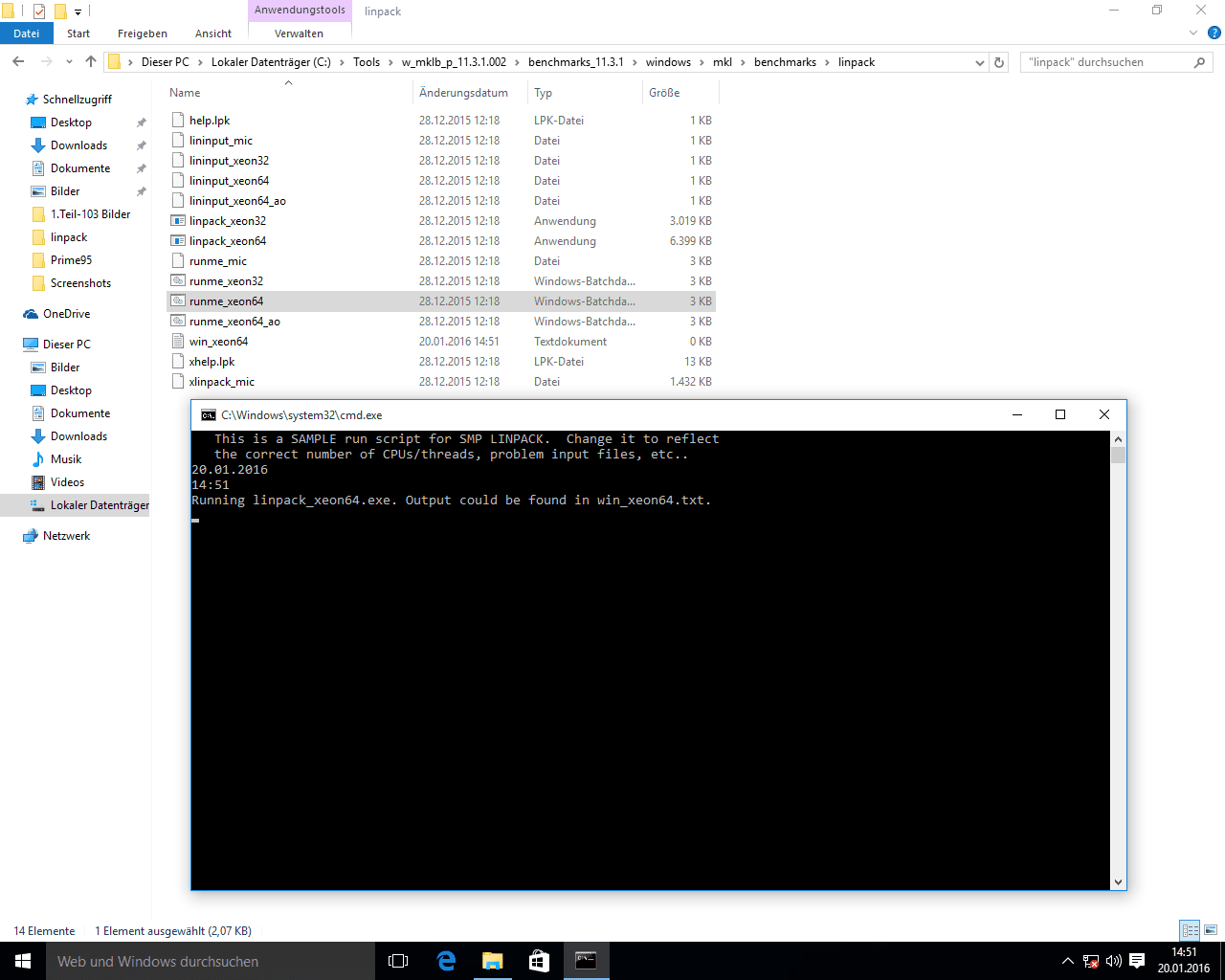

Siehe Screenshot, einfach die Bat-Datei anklicken und laufen lassen. Danach kannst du Dir die TXT-Datei anschauen und die Werte mit Dir oder Anderen vergleichen.
Ich würde den Taskmanager -> Leistung, CPU-Z und CoreTemp RC8 mitlaufen lassen, damit man sieht was gerade so ab geht :d

Was ich meine ist NICHT LinX, sondern das Tool von Intel selbst und daran kann man auch die Leistung CPU/RAM/IMC messen. Mehr Points heißt einfach effektiver und besser als der ganze synthetische Mist. Dann kann man wirklich vergleichen, ob eine OC-Takt und derer Speichertakt was bringt. Die Stabilität ist gegeben, wenn das Tool durchläuft.
Wollt ihr ne kurze Anleitung wie man die Linpacks nutzt um zu Benchen ?

15000 15000 4 8.790 256.0295 1.954301e-010 3.078056e-002 pass
15000 15000 4 9.520 236.3853 1.954301e-010 3.078056e-002 pass
20000 20000 4 20.583 259.1488 3.665309e-010 3.244601e-002 pass
20000 20000 4 20.411 261.3363 3.665309e-010 3.244601e-002 pass
25000 25000 4 39.456 264.0380 5.826107e-010 3.313099e-002 pass
25000 25000 4 40.362 258.1145 5.826107e-010 3.313099e-002 pass
30000 30000 4 67.629 266.1847 8.668107e-010 3.416977e-002 pass
35000 35000 4 106.836 267.5681 1.044334e-009 3.031544e-002 pass
40000 40000 4 159.427 267.6453 1.580763e-009 3.515670e-002 pass
Performance Summary (GFlops)
Size LDA Align. Average Maximal
1000 1000 4 128.2529 151.8954
2000 2000 4 103.6100 105.5040
3000 3000 4 141.5328 154.9674
4000 4000 4 174.4499 179.2478
5000 5000 4 207.5909 211.0514
10000 10000 4 245.4884 246.9094
15000 15000 4 246.2074 256.0295
20000 20000 4 260.2426 261.3363
25000 25000 4 261.0763 264.0380
30000 30000 4 266.1847 266.1847
35000 35000 4 267.5681 267.5681
40000 40000 4 267.6453 267.6453
Residual checks PASSED
End of tests
20.01.2016
17:35

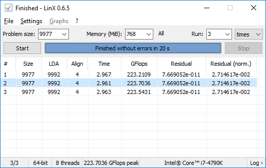

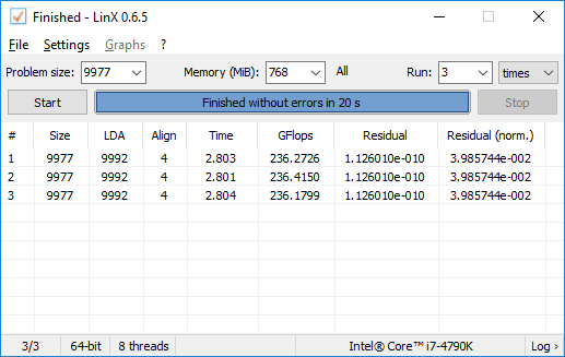

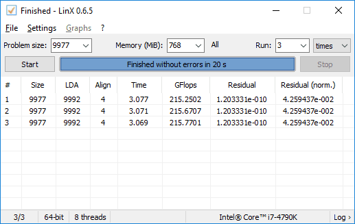

Kurz zur Aufklärung, was LinX betrifft: Nach 11.2.2.010 werden die Ergebnisse nicht live angezeigt, sondern erst, nachdem der gesamte Bench durch ist. Die neueren Versionen funktionieren also trotzdem noch.
Hier die Unterschiede der unterschiedlichen LinX-Versionen, zwar nicht mit Skylake getestet, das ändert ja aber nichts an der Vergleichbarkeit:
LinX-0.6.5 - Release-Version:
LinX-0.6.5 - 11.2.2.010:
LinX-0.6.5 - 11.3.1.002:
