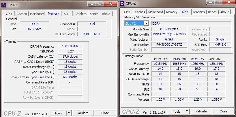

jepp
dass das zweite fehlt ist so auf der Plattform. In CPU-Z Memory sieht man es....
Ja genau,
Ahhh doch es geht, aber windows startet nicht mehr, aber ich erhalte keinen bios fehler mehr
Schade!

neee es geht jetzt, mit dem booten das war mein fehler, hatte ja bios defaults geladen.
habe nun folgendes gemacht, ich habe den RAM anstatt auf A1/B1 auf A2/B2 gesteckt wie es im handbuch steht, und zack läuft er wunderbar.
allerdings habe ich IO/SA auf 1.25V, sollte ich das mal wieder ändern?
Na also :bigok: jetzt schaust Du in Ruhe was geht.
IO/SA ist mit 1.25V noch nicht bedenklich, wahrscheinlich aber noch nicht nötigt.
Bin bis 4000 mit 1.15V ausgekommen.
Wie man vorgeht habe ich beschrieben. Zuerst nur die Alpha Timings setzen Vdimm - IO/SA schätzen.
