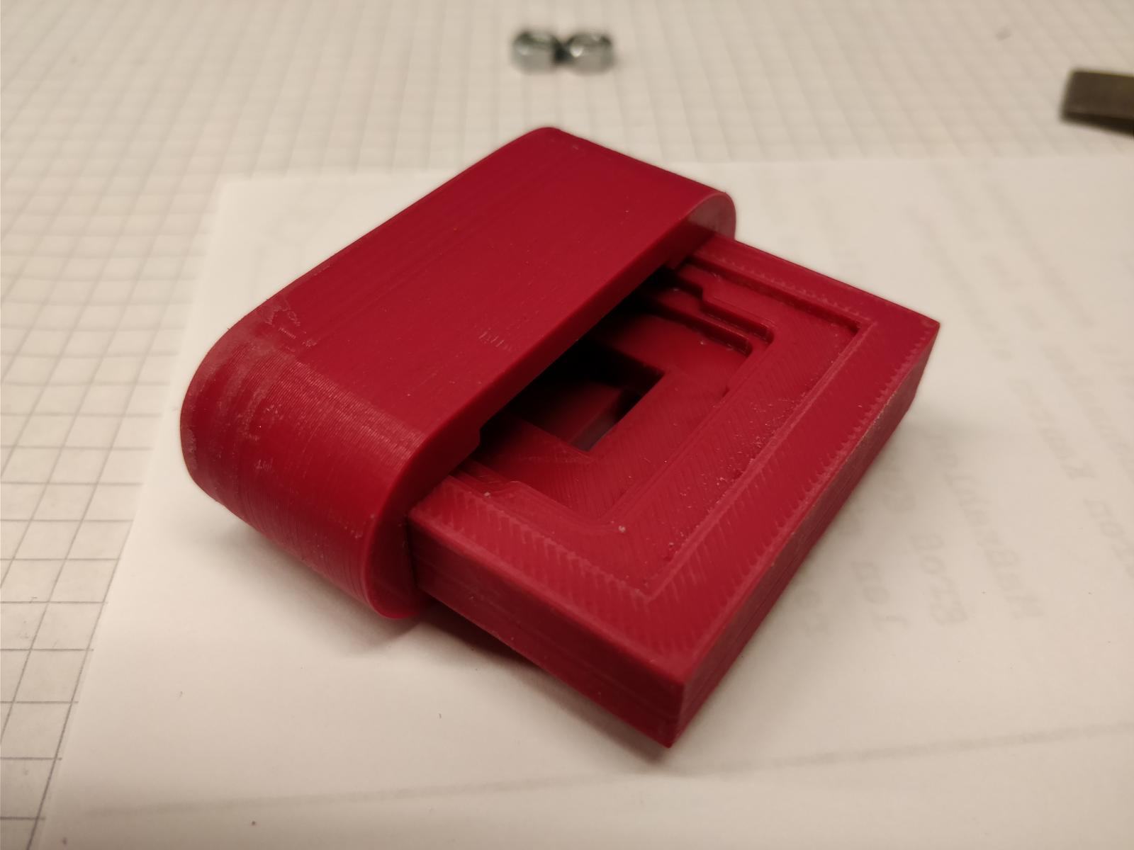

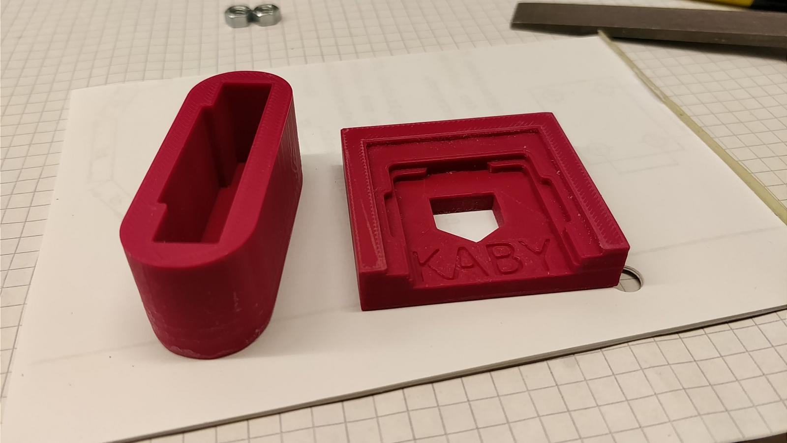

Mein neues Spielzeug, frisch aus dem Drucker. Mal schauen, wann ich dazu komme.
Ich hab mir as selbe Tool gedruckt. Einfach nur Top

Hast du nen Drucker ?
Leider nicht, hat mir eine Kollege auf der Arbeit gedruckt. Funktioniert einwandfrei, musste nur leicht entgraten und Minimal an den Seiten mit feinem Schleifpapier schleifen.

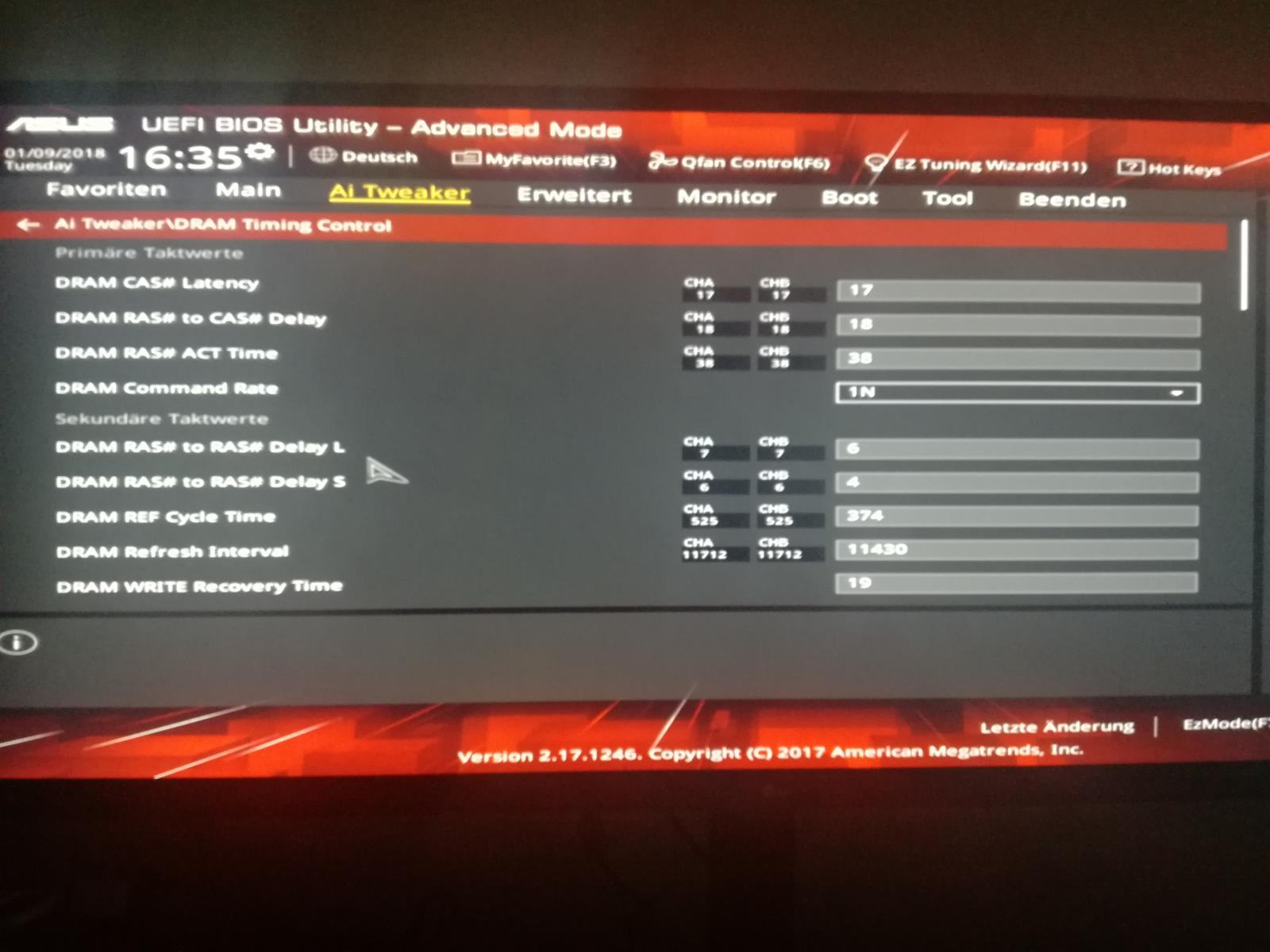

ich schreibe mein problem auch mal hier, ich habe mir neuen RAM gekauft, und betreibe ihn auf meinem Z170 PRO GAMING, der Wernersen war so nett und hat mir per Email bilder zukommen lassen wie ich den RAM einzustellen habe um ihn auf 4000MHZ laufen zu lassen, aber leider für ein Z170M OCF, bei mir im Bios sieht es leider komplett anders aus, und die Reiter finde ich gar nicht.
Kann mir dort vielleicht jemand helfen dies ordentlich einzustellen?
Denn selbst wenn ich 3600MHZ auswähle in den XMP Profilen mit 1,35V dann bootet er NICHT mehr! Und das sollte er ja normalerweise machen oder?
wähle ich in den Profilen 3000MHZ oder 3333MHZ aus und 1.35V bootet er zwar aber in CPU_z Zeigt er mir nur 1,2Volt an, obwohl im Bios 1.35V steht
DANKE
Stumpfe Frage: Neuestes Bios? Mal Cmos resetted und dann versucht?
ja ist das aktuellste Bios, nein das hab ich noch nicht probiert mit dem CMOS resetten, muss man das nach dem RAM wechsel? ?

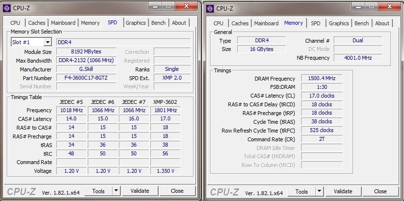

EDIT
das spuckt cpuz aus wenn ich auf 3000MHZ gehe
EDIT
@Wernersen
das habe ich eingestellt aber leider macht er dann den SAFE BOOT und das wars...
@ pimp1310
hast Du mal versucht das XMP-Profil zu booten?
Die Timimgs vom OCF die ich dir schickte, sind für B-Dies gut. Das können die F4-3600C17D-16GTZ alle.
Die Frage ist wie weit kommt man auf dem Z170 PRO GAMING. Es kann sein, dass man auf dem Board keine 4000MHz realisieren kann, aber weniger und Stock Takt dieser Riegel schafft man sicher.
Ab 3600MHz Ram-takt muss die richtige IO/SA Kombi her. Da würde ich mal IO 1.140V und SA 1.160V setzen.

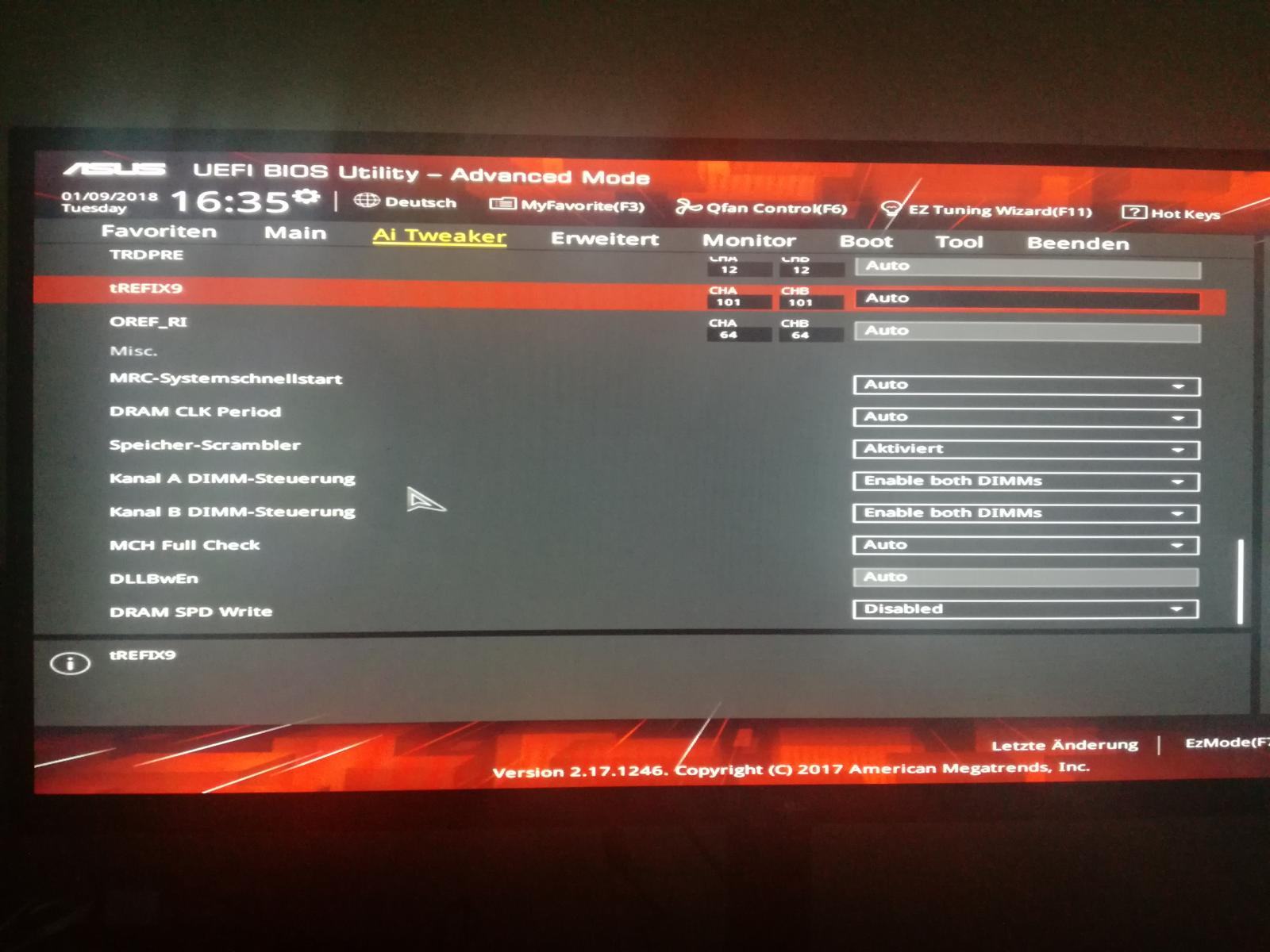

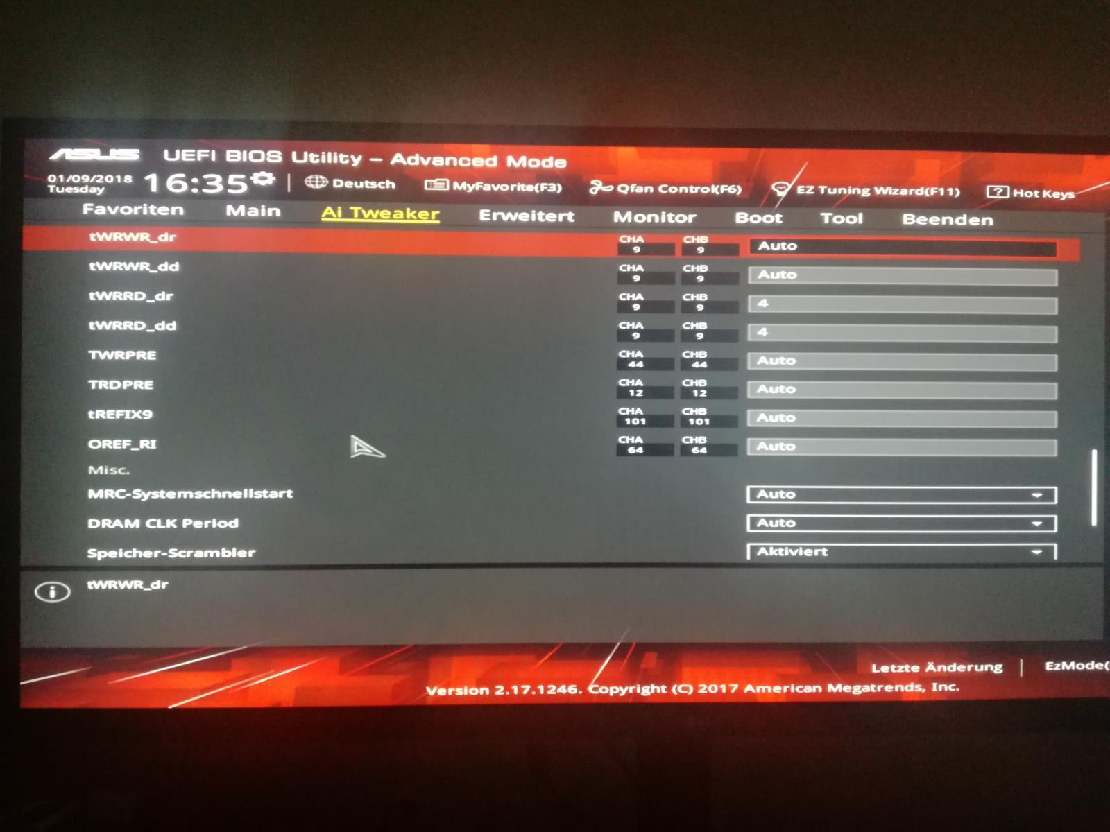

Einen Fat32 formatierten USB Stick ans Backpanel und mit F12 speichert man Fotos des jeweils offenen Reiter im Bios.
MRC-Systemschnellstart aktivieren. CPU SVID Support aktivieren.
Grundlegend muss der angestrebte Takt mit nur den gesetzten Alpha z.B. 16 16-16-36 starten, wenn man die restlichen Timings @ auto lässt.
Falls man damit nicht ins Windows booten kann, kann entweder das Board den Takt nicht, oder der Teiler buggt.

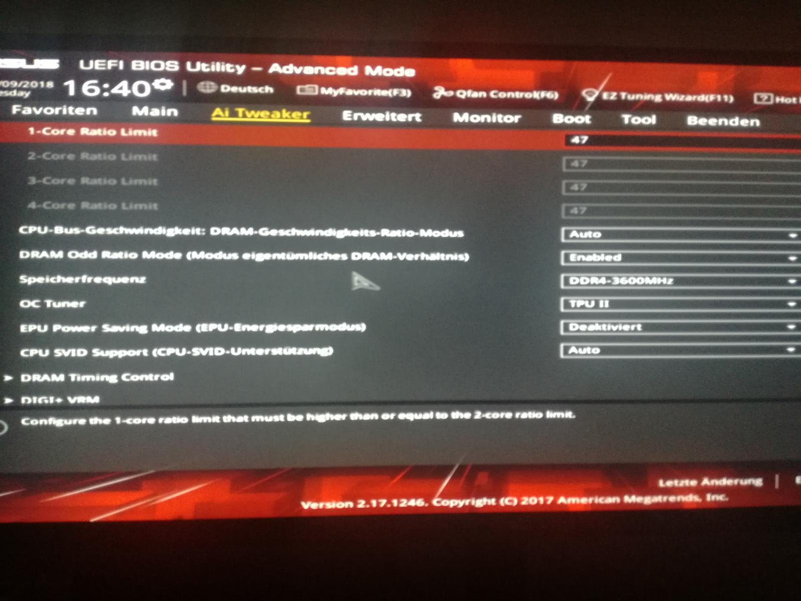

Hab dann xmp gewählt, dann fragt er mich “would you apply the all core enhancement......“ sage ich nein, hab aber auch schon ja versucht.
Dann zeigt er mir unter xmp an “xmp ddr4-3600 17-18-18-38 -1.35v“ an.
Dann stelle ich meinen cpu wieder hoch, mit “bclk =100“ sowie “sync all cores“. Dann den Multiplikator auf 47 und den rest wie volt stärke hat er eh gespeichert.
Dann stelle ich manuell unter “speicher frequenz“ auf “ddr4-3600mhz“.

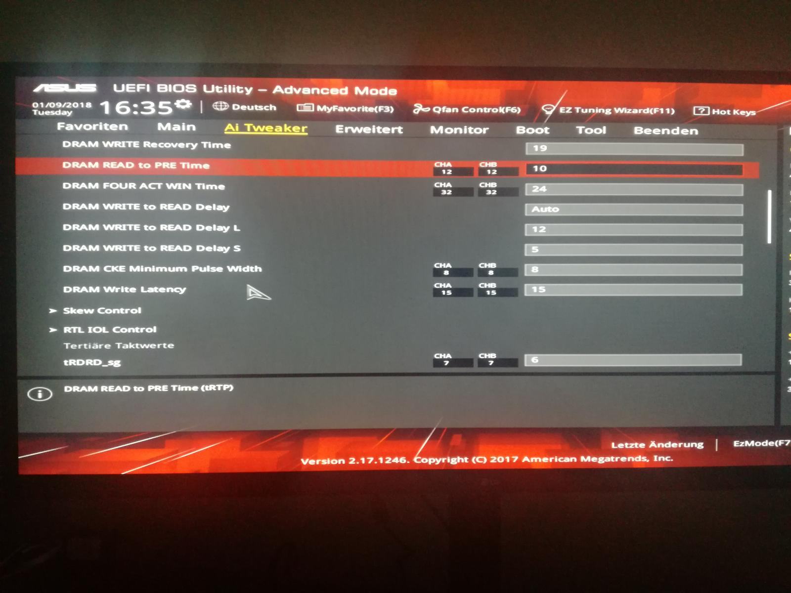

Dann gehe ich unter “dram timing control“ und ändere nur #CAS 17
RAS# TO CAS# --> 18
Ras# act time ---> 38
Svid ist an.
Dann starte ich neu und ende, er bootet nicht, dann muss ich neu starten und er läuft in den safe boot.
Sag mir eben noch was IO und SA ist vielleicht kann ich deswegen nicht auf 3600 stellen, den zb 3333 geht ja komischerweise
Meinst du das hier damit ?
Damit startet er auch nicht auf 3466 oder 3600mhz , nur auf 3333
Hab gerade gesehen mein board kann nur bis 3466, liegt das daran ?

Falls das Board den hohen Takt nicht schafft, kann man immernoch mit einer niedrigeren Frequenz fahren und dafür niedrigeren Timings.
Ja okay nur laut Beschreibung kann es 3466, doch selbst dieser geht ja nicht.
Du meinst anstatt 3600 halt mit 3333 ?
Also heisst das ganze es geht auf meinem board nicht richtig ?
Ich habe z.B. mit einem MSI Z170A Gaming Pro Carbon, Probleme gehabt. Seit ich einmal das Bios aktualisiert habe (mit Kabylake Unterstützung), wollte mein 3000er RAM nicht mehr darauf richtig laufen. Letztendlich konnte ich diesen nur noch auf max. 2,66Ghz einstellen sonst wollte das Board nicht starten.
Nur weil das Bios auch aberwitzig hohe Frequenzen in der Tabelle hat, muss es nicht zwangsweise auch funktionieren.

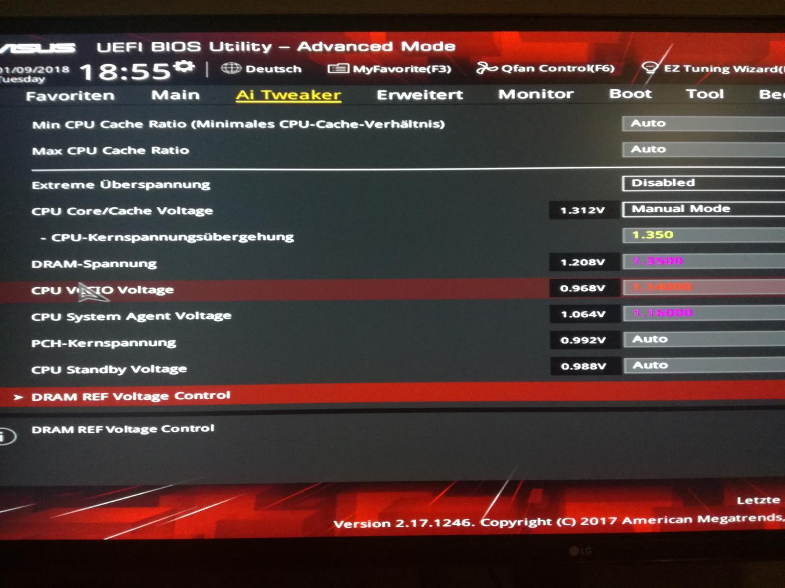

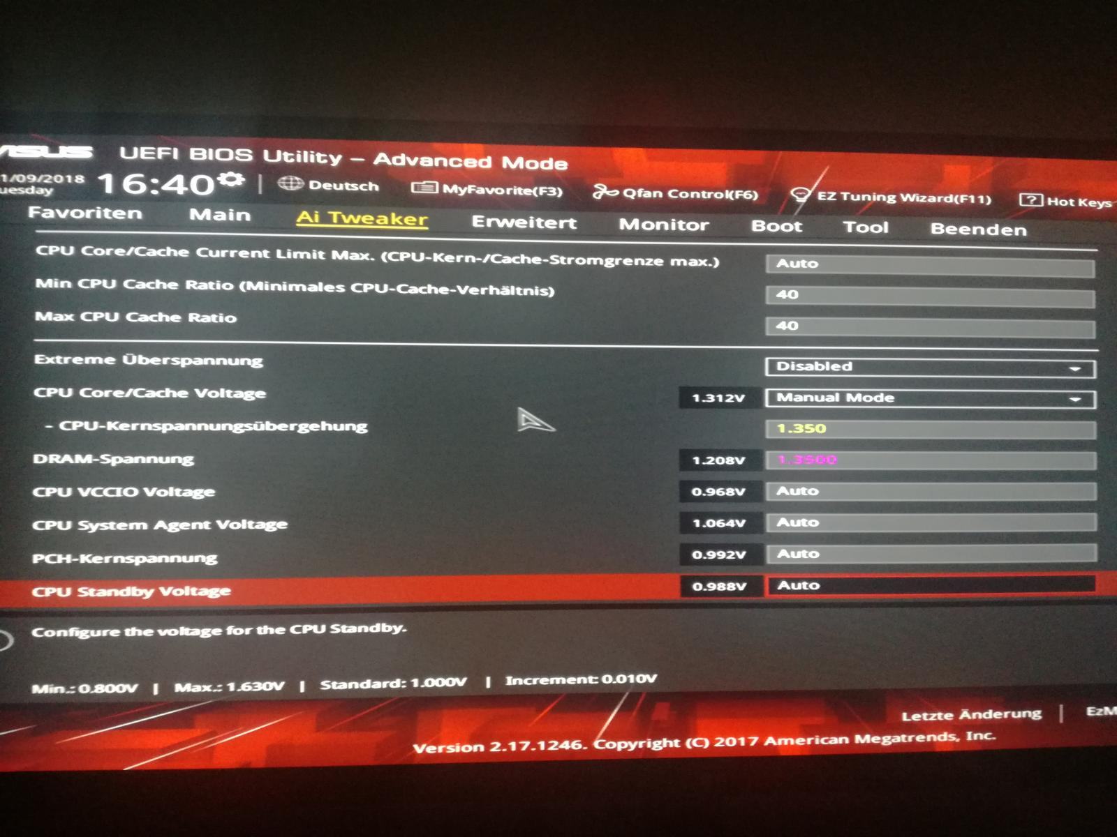

Lade Bios defauts, stell die Vdimm auf 1.40V und die IO/SA auf synchrone 1.175V - setze nur die Alpha Timings 17 18-18 alles andere @ auto.
Schauen ob 3600 bootet....
Mit io/sa ist
Cpu vccio
Cpu system agent voltage
gemeint ?
Und ich kann nur 17-18-36 wählen das zweite 18 fehlt
