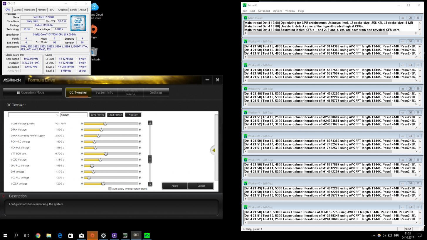

nach langem testen auf meinem MOCF kann ich nicht ansatzweise die werte erreichen.
naja liegt dann wohl am board oder Ram oder mir.
jetzt läuft er zwar mit den 5ghz und llc 3 und offset +170mV aber unter last lande ich dann bei. 1.28v
selbst da habe ich oft einen reboot wenn ich mal 1344 laufen lasse.
Ram auf default gesetzt bring nichts. xmp ändert nichts.
io-sa anpassungen haben auch nicht geholfen.
keine ahnung wo ich da fast 0.1V liegen lasse.

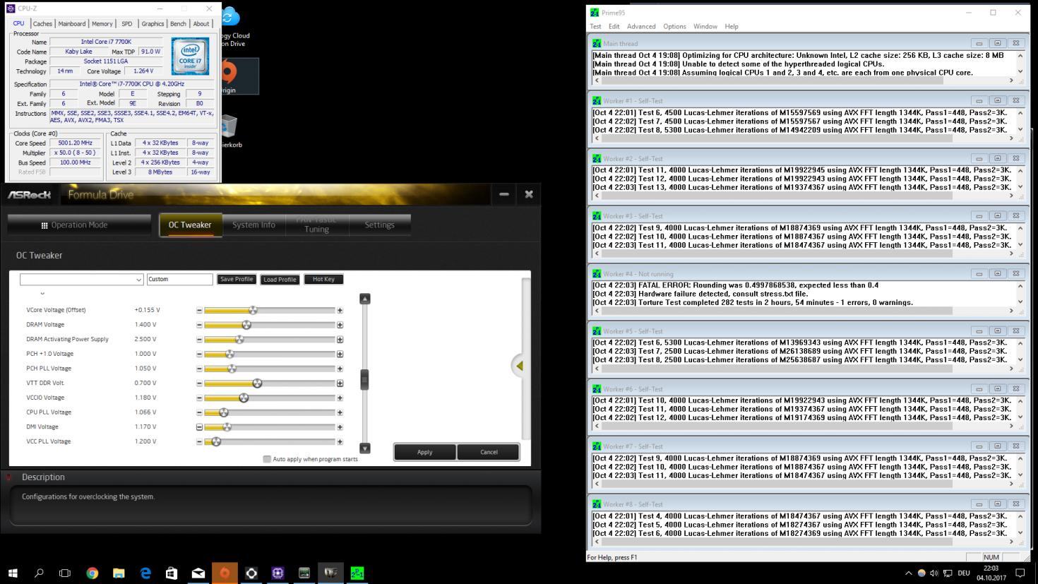

der kernaussteiger war nicht nach knapp 3h.
das war der gleiche run mit absenkung der vcore.
vorher lief er mit 170mv offset, siehe oben.
also 1.28 läuft er jetzt zumindest bei 1344k durch.
sobald ich auf auf 155mV offset gehe, bekomme ich ihn auf 1.264 und dann auch den ersten Kernaussteiger und nachfolgend einen BSOD.

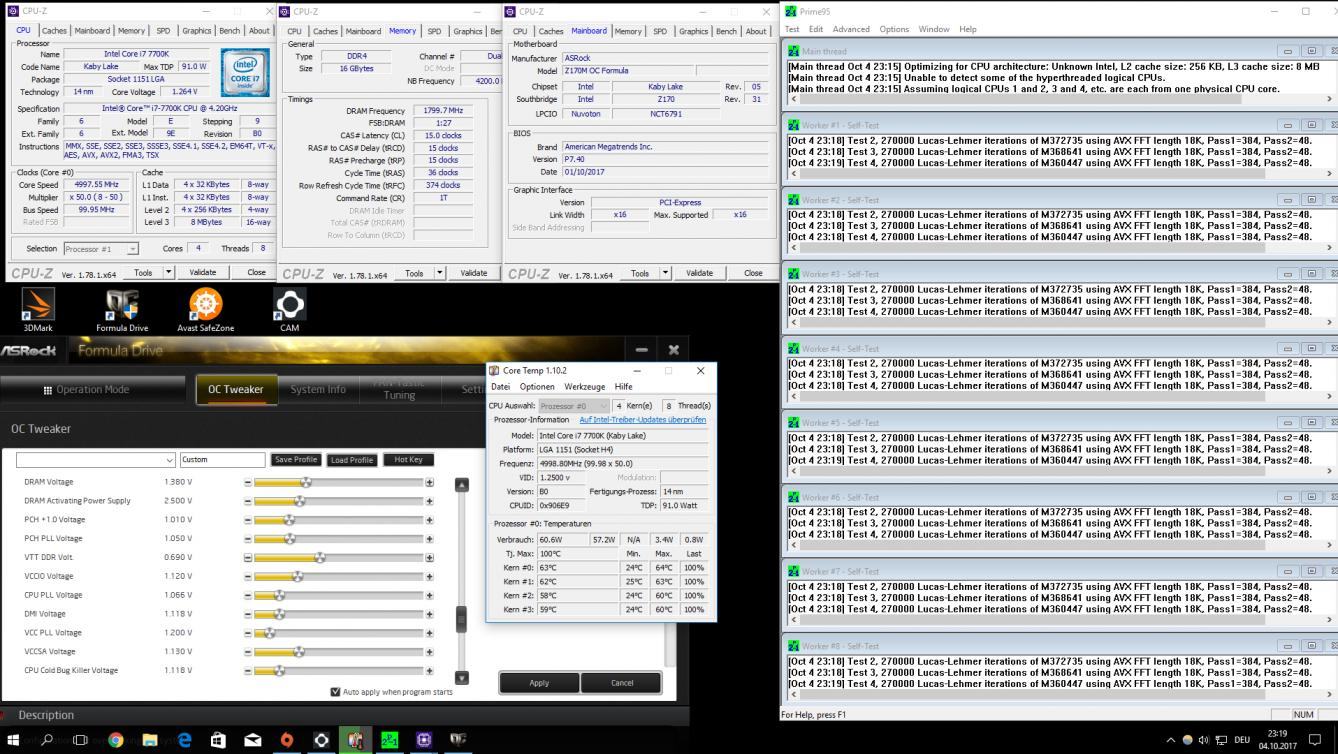

Du solltest ausserdem mal Coretemp mitlaufen lassen, denn die Temp spielt eine wesentliche Rolle. Zeig mal einen Screen mit Prime 27.9 18K.
Welchen 7700K hast du denn jetzt? Batch L643G218? Der war ursprünglich von mir und ist nahezu ein Zwilling von meiner CPU. 5GHz @ 1.23V. Ich hatte die auch auf meinem Board mit 1.23V getestet. Wie kommst du auf sub 1.2V? Auch im Verkaufsthread steht nichts davon.

da im thread sind die screens von der CPU.
L643G218
SN: 2847 -> zumindest steht das auf der Verpackung.
so rannte er gerade wieder in einen reboot.
irgendetwas stimmt da nicht.
6min später bluescreen und reboot.
