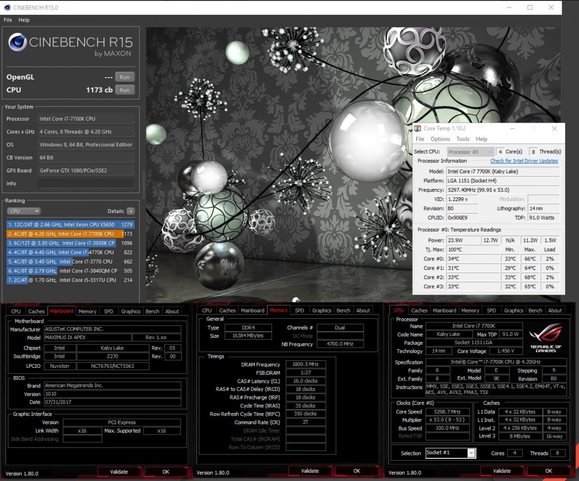

Hab nur diesen Screenshot gefunden.
Bin @5.3GHz in C R15 auf 1173cb (screen kann ich nachreichen) gekommen mit 3600MHz CL16. Scheint so als würde Cinebench nur bis zu einem bestimmten RAM Takt scalieren ?! Mal sehen wann ich das neue Kit hier habe, dann guck ich mal ob sich 4000MHz+ auf den Score auswirken.
E: 1173cb, 5.3GHz 4,7GHz, 3600MHz, 1.450v.jpg
