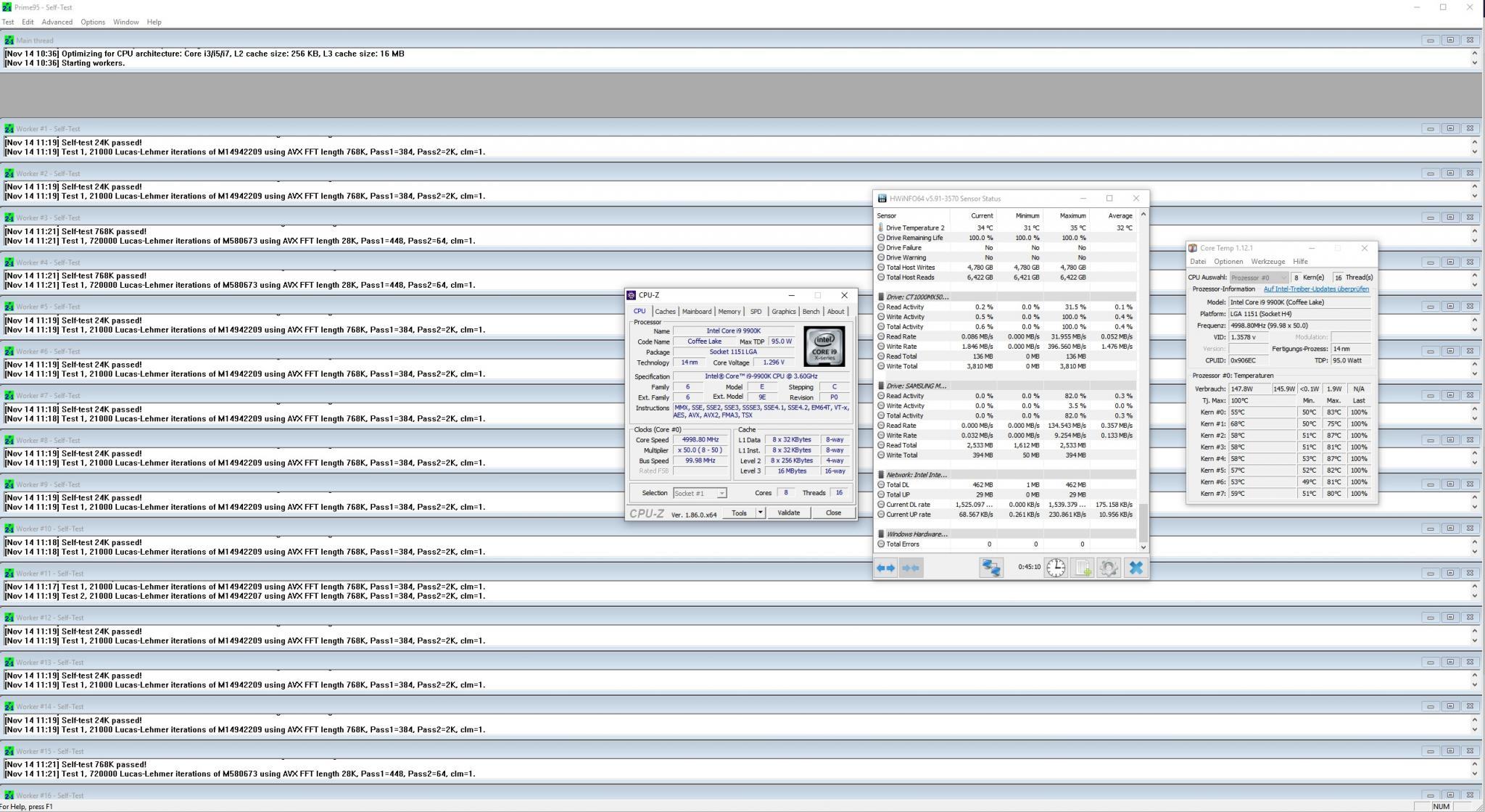

@Patchelor:
ist noch nicht durch fehlen noch ein paar Minuten.

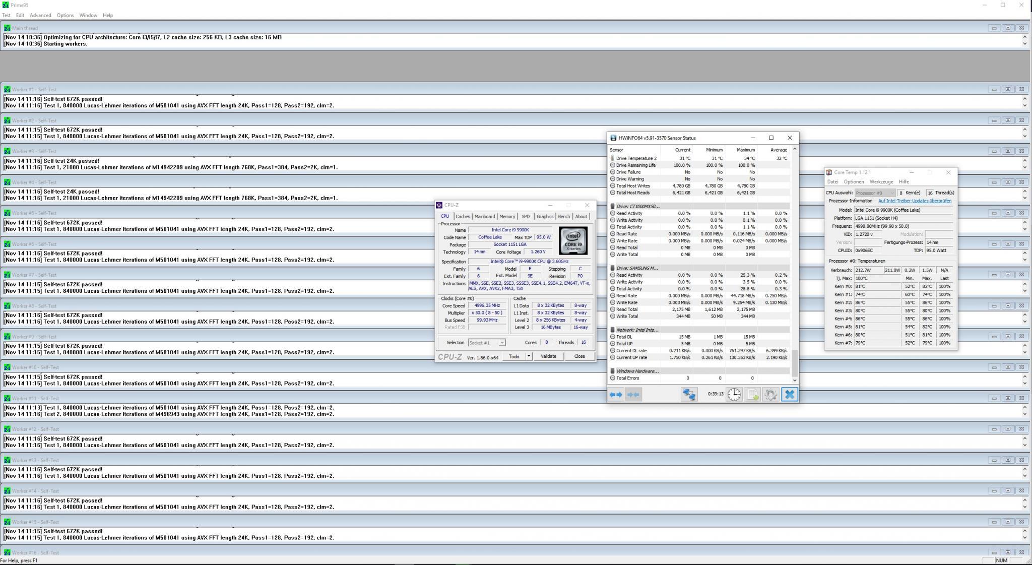

Edit, ready:

@Patchelor:
Edit, ready:
Was hastn da für eine LLC?
Was direkt auffält: Bei 55°C Kerntemp beim Screenshot (Maximum ist 87°C) wirste bei hohen FFTs gerade sein, welche bei AVX einfach gar nicht stressen.
Wenn du da schon 1,296v hast wird die vCore bei "normaler" vCore mit Drop deutlich geringer sein oder du fährst hier eine ziemlich aggressive LLC, die unter Last sogar noch vCore drauflegt.
LLC high war das. Dritte Stufe von oben (oberste = aggressivste). Teste nun mal medium.
Mich hat bei patchelor nur verwundert, das eine geköpfte Perle @ 5GHz, 1,19 V, AVX so heizt. Ich kaufe mir Perlen, weil sie wenig Spannung brauchen und nicht so heizen. K.A. Warum man es sonst tun sollte.
Was ich auch nciht verstehe ist, wie man seine Screenshot so macht, dass Prime sinnloser Weise über den gesamten Bildschirm verteilt ist. Dafür werden viel interessantere Infos weggelassen, wie z.B.
HWiNFO64 (die Infos, die da bei dir gezeigt werden sind absolut irrelevant für CPU OC)
RAM Infos
Dann ordnet man das mal alles etwas. Das gibt allen viel mehr Aufschluss über das System und die Test-Umgebung.
Mach doch mal HWiNFO dazu, so wie ich auf dem Screen hier, asus:
Dann wissen wir ob der Takt zu 100% gehalten wird oder nicht.
