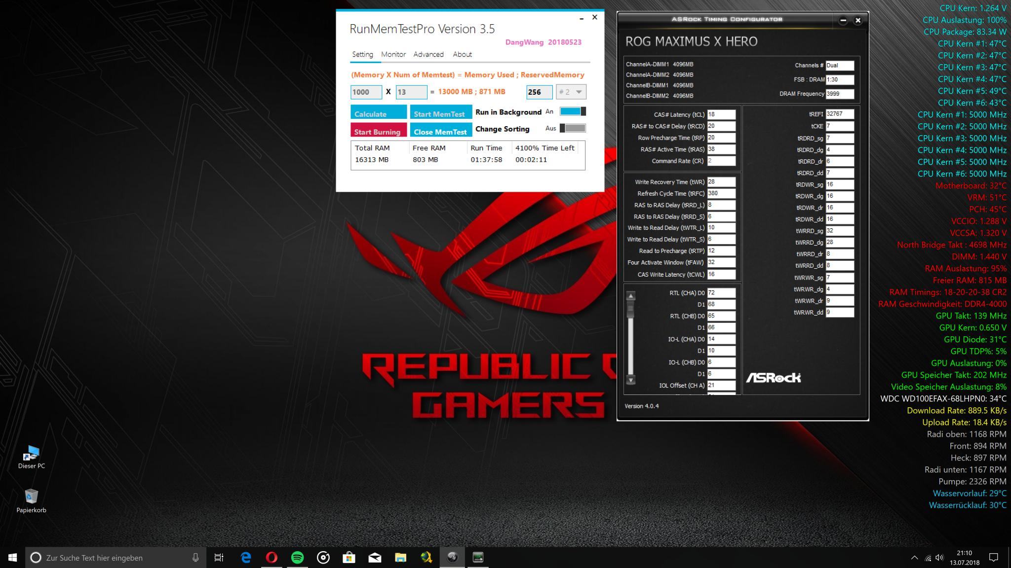

Ich habe nun endlich meinen Ram getestet. Kann es sein, dass MemTest86+ nicht weiterentwickelt wird?
Settings: https://abload.de/img/stable-setupbfs2o.png
HCI-Memtest (400% Run): https://abload.de/img/sdsddsrisq4.png
Memtest86: https://abload.de/img/20180714_05094700r6h.jpg
AIDA64 (nur 1 Run): https://abload.de/img/cachememlqra5.png
Damit sollte der RAM doch in Ordnung und eine RMA nicht nötig sein? Ich könnte zwar 100,00 Euro sparen, aber ich würde mir gerne den Stress ersparen und möchte auch nicht unfair gegenüber dem Händler sein.
Falls jemand etwas an den Werten oder auffällt, bitte ich um Rückmeldung. Sieht doch aber alles super aus?

Kannst auch auf CL17-17-17 ändern, alles andere so lassen und statt 1,45v 1,39v geben.
Naja wenn Du die iGPU nutzt, die wiederrum einen Teil vom RAM nutzt ? Oder hängt Display an dGPU ? ;)
Sonst würde ich mal noch mit höheren NS versuchen und schauen ob es dann weg ist.
Ne hängt natürlich an der GPU, deswegen schnall ich das auch nicht wirklich. Wenn es ein Bluescreen oder Errors wären könnte ich das noch nachvollziehen, aber es läuft einfach ohne Fehler in HCI oder WHEAs usw. weiter. Nur hab ich eben diese Bildaussetzer. Ram ist eigentlich auch noch knapp 800MB frei und da läuft auch nichts was den kurz beanspruchen würde.

Jemand schon mal Grafik Glitches während nem HCI Memtest Run gehabt?
Bekomme keine Fehler, aber ab und an mal kurze Bildaussetzer, manchmal auch so Effekte wie nen Grafiktreiber Reset. Wasn das? Temperatur?
Ja ich. Erst dachte ich IO is zu knapp, aber vorgestern bekam ich es auch mit gut gepufferten NS, daran liegts also net. Bildschirm wird schwarz oder Grafikfehler, aber meistens wird der Bildschirm schwarz.
Vor einiger Zeit veröffentlichte Nvidia ein Firmware Update für Displayport gegen schwarze Bildschirme, aber das löste es auch nicht.
Vorgestern schaute ich nachdem es passierte in die Ereignisanzeige und es war tatsächlich 1 Fehler/Warnung da und zwar ... der Grafikkartentreiber ist abgestürzt.
Das bedeutet, wenn der Bildschirm schwarz freezed oder Grafikfehler während des MemTest (egal ob HCI oder TechPowerup), dann ist in dem Moment der Grafikkartentreiber abgestürzt. Klingt bisle paradox, is aber so.
