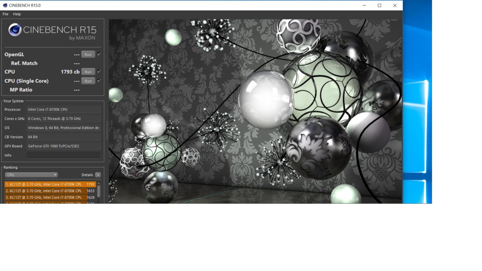

Mein 8700k packt folgendes mit 5.4GHz und 3000MHz Dual Rank RAM.
