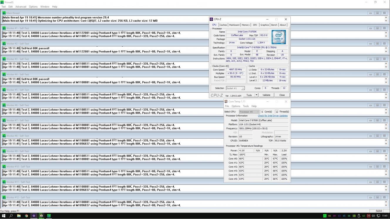

jap passt. lass mal 15-20 min laufen.

Ich versteh immernoch nicht das du nicht begreifen willst das ich mit 80k ausloten auf den selben vcore komme. Das Prinzip das 80k wärmer ist hab ich verstanden. Darum hab ich ja auch zusätzlich mit 80k ausgelotet, nur es war eine reine Zeitverschwendung. Beide laufen mit 1.264v..
Das mag vielleicht eine Rolle spielen wenn man am Limit seiner Kühlung hängt, oder einen bestimmten Temperatur schwellenwert überschreitet der dann die CPU instabil bei gleicher Spannung macht. Tuts in meinem Fall aber nicht. Und die Temperaturen vom 80er sind auch absolut realitätsfern. Ich habe keine Anwendung die meine CPU auf über 65°C ballert im Gebrauch.
Wenn man davon ausgeht das man prime version 29 1344k auf 3minuten fftlänge tested, dann mags wohl einen größeren Unterschied geben. Aber wenn ich jetzt 1344k auf 15m gegen 80k auf 3m teste, dann wohl eher nicht. (alles nonavx)
Wie hast du die 1344k denn getestet? Mit der voreinstellung von 3minuten von version 29.x? Dann kann ich mir das gut vorstellen, aber probier mal die 26er version und lass die einstellung auf 15minuten pro FFT beim 1344k.wenn du bei 1344 und 80k gleiche Spannung anlegen musst, dann hängts auch sehr von der Temp ab. Ich meine smalls weils so durch den Custom geht. Nur bei 1344 wird es nicht gehen, weil eben 1344 weniger heizt was wiederum heisst, dass man weniger vcore anlegen muss. Wird dann mehr belastet, crasht es was bei vielen passiert ist. wenn deine cpu da so macht ok. ich hatte bei all meinen nie so was erlebt. Anfangs mit 1344 belastet, temps waren se mild.dann custom und bei smalls BS.
Geht ja auch nicht darum obs realtät ist. Klar wird die CPU nie so belastet bei Spielen wie smalls. Was ich sagen möchte, wenns dann eben warm wird, oder ne schlechtere Kühlung da ist, wirds dann kritisch weil eben 10 grad heisser der Chip das nicht mehr mag.
Laufen 80k 20 min durch, läuft 1344 zu 1000% durch, umgekehrt sicher nicht.
Gesendet von meinem SM-G935F mit Tapatalk
