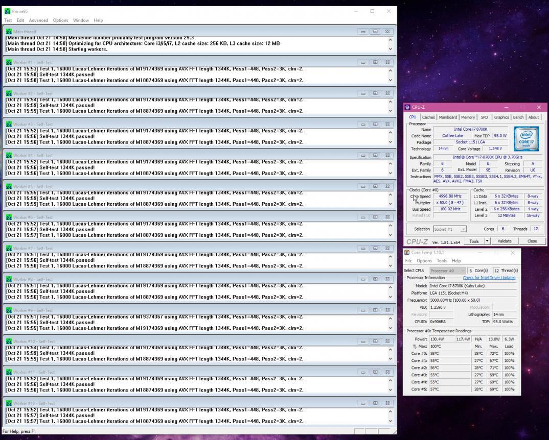

Ich bin gerade am testen. Ich muss im Taichi 1,45V bei LLC3 einstellen damit unter Last bei Prime 29.3 AVX 1,264V anliegen :eek:

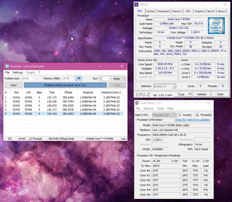

So bin erstmal fertig
5Ghz
LLC6 1,24 für Prime AVX (custom und 1344) und 1,25 für linX

45 Minuten ist aber nicht stabile.
Auf eine 1.5 h custom run nochmal 20mv drauf und es sollte stabil sein.
