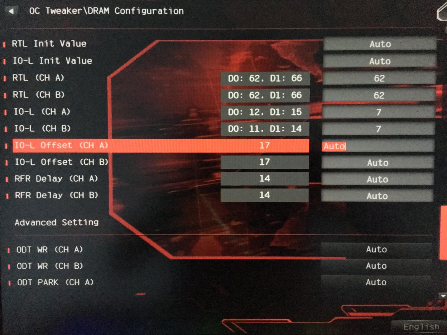

So sieht es bei mir aus, wenn ich die RTL mit IO-Offset ausgelotet habe.
Mit 17 konnte ich booten.
Wenn ich die Werte wie im Foto eintrage, bekomme ich 55 als Fehlermeldung angezeigt

Bei ASRock kann es anders laufen, da kann ich dir nicht weiterhelfen. Mal mit 62/64 probieren.
Hast du Vollbestückung? Da siehts sowieso ganz anders aus.

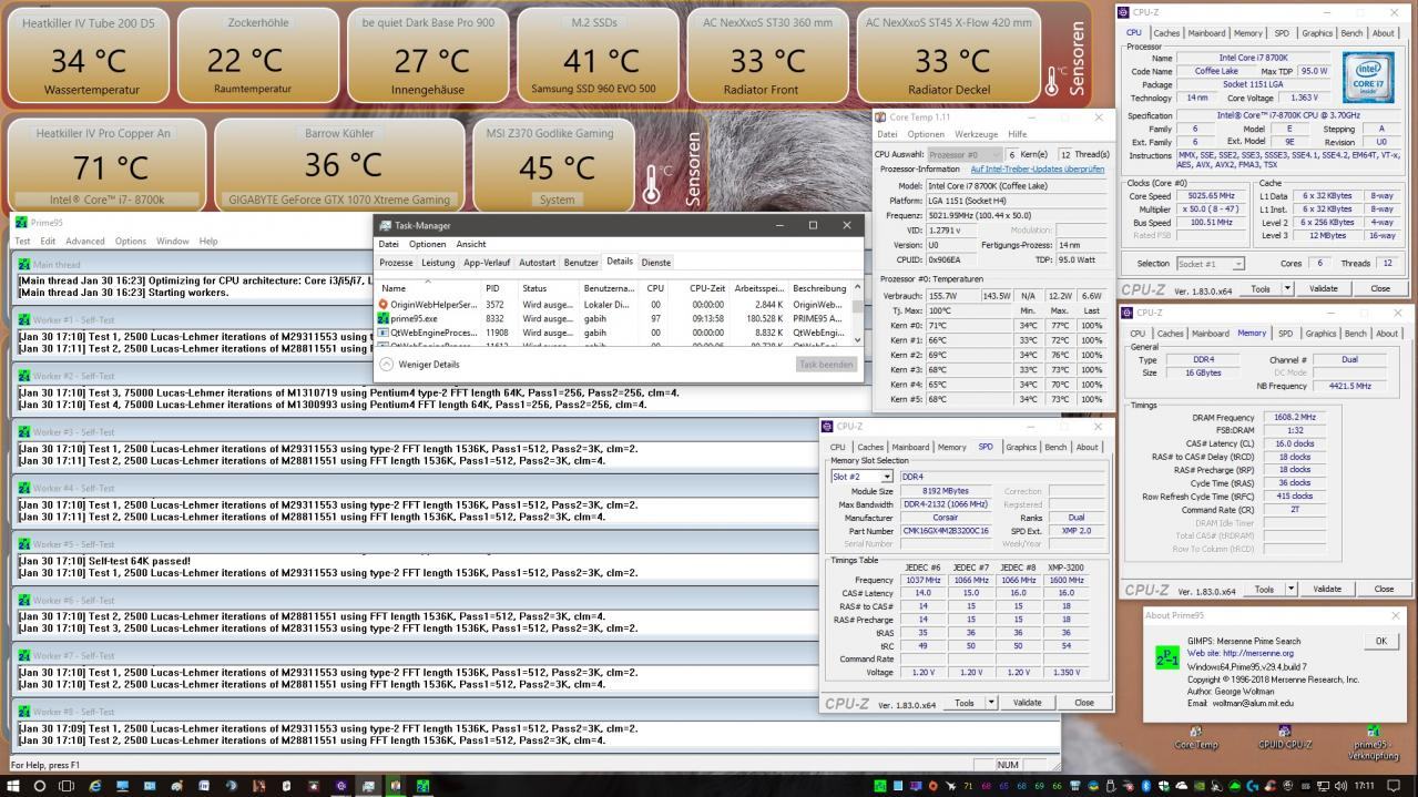

hi,
habe meine cpu i7 8700k auf 5.0 ghz übertaktet, sie ist geköpft und mit flüssigmetall liquid | kühlung ist eine wakü | im bios muste ich vcore 1.355 einstellen llc ist auf mode 3 avx ist auf Auto |getestet wurde mit prime95, v29.4 ohne avx
kann ich es so lassen?
wieviel vcore liegt an bei cpuz? man kann es nicht lesen. Kommt drauf an für was du es brauchst. Kommen Avx Anwendungen in Frage, würde ich Avx testen.

Bei mir postet leider der Rechner nicht, nachdem ich Punkt 1-2 ausgeführt habe!?
Zum Punkt 3, in meinem Fall, bei Vollbestückung, alle restlichen IO-L auf 7 setzen, wo auf dem Screen 14/4 steht? Wenn ja, dann postet er trozdem nicht.
Als nächster Schritt, mit dem nächst höheren IO-L Offset Wert (16) probieren, der postet?

Im BIOS kann ich immer nur einen Wert bei den RTL eingeben. Also nicht so wie in deinem Screen aus dem ASRock Timing Tool.
Geb ich den angezeigten D0 oder D1 ein?

@Checker: Einfach schauen wo du deine Riegel stecken hast.
D0 = Dimm 0
D1 = Dimm 1
D0 = Dimm 0
D1 = Dimm 1
Ich weiß, aber ich habe eine Vollbestückung :)
Wie sollte ich die Daten laut Bild eintragen?
Habe ich das so richtig gemacht? Wenn Ja, funktioniert es bei mir leider nicht.
Oder hätte ich 66 eintragen müssen? (Ich bin genau nach Anleitung vorgegangen; auch ohne 7/7 geht es nicht)
Auch wenn ich einfach nur ohne das prozetere die RTL um -1 senke (also vom kleinsten Wert aus; meisten den von D0) funktioniert es nicht.
