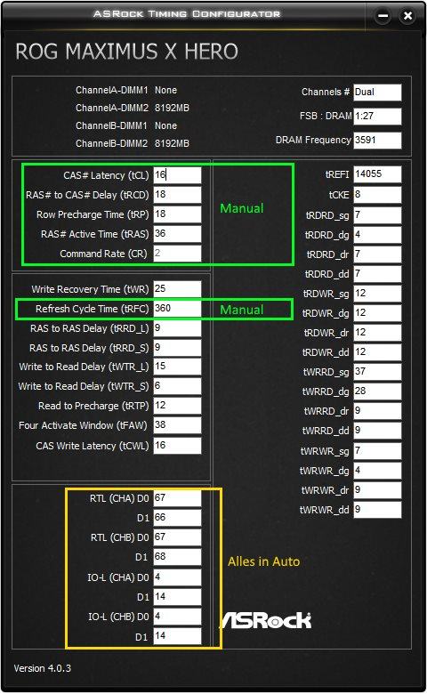

Hatte hier wegen den RTLs und IO-Ls gefragt. Hat jemand einen Rat?
Ist evtl. jemand so nett, und hilft mir was ich bei den gelb eingerahmten Timings einstellen soll. Nur das grün eingerahmte ist Manuell eingestellt und der Rest ist in Auto.
Das ist ein Corsair Dominator Platinum 2 x 8GB 3200 16-18-18-36 1,35V Ram, der jetzt mit 3600 16-18-18-36 1,35V Stabil läuft. Die Ram Chips sind Samsung B Die.

Schau dir mal die RTLs und IO-Ls genauer an ;)

tWRWR_sg 6 mal probiert?
Oh Mann, thx. Zwar nicht alleine, aber tRDRD_sg/tRDRD_dg und tWRWR_sg/tWRWR_dg jeweils auf 6/4 6/4 angepasst und nu läufts...
Als du mit tWRWR_sg gekommen bist ist mir eingefallen, dass bei den Presets bei Asus auch immer genau die Settings so gesetzt werden während der Rest der Thirds auf Auto gelassen wird. Jetzt weiß ich den Grund.
Wäre nett. Hab ich zwar mit ab 3200 auch schon ohne Erfolg probiert, aber vielleicht finde irgendwas hilfreiches.
Vielleicht ist ja was dabei:
Höhere Takte wollten nicht so recht, evtl. bin ich da auch mit den Spannungen zu geizig bzw. meine CPU ist auch keine Perle. Mit C16 und weniger Spannung lief auch 1T, mit dem Timingset hier wollte es nicht mehr. Ist unterm Strich dennoch die schnellere Variante von denen, die ich für mich so gefunden hatte.
Danke dir, aber habe den Übeltäter endlich identifiziert. Bei dir sind es auch 6/4, 6/4 hätte mir dann auch geholfen, nur hätte ich wahrscheinlich nicht gewusst wieso ;)

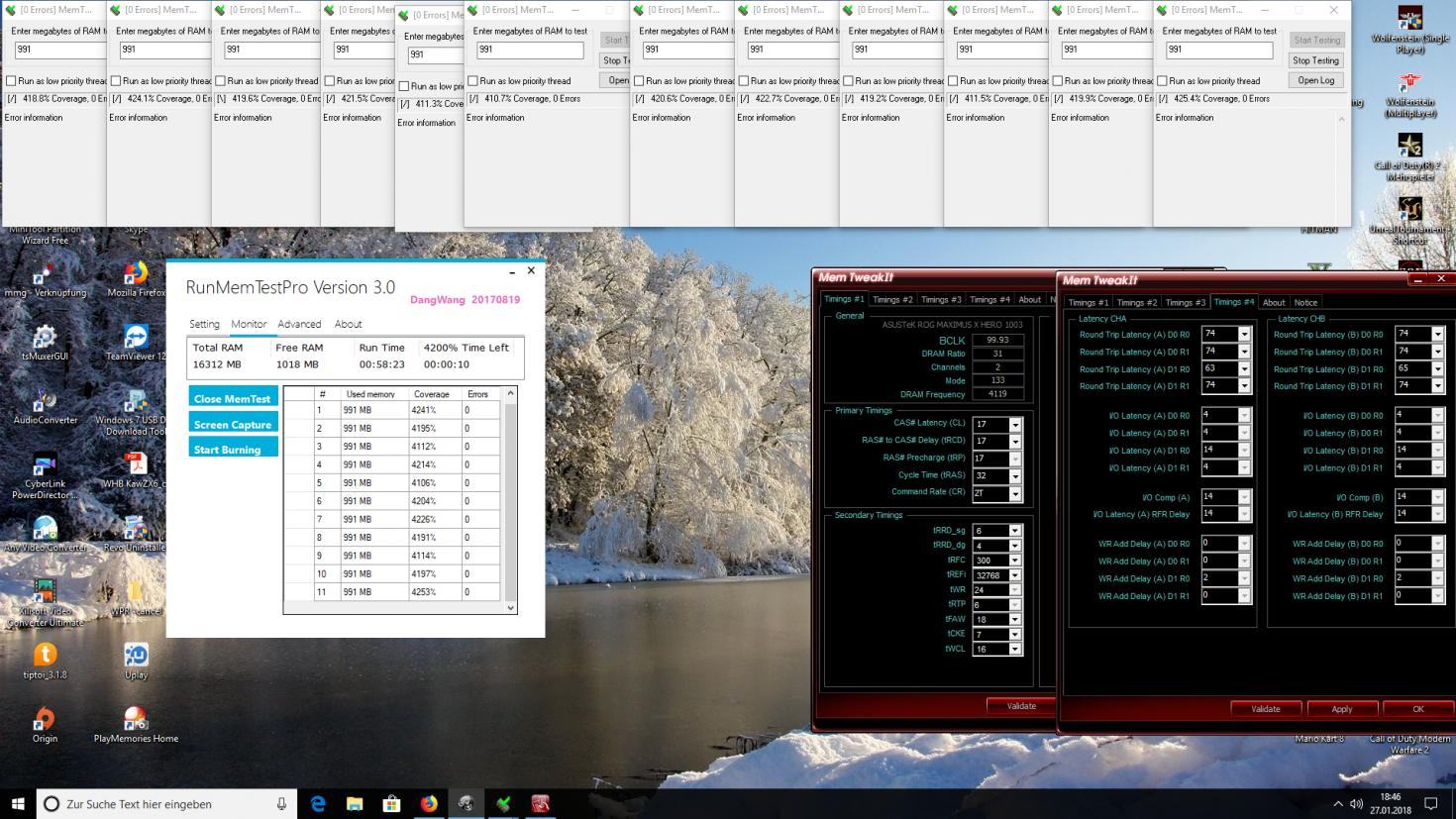

Mal fix rumgespielt, sieht schon besser aus
stell mal trefi auf max. Bringt ordentlich copy durchsatz.
