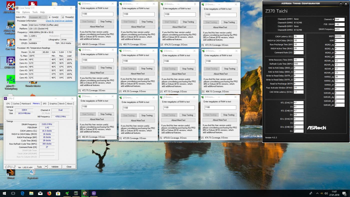

12 Instanzen und ~ 645 % sollte reichen glaube ich !
Trotzdem bin ich immer noch am rum testen das auch unter Prime stabil zu bekommen mit der gleichen Vcore auf der CPU

ich hab auch nochmal extra mit 12 instanzen laufen lassen ...selbe ergebnis
Deine RTL / IOL sind nicht sauber trainiert Blacky.

Oliver danke nochmal, dass du so aufmerksam geschaut hast bezüglich der Spannungen. Cranck hatte 1.144 eingestellt, ich habe wahrscheinlich im Frust irgendwann mit dieser Spannung gespielt und sie statt auf 1.144 auf 1.44 "zurückgestellt". Memtest läuft gerade mit 12 Instanzen und runtergesetzter DMI voltage, 300% bisher ohne Probleme und die PCH bleibt 4°C kühler. :-)

@Wernersen Hab auf dem Taichi 63-61 7-7 eingestellt, weil das Bios automatisch damit ziemlich oft gebootet hat im Automode bevor ich umgestellt habe? Soll ich trotzdem auf 63-65 stellen auch wenn alles funktioniert, du hast mehr Erfahrung?
Der Unterschied kommt durch die CL 16 oder 17 zustande.
Nimm das was das Board meistens setzt.
