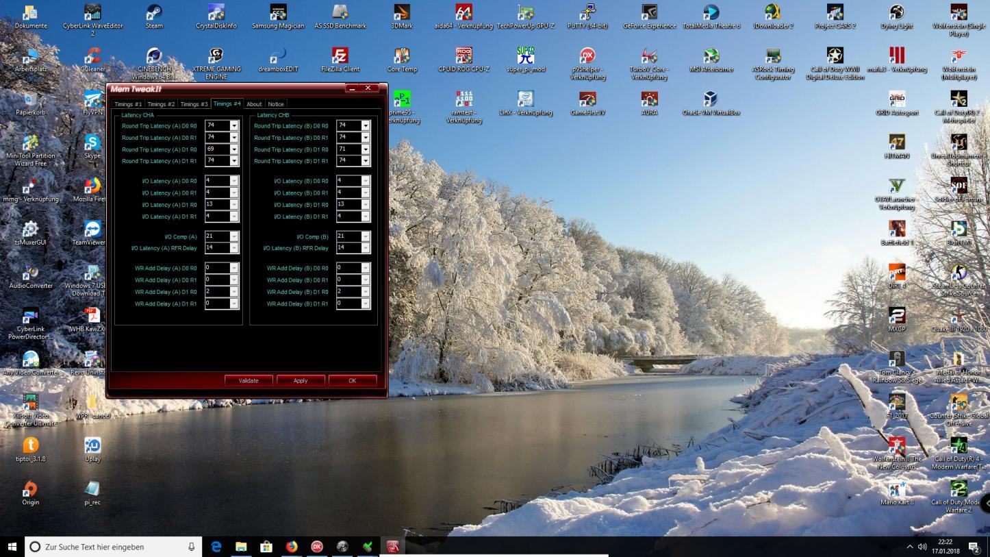

Heute die 4400 LPX gekommen, nun ja, schaut selbst :d
Wie ist die Seriennummer auf der Rückseite der Packung? Passt die?
Edit: Ah hast schon geschrieben. Seltsam...

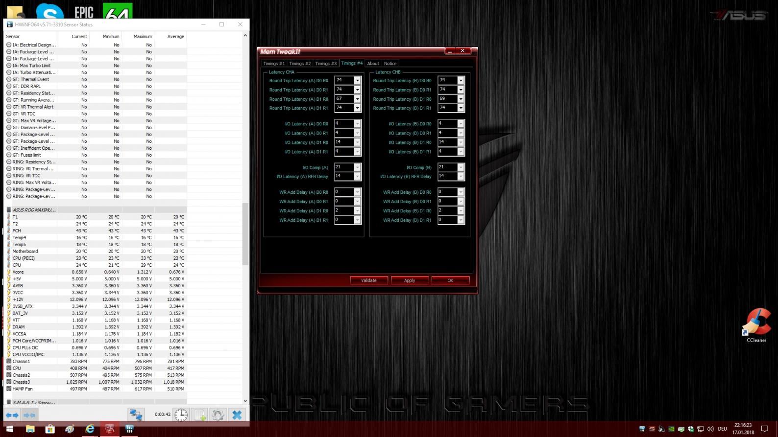

sieht bei mir so aus für 4266-17-18-18-28 auf dem Apex, wird bei dir also etwas anders sein.
Versuch mal RTL Werte von 59/61 und I/O Latency von 14/13 auf 7 zu reduzieren.
Die Werte von nicht benutzen RAM Bänken kannst du auf 0 setzen, da die eh nicht benutzt werden und es dann übersichtlicher wird.
Ok danke.
Bei den zwei Slots des Apex ist das sicherlich anders, ja.
Mir geht es in erster Linie nicht um die schnellsten Timinigs, sondern eher einen 100% funktionierenden Bootvorgang.
Daher möglichst viel fix einstellen.

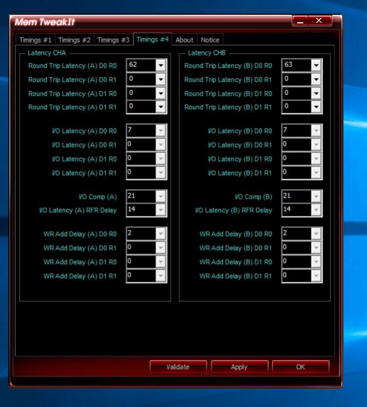

Bei mir auf Taichi für 4266: 63/65/7/7 oder 63/64/7/6 bootet und ist stabil.

fast identisch bis auf i/o latency
I/O Latency auf 13/14 ist vermutlich falsch trainiert, hatte ich bei meinem Apex auch hin und wieder bis ich den Wert auf 7 festgesetzt habe. 7 war der niedrigste Wert der hin und wieder automatisch festgelegt wurde. 6 Booted nicht, also wird 7 optimal sein.
Redie kannst du mal bitte deine ASRock Timing Configurator Screen zeigen mit restlichen Timings für dein 4133 Setup?
