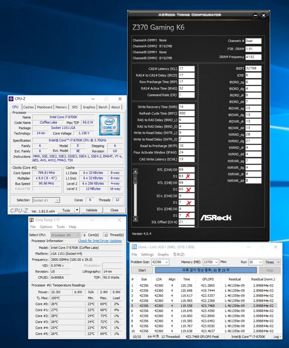

Wenn ich die RTL/IOL fixiere, abweichend vom trainierten Wert, bekomme ich keinen Post mehr.
Mein MX Hero trainiert die RTLs z.B: mit Dimm0 69 und Dimmo 1 71. Wenn ich die Wert auch nur um einen verändere bekomme ich keinen Post mehr mit Fehlercode d5 oder 55.
Yep Win10 und Bios sind aktuell.
Die RTL IOL trainiert er ab und zu seltsam (zu große Differenz), aber bootet immer.
Ich habe sie aber fixiert.
Genau so war es auf dem Z170M OCF.
Kennt man die korrekten Werte, kann man sie dann auch fixieren.

Ich bräuchte Hilfe beim Optimieren meiner Suptimings, es handelt sich um diese Rams F4-3200C16D-16GVKB Hynix-Chips, läuft auf 3200 momentan, möcht einfach nur die Timings optimieren. CPU läuft momentan 43/40
Die Haupttimings hab ich von 16-18-18-38-2 auf 16-16-16-36-2 , damit gabs 320 GFlops
Bei den Subs hab ich
tRFC von 540 auf 500
tFAW von 33 auf 28
tREFI von 11xxx auf 32768
die Subs hoben GFlops auf 340
aber wie gehts nun weiter? Bei tRFC is das niedrigste wo bootet 450
Ab und an macht er z.B. 63 68 7 9 und bootet trotzdem.
Ein paar mal neu starten und es sind 63 64 7 7 die dann korrekt sind.
Aber wie Werner es schon sagte, am besten fixen wenn man die Werte kennt, dann trainiert er auch keinen Müll bzw ab und an unterschiedliche Werte.
Und MRC Fastboot an.

Gehe ich richtig in der Annahme das ich für RTL/IOL nur die D1 Werte im Uefi fixieren muss?
D0 wären dann die anderen Dimmslots?

Bei meinem Asus isses so das er je nach Dram Voltage die Rtl‘s anders trainiert.
Am besten von den Werten her was auch funzt trainiert er wenn ich 1,430 Volt einstelle.
Bei 1,44 kommt schon wieder schmarm raus.
Kann aber auch an meinem buggy Mainboard liegen

Ich hab halt Hynix-Chips, da kann ich nur das Grundsätzliche übernehmen, aber B-Die Timings, die hier 99,8% der User einfach übernehmen können, kann ich halt nicht übernehmen. Soll ich jetzt jedes einzelne Timing runter stellen, bis der Rechner nicht mehr bootet, um später im HCI festzustellen, oh läuft ja garnicht rund.
Mein Ziel wär 400 Gflops, da brauch ich halt ein paar Hints, an welchen Rädchen zu drehen ist.

Ein Absenken von tRFC von 500 auf 460 brachte keine Verbesserung, welches sind die relevanten Timings?

tRDRD_sg 6, tWRWR_sg 6, tRRD_L 6, tRRD_S 4, tFAW 16 bis 20
Danke Rezal, das werd ich gleich als nächstes probieren.
Hab grad eben versucht tRDWR_sg+dg auf 12 zu bringen, bootet nicht. Dafür ging tRDWR_dr+dd auf 10, das will ich jetzt grad benchen, dann kommt dein Tipp. :)

Mein Versuch ergab 341, als Nichts. Jetzt mach ich deinen Rezal.
Is möglich, dass 43/40 CPU bereits der limitierende Faktor is? Soll ich da höher?
- - - Updated - - -
Es hat gebootet. tFAW hab ich erstmal auf 24 sicherheitshalber. Da gibts doch diese x4 Regel. Is ja nicht so, dass ich bisher überhaupt nichts gelernt hab^^.
Ich LinXbench es jetzt gleich. Hab noch 2 Bilder von weiter unten. Is da noch was zu machen?
- - - Updated - - -
Die 350 GFlops Marke ist mal erreicht.
Ich geh mal mit dem CPU Takt hoch und danach mit dem Cache Takt, nicht dass da was limitiert.
Ansonsten Rezal, weitere Tipps :)
- - - Updated - - -
Hammer, der Einfluß von CPU-Takt von 43 auf 48 ist erheblich, Cache noch 40.
Jetzt mach ich den Cache auf 45, mal schaun, ob das auch was bringt.
Jesus Maria, vllt knack ich die 400 noch.

Teste mal noch mit 12GB oder AllRam, dann sollten es nochmal 10-15 GFlops mehr sein.
Und ohne "unnötige" Hintergrundprozesse, sollte nochmal ein paar GFlops drin sein ;)
