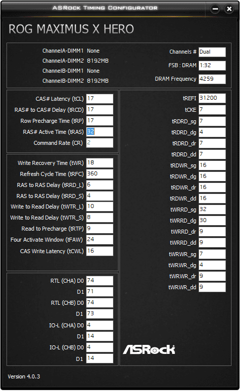

heute neues Ram kit bekommen, wieder selbes Modell wie mein bisheriges.
F4-3600C17D-16GTZ
Edit:
Timings muss ich lockern zumindest die primären.
Eben bei 45% =alter memtest n error bekommen :d
Vielleicht versuch ichs erst einmal mit den Nebenspannungen. Vielleicht bekomm ich das damit stabil. io 1,15 sa 1,2 im moment, vdimm 1,48v
