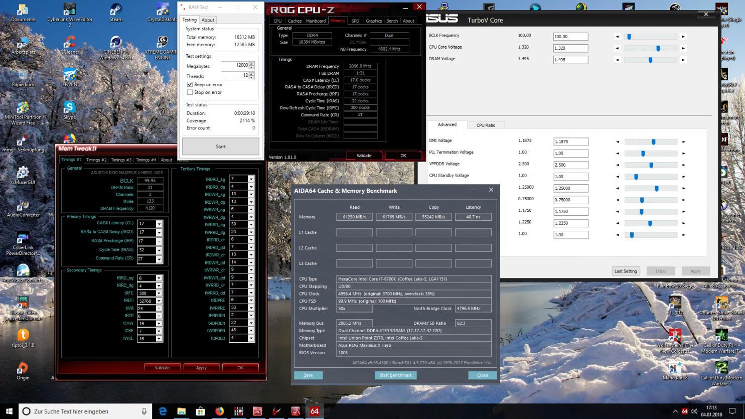

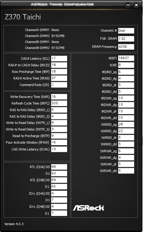

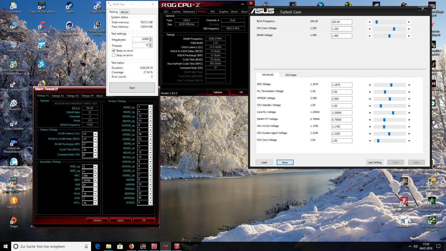

Also die 17-18-18 krieg ich nicht RAM Test stable im Gegensatz zu 17-19-19. Oder es gibt Stellhebel die ich noch nicht nutze. Mein RAM scheint so ab 1.46v schlechter zu laufen.
Gibts irgendwo eine Übersicht was die ganzen RAM Timings bedeuten. Würde auch gerne mich mal daran versuchen, aber bringt ja nichts wenn ich irgendwelche Timings von hier übernehme oder..
Ich weiss nicht wie ich richtig starten soll, erst Takt hoch, wieviel Spannung dann? Timings runter? Da weiss ich nur das es besser ist das die 3 Standardtimings niedriger sein sollten.
So etwas weniger Vdimm
Das läuft problemlos bis 10000% bei mir mit 1.456 V. tREFI is noch standard 7.8 µs.
