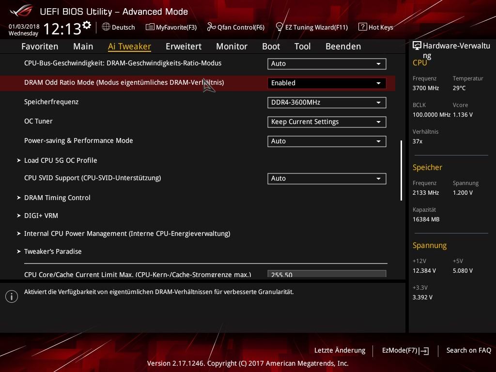

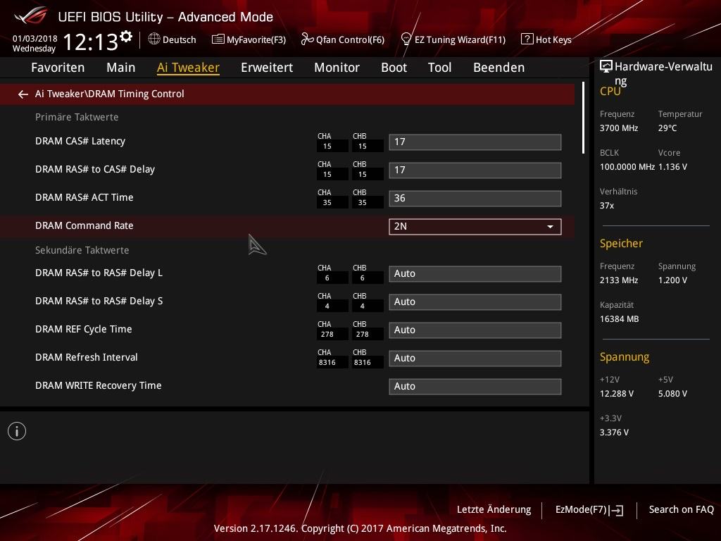

Mein 24/7 setup läuft nicht.. Hab im Memtest Fehler, 1,16 io 1,18 sa und vdimm=1,45v . Noch höher gehen oder wie soll ich vorgehen?
Hab größtenteils die Superdupertimings von Turri. Bis auf 2, die bei mir nicht liefen.
also es ist nix zumachen er will nicht mit 3600
aida sagt samsung naja egal dann bleibt es bei 3200 mit 15.15.15^^

Super, dann stelle ich sie mal auf 3600 ein.

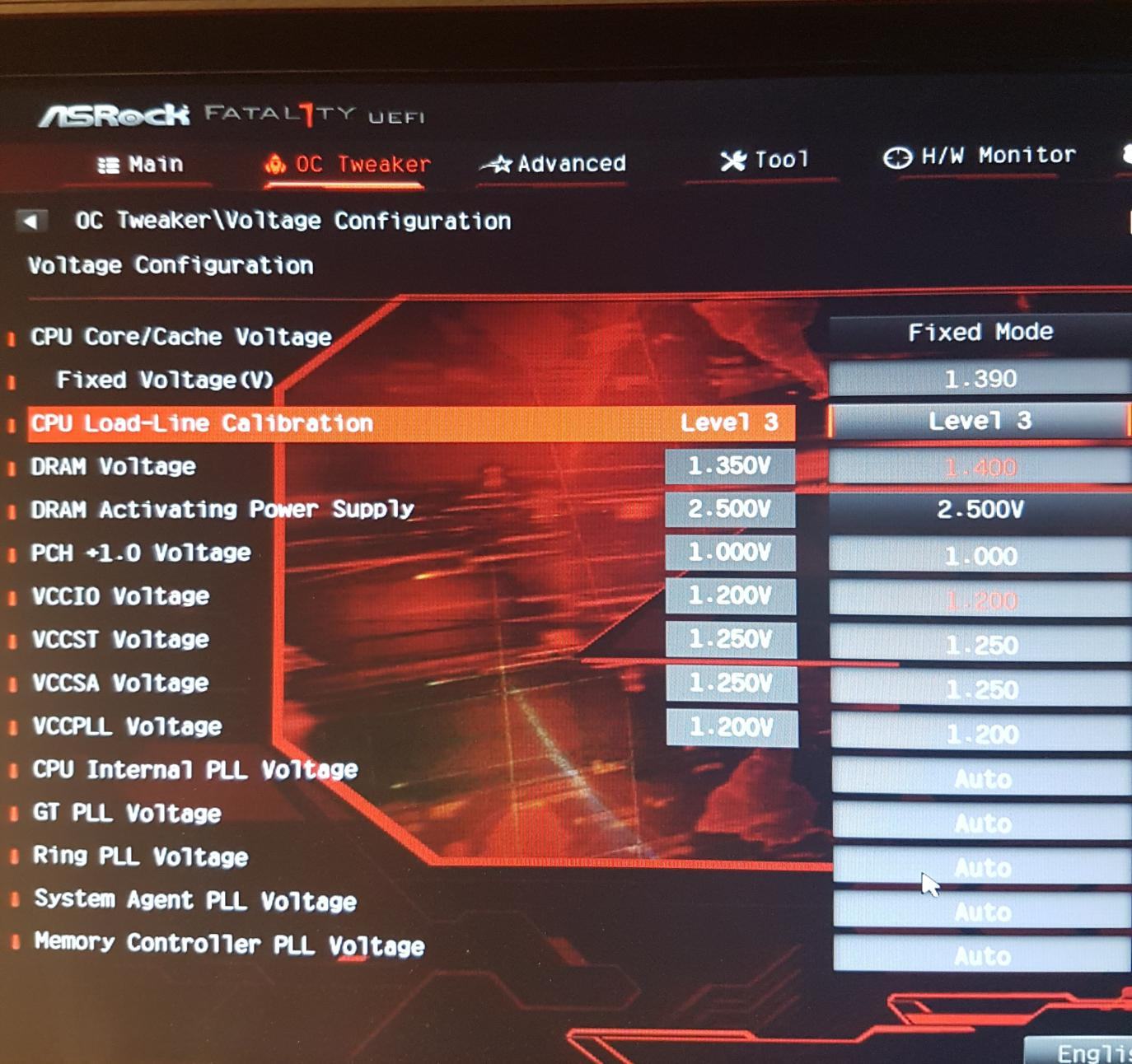

3. 1,4V Vdimm/ 0,95V IO/ 1,05V SA einstellen, IO/SA erhöhen bis er bootet. ist bei mir schon mehr, siehe Bild
4. tRAS 345-374, tREFI das doppelte was auf Auto anliegt, sollte schon einen guten Boost geben. <- werds mal suchen und versuchen.

Ich sehe gerade, du hast ja 3200 CL14, da ist 3600 CL16 eigentlich nicht unbedingt schneller.
Eigentlich kannst du locker 3866+ probieren, weiß aber nicht, wie K6 mit RAM OC so drauf ist.

Mein K6 bootet problemlos mit 4133 ab 4200 bekomm ich den Ram aber auch mit 1.5vdimm nicht stabil
Auslieferungsbios :fresse:
Dann schnell 1003 drauf hauen (Profile auf USB speichern nicht vergessen)
Und mit dem Entschärfen ist so eine Sache, vielleicht hast du paar Timings entschäft, die auf anderen Timings basieren.
mal mit SA:1.2v IO:1.15v und vdimm:1.5+v testen, wenns nicht läuft dann hoch mit den timings
