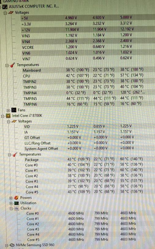

Ich habe genau diese Einstellungen seit Tagen eingestellt. Nur komme ich im Adaptive nicht unter 1.20Vcore... Habe schon 1.16V und weniger eingetragen mit offset auto, 0.001, AC/DC 0.01, Svid behavior best case scenario, + oder -,.... LLC 5 und 6 probiert. Unter Last bleibt die SVID immer bei 1.225-1.25V und die Vcore krieg ich nicht unter 1.186-1.216 bei Last. Mein 8700k ist aktuell mit 45x sync all cores eingestellt. XMP 3200. Ich habe da schon ingame bei lastigen Spielen (Need for Speed, Assassins Creed) 70 Grad Temps bei Core package. (System siehe Signatur),Bios 0430.
Wie krieg ich den Adaptive Mode weiter runter?
Wie sieht es denn bei niedrigeren LLC-Einstellungen aus?
In der CPU sind bestimmte VID-Kurven für definierte Taktstufen hinterlegt. Offenbar lassen die sich durch Adaptive nur bedingt beeinflussen. Meine CPU läuft ja derzeit nur auf 4,3GHz. Vielleicht kommt die Spannung deshalb weiter runter. Ich gehe davon aus, dass du Multi Core Enhancement ausgeschaltet hast. SVID Behavior habe ich übrigens auch auf Best Case Szenario.

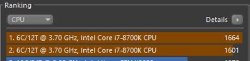

Irgendwie bin ich erstaunt, dass der Unterschied zwischen 5,0 und 4,8 so gering ist:
5,0 CB1664 bei 1,328V AVX stable
4,8 CB1601 bei 1,216V AVX stable (geht sicher bei weniger, war ein Schnelltest)
Das ist ein gewaltiger Unterschied im Vcore, interessant für Leute wie mich, die noch ungeköpft am Start sind. Meine Temps sind so hart gedroppt, aber Leistung nur minimal.

Multi Core Enhancement ist ausgeschaltet. Habe ihn nun auf 4.6Ghz laufen, LLC 4, Adaptive Bios: 1.16V mit Offset - 0.050.
In Win angekommen... 1.216V max, ingame je nach Game 1.186-1.216V ... CPU-Z Stresstest 1.20V, Cinebench 1.186V....
Ich weiß nicht was ich da noch eingeben soll damit er sich weiter unten einpendelt da die 4.6Ghz auf manual mit 1.16V fix stabil laufen. Also brauche ich auch im Adaptive nicht mehr.. Ich kann mit LLC 3 weiter runter, aber mir werden die Spannungssprünge zu heftig. Max liegt dann immer noch 1.126 an, wobei er dann ingame/prime mal auf 1.168 geht (Last) und dann die Sprünge auf 1.216. Oder ist dies nicht schädlich?
Hier noch ein Foto von HWMonitor mit den Spannungen. Aktuell im Menu von H1Z1.
Danke
