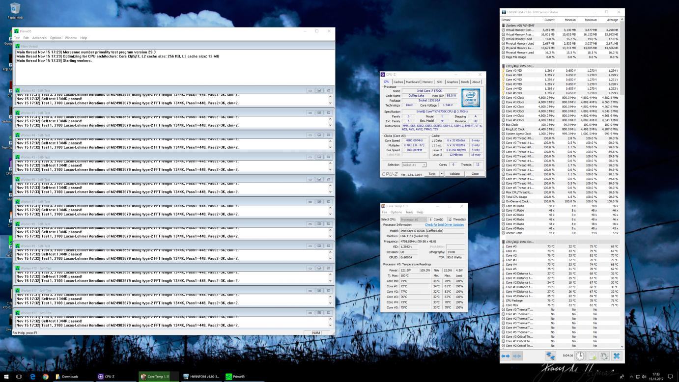

So, mal Updates mit meiner Batch L733C437 von Alternate. Endlich ist das baugleiche zweite Mainboard MSI Z370 Gaming Pro Carbon und siehe da, es hat sich bewahrheitet, das erste war im Eimer.
Im Bios ist erstmal eingestellt 48er Multi (Ring 4400), 1,32 Volt, RAM läuft über XMP bei 16-16-16-36 (F4-3600C16D-16GTZKW). Mit diesen Einstellungen läuft Prime (Custom, 1344, runFFTs in-place, ohne AVX, ohne FMA) durch, die Temps bei Luft ~75° (allerdings bleibt der noctua hier sehr leise, was mich positiv überrascht).
Bin ja jetz nicht der Hardcore-Übertakter und könnte durchaus mit den 4,8Ghz leben. Insbesondere da ich noch eine CPU von Caseking hier liegen hab pretested bei 4,8Ghz @1,32v. Doch die gleichen Werte halte ich ja mit dem Tray-Modell, weshalb der Aufpreis irgendwie ungerechtfertigt wär, selbst die Temperatur is ja eigentlich beim Zocken nie wirklich nen Problem, da die CPU seltenst bei 100% Anschlag liegt.

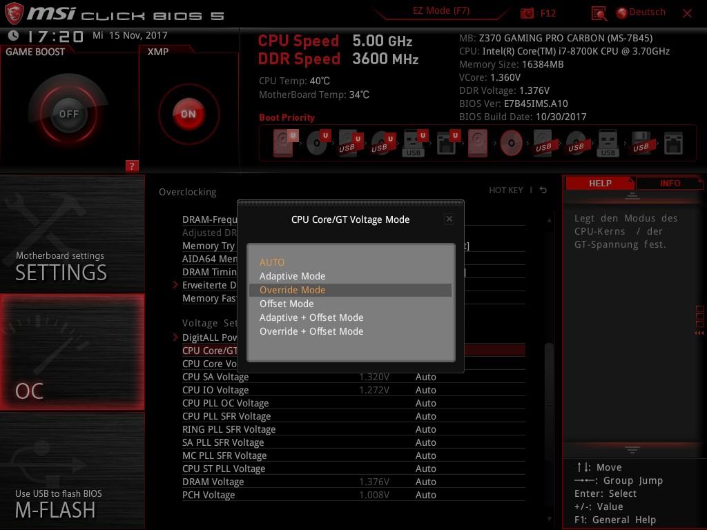

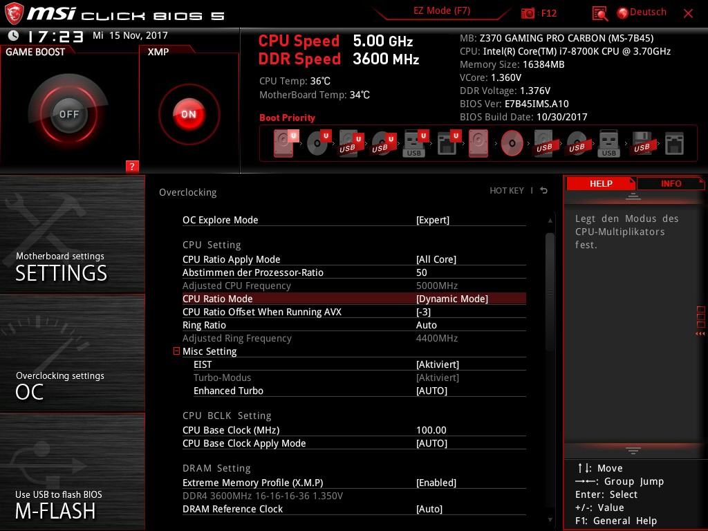

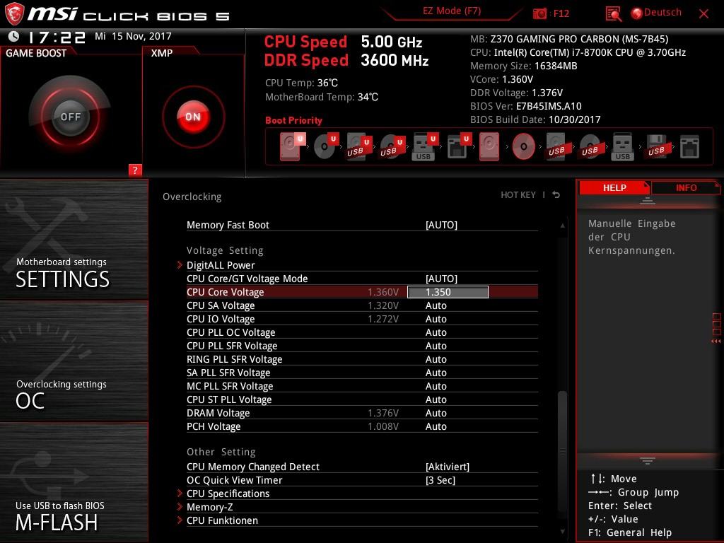

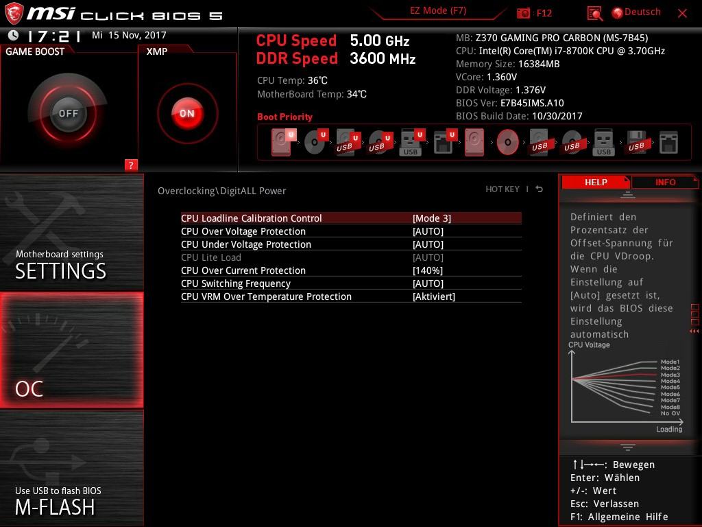

Einige Fragen hätte ich zu den Bildchen noch:
- was genau darf ich unter den CPU Core Adaptive/Override/Offset oder Adaptive + Offset oder Override + Offset Mode verstehen?
- hab ich die richtige LLC Stufe gewählt oder gibts Verbesserungspotential?
- sollte ich an den anderen Spannungen etwas ändern?
- sollte ich den Clock fix machen, also Turbo/EIST aus?
Danke schonmal für den Beistand. War echt bissl aufgeregt, obs tatsächlich am Board gelegen hat, das nun zum Händler zurück unterwegs ist.
Grüße
Kannste in jedem OC Guide nachlesen oder die Google/Youtube Suche beschäftigen. Mit Override hast du aber ne fixe Spannung mit der man anfangen sollte um die für den Takt benötigte Spannung auszuloten.
Da reagiert jedes Board und jede CPU anders, musste ausprobieren was stabil läuft.
Da gilt das selbe wie eben, jede CPU ist ein Unikat. Musst du rumprobieren, was stabil läuft und was nicht. Gerade im Zusammenspiel mit der LLC Stufe haste da unter Last jeweils unterschiedliche Spannungen anliegen. Die können dann bei 1344 noch laufen, bei Small FFTs ist dann aber eventuell der Vdroop zu groß und Worker steigen aus bzw. du bekommst Freezes oder Bluescreens.
Beides kann man an lassen. Ich weiß jetzt aber nicht was MSI unter Dynamic Mode beim Ratio versteht, aber das sollte auf Fixed oder Sync stehen damit alle Kerne mit dem selben Takt laufen. Sollte der Takt dann im Idle aber gar nicht mehr runter gehen muss man wohl doch eventuell doch Dynamic wählen.

Hi!
VCC-IO @1,272V :eek:
VCC-SA @1,32V :eek:
ist total overdone, geh da mal bei DDR3600 auf meinetwegen IO=1,15/SA=1,20V und wahrscheinlich geht noch weniger...;)
hab auch das MSi, allerdings als Z370M-AC, wundert mich, daß unter Digital/allpower bei Deinem viel weniger Settings sind als bei meinem M-AC...
was bitte steht noch als Option außer "auto" bei Enhanced Turbo drin?
bei den load lines würde ich mal auf einen unteren Wert gehen wie Sttufe 5 z.B. und die VCore ausloten und dann per Offset einstellen.
//edit:
hab grad im Command Center geschaut, ich hab bei DDR3600C15 IO=1,15V // SA=1,18V momentan und bin damit stabil.....bei 1,4V VDimm (weniger geht mit den Corsair v4.24 3200er LPX @3600 nicht)

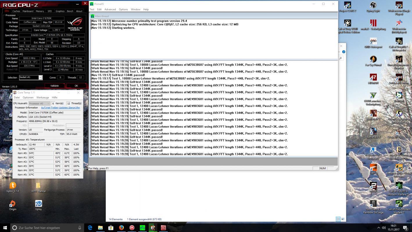

Er ist geköpft hier mal ein kurzer 1344 run
dachte eigentlich das die temperaturen Okay sind !?
